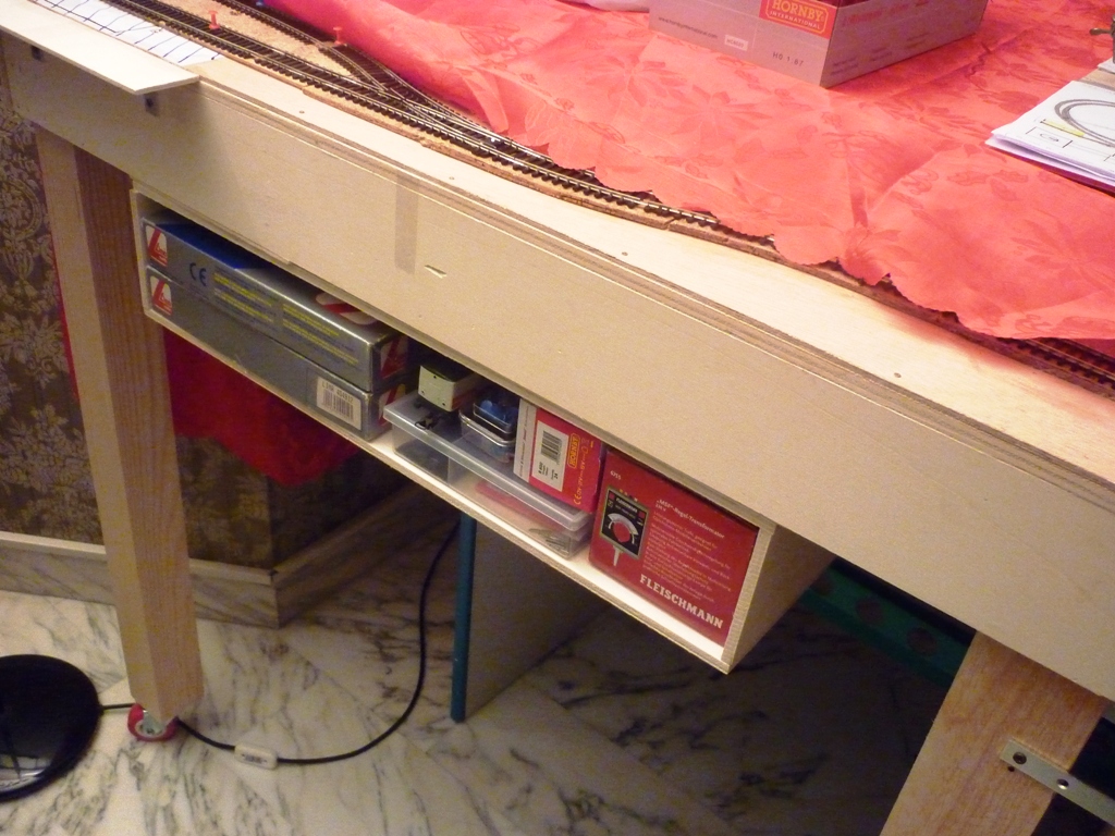

In attesa di riprendere con i sezionamenti, il cui punto 1 ha dato esito positivo, ho realizzato un "cassetto " dove allocare alimentatori ecc.

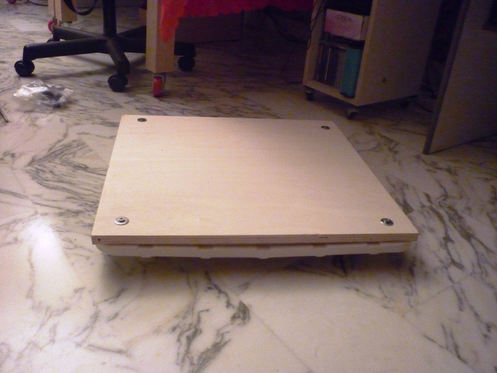

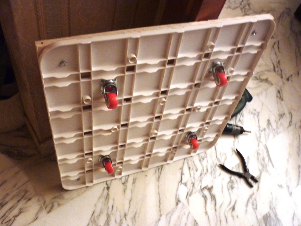

Come tanti di Voi credo che soffra di problemi legati all'impianto sub plastico. Ho deciso pertanto di dotarmi di un carrellino. L'ho realizzato con materiali semplici: un pezzo di legno multistrato, una pedana per doccia in plastica acquistata dai cinesi e quattro ruotine. Mi sembra ben riuscito :wink:

#106 Messaggio da Egidio »
Ottimo manufatto. Almeno puoi lavorare piu' comodamente.... Saluti. Egidio. :cool:

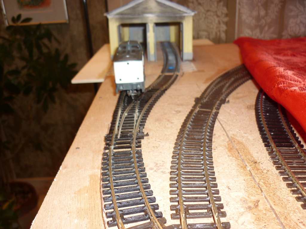

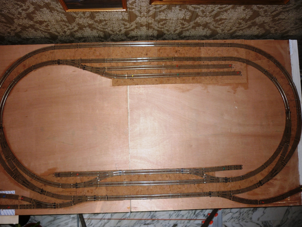

Ciao, vi propongo il mio tracciato dall'alto ( veduta "aerea") :geek:
582 KB

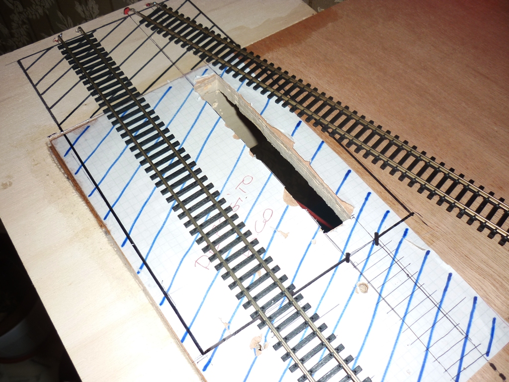

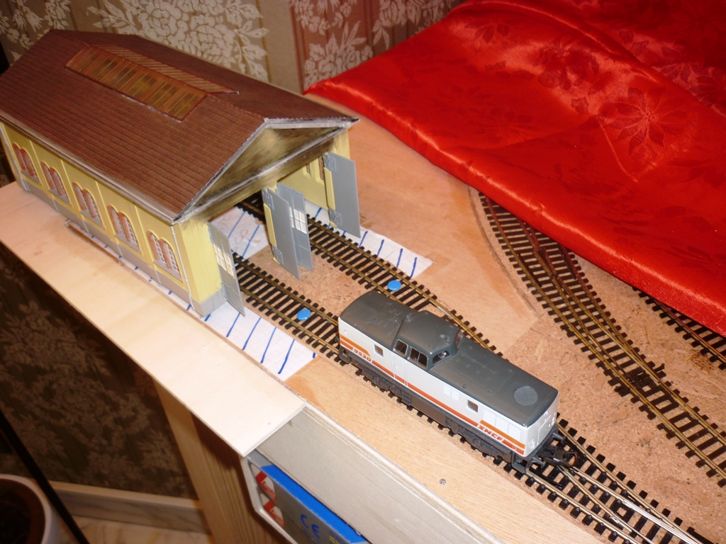

Ho eseguito oggi l'apertura per una fossa d'ispezione all'interno del deposito- officina loco.
582,43 KB
551,39 KB
551,65 KB
508,18 KB
Ovviamente devo costruire la fossa e la "pavimentazione" dell'area deposito. Alla prossima ciao Giovanni :smile:

Bel lavoro Giovanni :wink: così ad occhio ho notato che forse accanto alla rimessa lato destro, ovvero tra rimesa e piena linea, ci potrebbe stare un'altro binario tronco, magari ci potresti realizzare un rifornitore di gasolio o una piccola carbonaia, penso che se aggiungi un'ulteriore scambio la cosa sia fattibile [:I]
Una curiosita, nella parte retro del plastico i binari tronchi svolgono il servizio di area merci o ci sarà una piccola stazione ombra?

Grazie Massimiliano! :grin: Si in effetti stavo pensando proprio ad un tronchino con postazione rifornitore. Per quanto riguarda il retro penso ad una stazione nascosta, dove far sostare convogli. Ciao Giovanni :smile:

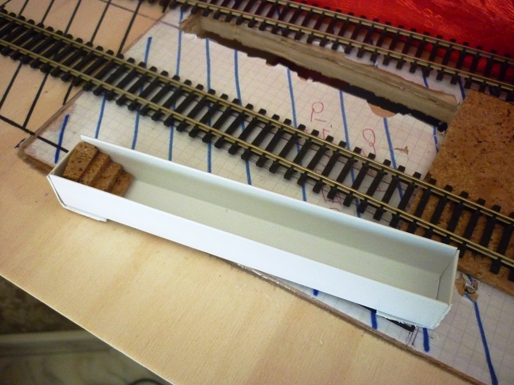

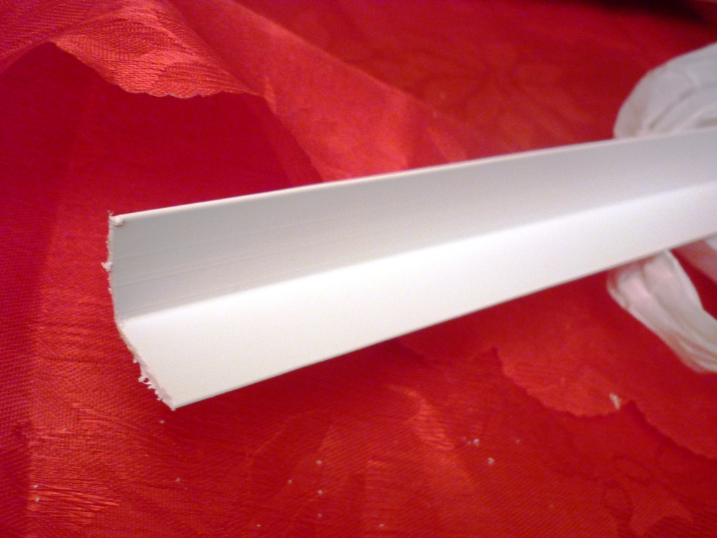

Con un paraspigoli in plastica, sto realizzando la struttura interna di una fossa d'ispezione individuata all'interno del deposito- officina per loco.
339,13 KB
285,38 KB
Spero possa essere uno spunto per chi deve fare questo tipo di lavoretto. Ciao Giovanni :grin:

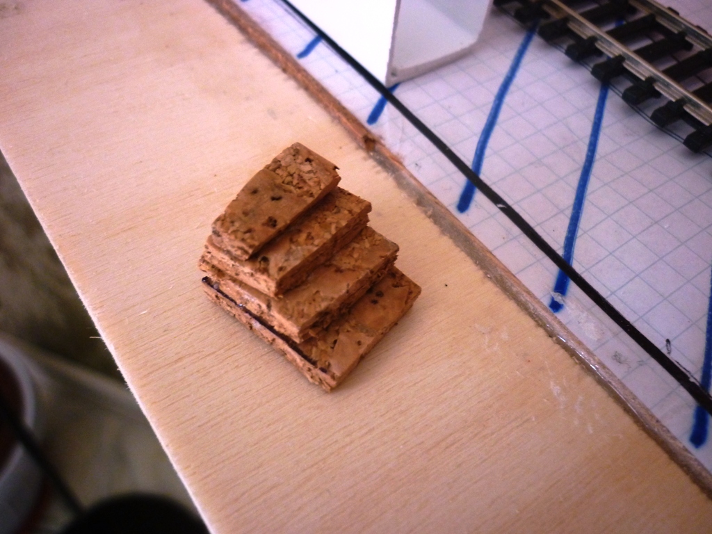

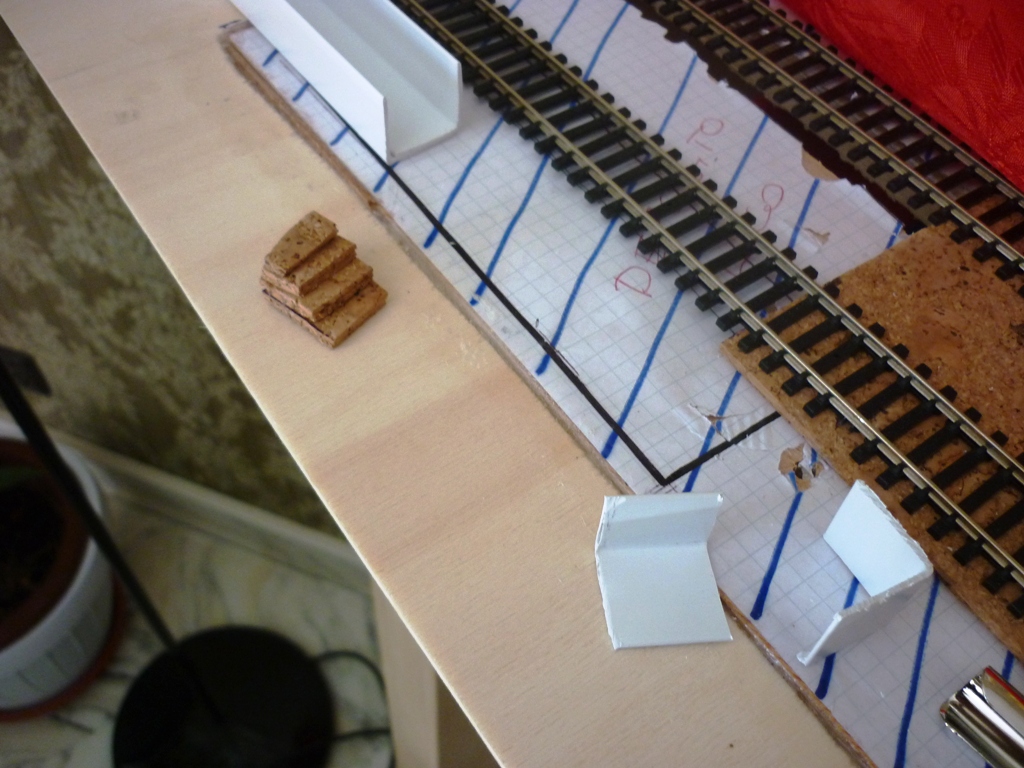

Ho realizzato i gradini per la fossa d'ispezione in sughero. Ho fatto delle prove prima di incollare, colorare e immettere nello spazio riservato alla fossa, all'interno del deposito loco.
366,22 KB
363,48 KB
409,31 KB

Bel lavoro Giovanni :wink: gli scalini li realizzi su entrambi i lati?

Grazie per l'incoraggiamento. A Massimiliano dico che ho pensato di farla solo da un lato. Gianluca, ho dovuto fare il carrello, perchè sto collezionando una serie di mal di schiena da urlo :cool: , per cui ho dovuto fare di necessità virtù. Mi fa piacere che ti sia stato utile come suggerimento. Saluti a Tutti Giovanni :smile:

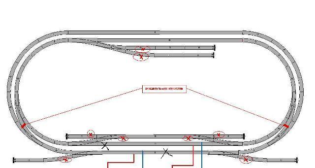

#123 Messaggio da catgio7 »
Ciao. Sto riprendendo dopo un certo tempo in cui ho avuto problemi di lavoro. Il tracciato è rimasto grosso modo lo stesso che ho proposto in foto lo scorso febbraio. Un doppio ovale con le diramazioni evidenti sempre in foto. Proponendo l'immagine dello schema, la domanda che pongo è: volendo fare doppia alimentazione, avendo due trafo, per far correre i convogli nei due sensi opposti, ponendo le giunture isolanti come si vede tra i due scambi in curva, i sezionamenti devono fare capo ai rispettivi trasformatori? Non so se è chiara la domanda. Attendo lumi perchè altrimenti non posso procedere. Grazie Giovanni

#124 Messaggio da Pierluigi1954 »
Certamente, due circuiti indipendenti, due trafo indipendenti.
In un mio vecchio plastico avevo fatto 3 tracciati indipendenti regolati da 3 trafo. I tracciati erano collegati tra loro, come hai fatto tu, con scarpette isolanti, al bisogno facevo passare un convoglio da un tracciato all'altro, bastava indovinare la polarità, in caso contrario non succede nulla se non il blocco del convoglio.

#125 Messaggio da catgio7 »
Grazie Pierluigi, tuttavia quello che voglio sapere è se i sezionamenti di un ovale devono per forza fare capo al suo trasformatore di pertinenza. Ciao :?
