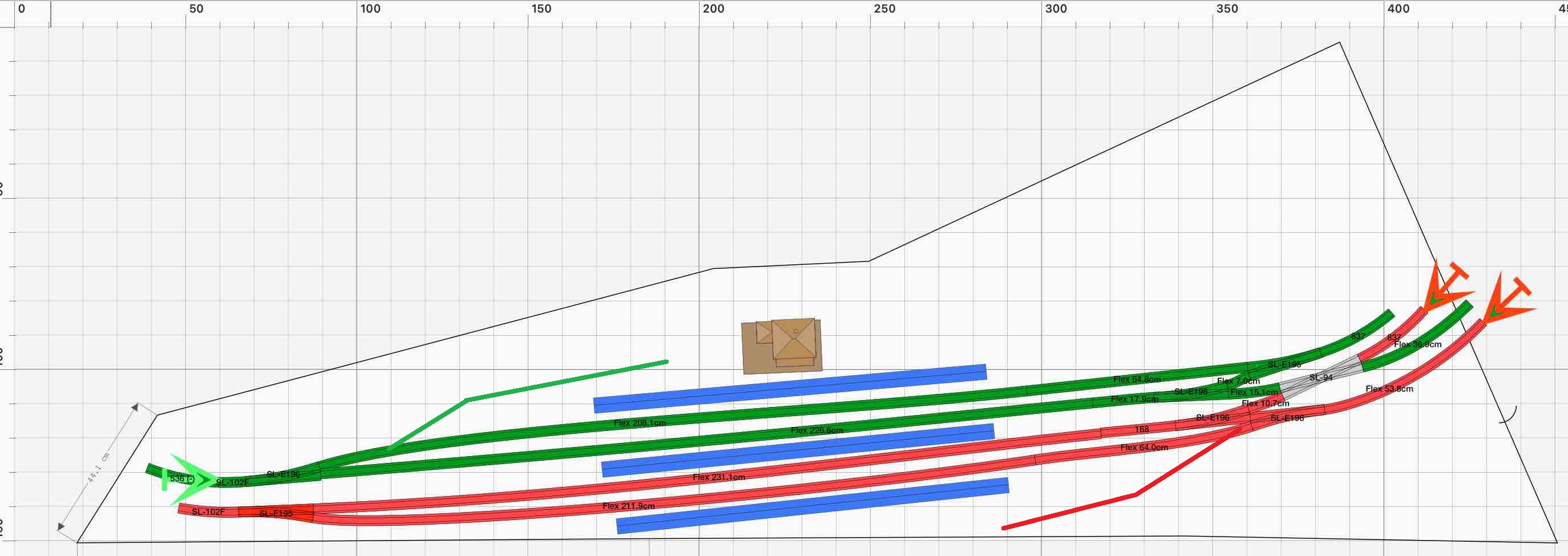

Salve. Da appassionato che sta costruendo il suo primo plastico di una certa dimensione, ma ignorante in materia di manovre ferroviarie, per il piano binari della stazione principale, ho deciso di copiare " liberamente" quella di S.Benedetto val di Sambro. Allego schema di quanto ho realizzato Prima di posare la massicciata pero' vorrei un consiglio su
1) devo aggiungere uno o piu' binari per consentire un minimo di manovre che rispecchino la realta' di una stazione cosi' concepita ? Dal vero ci sono dei binari morti ai quattro estremi dei binari laterali ma devo considerare il poco spazio a disposizione (delimitato dal bordino nero) .
2) Per semplicita' ho predisposto i 4 binari di stazione come linee non-banalizzate, mentre nella realta lo sono. Puo' andar bene ?
Ogni suggerimento/critica e' ben accetta
LP

Con questo layout non penso potrai fare manovre.
Se questo è il tuo scopo, aggiungerei un piccolo magazzino o un raccordo ad un’industria vicina alla staszione

Ottima idea . Faro' un raccordo ad un area che ho predisposto ad un livello superiore. Rimane il quesito a cosa servono ,e se aggiungere, i tronchini che sono presenti nella stazione vera nella foto in alto e indicati dalle frecciettine nel dettaglio

Per parcheggio o manovra dei rotabili.

Ciao Leonardo, una stazione come l'hai disegnata serve solo al transito dei convogli e mi sembra permetta solo qualche sorpasso.
Come al solito, ragionare su un pezzo di tracciato senza avere un quadro più generale degli spazi a disposizione e del tracciato nel suo insieme, diventa spesso fuorviante.
Non ho ben capito il perchè di come sono disposti i deviatoi; il banalizzare i binari serve a favorire i sorpassi tra convogli, cosa a cui è appunto deputata una stazione (oltre che a servire il traffico passeggeri).
Le manovre in una stazione medio-piccola sono appunto i sorpassi tra convogli e la movimentazione di qualche carro verso raccordi industriali o verso il magazzino adiacente il fabbricato viaggiatori. In genere la movimentazione dei carri e il loro parcheggio avvengono su binari diversi da quelli di corsa e quindi servono binari secondari e aste di manovra.

I tronchini in questo tipo di stazioni, solitamente non servono per manovrare. Sono protezioni in caso di partenza di un treno con segnale disposto a via impedita imperativa.
Questi impedisccono al treno di impegnare accidentalmente un binario occuparo da altro treno se il macchinista sbaglia e parte con il segnale di partenza al rosso.
Nel tracciato in verde mi riferisco in particolare a quello più in alto. Quello sottostante tre i due binari rossi potrebbe ospitare qualche locomotore isolato per le manovre di stazione.
Come dice il Doc, questo tipo di stazione è con binari dei precedenza. Se vuoi aggiungere movimento, puoi mettere un paio di deviatoi come in figura.

Faro' tesoro dei vostri suggerimenti. Riguardo la banalizzazione mi sono espresso male . . Intendevo dire che treni sulla linea rossa non possono impegnare i binari della linea verde e viceversa Lo scambio in grigio e' un semplice incrocio. Doc spero che cosi' abbia piu' senso per te Altrimenti oltre ad aggiungere i due deviatoi consigliati a Edgardo sono ancora in tempo a fare altre modifiche (I binari sono solo avvitati)

Ho fatto alcune modifiche al piano binari aggiungendo uno scambio inglese (in giallo) ed una linea che porta al deposito. Volevo un consiglio sul corretto posizionamento dei semafori Per posizionamento non intendo Dx o Sx rispetto alla direzione di marcia ( indicata dalle freccie), ma quanti sono strettamente necessari e prima/dopo quale scambio e' necessario inserirli

In una stazione dovrebbero essere presenti almeno i segnali di partenza (in testa ai binari di sosta), i segnali di protezione (per arrestare i convogli in arrivo in caso non ci siano binari liberi) e, da ultimo, i segnali bassi di manovra.
Per una corretta disposizione (e per un pò di cultura ferroviaria) ti rimando a questo sito molto ben fatto, da cui trarre le dovute indicazioni:
https://www.segnalifs.it/
Una volta stabilite le caratteristiche della segnaletica che vorrai adottare, studieremo l'applicazione con Rocrail.
P.S. devo confessare che il piano binari della stazione non mi convince affatto, ancor di più perchè manca una visione generale del tracciato. Sembra di capire che si tratti di una stazione di transito che dà origine, in alto, ad una diramazione. Manca, a mio avviso, nella parte inferiore, una comunicazione tra le due direttive di marcia e questo ti impedisce di banalizzare il traffico nei binari di stazione. Poi non si capisce che direzione di marcia sia presente....forse le frecce sono sbagliate?

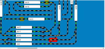

Mi permetto un suggerimento, valido nel tuo caso come in tutte le situazioni analoghe. Si tratta di avvicinarsi quanto più possibile all'esercizio reale attivando gli automatimsi di Rocrail.
I convogli normalmente viaggiano nel plastico ad una certa velocità di crociera, di poco inferiore alla velocità massima tipica di ciascun locomotore.
In prossimità di una stazione, semprechè non siano treni che non osservano fermata e procedono sulla linea di corsa, i convogli devono rallentare per impegnare un certo numero di deviatoi per poi fermarsi.
Questo rallentamento avviene tanto in entrata quanto in uscita dai binari di sosta della stazione; una volta superati i deviatoi in uscita, il convoglio assumerà la velocità di crociera.
Ecco quindi che suggerisco di disporre un blocco, e quindi anche un solo sensore, sia in entrata (con relativo segnale di protezione) sia in uscita (senza segnalazione) dei binari di stazione.
Entrambe i tipi di blocco avranno attesa uguale a zero, semprechè abbiano libero l'itinerario successivo.
Questi due tipi di blocco, dovranno precedere e seguire i deviatoi che sono presenti; il blocco in entrata con protezione, avrà un tratto di binario, soggetto al sensore, di una certa lunghezza, di modo che qualsiasi convoglio riesca a fermarsi in accordo con la sua scala di decelerazione senza saltare il segnale al rosso. Il sensore del blocco in uscita potrà essere relativamente più breve, vista la velocità ridotta con cui lo impegna il convoglio.
Si dovrà quindi procedere a caratterizzare ogni singolo itinerario tra questi blocchi e i blocchi dei binari di stazione, con una velocità media, che dovrebbe essere circa la metà di quella di crociera.
Nell'immagine che posto, si avranno ad esempio questi tipi di itinerario: da bk11 a bk7 velocità di crociera, così come da bk11 a bk8.
Gli itinerari da bk7 e bk8 a bk4 e bk5 e da questi due a bk11 avranno velocità media.
Un convoglio che arriva con velocità di crociera a bk7 rallenterà, entrando in stazione a velocità ridotta e si fermerà in uno dei due binari con blocchi bk4 e bk5. Alla ripartenza, il convoglio terrà una velocità ridotta percorrendo i deviatoi in uscita e, una volta occupato il blocco bk11, riprenderà velocità di crociera.
pilloleo
Messaggi: 39
Iscritto il: domenica 26 luglio 2020, 22:26
Nome: leonardo
Città: sasso marconi
Età: 66
Re: Come completare piano binari stazione
#17 Messaggio da pilloleo »
Il tuo ragionamento non fa una grinza . Ho gia' cominciato ad aggiornare le proprieta' di tutti i blocchi , in linea con i tuoi suggerimenti.
