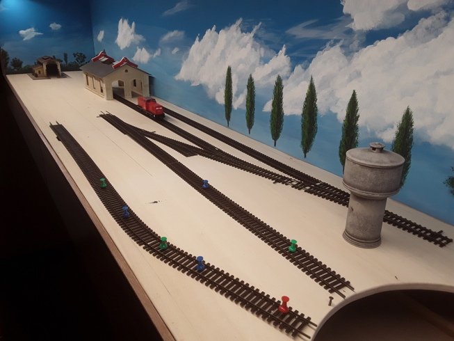

Ecco un nuovo aggiornamento.
Ho posato i primi quattro deviatoi ed impostato la posizione provvisoria di alcuni futuri fabbricati.
I motori sottoplancia dei deviatoi saranno montati in seguito.
Vi allego due foto e più sotto i rimandi al mio sito per gli approfondimenti.

Parallelamente ai lavori relativi alla posa dell'armamento del quale sono in attesa di consegna nuovi materiali, sono in lavorazione la piattaforma girevole [PG] e il muro perimetrale dove il montaggio lo seguo io mentre per la verniciatura mi avvalgo di mio figlio, onde per cui i tempi si dilatano un attimo.
Il fondale è incompleto specie nella testata destra lo perfezionerò più avanti.
Dunque W.I.P. con calma tutta "ferromodellistica" da buon "umarell".

Eseguita la posa degli altri quattro deviatoi che mancavano.
Ora nel piazzale mancano i tronchini che verranno posati mano a mano secondo l'avanzamento dei lavori.
Vi allego due foto e più sotto i rimandi al mio sito per gli approfondimenti di questo aggiornamento.
