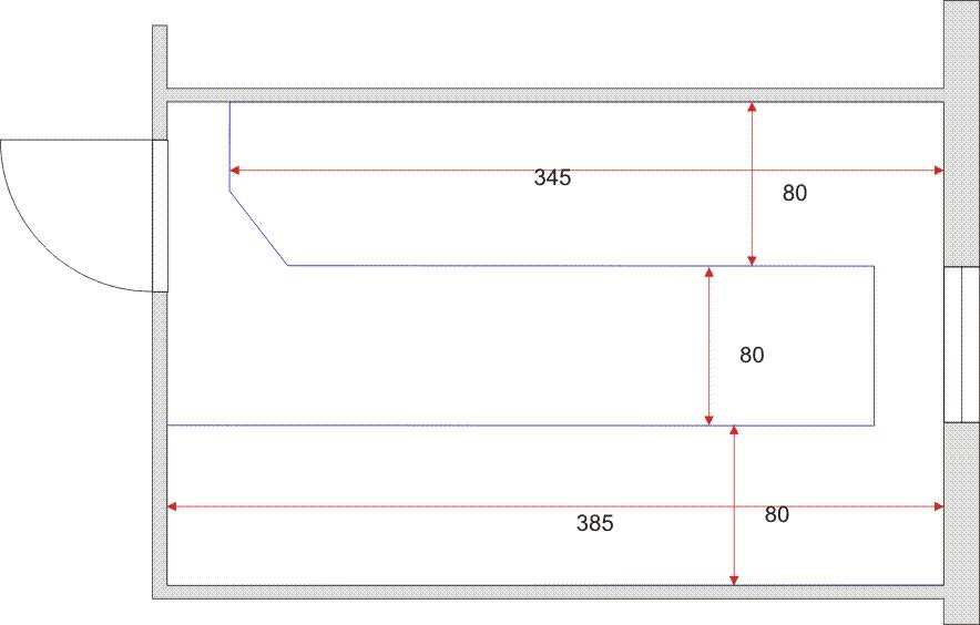

Ciao a tutti, è da un pò di tempo che non scrivo sul forum, smantellamento del vecchio plastico, trasloco, trasferimento dalla liguria al lazio, è stato un periodo molto pesante. A febbraio dovrei trasferirmi finalmente nella nuova casa, e nell'appartamento c'è una stanza che potrà diventare sede del nuovo plastico, le dimensioni non sono enormi (3.85x2.40) ma qualcosa di buono dovrebbe uscire.
E qui inizia il problema, allego lo schema dello spazio utilizzabile, bozze ne ho buttate giù tante ma nessuna che fa accendere la lampadina.
Vorrei fare un plastico in epoca IV, quindi con possibilità di trazione a vapore diesel e elettrica, manovre, visto che le conposizione bloccate di ora per fortuna all'epoca non c'erano, esclusi i convogli di automotrici.
Armamento peco streamline codice 75, e, considerando lo spazio, privilegiare le manovre alla linea, perchè con lo spazio disponibile anelli di ritorno o elicoidali sono da escludere.

Pietro devo dire che hai uno spazio interessante soprattutto come lunghezze, l'unica cosa che vedo particolarmente vincolante è la larghezza di 80 che vedo abbastanza esigua, le misure sono vincolate o magari si potrebbe lavorare aumentando la larghezza sul lato più lungo magari riducendo la larghezza di quello più corto?
Secondo me lavorando proprio sulla struttura si potrebbe ottenere un progetto interessante inserendo anche una elicoidale per ottenere due livelli.

Dal lato opposto alla porta di ingresso una belle stazione di testa si riesce a fare, mentre al lato opposto se si può fare penserei a un binario di ritorno verso la stazione di testa posto a un livello inferiore. Non ci dovrebbero essere problemi basterebbe una rampa è non una elicoidale se non si creano ripiani troppo alti tra di essi. inoltre potresti avere una stazione ombra per alternare i convogli

Lo spazio di 80 cm non è vincolante, ma resta vincolato allo spazio disponibile ovvero 240 cm e alla lunghezza delle braccia per arrivare in tutti i punti.
Sono propenso a escludere anelli di ritorno o cappi proprio per il raggio di curvatura che sarei costretto ad utilizzare.
Avevo preso in considerazione l'idea di usare tutte le pareti e in corrispondenza della porta inserire una parte mobile come ha fatto il maestro Lepri nel suo plastico, ed avere 2 livelli con una stazione nascosta al livello inferiore sotto la stazione a vista, ma francamente preferirei evitare. Spero proprio nel vostro aiuto per cercare una soluzione.

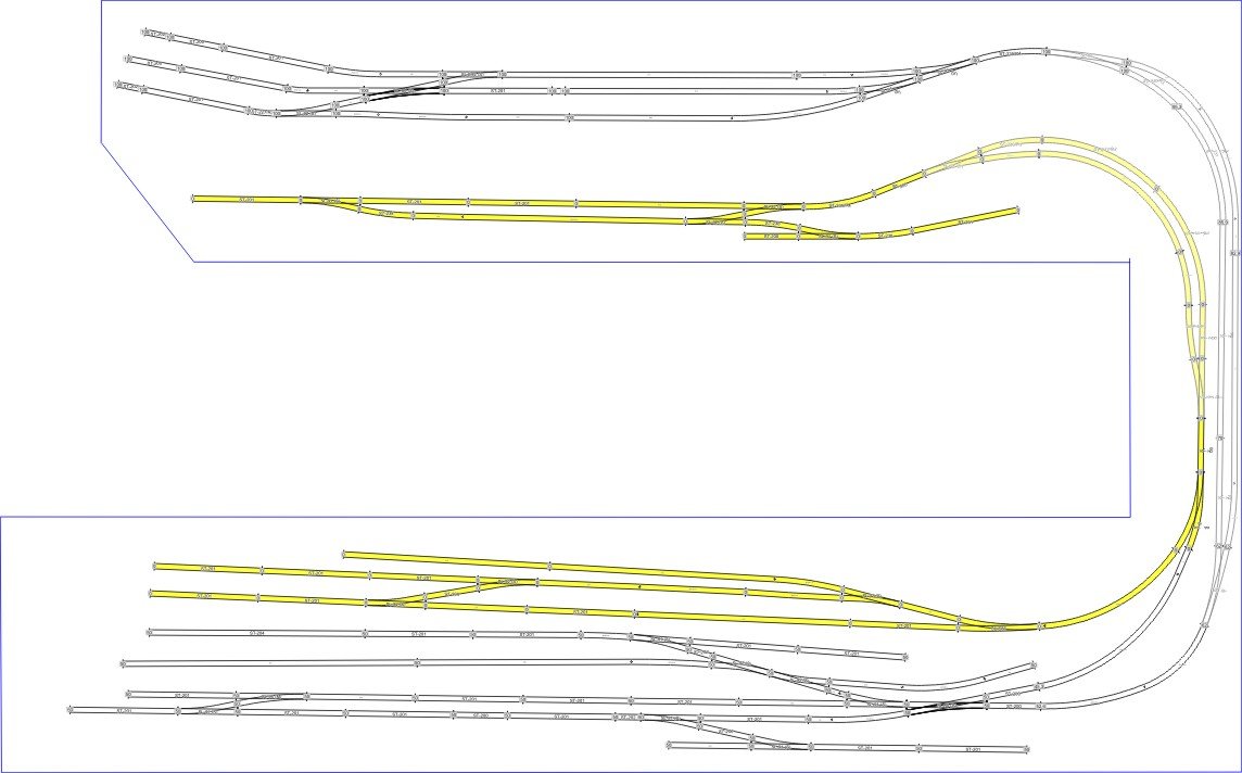

Io avevo iniziato a buttare giù questo schema, è parecchio affollato, ma magari può servire come spunto per critiche e soluzioni.
L'idea l'ho presa da un plastico pubblicato su TTM di settembre, però non utilizzando una linea in H0m, in giallo è rappresentata una linea secondaria, mentra l'altra linea parte da quota +5 e sale sino a +10 nella 2^ stazione, i due raddoppi dovrebbero rimanere in galleria.
