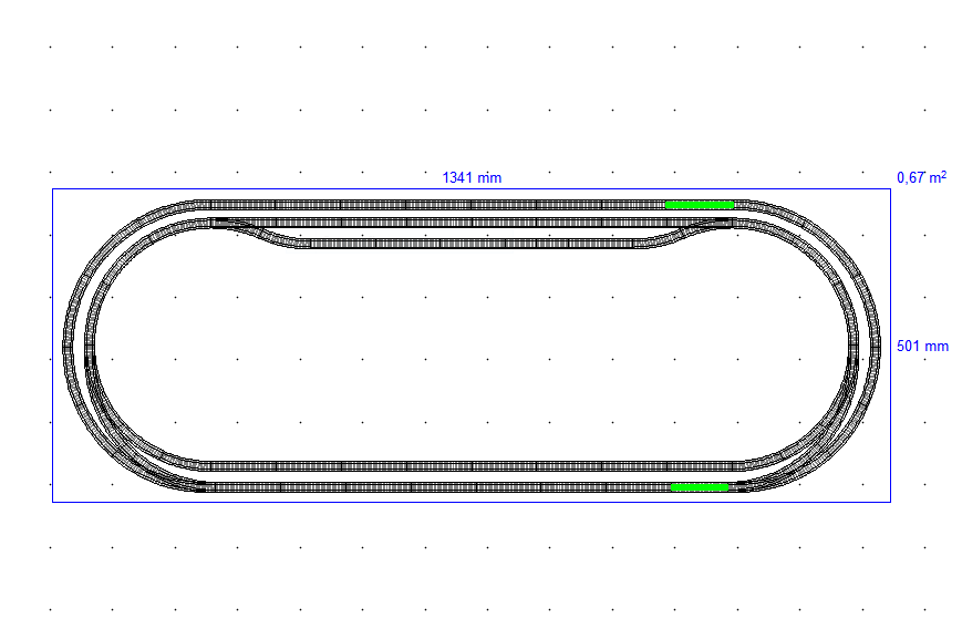

Ho provato un alternativa posizionando i deviatoi in curva per recuperare spazio , in questo modo dovresti avere i binari in stazione abbastanza lunghi e le curve interne più ampie. le linee rosse.
Mentre le due linee verdi poste a metà delle curve esterne servono per far partire le rampe in modo di rialzare la linea esterna di 5/6 cm
Messaggi: 10414
Re: Rialzare un metro di linea lineare
#33 Messaggio da v200 »
Sfruttando la metà in curva e la metà del rettilineo dovresti avere tre cm giusti di rialzo per stare nel fatidico 3% oltre non oserei per via del poco spazio.
Empiricamente con del polistirolo estruso prova a fare partendo dal centro uno spessore di tre cm , poi collauda con una loco e qualche vagone per vedere se traina bene in salita.
infine prova ad alzare di 2 cm e vedi che risultati ottieni

No hai due linee unite da quattro deviatoi in curva, più o meno come questo tracciato in ENNE
31,19 KB
Come vedi nelle curve vi sono 4 deviatoi che permettono il transito dal tracciato interno a quello esterno.
i due tracciati utilizzano curve R1 ed R2 composite ovvero con l'utilizzo di segmenti di rotaie curvi a più ampio raggio al inizio e con segmenti con raggio più stretto in uscita per chiudere l curva in pratica una semi ellisse
