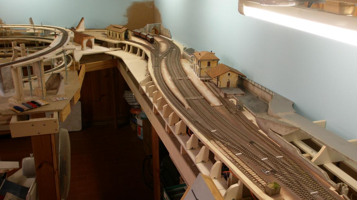

amici mi sono dilettato nel fare i marciapiedi e la base per la stazione... Accetto critiche e sopratutto consigli sul mio errore...
penso che poi con un po di rocciata vicino e qualche ciuffetto d'erba non debba essere male
116,63 KB
135,5 KB
122,05 KB
138,63 KB

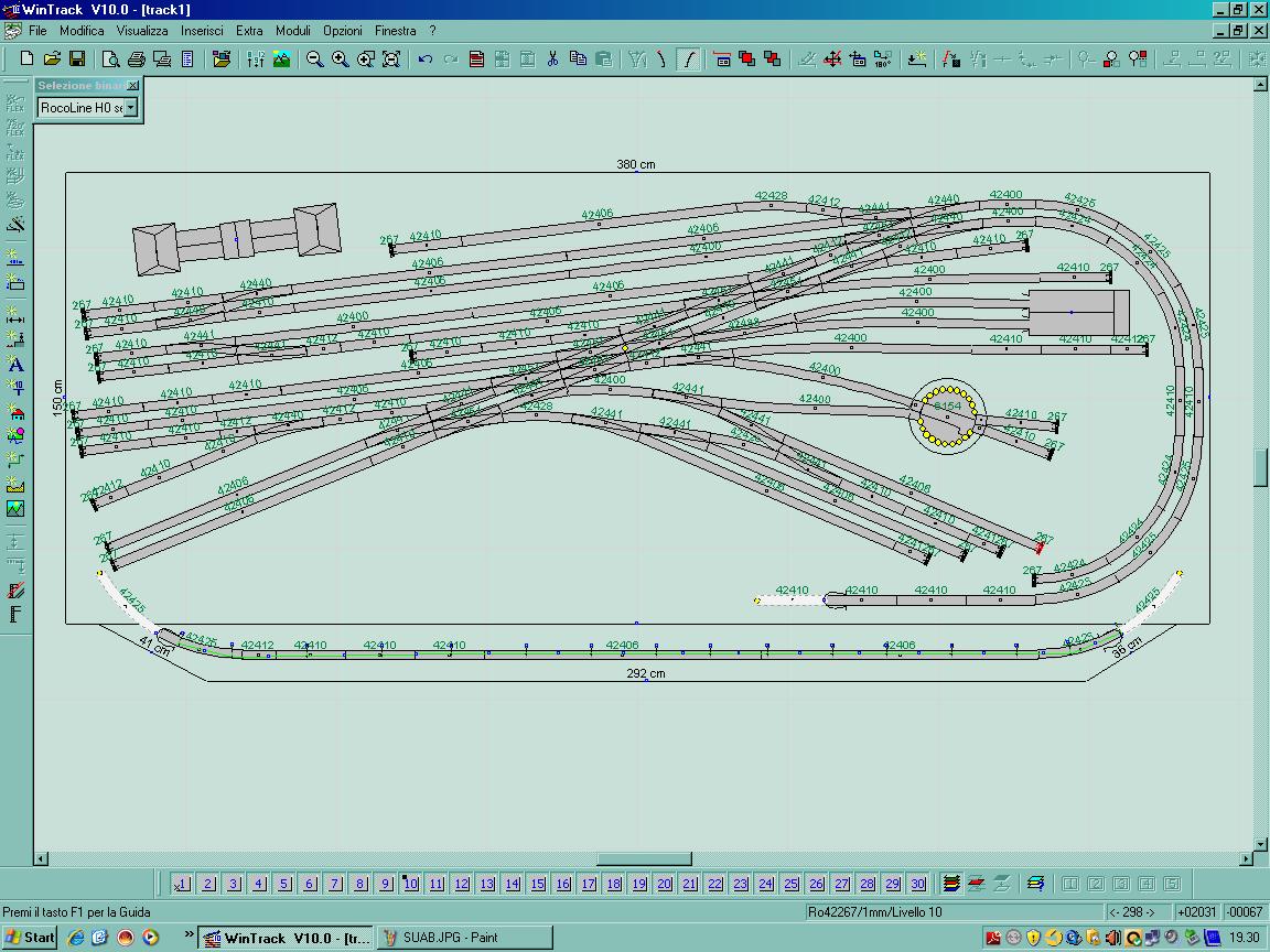

#57 Messaggio da Docdelburg »
H500DEFENDER ha scritto:
Amici,vi andrebbe di spiegarmi la stazione nascosta?? perchè e come farla?
Come ti ha detto Massimo la stazione nascosta è in pratica "il resto del mondo" del tuo plastico.
Di solito è posta in zone celate alla vista ma a cui è facile accedere per ovviare a svii o a blocchi. La sua struttura e le sue caratteristiche dipendono molto dall'ambientazione del plastico. Un esempio: se tu fai circolare solo convogli reversibili può essere costituita da semplici tronchini di ricovero, mentre se circolano convogli trainati da loco la stazione nascosta dovrebbe essere di tipo passante. Questo perchè non si fanno mai manovre in una stazione nascosta e tra un pò capirai perchè.
Il più delle volte si sfrutta lo spazio inferiore del piano della stazione principale a vista, ponendo una serie di binari di lunghezza adeguata a contenere i convogli.
Il problema principale è come agire sui convogli che stazionano, arrivano e partono dalla stazione nascosta senza poterla vedere (ecco perchè niente manovre.).
In questo senso ci sono varie soluzioni che vanno dagli automatismi più o meno complessi fatti con componenti elettronici fino alla semplice webcam (e qualche led di illuminazione) che permette il controllo visivo indiretto.
Puoi fare una stazione con binari che vanno nelle due direzioni o con un unico binario formando così un cappio o anello di ritorno.

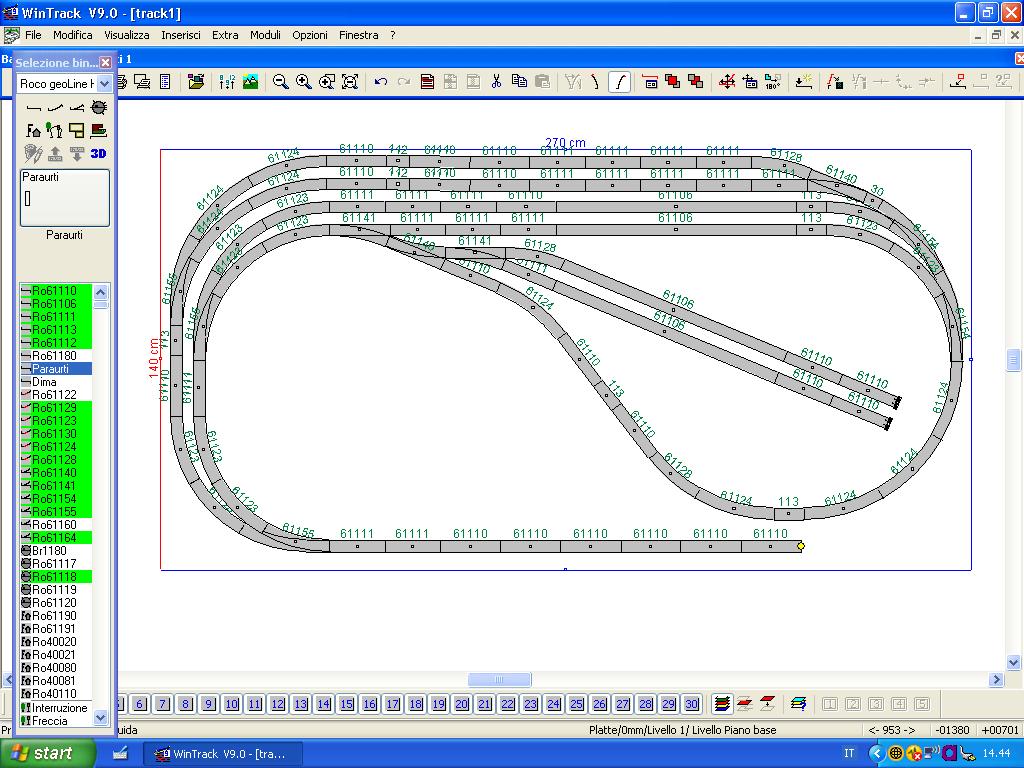

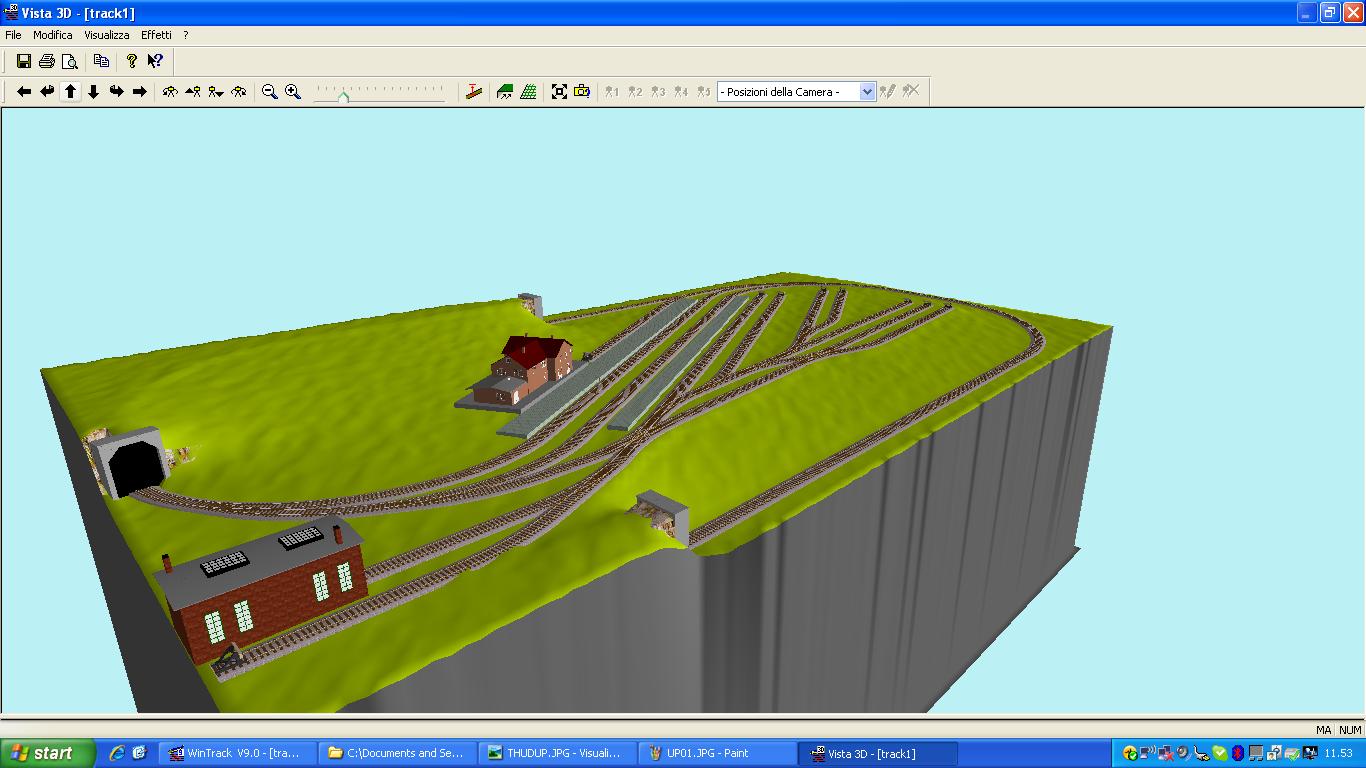

Se me lo consenti ti mostro una stazione nascosta fatta a cappio di ritorno di un mio progetto di qualche tempo fa:
Vista 3d del piano superiore:
115,77 KB
Piano binari superiore
176,86 KB
Ed infine il piano sottostante della stazione nascosta con quattro binari passanti e due tronchini per treni reversibili
153,82 KB

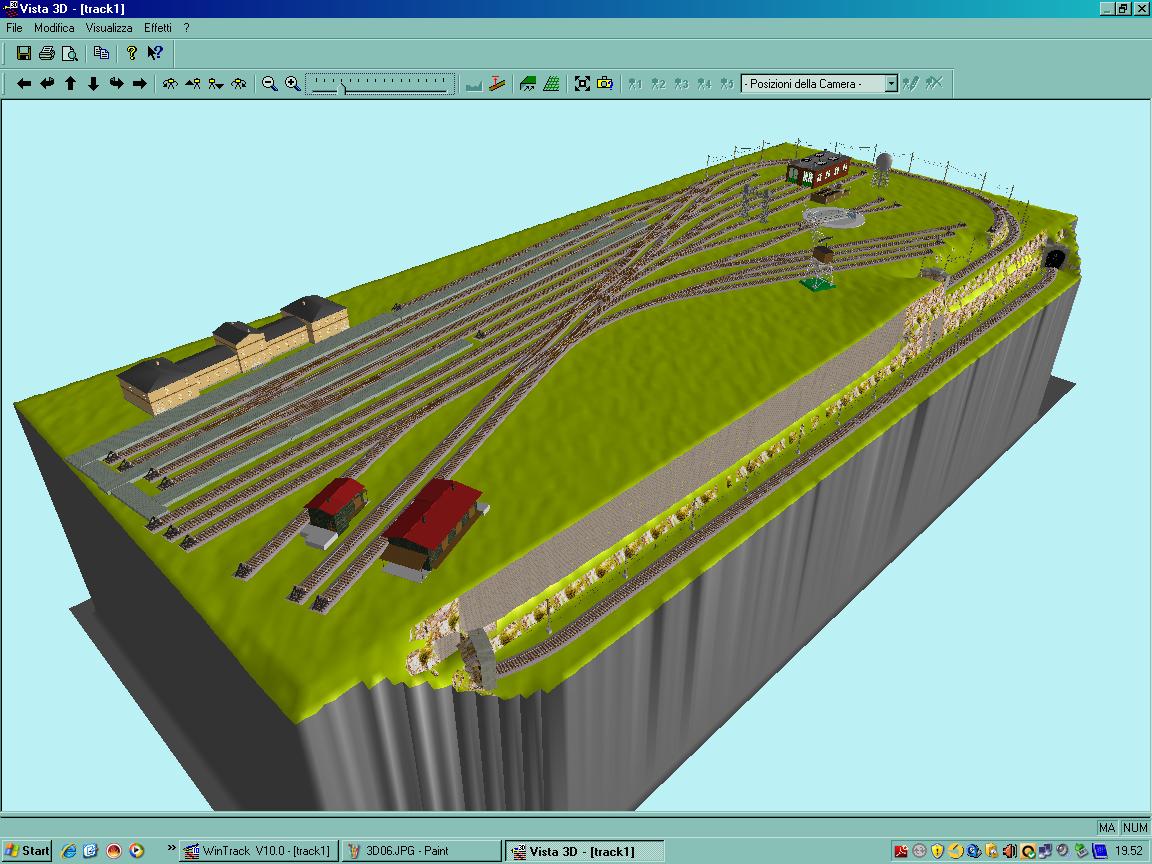

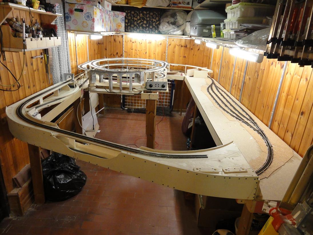

In questo altro esempio invece ti mostro una semplice stazione nascosta passante (quindi non a cappio di ritorno) com'era all'inizio dei lavori del bellissimo plastico di Lepri
Stazione nascosta in costruzione (sulla destra)
176,1 KB
Stazione a vista posta sulla stazione nascosta
105,05 KB

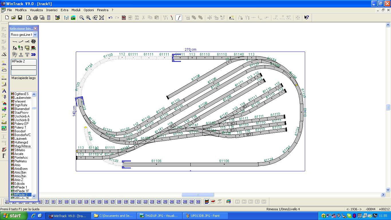

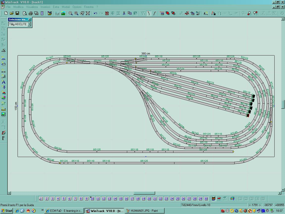

Tutto può essere giusto o sbagliato ma solo in rapporto a quello che uno ha in mente di realizzare; e dall'immaginare un plastico a progettarlo ne passa parecchio. Per questo all'inizio della tua discussione mi sono permesso di farti notare che non avevi un progetto ben definitvo e forse ti serviva avere qualche nozione di base prima di cominciare a costruire la base dell'impianto.
Io credo che la cosa migliore sia che tu ti prenda qualche momento di pausa e vada a vedere con attenzione i plastici degli altri, anche su altri forum se serve.
Guarda bene ogni tracciato, compreso il tuo, e immagina di giocarci almeno un'ora una volta la settimana. Già così comincerai a renderti conto che avere dei tracciati su cui corrono i treni dopo un pò ti annoieranno se non organizzi un traffico con orari, manovre e via dicendo.
Ad esempio, un plastico come questo, altro mio progetto, non ha binari di corsa, nessun treno che sfreccia incrociandone un altro, ma non esaurirà mai la giocabilità per via delle infinite combinazioni di manovre, composizioni, giri di locomotive, aggancio/sgancio di coincidenze e via dicendo. E' una stazione di testa di medie dimensioni con depositi e grossa stazione nascosta a cappio nel piano sottostante.
Vista superiore 3d
147,03 KB
Piano binari superiore 2d
190,98 KB
stazione nascosta 2d al piano inferiore con binario passerella
170,06 KB
