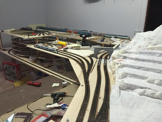

#382 Messaggio da obb 1216 »

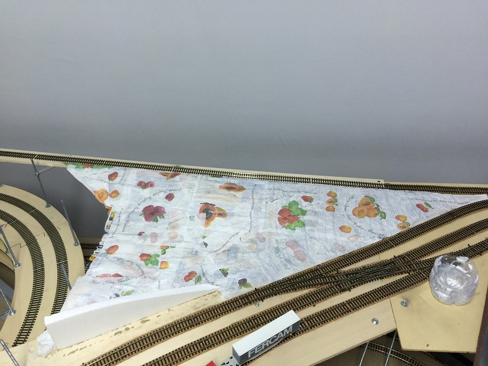

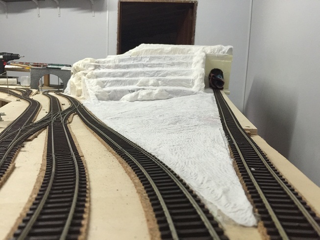

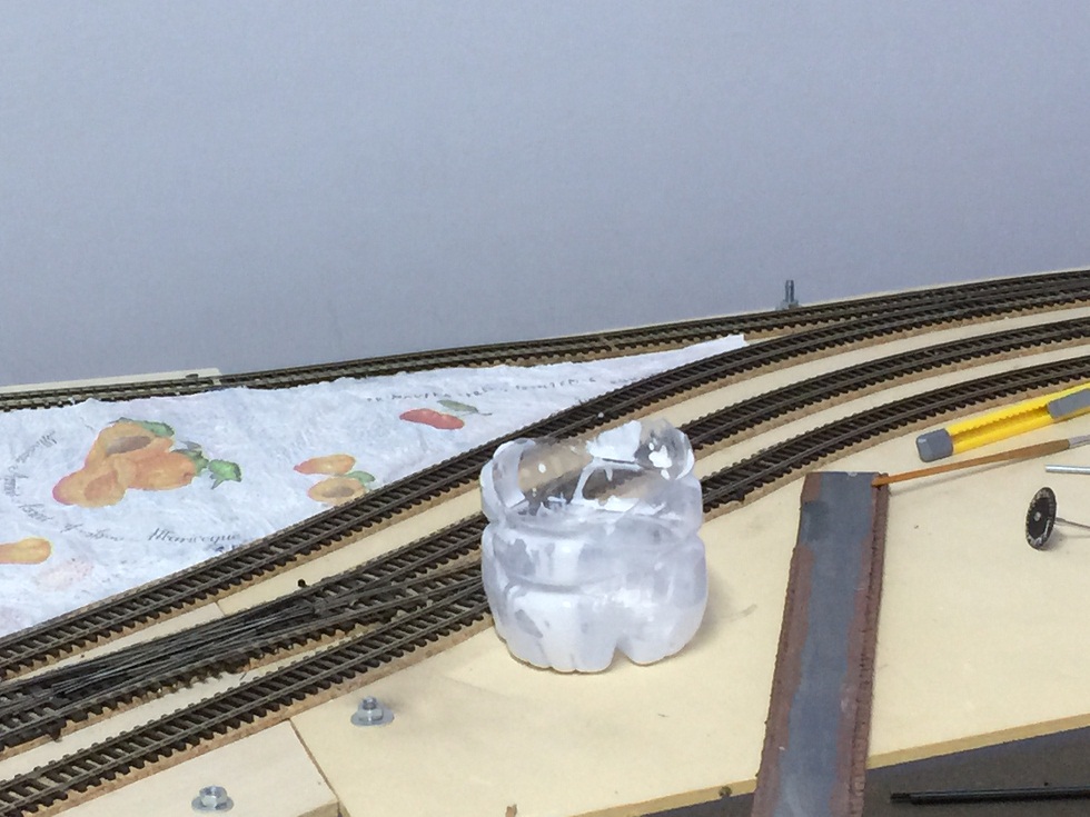

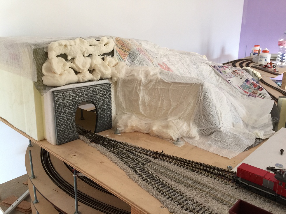

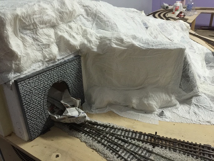

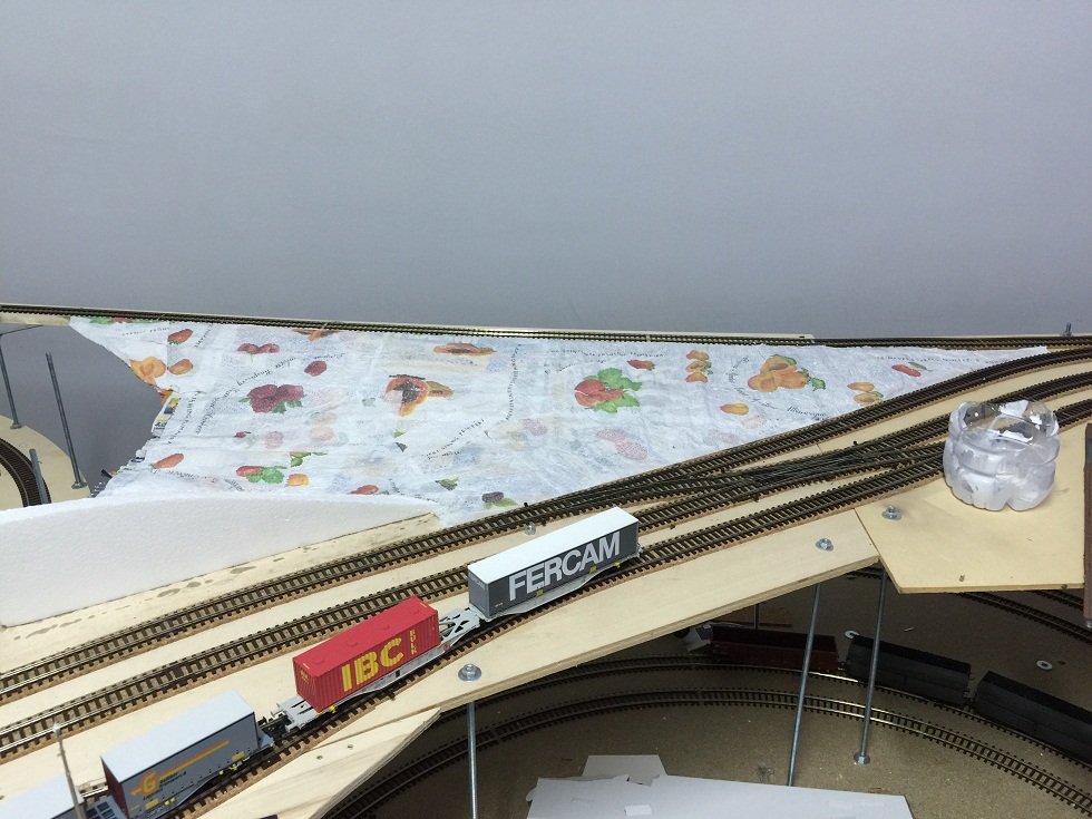

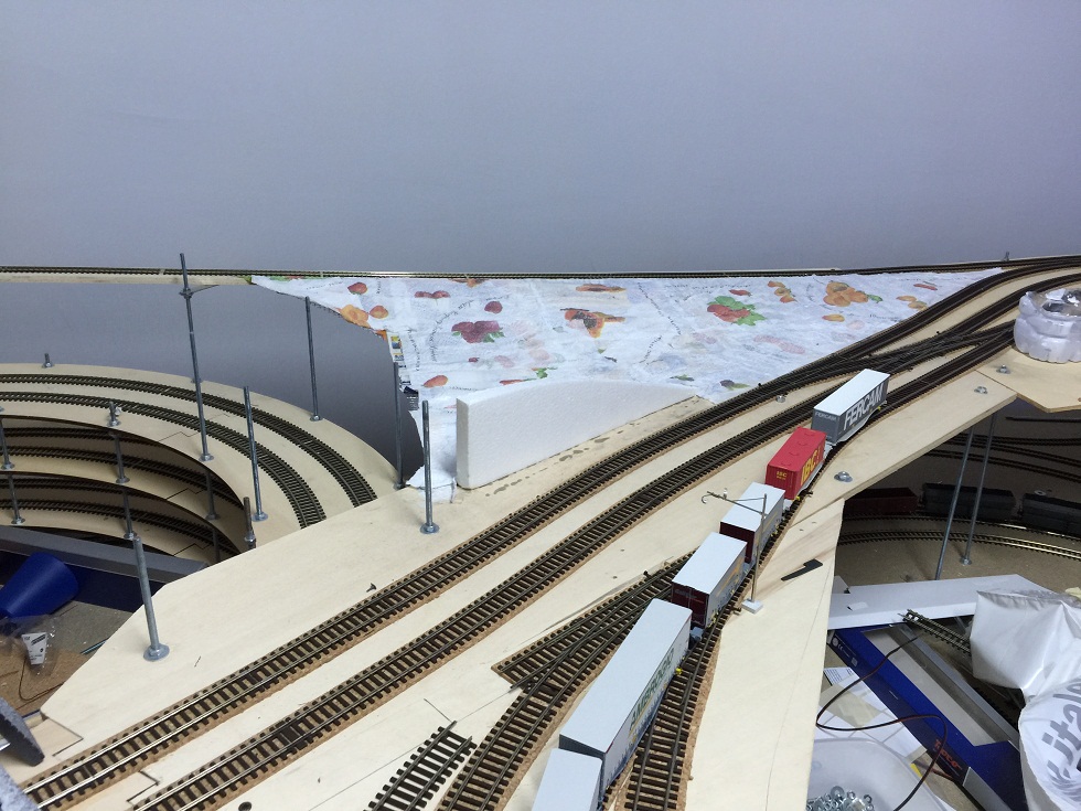

Ecco che la collina incomincia a prendere forma. [:I][:I][:I]
244,52 KB
249,14 KB
258,59 KB
198,47 KB
Francesco Maione
Messaggi: 2512
Re: Plastico casa Maione
#383 Messaggio da 58dedo »
Ciao Francesco, mi permetto di darti un consiglio, per esperienza personale non usare carta colorata, meglio totalmente bianca e addirittura segna disegni in rilievo.
obb 1216
Messaggi: 410
Iscritto il: mercoledì 3 ottobre 2012, 13:40
Città: Angri
#384 Messaggio da obb 1216 »
Ciao Diego
grazie per il consiglio non lo sapevo. :) Ora dovro vedere di trovare quella bianca. :)
Francesco Maione
Messaggi: 14192
#385 Messaggio da Egidio »
Trovo anc'hio il consiglio di Diego di fontamentale importanza. Comunque
bene per lo stato di avanzamento dei lavori. :wink: Saluti. Egidio. :cool:
Messaggi: 2512
#386 Messaggio da 58dedo »
ulteriore consiglio, quando utilizzerai la carta bianca, la faccia con il disegno in rilievo giralo verso il basso, in modo che quando passi acqua e vinavil per fissare la superficie a vista rimane omogenea.
Nei moduli TT utilizzo carta igienica (chiaramente gli spazi sono nettamente inferiori rispetto ai tuoi), sempre doppio strappo e l'eventuale rilievo lo piego all'interno
Ma, con tutto quello che hai da costruire ti conviene contattare qualche cartiera e farti mandare un container di carta!!!Ahahahah :wink:

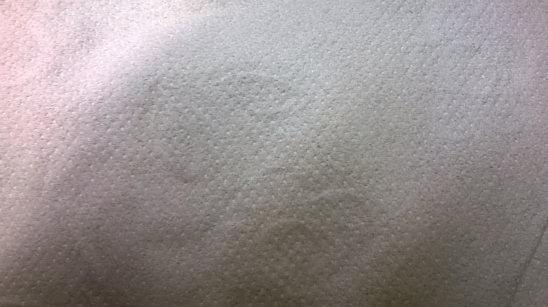

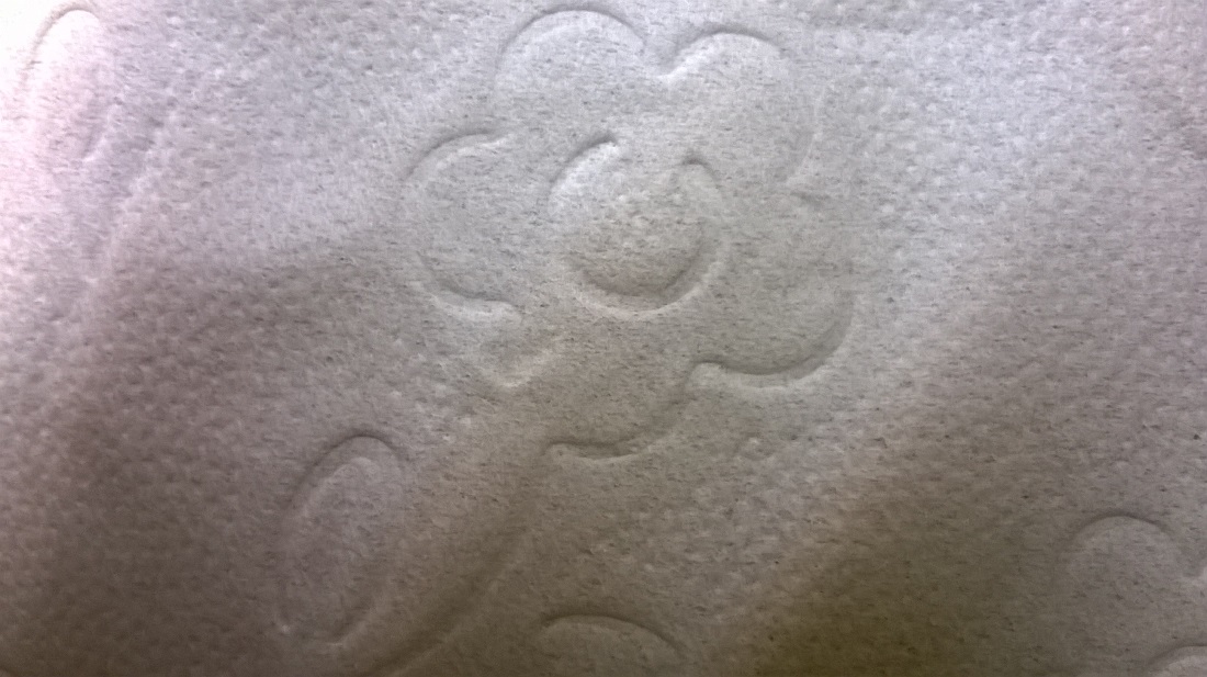

per farmi capire meglio ti ho fotografato le due facce della carta che sto utilizzando
Questa è la faccia che deve sempre stare sotto
240,59 KB
Questa è la faccia che rimane in superficie
263,56 KB

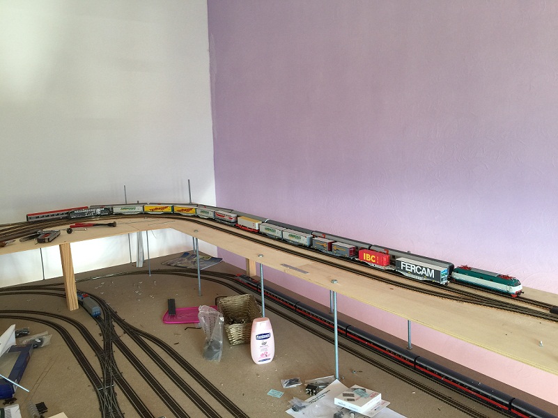

#396 Messaggio da obb 1216 »

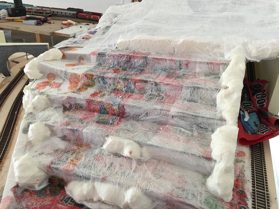

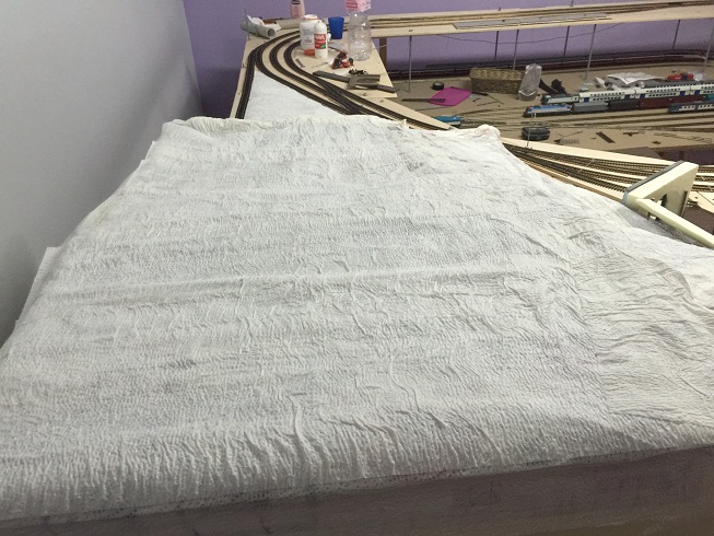

Ultimo aggiornamento. Per mancanza di tempo non ho usato dappertutto carta bianca ma il problema non persiste perche ho gia provato a coprire con un colore neutro e tutto va come deve andare :geek: :geek: :geek: :geek:
320,92 KB
272,32 KB
252,45 KB
Ciao alla prossima
Francesco Maione
