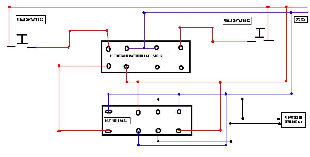

Vorrei capire il perché di un differente comportamento di un motore lento Tortoise a seconda del tipo di trasformatore che uso per movimentarlo.
Sto parlando del modulo di ingresso del mio cappio in digitale.
Descrivo i tipi di collegamenti fatti:
- ponte di diodi in ingresso dall'alimentatore ai successivi componenti per essere sicuro di avere sempre la giusta polarità in corrente continua.
- relè bistabile più relè monostabile per ricevere l'impulso da due pedali di contatto sulle rotaie (vedi schema artigianale) per la commutazione della posizione degli aghi.
62,22 KB

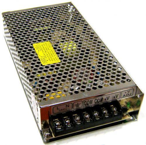

Ora, se uso il solito trasformatore stabilizzato della foto successiva (da 220V a 12 V continua), il motore, una volta terminata la corsa, rimane assolutamente silenzioso.
52,39 KB
Se invece uso un trasformatore Lima, sia utilizzando la CC destinata ai binari (12-14V) sia l'alternata destinata agli accessori (14,5V misurata dopo il ponte di diodi), il Tortoise emette un ronzio continuo, quasi come se non funzionasse il finecorsa interno e rimanesse sempre sotto tensione.
Stessa cosa se uso un trasformatore aperto da 220V a 12,5V CC e un'altro sempre aperto da 220V a 8V CA (entrambi simili a quello dell'immagine successiva)
30,95 KB
Cosa produce questo persistente ronzio? Può essere la mancata stabilizzazione che invece è presente nel primo trasformatore?
E soprattutto, è un rumore che potrebbe preludere a qualche guaio se insistessi ad usare gli ultimi trasformatori per un'intera giornata (ad esempio in manifestazione)?
Ho provato a visitare i trasformatori ed il motore, ma con i miei strumenti da medico non ci ho capito un granchè! :cool:

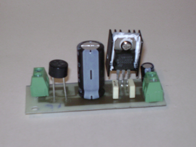

Tagliamo la testa al toro ti preparo un circuito stabilizzatore con 7812 e lo colleghi al tasfo da 12,5 che hai, se vuoi ci vediamo lunedì alla riunione del Consiglio.
Ciao Walter :geek:
ps tipo questo
136,6 KB
