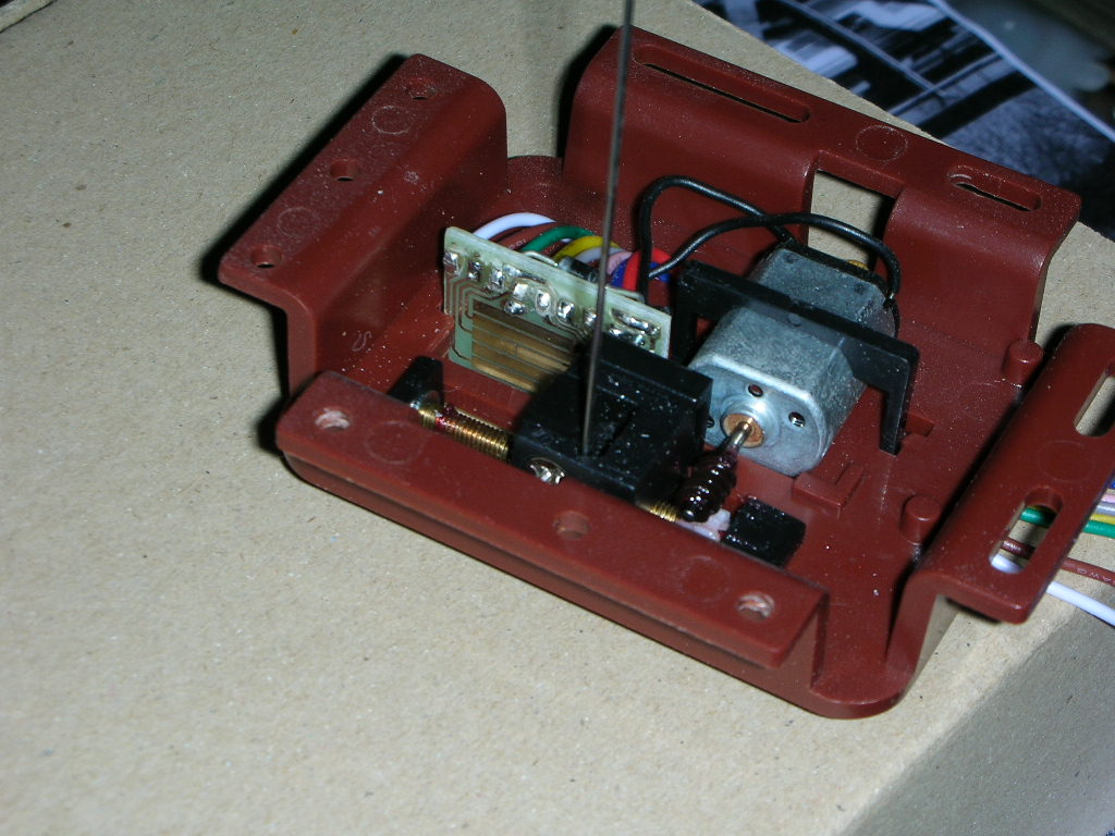

Sto montando il mio primo scambio Tillig e non riesco a capire dove devo fissare l'astina sottile che mi comanda lo scambio.
Spiegandomi meglio, l'astina in metallo di corredo al motore Tillig che dallo scambio, passando attraverso il tavolone, dove la devo fissare nel motore? Non riesco ad inviduare la sede, anche perchè le istruzioni non sono proprio il massimo.

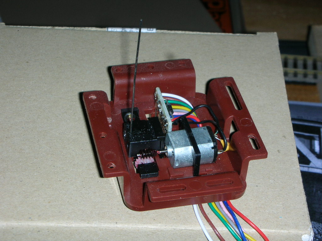

Ciao, c'è una piccola sede nel cursore del motore come indicato nelle foto seguenti che aiutano a capire più di mille parole.

Grazie 1000 per la risposta e le foto ... effettivamente è micro la sede ... devo pinserirla a pressione presumo?

Si, va inserita con una leggera pressione e poi rimane in quella sede da sola.

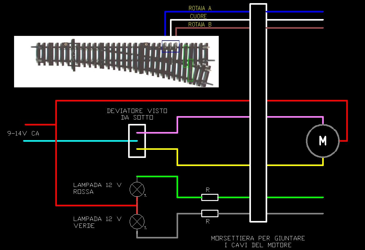

Mi dimenticavo di aggiungere lo schema dei collegamenti elettrici qualora dovessi averne bisogno.

Grazie, ma già me l'avevi postata in un altro thread ... però fa sempre piacere una riedizione .... [|)]

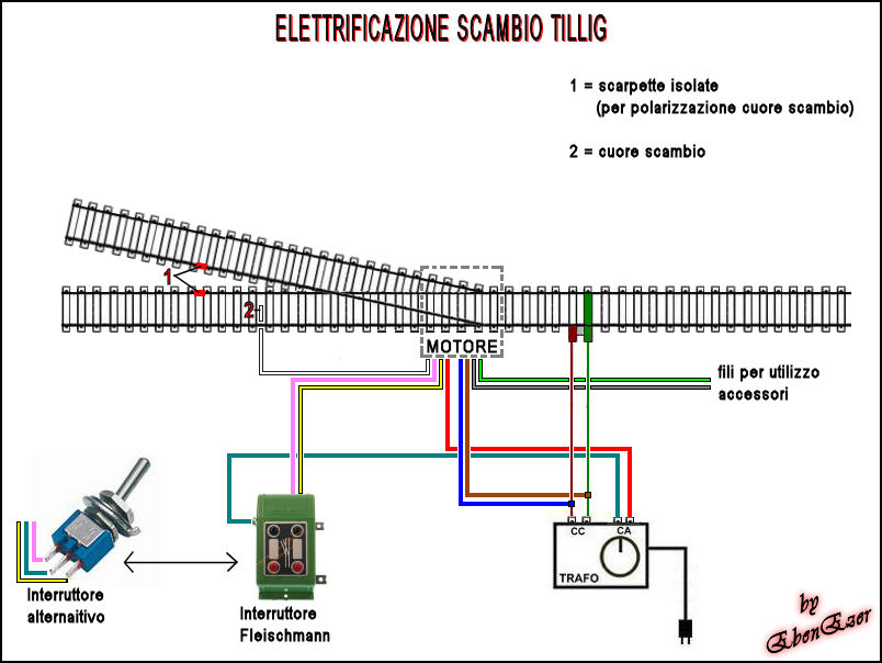

Nell'attesa di Roy e della fotoguida, vi volevo dire che sono riuscito a montare lo scambio tillig e a farlo funzionare correttamente. Ne approffitto per postare uno schema semplificato ...
81,15 KB
I fili verde e marrone non ho capito come impiegarli (fili per altri accessori). ho provato a collegare un segnale ma non funziona. Se qualcuno mi da delle delucidazioni, cosicchè completo lo schema.
Spero di aver fatto cosa gradita ....

I fili verde e grigio servo per avere una spia sul quadro comandi dello stato del deviatoio.

Complimenti per il video ... la domanda che mi sorge in testa ora è.... ma non potrebbe bastare un semplice semaforo?, in fin dei conti trattasi di una lampadina rossa e una verde. Quindi spostando l'ago si dovrebbe illuminare una delle due luci..... :?
Nello schema postato da DocdelBurg vedo che prima della lampadine c'è la lettera R. Che sta ad indicare? Se trattasi di una resistenza, che devo inserire praticamente?

naturalmente sui fili grigio e verde puoi collegare quello che vuoi,sempre nei limiti del carico accettato dai contatti.
le due lampadine possono essere semplici lampadine o un semaforo a due luci,od una marmotta o...quello che ti occorre :wink:
la resistenza nel disegno è una indicazione nel caso di utilizzo di led,se hai un semaforo già cablato e pronto per l'alimentazione a 9/14V ca,non servono,se segui lo schema vedrai che il filo celeste ti dà una fase(chiamiamola positiva per comodità) che tramite i contatti viene portata all'utilizzatore,nel tuo caso la luce rossa o verde del semaforo,il filo rosso (chiamiamolo negativo per comodità),andrà al comune dell'alimentazione delle due luci del semaforo.
naturalmente l'altro filo tra il grigio o il verde andrà alla lampada rimanente.
spero di averti chiarito il concetto.
