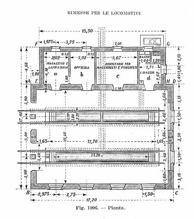

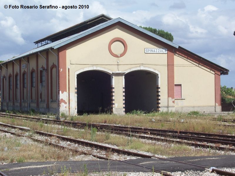

Volevo realizzare un modello come quello in foto
Di solito all'interno troviamo la parete che divide le due rimesse dove le locomotive vengono ricoverate oppure è completamente aperto??
capotrenopietro
Messaggi: 280
Iscritto il: venerdì 12 ottobre 2012, 23:26
Nome: pietro
Città: beinasco
Re: Rimessa doppia con magazzino
#2 Messaggio da capotrenopietro »
Ciao Supergolosone è completamente aperto guarda questo disegno se ti può servire.
Pietro
http://www.rotaie.it/SergioPorcu/nom5.jpg

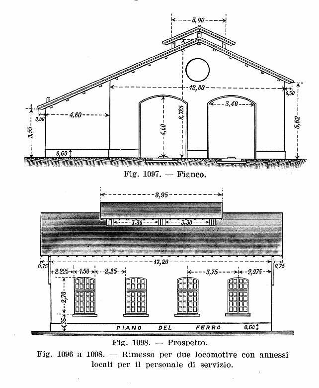

e questo naturalmente
http://www.rotaie.it/SergioPorcu/nom2.jpg

adesso mi studio la planimetria e vediamo cosa salta fuori.
solo un ultima domanda vedendo la pianta, i due ricoveri hanno 2 entrate adiacenti dove in fondo la locomotiva non può uscire. chiedo stonerebbe vedere una rimessa con entrata e uscita difronte oppure devono per forza essere chiusi???
Messaggi: 7736
Anche guardando bene la foto si vede che l'interno non ha parete divisoria.
Esistono sia chiusi che passanti.

dai disegni originali la sporgenza del tetto dalla parte dell' ingresso locomotori è di 75cm che ridotto in scala 1/80 da 9,3mm (se la fai 1cm non muore nessuno) se ridotto in scala 1/87 da 8,6mm.
la sporgenza del tetto sul lato lungo al vero è di 50cm che ridotto in scala 1/80 e pari a 6,2mm, in scala 1/87 da 5,7mm.
