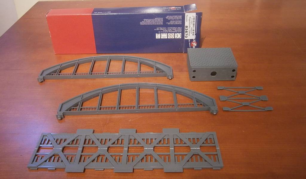

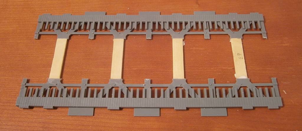

Apro qui la discussione relativa al ponte che inserirò nel mio primo modulo GAS TT.

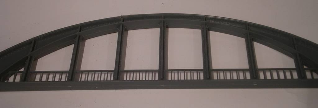

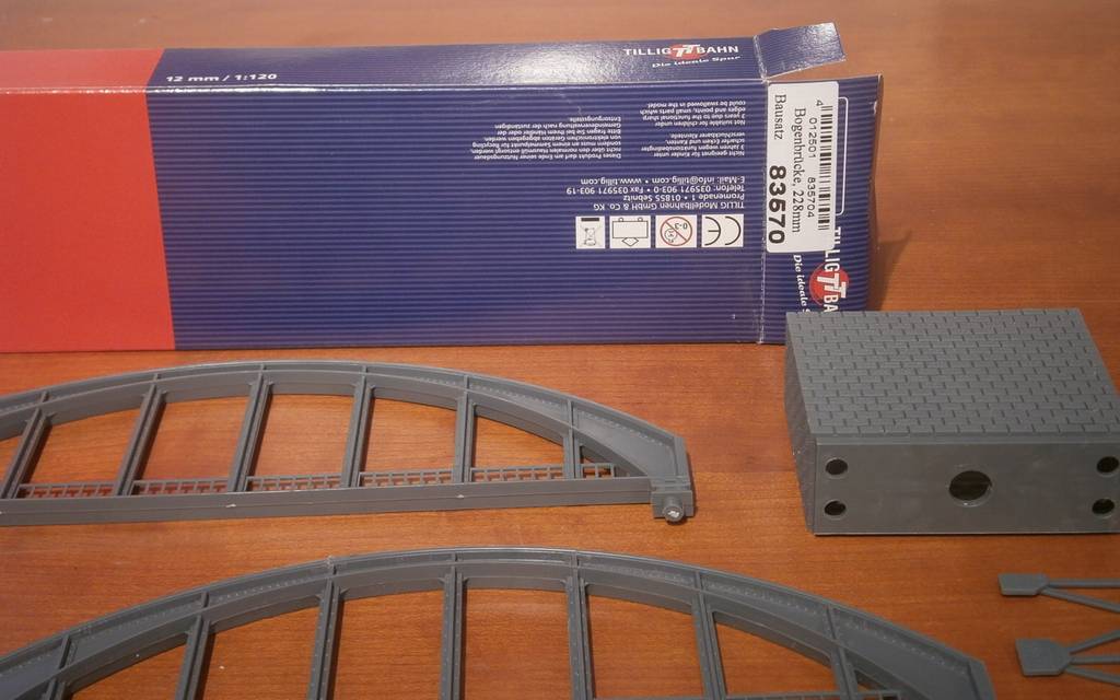

Quando sono andato da Assalto al treno a ritirare i binare Tillig (la prima sfornata), ho visto questo ponte Tillig in scala TT che vi illustro di seguito.
Inizialmente, visto su catalogo, non mi convinceva.
Poi a confezione aperta mi è sembrato ben fatto ed ho pensato che si potesse adattare per una trasformazione a due vie…
65,57 KB
E’ l’articolo 83570, ne ho presi due e li ho pagati 11 euro ciascuno.
76,92 KB

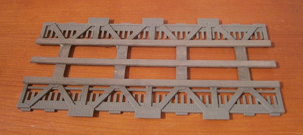

Con alcune piccole modifiche, credo si possa adattare per realizzare ciò che ho in mente.
76,5 KB

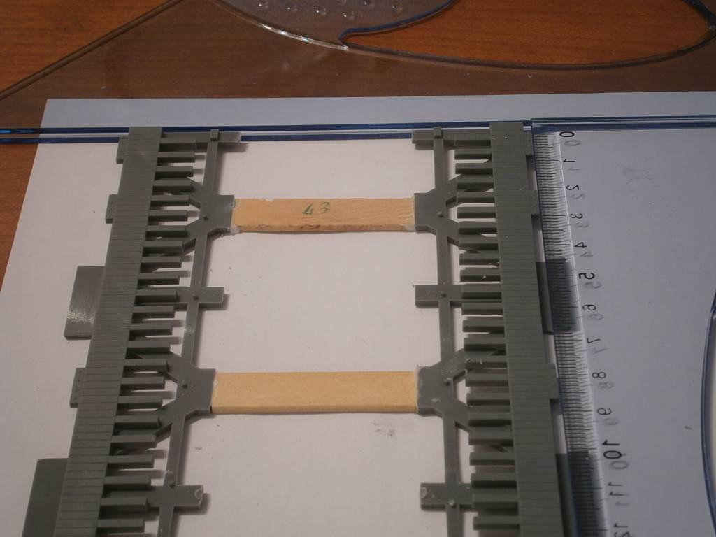

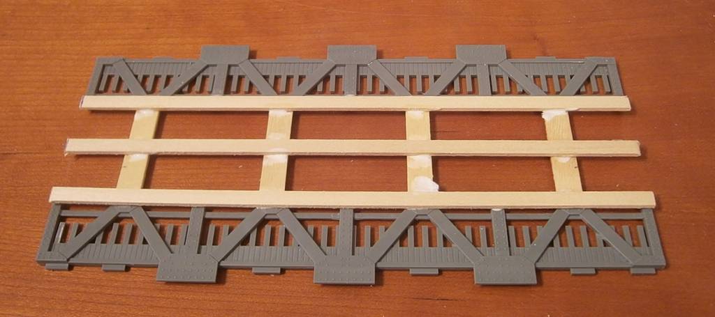

La base deve essere divisa a metà ed allargata.
60,7 KB

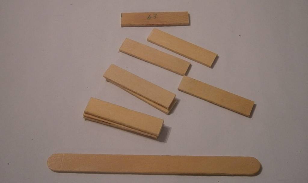

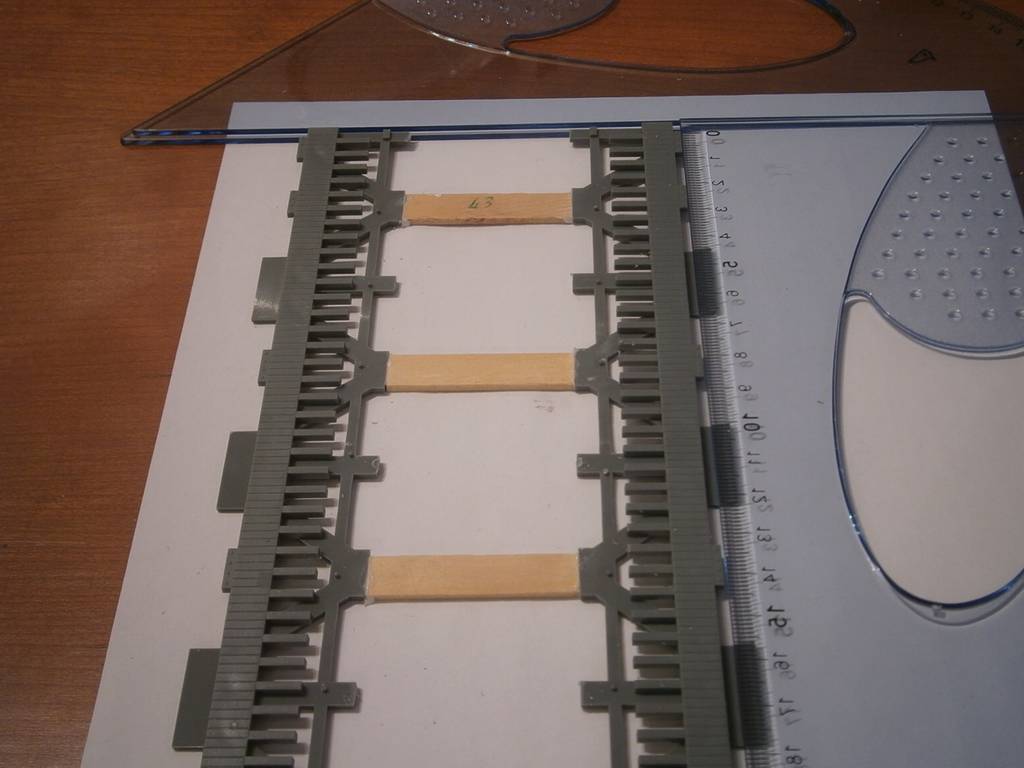

Con dei bastoncini per ghiaccioli (non buttateli MAI via!) ho realizzato gli spezzoni per le giunte.
28,76 KB
Ho quindi provveduto all’incollaggio.
59,87 KB
57,24 KB

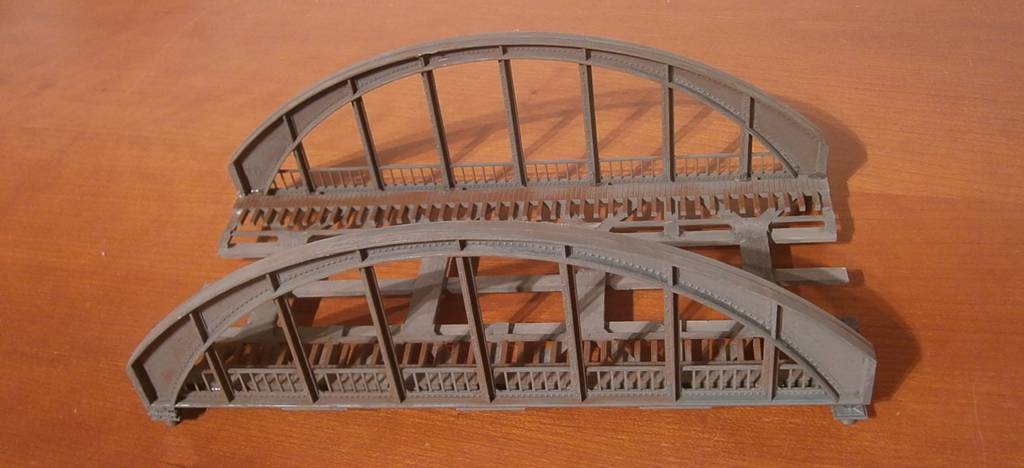

Come detto, ne ho acquistati due ed un singolo ponte è della larghezza ideale per l’inserimento dei pali della linea aerea.
23,27 KB
Siamo solo all’inizio…
Avete dei suggerimenti e qualche dritta per la futura colorazione?

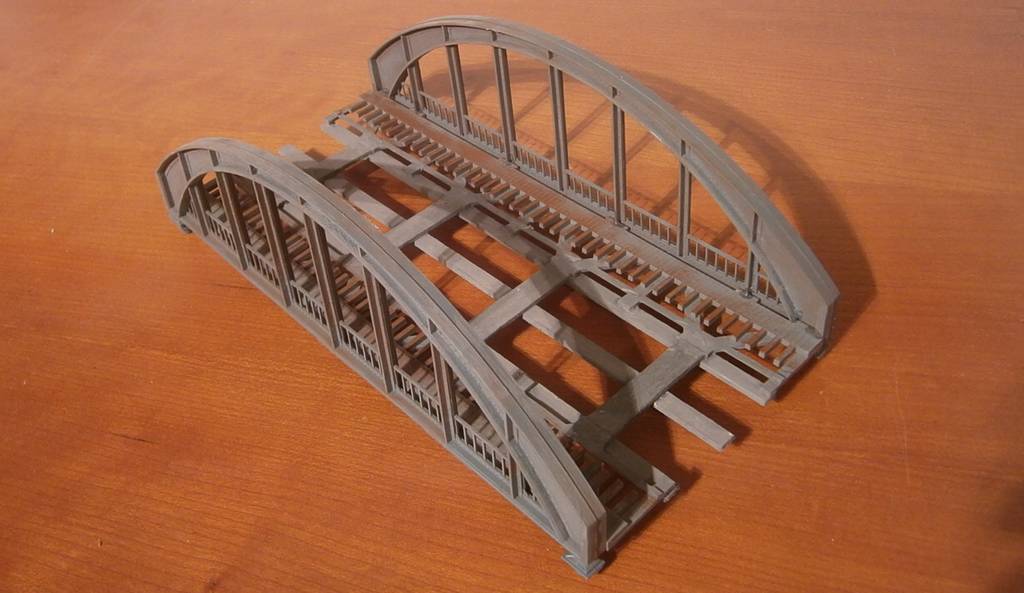

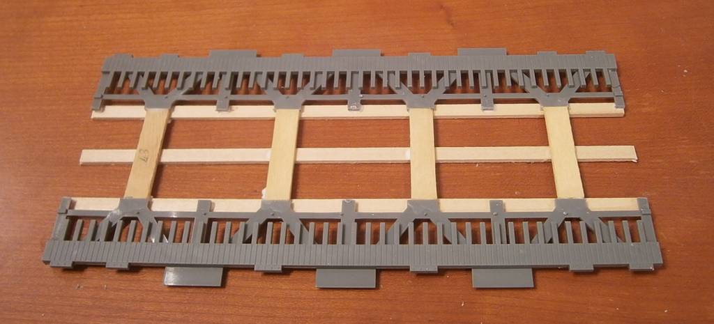

Incollaggio effettuato.
55,32 KB

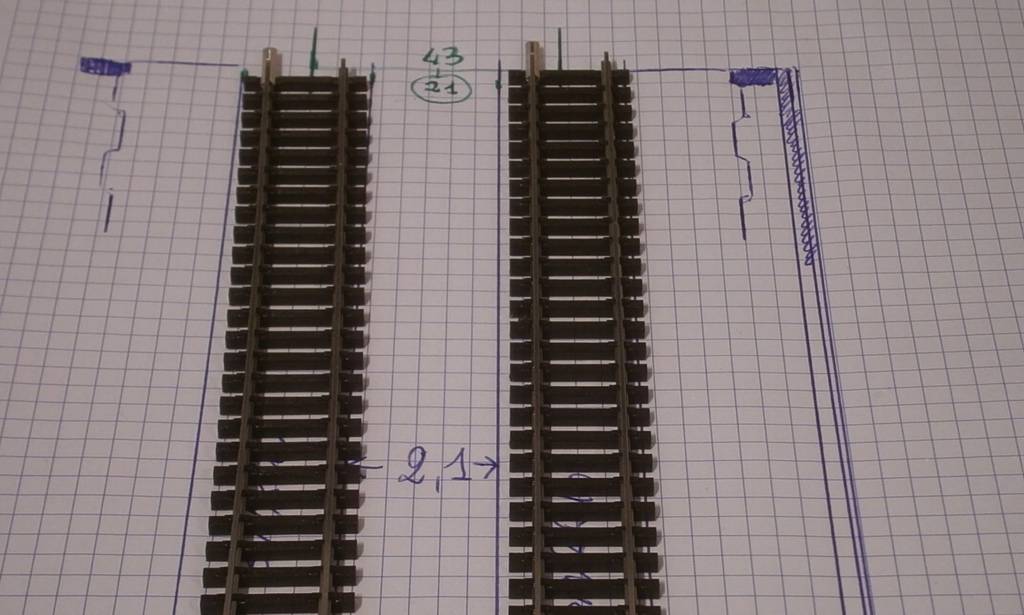

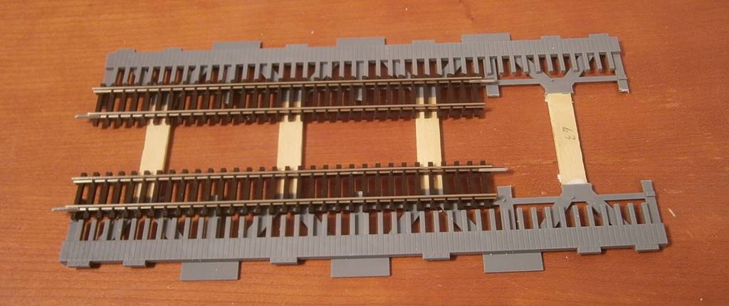

Prova binari.
56,31 KB

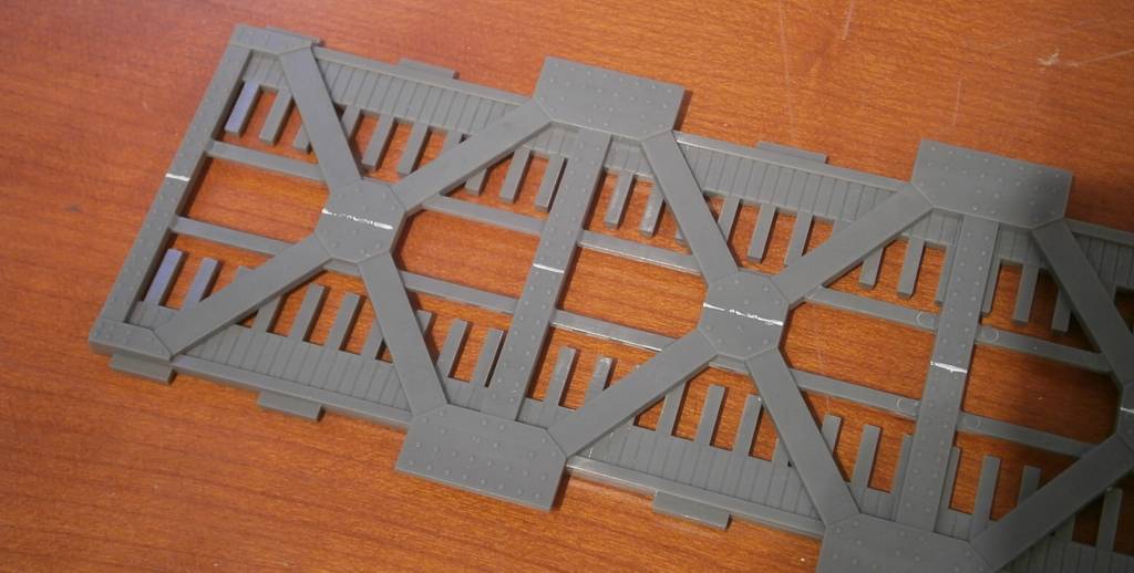

Ulteriori rinforzi (vista da sotto).
55,22 KB
(vista da sopra)
55,99 KB

Ciao Andrea, l'idea mi sembra ottima, ho solo dei dubbi sulla tenuta degli incollaggi quando il ponte sarà sollecitato dal passaggio dei convogli. Hai pensato a questo particolare???
Max

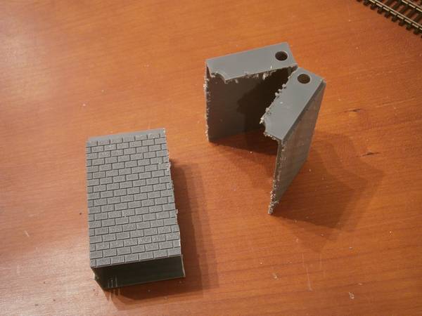

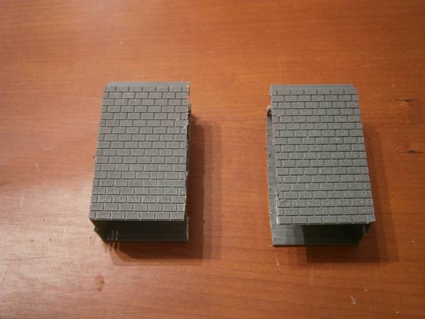

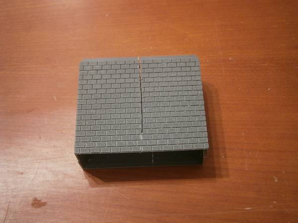

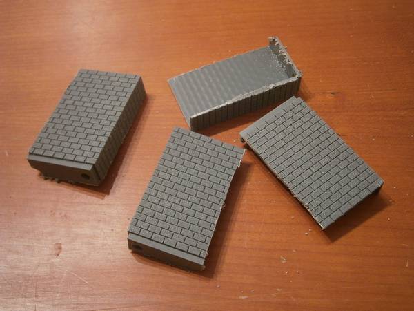

Anche il pilastro deve essere diviso in quattro parti e successivamente sarà rifinito.
Si Max, ci ho pensato.
Le tre "travi" dovrebbero garantire la tenuta in quanto poggeranno sui due pilastri laterali (almeno credo...).
Considera che la parte sottostante non si vedrà, per cui potrò sempre rimediare con una barra che percorrerà tutti e due i ponti.
Perfetto allora, a me sembra proprio che stia venendo bene
Max

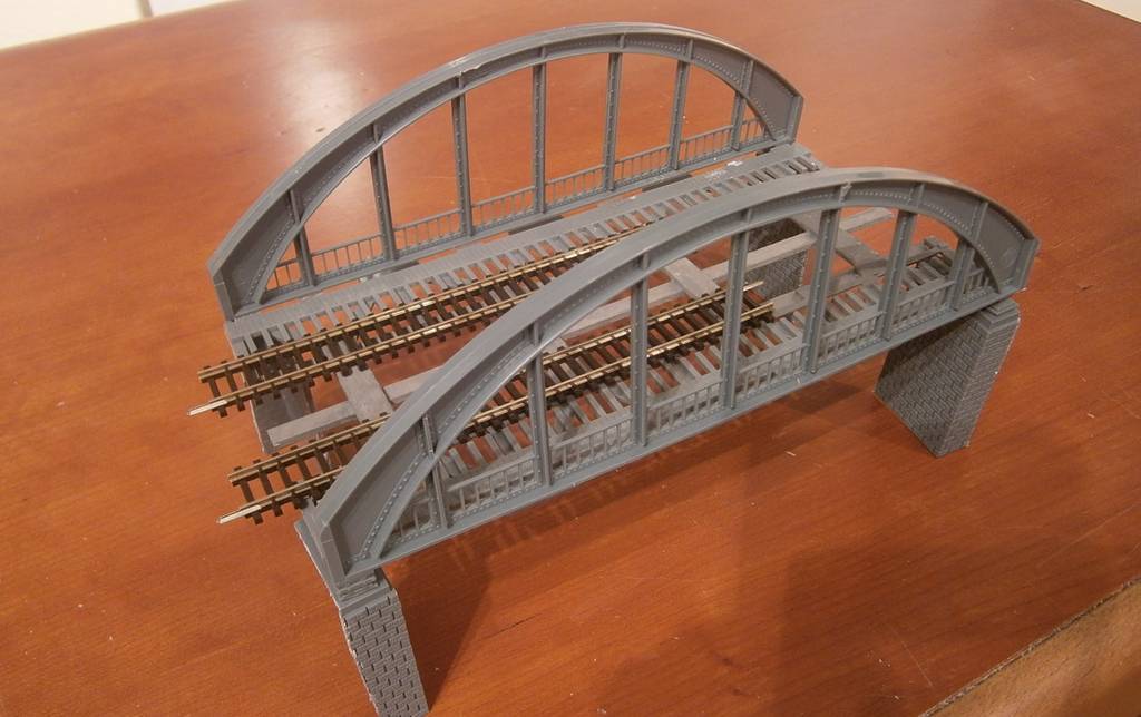

Ed ecco la struttura.
Come si può ben notare, andranno completamente rifiniti i pilastri portanti...
63,7 KB
Qui la prova con i binari Tillig.
La lunghezza dei ponti consentirà di inserire, tra il primo ed il secondo, i pali della linea aerea.
La parte tra i due binari, verrà in parte chiusa ed andrà pertanto a rinforzare ulteriormente la struttura. :wink:
74,43 KB

puoi anche utilizzare un po' di profilati a "H" della Evergreen o Plastruct per rendere più realistica la parte inferiore del ponte. Quello che, invece, non mi convince molto è l'uso dei piloni originali tagliati a metà... non ti conveniva, invece, rifarli ex-novo magari in forex? Ho qualche dubbio sul fatto che la "giunta" rimarrà invisibile, visto che il pilone simula una parete a sbalzi di mattone o comunque pietra regolare.
Tu come avevi pensato di fare?
Messaggi: 23657
Re: Adattamento ponte in ferro in TT da una a due vie
#11 Messaggio da Andrea »
Hai ragione Mario, in effetti credo che i piloni li rifarò ex-novo in forex.
Inoltre ci sarà il pilone centrale, tra i due ponti, che sarà ben visibile.
Per quanto concerne la parte sottostante, credo sarà impossibile vederla, sia da sotto che da sopra.
E' per questo che ho adottato quella soluzione...

Ho adottato lo stesso ponte per le prove sul mio modulo di ritorno.
Personalmente mi costruirò le basi di appoggio da usare al posto di quelle fornite che sono troppo esili. Le farò in legno o in forex.
Per quanto riguarda l'allargamento per ospitare il doppio binario sarei dell'idea che occorra sicuramente rinforzare e irrigidire la base con profilati in abs, più resistenti di quelli in forex, meglio se a sezione ad H o a U.
Per la colorazione ho dato una prima mano ad aerografo miscelando dei colori Tamiya (marrone, rosso e grigio chiaro) per fare un pò di fondo.
Farò un'ulteriore e più accurata passata con una minore dominante rossa e al termine farò una passata con la tecnica del dry-brush con dell'argento o grigio metallizzato per far risaltare i rivetti.

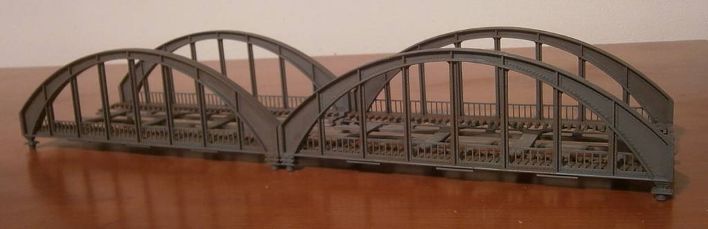

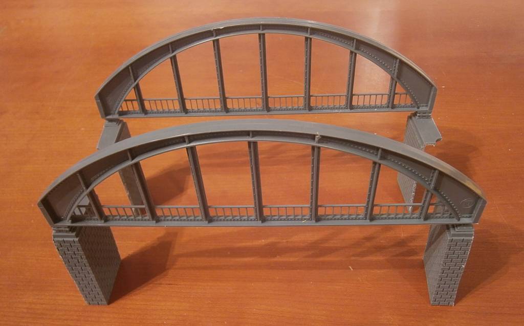

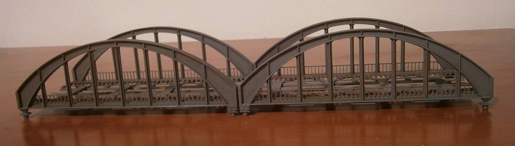

Con il ponte in rigorosa scala TT direi che sono a buon punto.
Gli ho anche dato una leggera sporcatura.
Che ve ne pare?
54,79 KB
67,57 KB
Ecco i due ponti al completo.
Nel modulo verranno poi distanziati per consentire l'inserimento della linea aerea i cui basamenti poggeranno sul pilastro di sostegno centrale.
32,8 KB
30,99 KB
