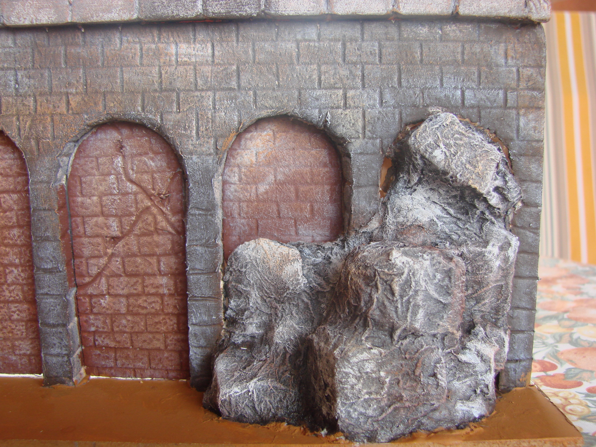

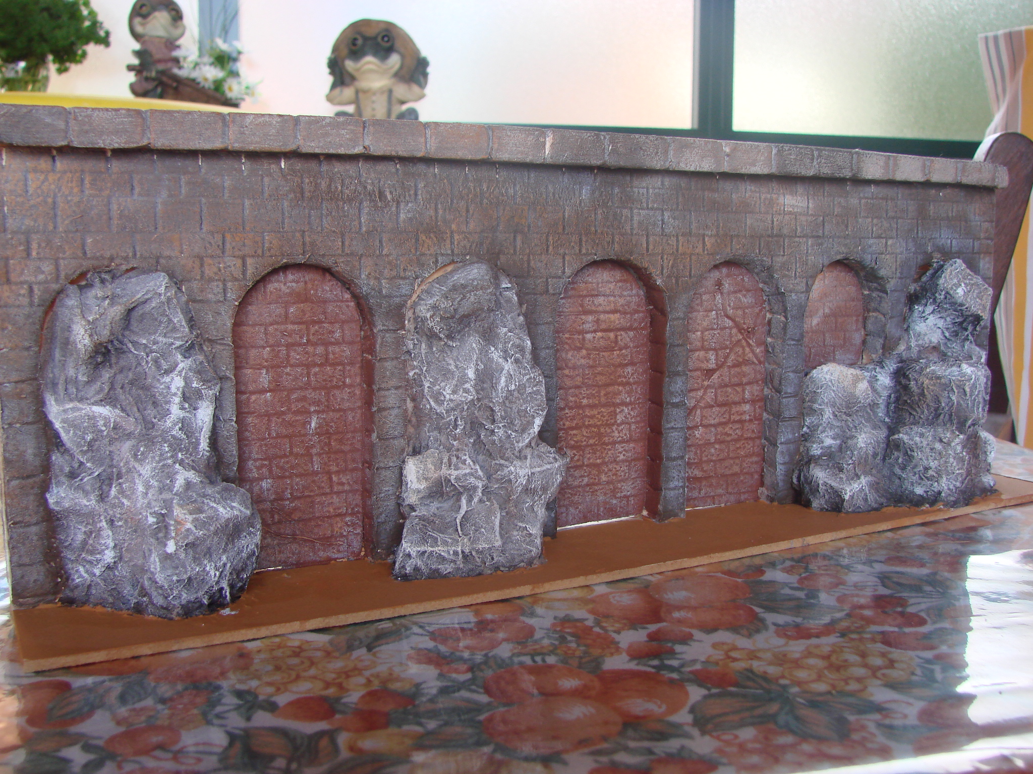

leggendo i vostri forum ho capito che il polistirene, come il forex è uno dei materiali usati regolarmente per realizzare parti più o meno grandi in un plastico.... corro a comperarne un foglio ( lo trovo sia da 2 cm di spessore che da 3) prezzo irrisorio e provo a realizzare la mia prima opera. schifezza tremenda e quindi finisce nel cestino della spazzatura. Seconda prova.... forse un po meglio ma i dettagli sono ancora lontani dall'essere precisi... qualche foto potrebbe rendere l'idea.... ogni suggerimento è ben gradito, ma non uccidetemi subito ( sono ancora giovane...) ciao a tutti

Ciao Paolo, in non la definirei "schifezza tremenda" mi sembra che per la prima opera di incisione non sia affatto male, poi come tutte le cose è migliorabile ed i miglioramenti sono direttamente proporzionali al tempo ed all'esperienza profusa/acqisita.....
Considerando che hai usato polistirene direi che sia venuto molto bene, hai scelto il materiale più ostico da "scolpire", il Forex è decisamente più versatile e meno fragile nella tracciatura, quindi puoi decidere tu la profondità e dimensione della traccia in base al bulino o punta che usi ed alla forza esercitata sullo strumento.

Direi che è venuto bene, anche se ovviamente con il tempo potrai solo migliorare, ma in quale scala è ? :razz:

Anche a me piace.
Dovrai poi chiudere quelle piccole fessure tra roccia e muro di contenimento, con fioccaggio/licheni.
P.S.: se riesci inserisci le foto con una risoluzione minore, altrimenti non le vediamo per intero... :wink:

le prossime foto le inserisco a risoluzione minore e ovviamente chiedo scusa per il disguido.... la scala è H0 anche se non è preciso al millimetro perchè voleva essere solo una prova...... se dovessi accostarlo ad un portale per gallerie dovrei ridurlo in altexxa di circa 8/9 millimetri..... penso che lo terrò come...."il primo amore non si scorda mai" ciao a tutti

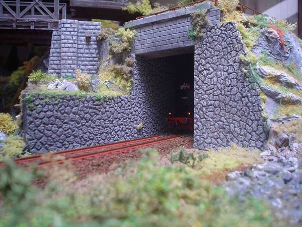

#8 Messaggio da Andrea »
Concordo con Mario.
Io, nella mia valle incantata, ne ho utilizzato parecchio.
Eccone un'applicazione...
http://www.scalatt.it/bottega%20plastic ... lleria.htm
PRIMA...
DOPO...

#9 Messaggio da marioscd »
a giudicare dal colore, azzurro, quello utilizzato da Andrea per il suo bel muro di contenimento dovrebbe essere proprio stirene (o styrofoam o similare). Se ne trova anche color rosa (credo sia di un'altro produttore) anch'esso con caratteristiche di rigidità e compattezza spettacolari. Se ritrovo il link, tempo fa avevo trovato un forum di presepisti che mostravano alcune loro opere realizzate utilizzando lo stirene a dir poco eccezionali. Certo, loro sono aiutati dalla scala generosa ma certi lavori erano davvero degni di nota. Ricordo che usavano poi misture a base di gesso, stucco per fughe delle piastrelle e caffè come "calce" di riempimento delle fughe tra le pietre...
