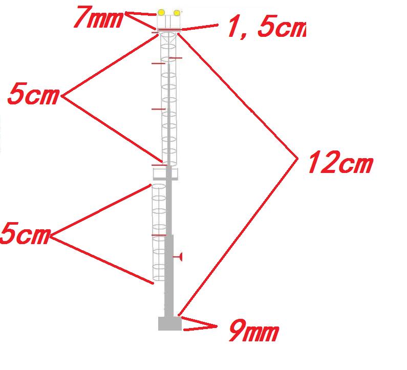

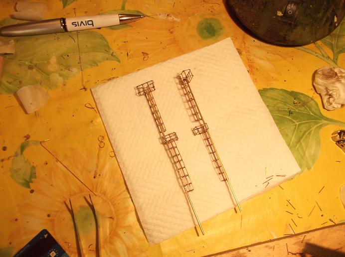

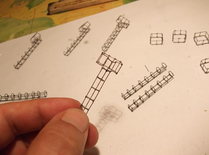

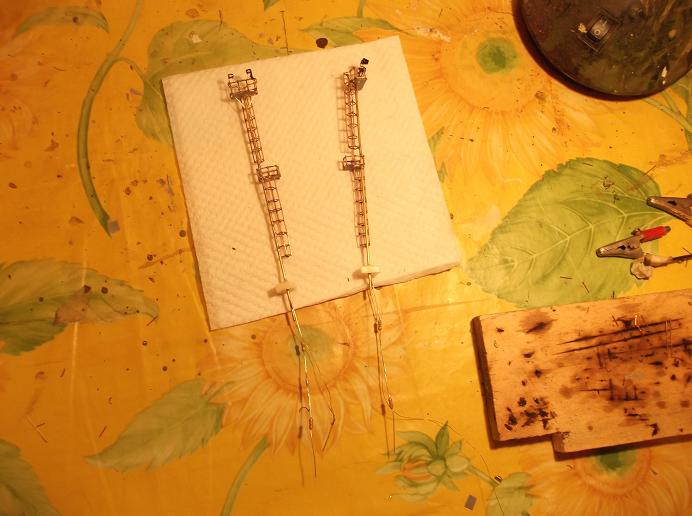

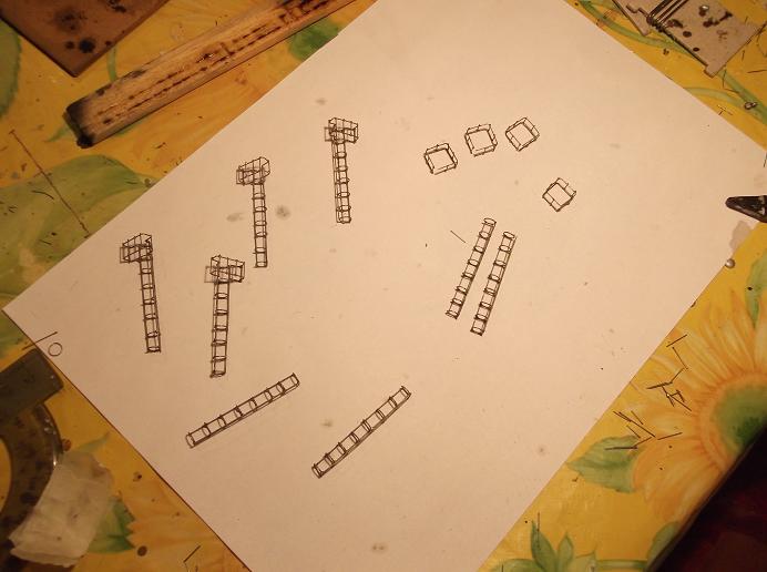

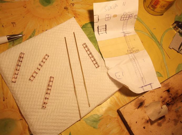

#1 Messaggio da AXEL »
118,81 KB
123,17 KB
118,02 KB
135,05 KB
135,34 KB
123,32 KB
132,91 KB
Re: Torre faro illuminata in scala N
#2 Messaggio da Marshall61 »

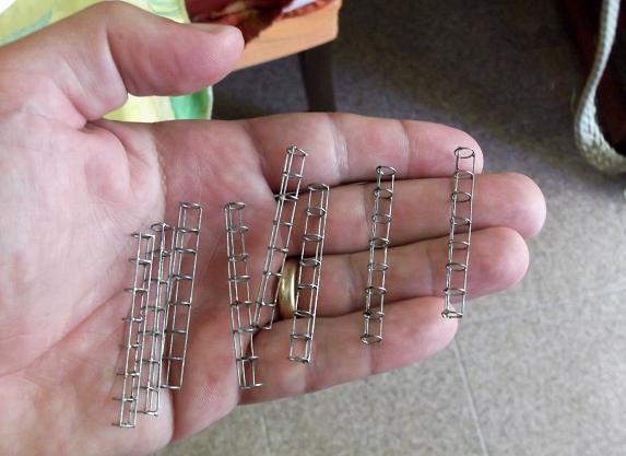

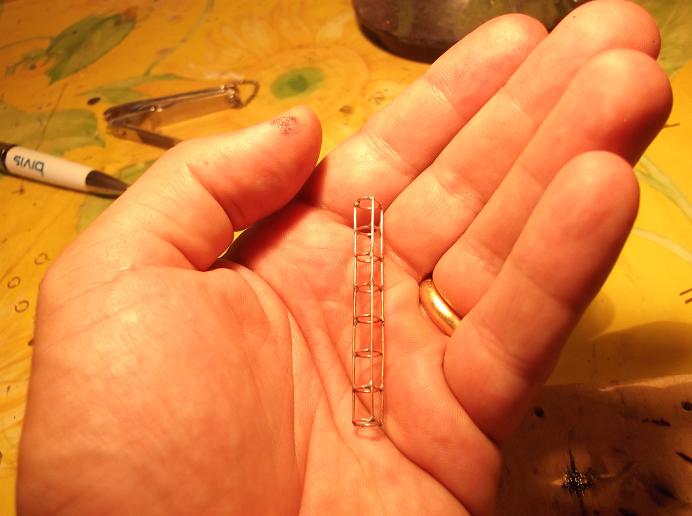

....e quì Axel ci "cova"!!!! :grin:
molto bella la torre faro, certo che saldare gli anellini....santa pazienza....sono sicuro che verrà un'altro capolavoro, aspettiamo il "work in progress"..... :wink:

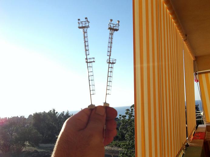

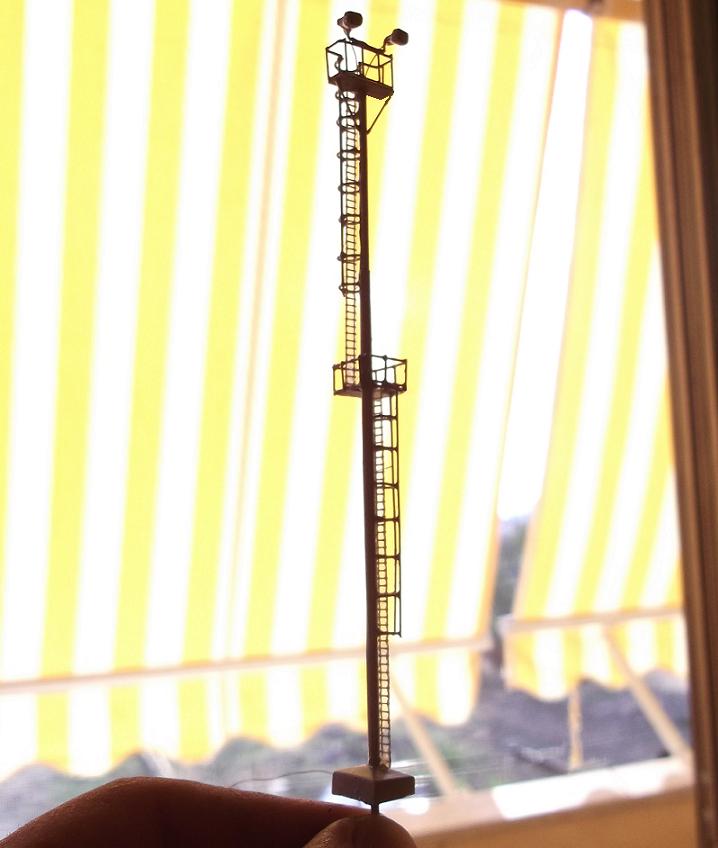

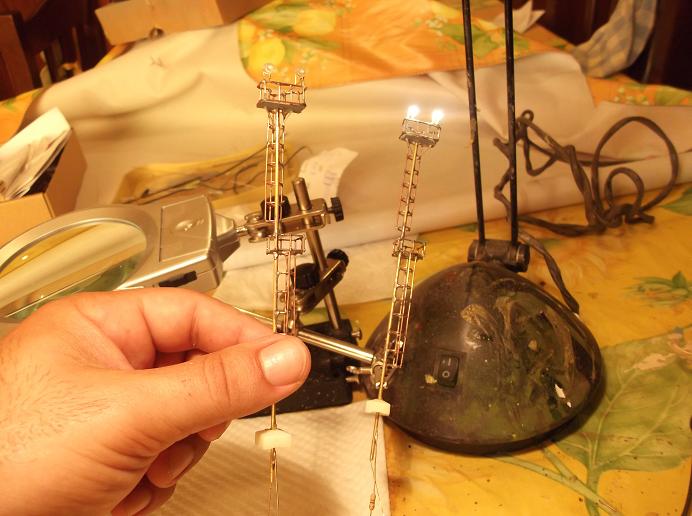

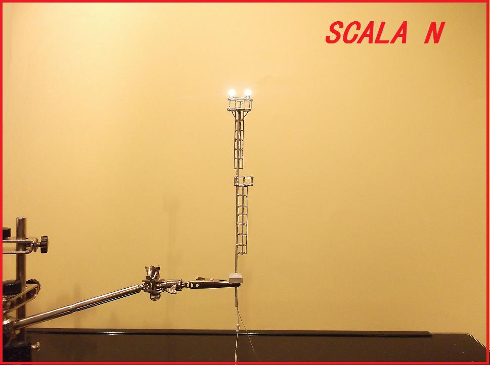

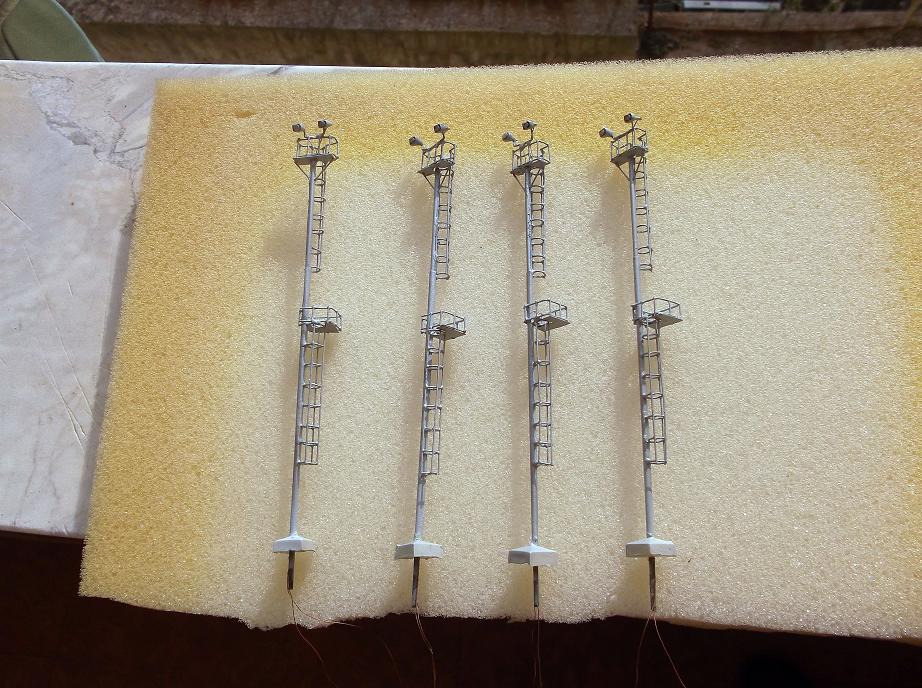

Grazie per i complimenti amici miei.Ecco le torri finite e funzionanti 12 volt cc
119,17 KB
134,21 KB
134,79 KB
92,6 KB
70,65 KB
#5 Messaggio da Marshall61 »
....sei stato rapidissimo nel costuirli!!!!!...che bellezza.... :cool:
Complimenti vivissimi!!!!!, qualche domanda:
-poi postare i disegni con le misure?
- che tipo di led hai utilizzato?
- hai usato i portaled per il sostegno dei medesimi?
Grazie!!!! :wink:

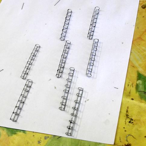

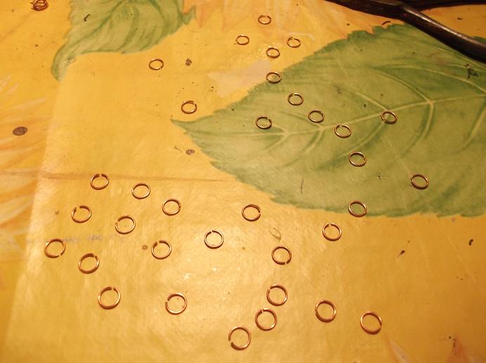

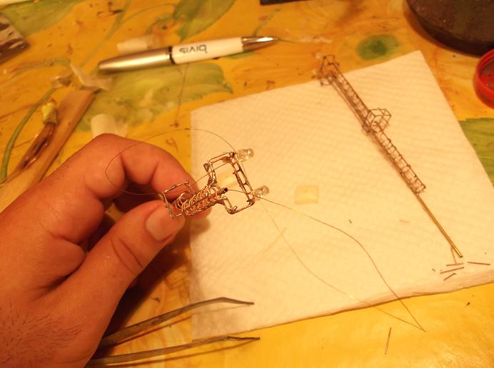

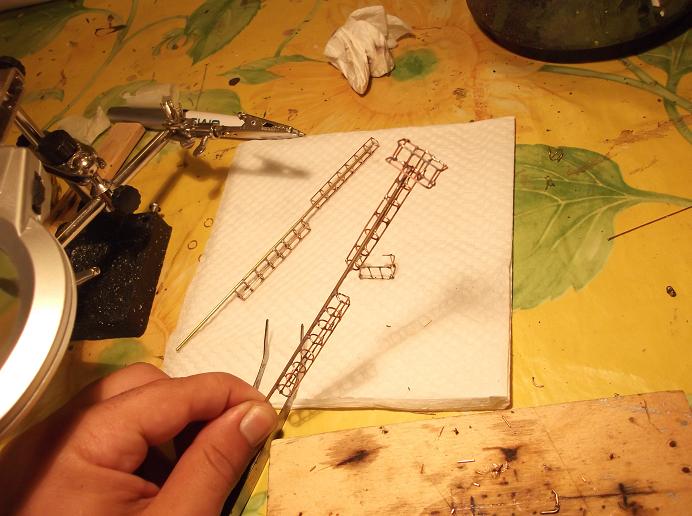

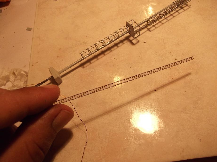

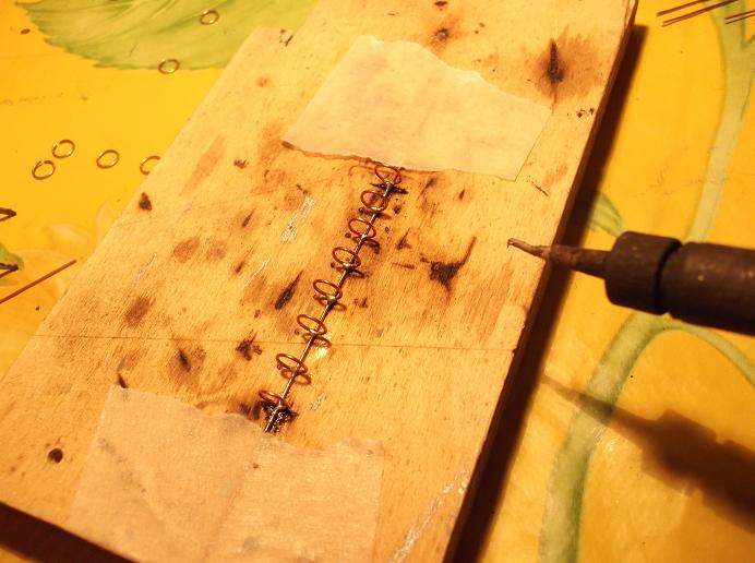

Grazie per i complimenti :grin:
Ho usato led comuni molati con mola elettrica da banco.I supporti sono i piedini stessi dei led :wink:
E' tutto saldato pezzettino dopo pezzettino.Niente colla.

Prego!, grazie a te Axel per la tua disponibilità! :grin:
E' decisamente "accattivante" ed è semplice nella realizzazione, ovviamente la cura particolare è dedicata alle saldature e la molatura dei led....credo sia la cosa più delicata.......
Rinnovo i complimenti Axel!!!!!! :cool: :cool: :cool:

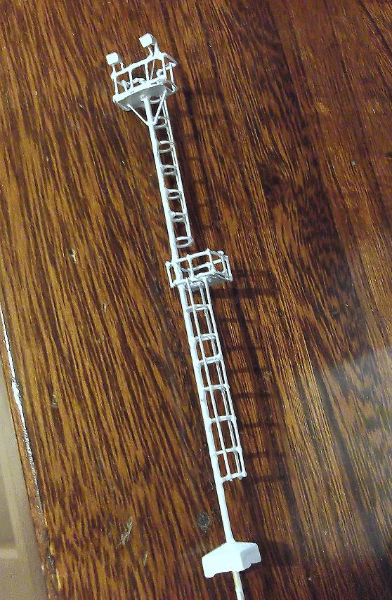

Ora ne sto preparando altre 4.Fino adesso ho fatto 192 punti di saldatura esatti :wink:

Finite :grin:
