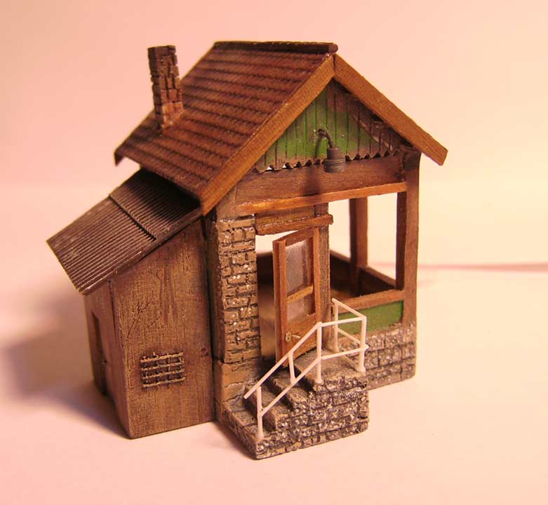

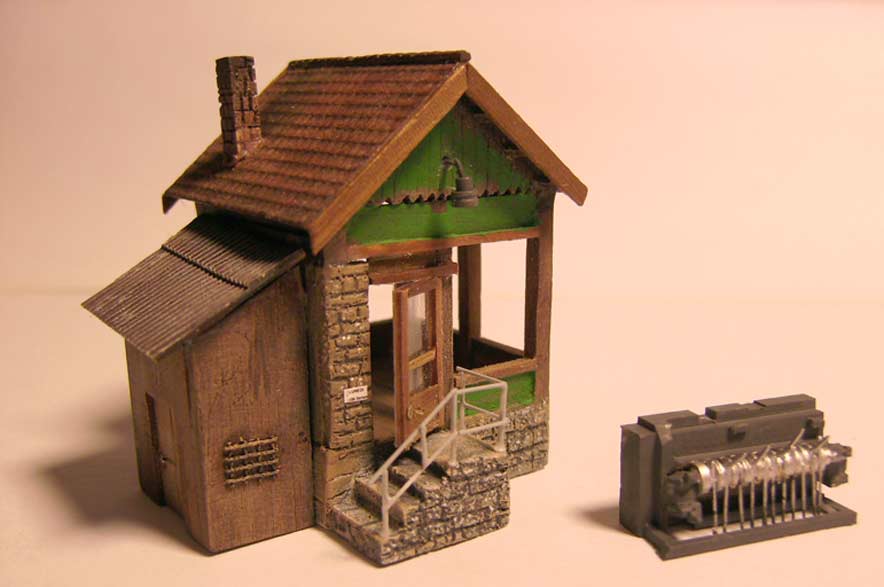

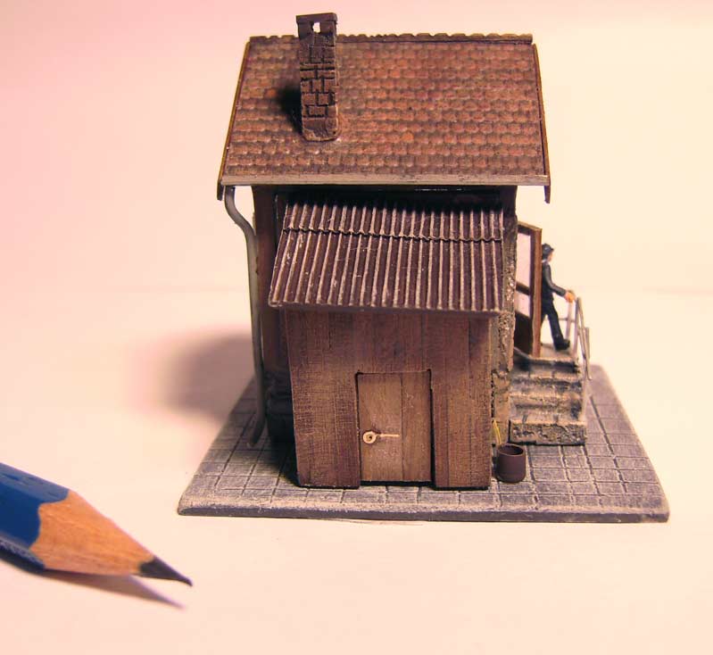

- Vi presento Amici , il mio primo elemento che andrà in futuro a far parte del mio plastico in scala N ed in stile tedesco , epoca III , regno del vapore ;
si tratta di una cabina di manovra , realizzata in meno di tre giorni a tempo pieno ; ho appositamente postato nell'introduzione questa foto per evidenziarne le sue minime dimensioni , ma procediamo con ordine , lo comprenderete meglio ; la mia intenzione è quella di evitare il più possibile di acquistare materiale per questa scala di produzione commerciale , vale a dire, sarà basato nell'autocostruzione totale , o il più possibile , per la parte scenografica , sia per soddisfazzione personale ma soprattutto per ottenere un maggior realismo rispetto ai kits che danno l'impressione di " giocattolesco " e lo vedrete di volta in volta , la sfida lo sò , sarà molto dura , lavorare in questa scala è veramente impegnativo .
- COME HO INIZIATO :
- Per trovare un soggetto semplice , adatto per la mia futura scenografia , avevo trovato il sito della MBZ ,
www.mbz-modellbahnzubehoer.de/index.htm
che produce eccellenti e veramanete realistici edifici in cartoncino
tagliato al laser ; a me è bastato solamente questa semplice foto che contiene anche le misure , per trovarne l'ispirazione e riprodurla invece con il forex , listelli di noce per navimodellismo ed un pezzetto di lastrina prestampata per il tetto , praticamente non ho speso un centesimo per questo elemento !

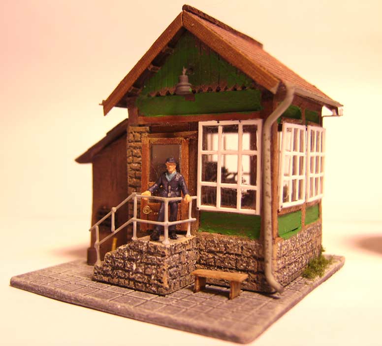

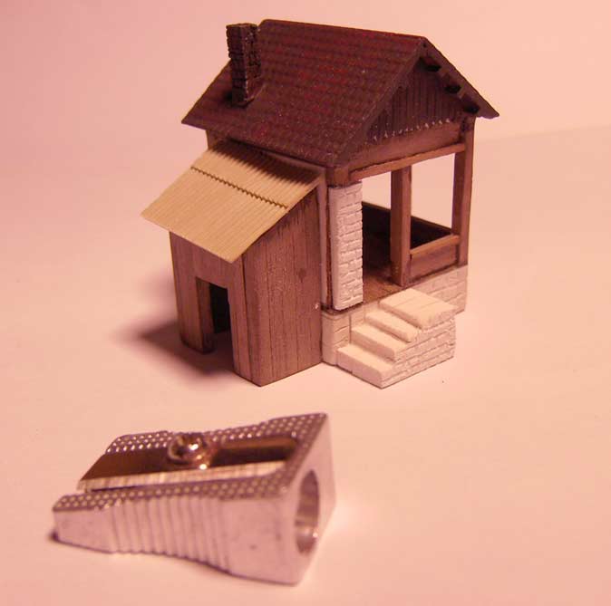

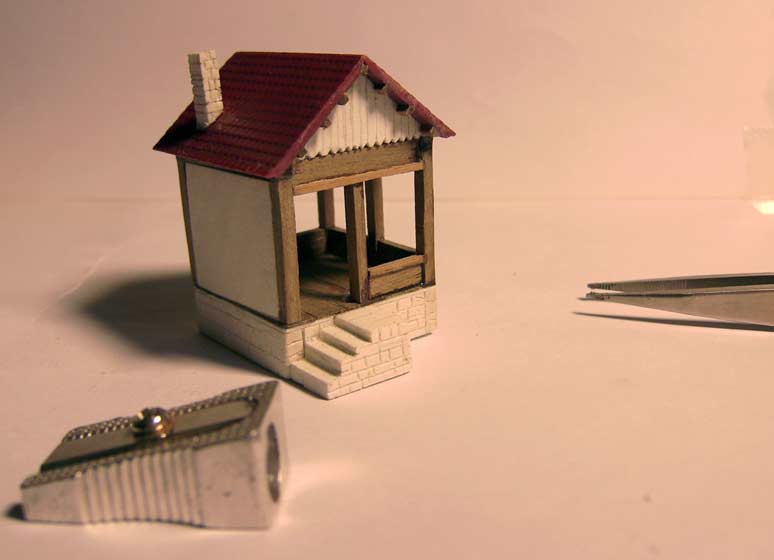

Calcolate quindi le misure , ho iniziato stranamente proprio dal tetto , cosa che non si fa mai per la costruzione di un edificio :

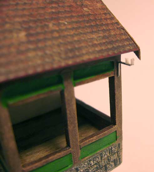

Notate che non ho dimenticato di fare anche i mozzi dei travi sporgenti del tetto ; la base è in forex inciso , il cui pavimento è stato foderato con finissimi listelli di noce ;
la parte sottostante frontale e dentellata è stata realizzata in plasticard di grosso spessore inciso anch'esso per simularne le doghe . Ecco il confronto con un temperamatite..

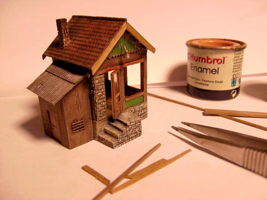

Ho trattato il legno di noce con del'olio dato a pennello , sarebbe stato un errore verniciarlo , la finitura sarebbe diventata alquanto scadente , in questo modo oltre ad ottenere
un effetto molto delicato , si è scurito con una ottima tonalità . La verniciatura è la solita , smalti opachi Humbrol seguita da drybrushing ;

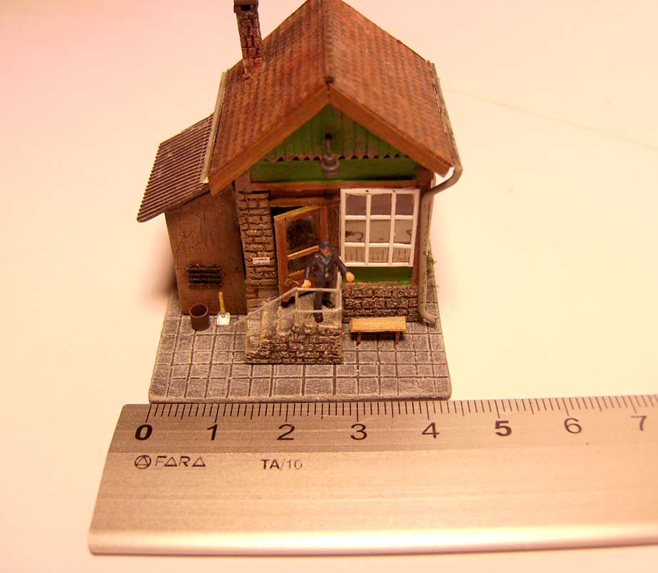

Per dare un pò di più " movimento " all'edificio , ho riprodotto la porta aperta , che sarà di buon effetto per la scena finale . Anche il camino è in forex inciso a sez. quadrata , un lato misura 2 mm e 43 cent ..
Qui invece , ho realizzato la ringhiera :

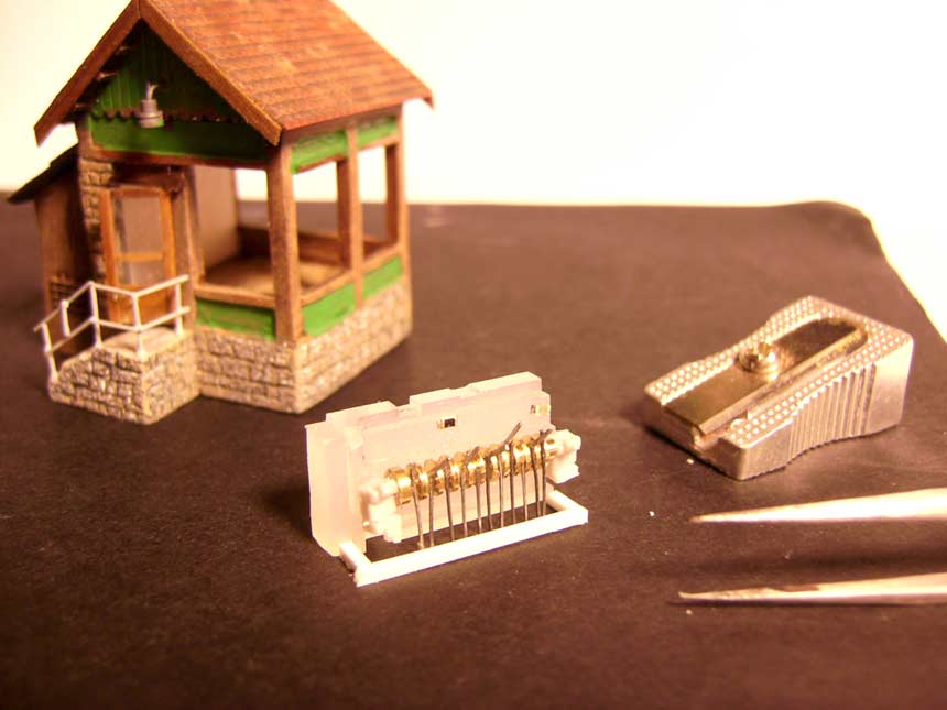

- ARREDAMENTO INTERNO

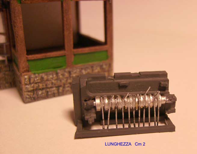

Lasciare completamente vuoto questo micro ambiente , proprio non me la sentivo , pertanto ho voluto realizzarne almeno gli elementi più significativi , in primis il banco leve ,
realizzato in plexiglass con fresatrice verticale ed il tornio per la struttura dei comandi leve con tiranterie...

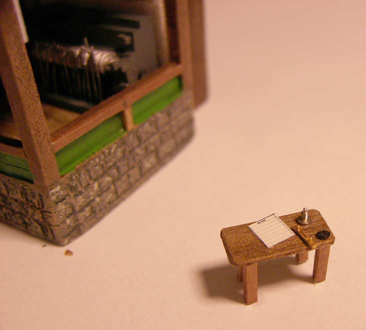

Non poteva mancare un tavolino...
Non ho dimenticato di realizzare anche gli isolatori per i fili elettrici , infatti questa cabina sarà collegata ad una cabina elettrica che vedrete nel prossimo topic..è quasi pronta !

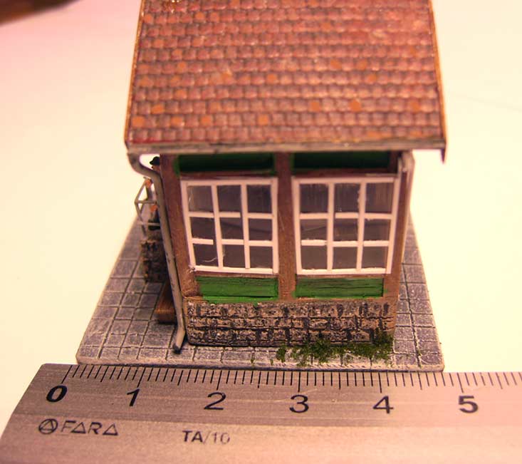

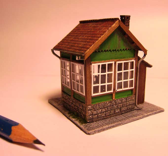

- FINESTRE

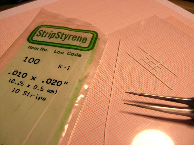

Le finestre sono uno dei maggiori problemi per chi costruisce un modello di edificio , richiedono molta pazienza si , ma compreso il trucco , ne potremo fare in seguito a volontà ,
io ho trovato questo metodo , basta della carta millimetrata , un foglio di acetato fissato sopra con del nastro adesivo , un calibro , ed un affilatissimo taglierino ; calcolate la aperture delle finestre incolleremo finissimi listelli di plasticard con colla da modellismo liquida, la carta millimetrata sottostante , ne farà da guida per le simmetrie , prima si posa una goccia di colla sul tavolo , si intinge leggermente il listello ed infine si posa , le suddivisioni interne più piccole , inutile dirlo , richiedono massima attenzione ,
Quelle che vedete , misurano circa 1 x1 cm ciascuna :

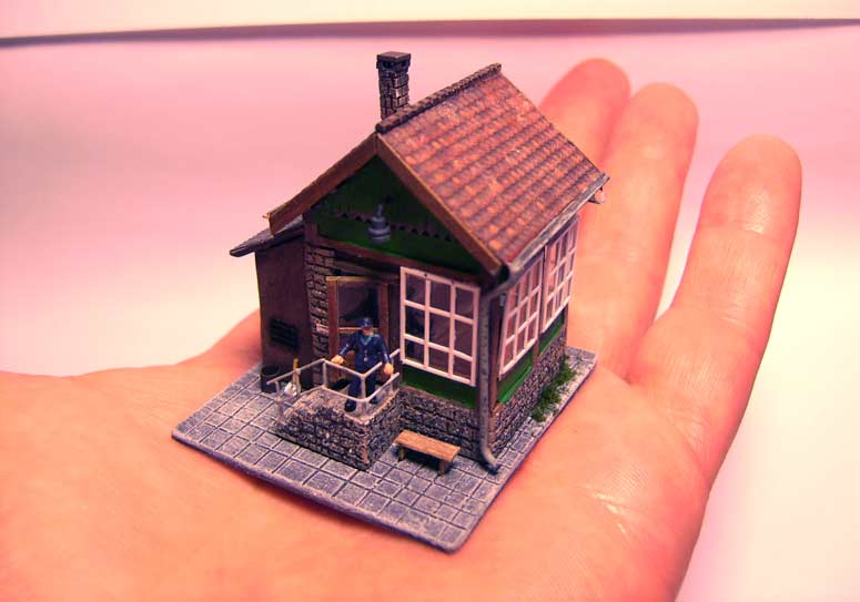

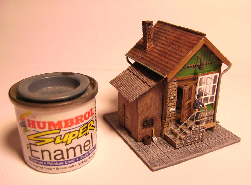

- In questa parte, ho posizionato anche il ferroviere Preiser , l'ho dipinto a smalti Humbrol....ragazzi ..è veramente microscopico in N !
- Infine , eccone le misure ...
Ecco tutto , nonostante le piccolissime dimensioni di questo modello , la sua costruzione è proceduta abbastanza speditamente , questa esperienza mi è servita per fare pratica
con una scala mai sperimentata precedentemente , utile quindi per le prossime realizzazzioni . :smile:
