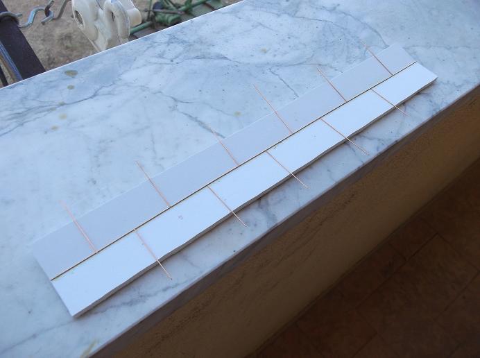

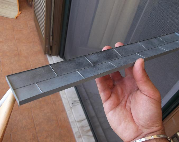

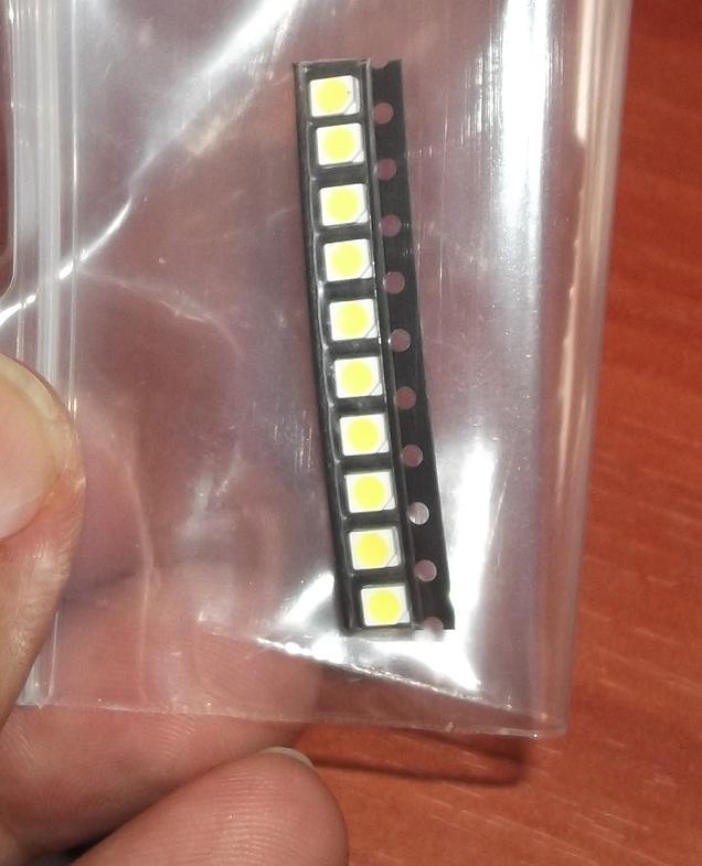

#1 Messaggio da AXEL »

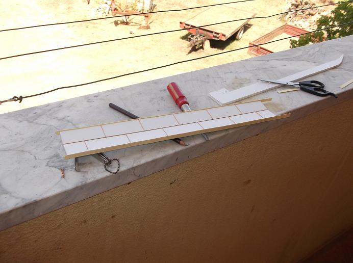

Sto realizzando questa pensilina in cemento in stile FS.Il materiale che sto utilizzando è il forex,il cartoncino e fili di rame per la parte alta e listelli di legno a sezione quadra per i pilastri .La pensilina sarà illuminata con led smd.Intanto vi mostro il primo work in progress
104,37 KB
129,26 KB
119,21 KB
127,88 KB
122,42 KB
127,01 KB

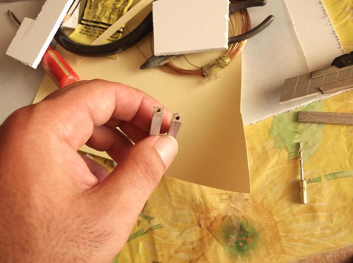

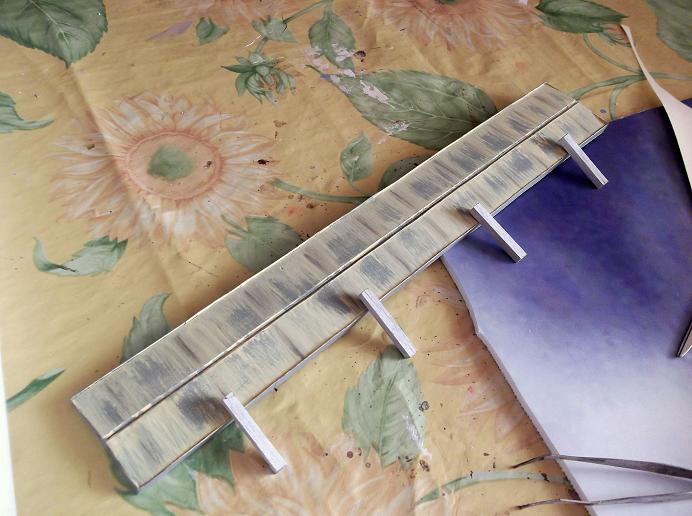

#2 Messaggio da AXEL »

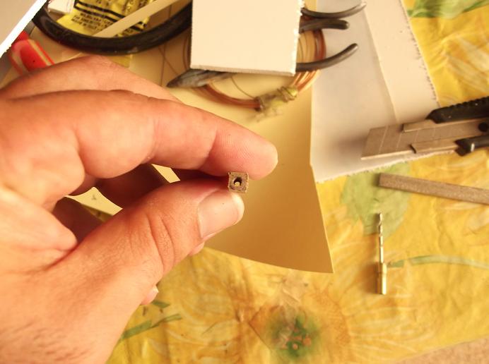

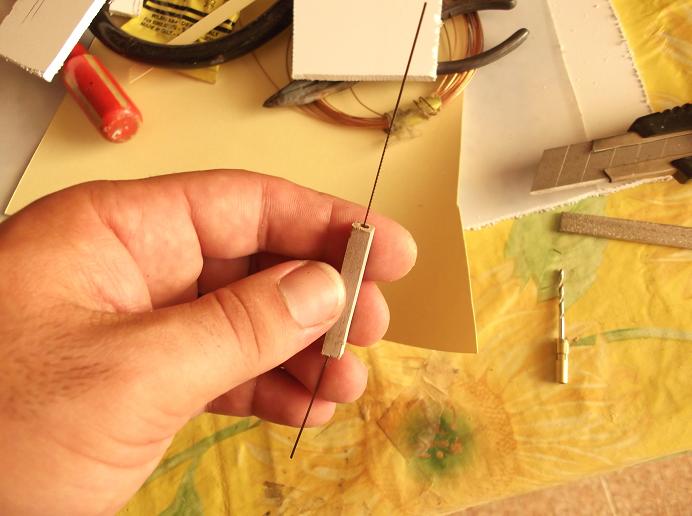

Ecco fatta pure la parte più difficile.Ho forato perfettamente i pilastrini in legno per far passare internamente i fili dei led smd.
Ho anche invecchiato la parte sottostante
125,73 KB
125,51 KB
116,2 KB
84,08 KB

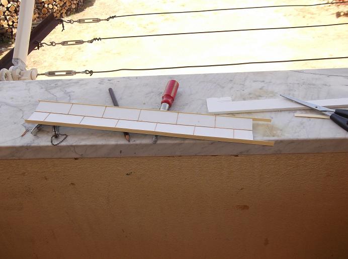

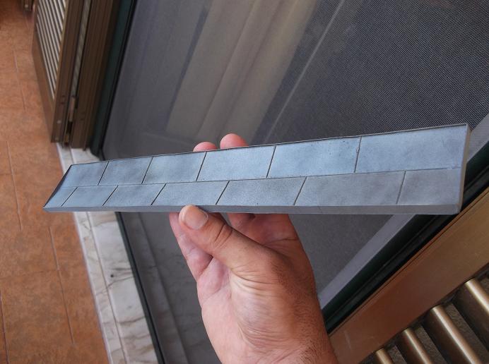

#4 Messaggio da AXEL »
liftman ha scritto:
Come inizio non c'è male, già pregusto il seguito! :geek:
Grazie :grin:

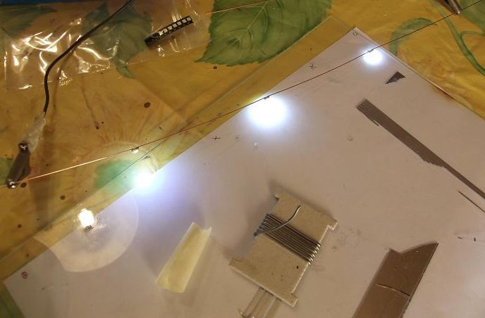

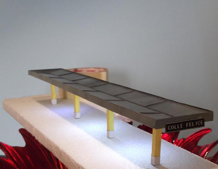

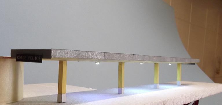

Ecco la pensilina illuminata :wink:
65,11 KB
61,75 KB
47,28 KB
101,2 KB

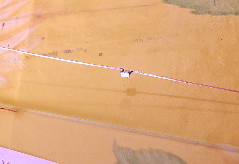

#5 Messaggio da AXEL »

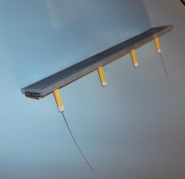

Come si evince dalle foto,ho preferito collegare i led in serie e non in parallelo :smile:
Messaggi: 2876
Re: autocostruzione pensilina FS in scala H0
#6 Messaggio da AXEL »
Infatti i fili escono alle 2 estremità :wink:

Gran bel lavoro Alex.
Che misure ha la pensilina?

Grazie a tutti amici miei.Troppo buoni davvero :grin:
La pensilina è lunga 35 cm è larga 5 cm :smile:

Alex, bella realizzazione :grin: mi piace e te la voglio copiare [:I]
non è che ci dai qualche misura in più ?
Per il forex che spessore hai usato, va bene il 2mm?
I pilastri ad occhio sono di 1x1cm e di 6cm di lunghezza, è corretto ?
Anche il bordo della pensilina a occhio mi sembra da 1cm, è giusto ?
Per i 3 led collegati in serie che resistenza di caduta hai usato ?
Grazie in anticipo per le risposte.

Allora i pilastri sono da 5mm,ma vanno benissimo da 1 cm.Il forex può andare bene da 3 mm,l'altezza è ok compresa la tettoia.La resistenza che ho usato è di 1200 ohm.
