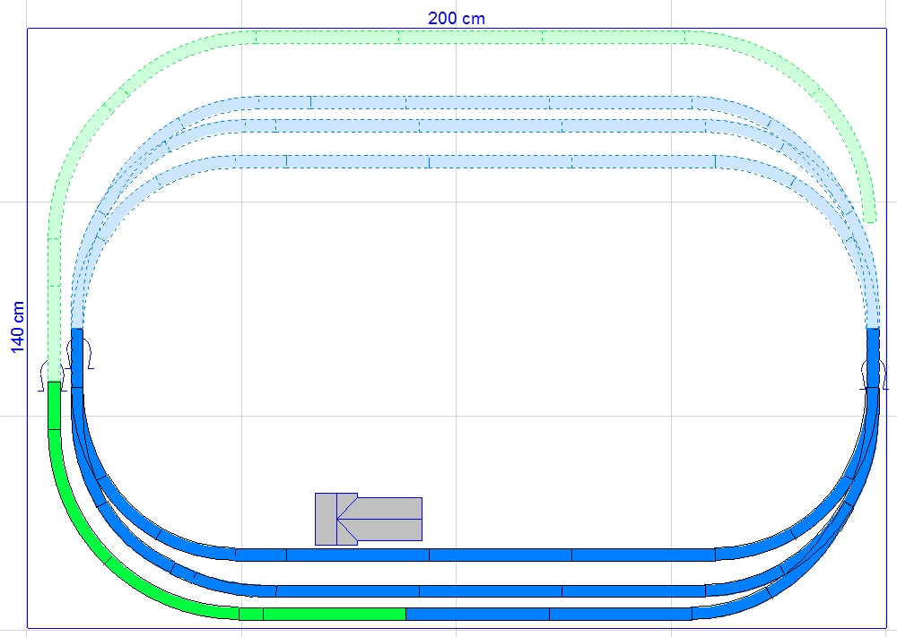

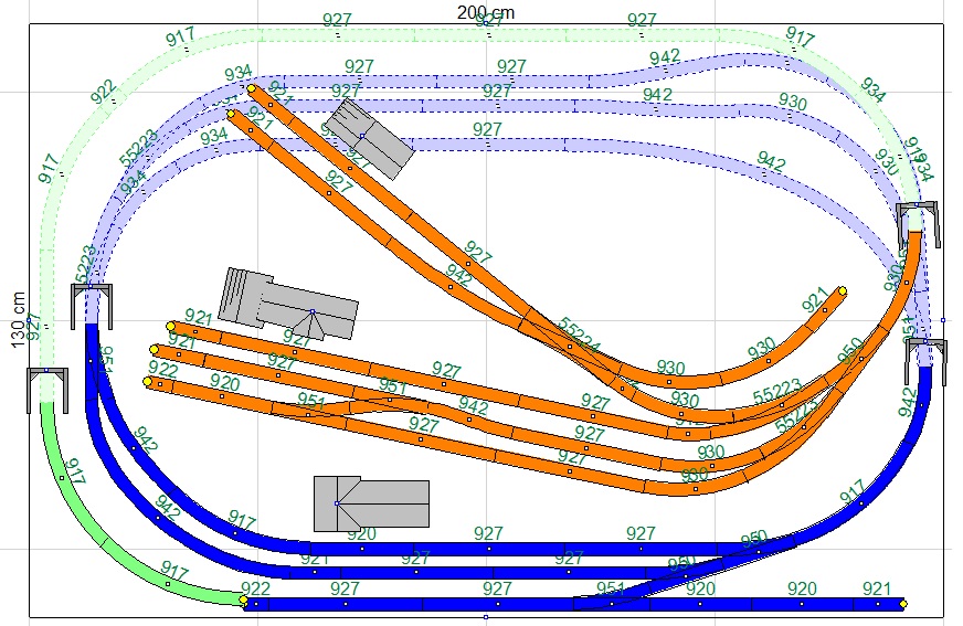

Ciao a tutti!

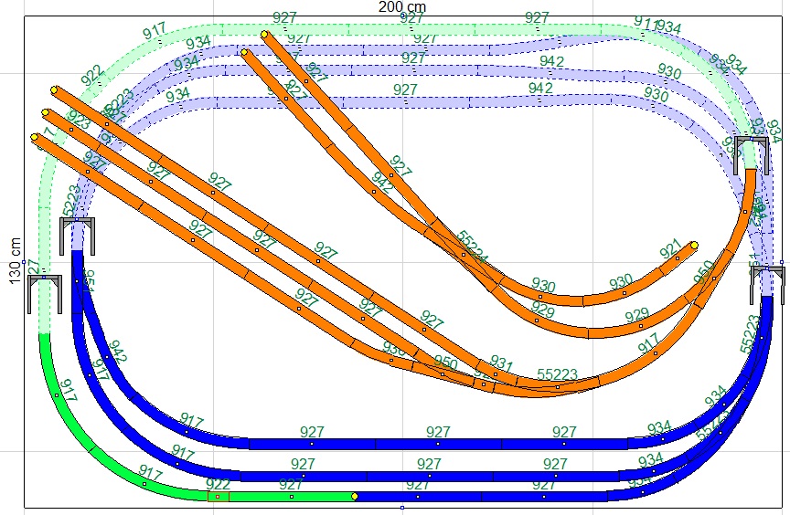

Finalmente (anzi, già da un po') ho ricavato un po' di spazio da dedicare al plastico; ho 2 metri per 1,40 lo so che non è molto per un plastico in h0, ma cerco di sfruttare lo spazio al meglio!
Quindi è iniziata la progettazione (il primo progetto lo pubblicai su TiC a fine agosto 2011).
Ecco i vari progetti, visti e rivisti anche grazie ai suggerimenti ricevuti in altri forum, ma adesso vorrei anche il vostro parere :wink:
Qui il primo progetto (fatto a fine agosto 2011)
Da subito bocciato a causa dei deviatoi semplici, dunque sostituiti i deviatoi semplici con quelli in curva ecco il progetto modificato (inizio settembre 2011)
Dopo una lunga pausa in cui tra l'altro ho acquistato il legno per la base ed ho iniziato a posare i binari "volanti" tanto per vedere la disposizione, fare modifiche, etc etc
Durante questa pausa mi sono accorto che la disposizione dei binari della stazione di testa non mi soddisfaceva molto, quindi ho modificato il progetto (fine maggio 2012)
Che ve ne pare? Avete consigli?

Ciao Federico, il tuo progetto mi piace, l'unica cosa eviterei di avvicinare troppo i binari, mi riferisco a quello in uscita dallo scambio curvo interno all'ingresso della stazione, la S la farei con meno raggio in modo tale da avere la giusta equidistanza fra i binari.
Il consiglio che ti dò è di usare un binario flessibile (con i programmi cad sono di difficile posizionamento) e sagomarlo alla bisogna e non costano molto, quello della V-train costa circa 3 euro..... :wink: :grin:

Il progetto indica a grandi linee ciò che sarà effettivamente il plastico, anche perchè in corso d'opera ovviamente ci saranno modifiche per migliorare circolabilità, estetica, e tutto il resto.
Di binari ne ho un po' in casa.... son tutti quelli che ho ereditato da i vari parenti :grin: , dunque userò quelli (di flessibili non ce ne sono), sono tutti cod. 100, non sono il massimo del realismo, ma mi accontento, anche perchè il budget è basso.
I binari che ho posato fino ad ora (in pratica ho fatto tutto il piano base) rispettano molto poco il progetto, infatti ho modificato tutti gli interbinari delle stazioni sia quella di transito che quella nascosta, è stata un'impresa fare in modo che tutto quadrasse... ma ci sono "andato giù" di dremel e ce l'ho fatta!

a me il progetto piace molto.......però secondo me la stazione di testa dovrebbe avere molti più binari e quindi risulta sproporzionata rispetto alla stazione di transito.......sarebbe meglio e anche più bello (x me) se tu trasformassi i tre binari della stazione di testa in uno scalo merci che comprende anche quello adiacente..........questa è un'ipotesi.....ma comunque se a te piace così com'è sei libero perchè comunque è un ottimo progetto!!! :grin:

Ci avevo già pensato di dedicare il secondo piano allo scalo merci.... solo che così facendo i convogli passeggeri potrebbero girare solo sul piano base e penso che mi stuferei dopo un po' a vederli sempre girare, ma se ci fosse la stazione di testa penso che ci sarebbe un po' più di divertimento con manovre, composizioni e scomposizione di convogli passeggeri.
Lo so che lo scalo merci così com'è è piccolo, però è l'unico modo per movimentare anche un po' di carri

L'ultimo progetto è sicuramente quello che preferisco.
Non mi convince al 100% quell'incrocio in alto sulla destra con quel tronchino, forse un po' troppo corto.
Anticiperei anche i due scambi sinistri nella stazione alta.
Perchè anche qui avresti un tronchino molto corto.
Inoltre anticipare i due deviatoi ti darebbe maggior possibilità di parcheggio.
Questa è semplicemente la mia idea....

1,4x2 (10 cm in più sono tanti :razz: ) i primi progetti erano 1,3x2 ... ma il piano l'ho comprato da 1,4x2 dunque l'ultimo progetto ha quelle misure lì.
Si, comunque ho lo spazio un po' risicato per poter recuperare eventuali rotabili deragliati e fare manutenzione
Anticiperei anche i <font color="black">due scambi sinistri nella stazione alta</font id="black">.
Questa è semplicemente la mia idea.... [/quote]
In effetti l'ultimo progetto è l'evoluzione del primo :grin:
In realtà il tronchino vicino al MM è addirittura lungo: l'avevo pensato come parcheggio per la loco da manovra, ma poi ho deciso di allungarlo nel caso servisse mai per qualche manovra nello scalo
<font color="black">due scambi sinistri nella stazione alta</font id="black">? a che progetto ti stai riferendo? al primo che ho postato?
<font color="red">L'ultimo progetto è quello definitivo salvo modifiche</font id="red">

Scusa Federico, hai ragione ("""), in effetti è relativo al primo progetto ed ho visto che hai risolto egregiamente. :wink:

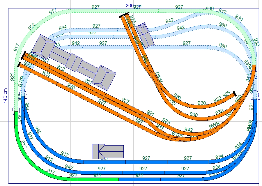

Era da un po' che non scrivevo, sono passate le vacanze, nuove idee, ...
Su un altro forum ho ricevuto critiche, per altro accettate, sul fatto di far entrare due stazioni più M.M. in un plastico di dimensioni limitate.
Hanno ragione... tante idee, spesso confuse, la voglia di far stare tutto in spazi ridotti porta spesso a fare l'effetto presepe.
L'obbiettivo iniziale di questo plastico era quello di avere due stazioni, una di transito e l'altra di testa; dunque mi piacerebbe portare avanti quest'idea.
In effetti l'idea del mini-MM è impossibile da realizzare, che scalo sarebbe con due binari dove possono stare appena 4 carri?
Un altro problema dei plastici-presepe è che si riempie lo spazio disponibile con costruzioni ferroviarie e/o binari senza lasciare spazio a una città grande abbastanza da ospitare una stazione, certo, si scenderà a compromessi nella maggior parte dei casi.
Dunque una nuova idea per il plastico è quella di abolire il magazzino per lasciare spazio ad un paese di piccole dimensioni con una stazione ferroviaria, ed ecco un compromesso: la stazione è grande rapportata agli abitanti "visibili"(case posizionate sul plastico) del paese.
Ormai è tardi per esportare il progetto, ridimensionare le immagini e pubblicarle sul forum... dunque lo farò domattina

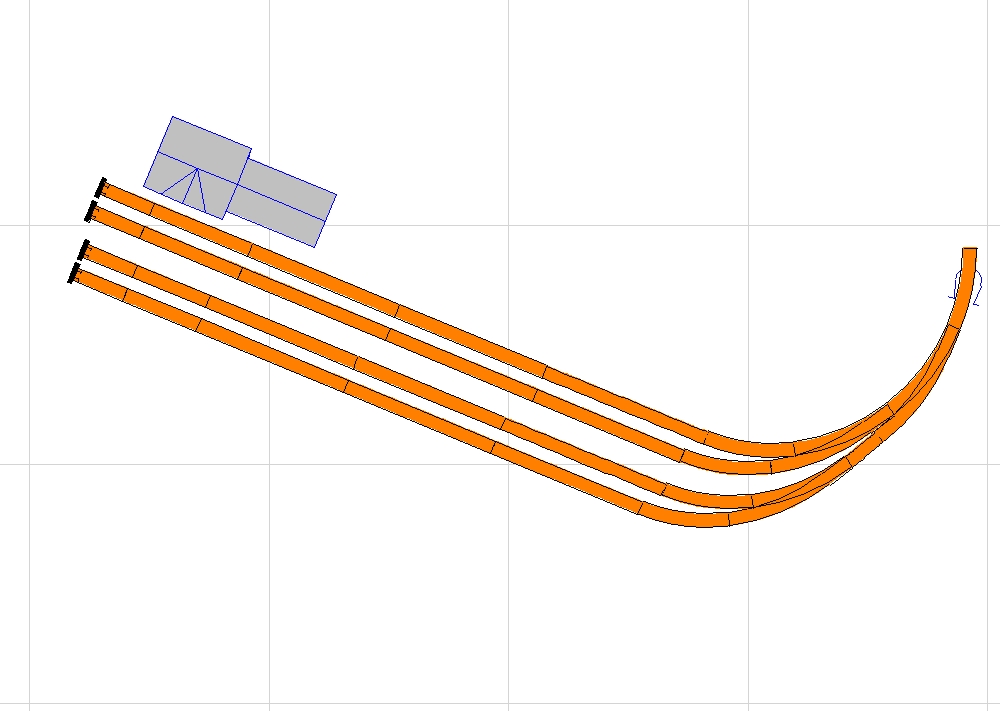

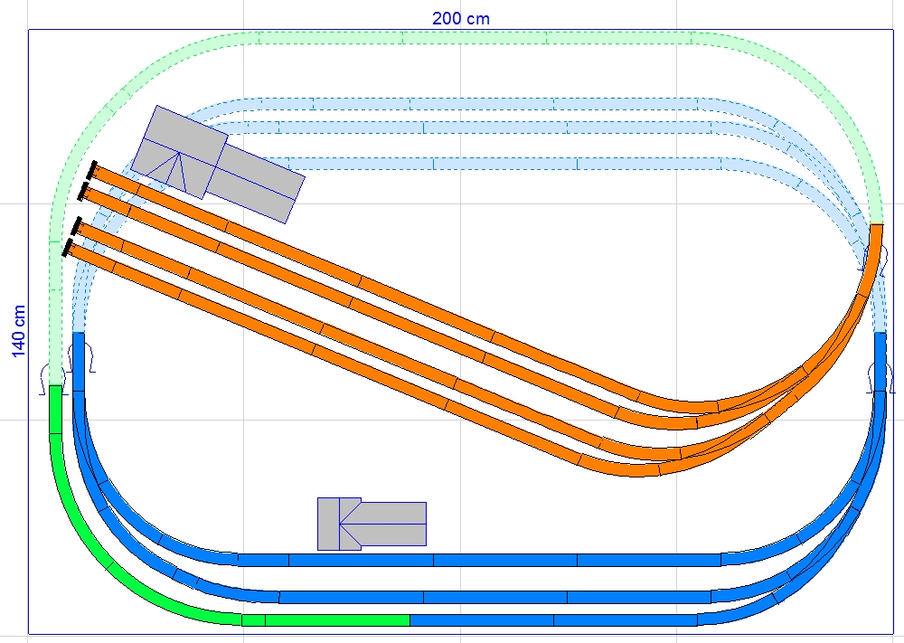

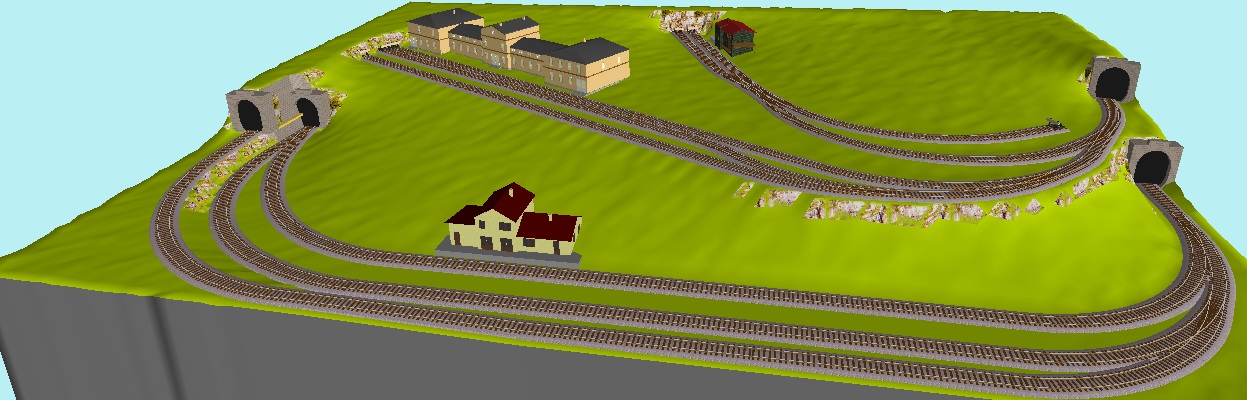

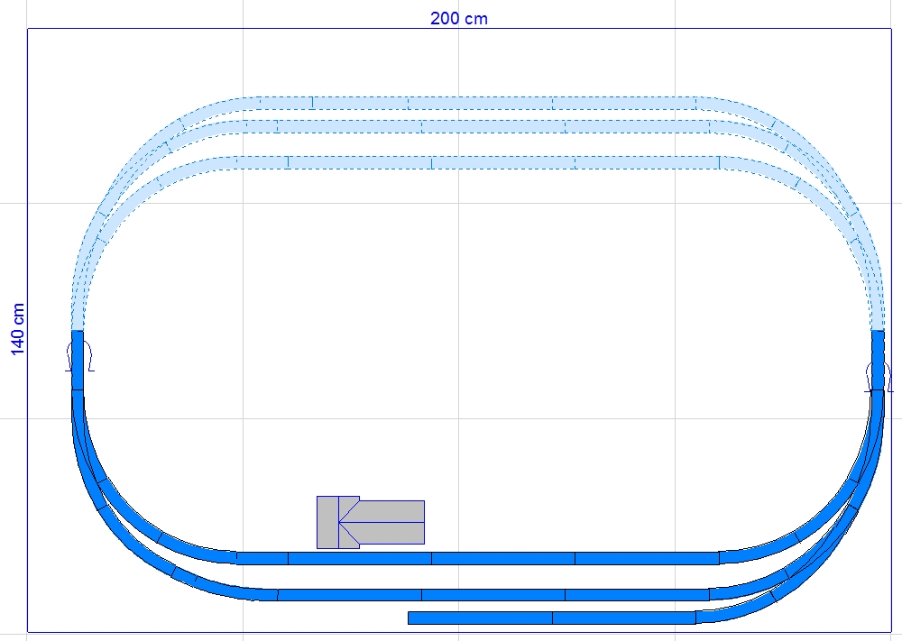

Ecco il progetto modificato: niente MM, tutti gli scambi dritti sono stati sostituiti con scambi in curva per guadagnare qualche cm in più in stazione...
Vista generale:
Piano 1:
Piano 2:
Piano 1+rampa:
Immagine]

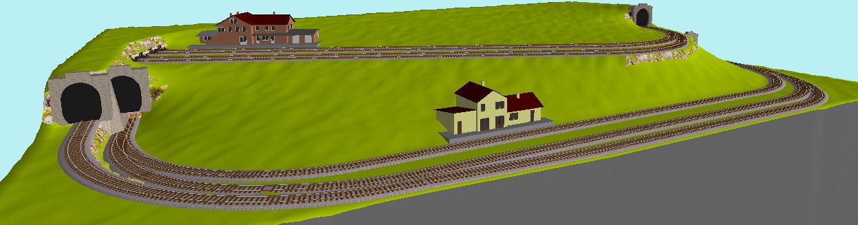

Vista 3D:
Ah... nella stazione di transito ci sono gli interbinari sbagliati, verranno sistemati in fase di posa dell'armamento (ho già fatto una prova e riesco a far quadrare il tutto).
Suggerimenti?
