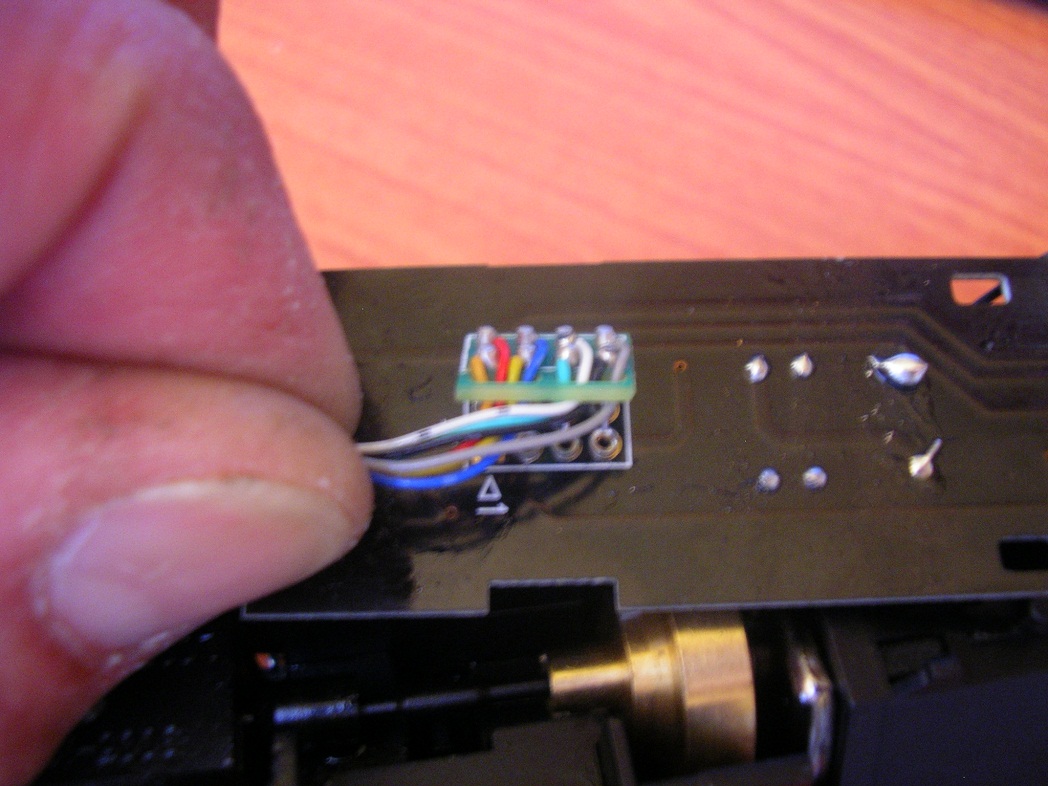

ciao marco anch'io ho la centralina della hornby la elite quello che hai detto è vero , costruisciti su di un pezzo di tavola un retttilineo diciamo di 80 cm con ferma carri in cima e in fondo , apri la loco stacca il finto decoder che è nell'alloggiamento ora osserva il decoder su di un lato c'è un triangolino quello è il punto di riferimento leggendo le istruzioni riesci a capire dove va' ,sulle mie loco non cerano leve da spostare io ho eseguito la procedura che ti ho detto e basta, fatto questo metti la loco sul binario di prova attacchi il trasformatore e seguendo le istruzioni dai l'indirizzo alla loco ,nota bene che questa è un operazione che potresti fare anche sul plastico a patto che non ci siano altre loco sui binari altrimenti prendono tutte lo stesso indirizzo spero di esserti stato di aiuto per qualsiasi cosa fammi sapere ciao masssimiliano

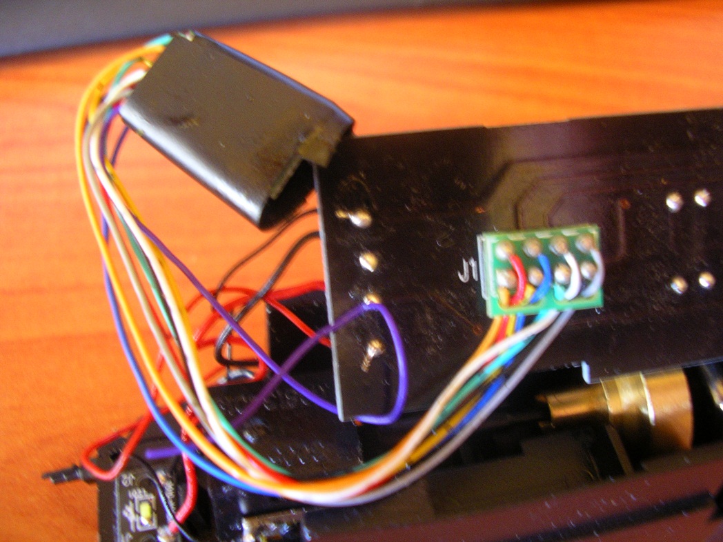

marco sono andato a smontare un locomotore perchè ero un po' arruginito quindi con queste foto dovresti capire , praticamente il filo arancione con relativo spinotto del decoder va sul buco dove c'è segnato il triangolo , poi fatto il tutto rifascia con un po' di nastro isolante vedrai che va bene ciao .

Ciao Marco, tutto ciò che dovevi sapere te lo ha spiegato molto bene Massimiliano. A seconda del tipo di locomotiva, sopra l'alloggiamento del decoder, sono da rimuovere dei ponticelli o la "spina folle" che servono per il comando in analogico, quindi conserva sempre tutto ciò che togli. In alternativa su alcune macchine non ci sono ponticelli o spina folle ma c'è un selettore da spostare (diverso dal selettore presa di corrente binari/pantografo, che in modalità digitale deve essere portato sempre in posizione binari). Se inserisci il decoder al contrario non succede nulla, semplicemente non funziona, ma non rischi di bruciarlo. E' sempre bene isolare in decoder con del nastro isolante per prevenire corto circuiti accidentali se il decoder toccasse parti metalliche della locomotiva. Anche per il "binario di programmazione" non è per forza necessario averlo, l'importante è che sul tuo plastico individui un punto direttamente alimentato dalla centralina (in alcuni plastici si hanno sezionamenti ecc ecc, e allora per non fare confusioni è meglio essere sicuri che la tensione arrivi) e ci sia sul plastico la sola locomotiva che vuoi programmare.
