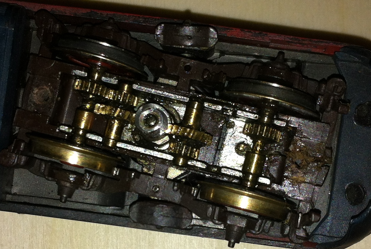

Questa è la vista dall'alto del carrello... ho preso la locomotiva su ebay e non avendola mai provata pensavo fosse un problema di sporcizia delle ruote.. pulite le ruote posteriori ho aperto il carrello dove c'è il motore e ho trovato questa situazione.. secondo me manca il pezzo al centro verso destra.. per questo non gira..

vedendo la foto è proprio come dici, manca un albero di trasmissione, quindi la sala di destra non riceve il movimento. Probabilmente, il pezzo in questione è uguale a quello a sinistra della vite senza fine del motore.
Quindi sulla sala di sinistra dovresti avere il movimento di trazione.
Prova a cercare il pezzo in questione come ricambio.
Non ci hai detto di che marca è la loco :smile:
A prima vista mi sembra un vecchio Rivarossi!
Non so se possa funzionare... ma fossi in te darei un'occhiata qui:http://win.trenoincasa.it/comefare/Come ... colari.pdf
Federico

....è un pochino ostica la cosa, se l'assale di trasmissione di destra è montato correttamente, l'asse destro sembra montato al contrario, in ogni caso c'è spazio per un'altro ingranaggio fra i due assali di destra.....[8]

Infatti manca proprio un assale con due ingranaggi, che andrebbe posizionato a destra della vite senza fine.

E una vecchia rivarossi... Adesso do uno sguardo al sito grZie mille a tutti
