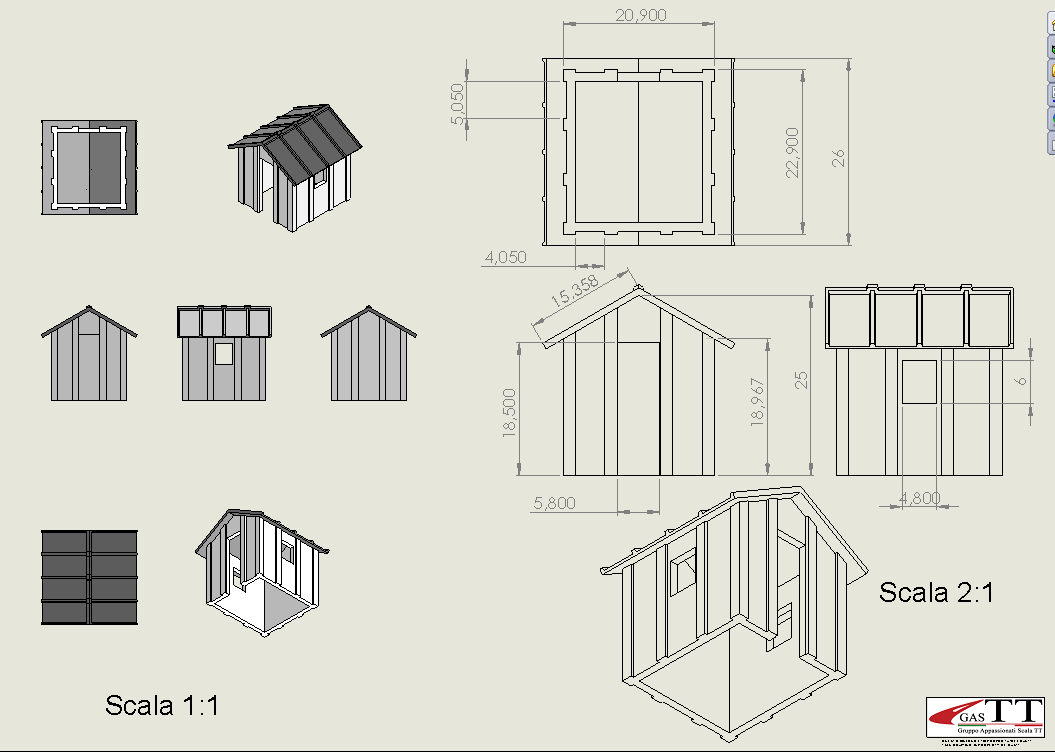

Riprendo la discussione in parte già iniziata, per lanciare ufficialmente... la sfida a Riccardo (che naturalemente è aperta a tutti)!
Questo è il disegno realizzato da Riccardo in merito al casotto F.S.:

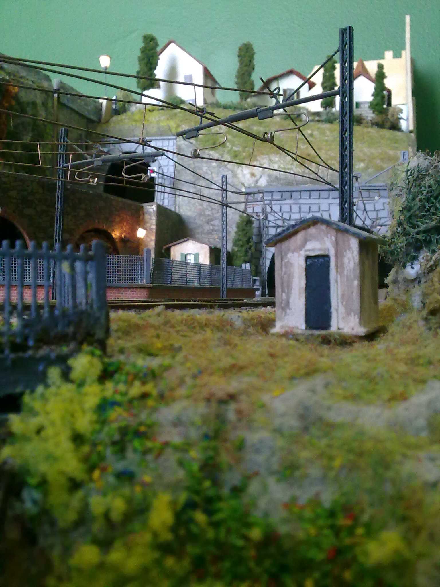

Questo il casotto originario:
339,11 KB
Prima di partire con i lavori vorrei verificare la correttezza delle misure postate da Riccardo perchè non mi convincono al 100%.

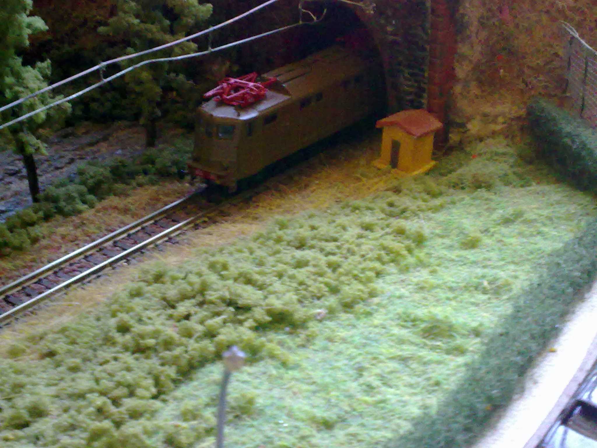

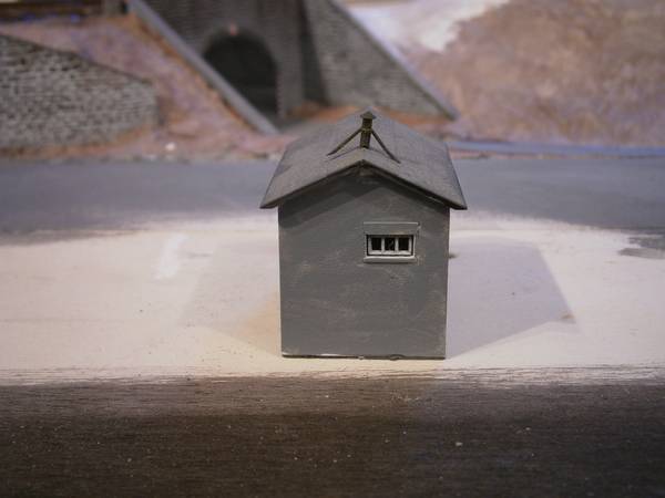

Ho recuperato una vecchia baracca per cantonieri in TT che era associata ad una stazioncina tedesca:
26,14 KB
23,52 KB
La seconda foto è quella che ci interessa e da questa potremmo (forse) prendere spunto per le misure.
La base misura 3cm ed idem per la parete laterale.
Il punto più alto non l'ho misurato, ma ad occhio, è 1cm in più.
Mi pare ci sia parecchia differenza rispetto all'altro...
Prima di iniziare i lavori è giusto verificare per bene le misure...

#4 Messaggio da Riccardo »
ciao a tutti,
rispondo alla domanda di Federico,
federico ha scritto:
Bigliettaio ha scritto:
Ma la porta è larga 5,8mm?
se è così, e dobbiamo moltiplicare per 100, avremo una porta che nella realtà è larga 58cm.
Se ho fatto bene i conti.
mi pare che tu abbia sbagliato, perché quelle misure sono in scala 2:1 quindi quelle misure sono il doppio....5,8:2=2,9x120=34,8cm....ancora più piccola!!!!!!!!riccardo...sei sicuro delle misure, o siamo io e bigliettaio a sbagliare?????
per la quale ha anche risposto Carlo (grazie Carlo :wink: )
Marshall61 ha scritto:
Credo che Riccardo abbia fatto il disegnio in scala 2:1 per aver più spazio nello scrivere le quotature del disegno in scala 1:1 e farci capire meglio, in ogni caso è un casotto per gli attrezzi, simile a quello che in campagna si usa per mettere vanga ed attrezzi per il giardinaggio, non la porta di una abitazione se il lato dove trova alloggiamento la porta è di 2 metri per una profondità di 2,20 mt., la porta con un apertura di 58 centimetri ci può stare tutta, al limite se non convince si può portare a 65 centimetri ma non certo ad 1,20 mt......
Federico,
la scala è relativa e le quote sono assolute.
Le misure sono già in TT,
es. la misura 5,8mm, in scala reale sarà 5,8x120 =696 mm. di larghezza porta (considera che è appunto un casotto di servizio....)
la misura di questo casotto è di circa 2,7 metri x 2,5 metri. (al vero)

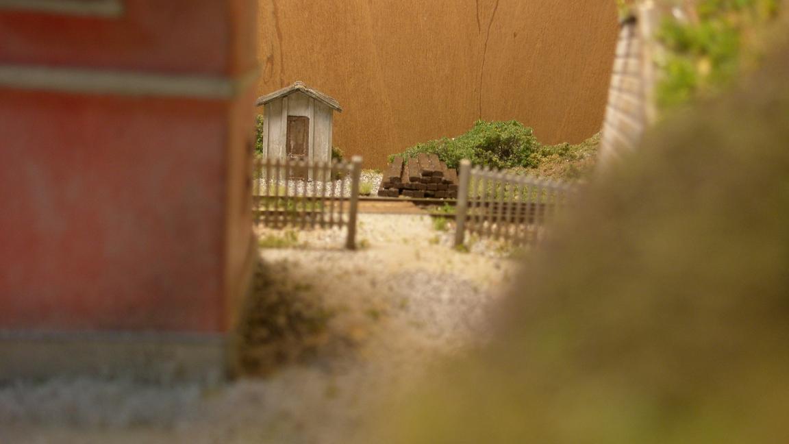

vi linko lo splendido casotto inserito nel diorama di Luciano Lepri
topic.asp?whichpage=-1&TOPIC_ID=6493&REPLY_ID=8300

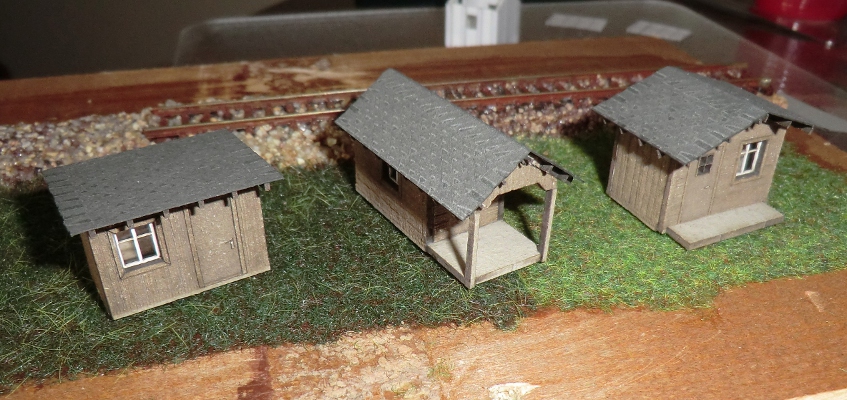

Ecco i miei uno i N e uno in H0
210,64 KB
205,3 KB

Allora Riccardo, diamo inizio alla "disputa"?
Utilizziamo queste misure, ok?
Entrambi molto belli Gian Luigi. :wink:

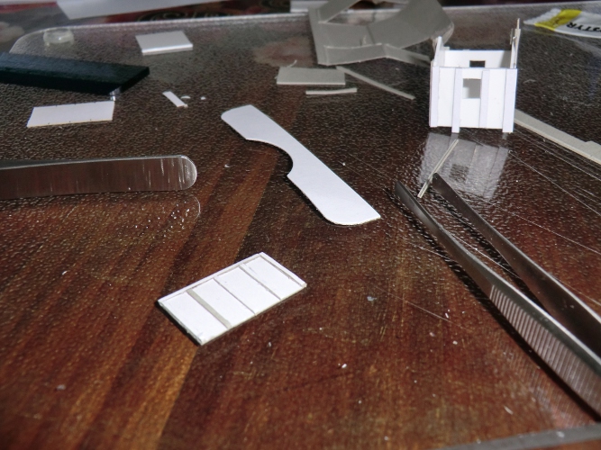

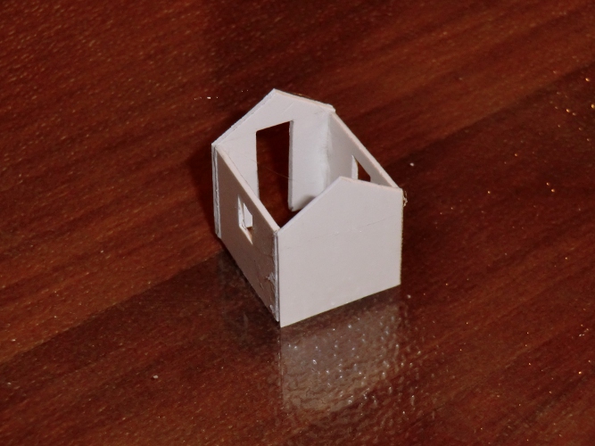

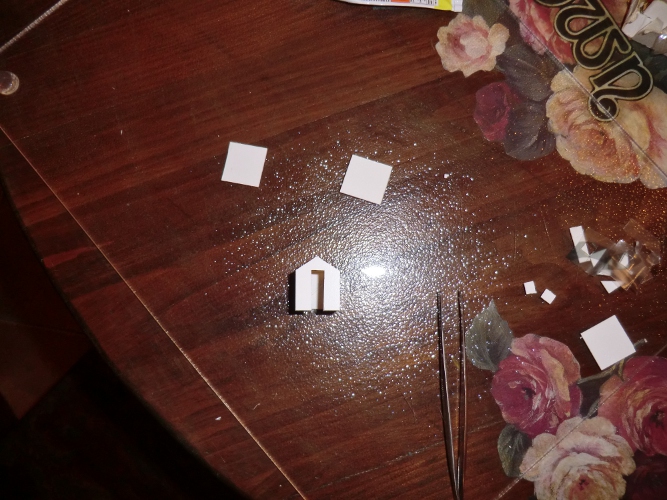

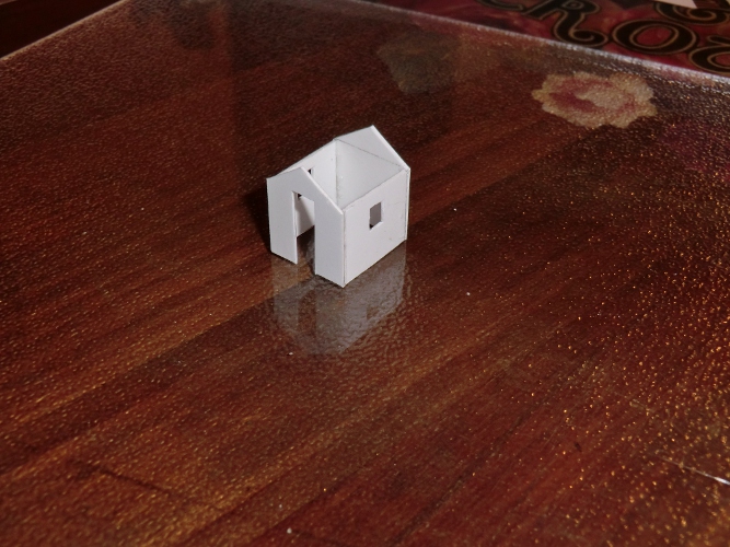

ecco dunque la mia "prima" assoluta autocostruzione
(probabilmente farò e rifarò il tutto diverse volte :cool: :cool: :cool: ; mi ritroverò con un sacco di casotti, già ho un sacco di pannelli sbagliati... :cool: :cool: (vero Giuseppe?!!!) :cool: )
stampati i disegni ho ritagliato da un pezzetto di forex spessore 1mm. le pareti del casotto
223,99 KB

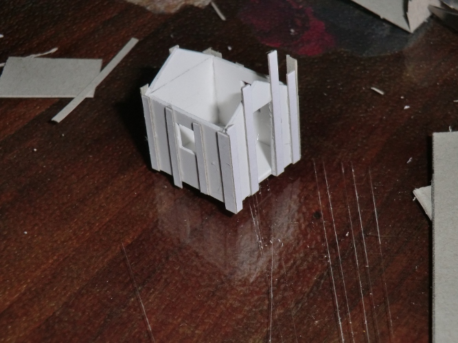

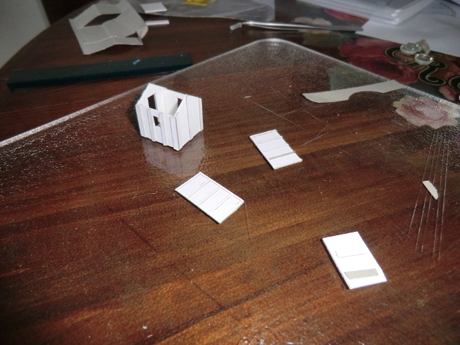

una volta ritagliati vengono incollati ed assemblati (con una colla filamentosa bison che ho in giro da anni: qui qualche esperto mi darà la dritta per la colla idonea al forex, grazie...)
226,19 KB
220,32 KB
171,23 KB

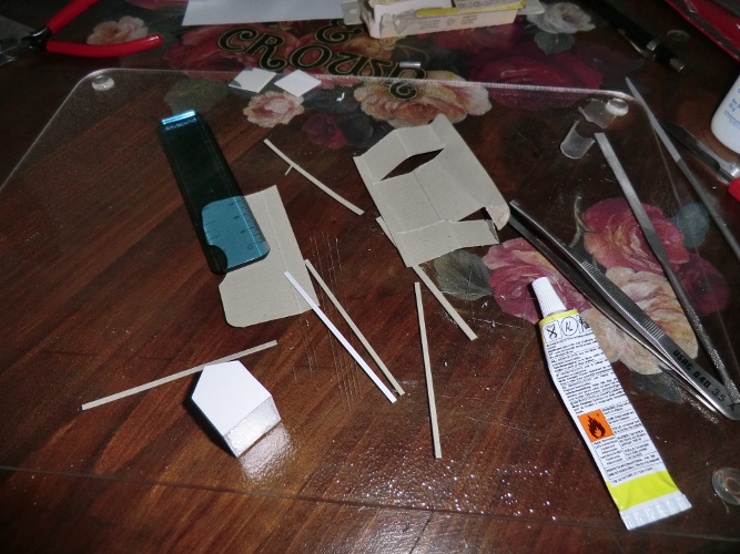

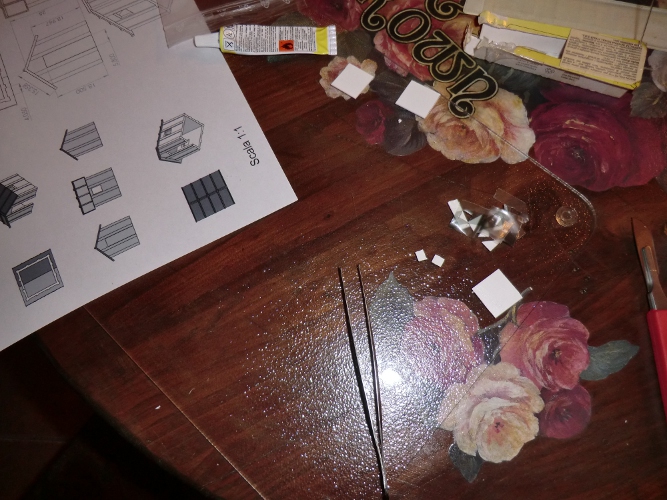

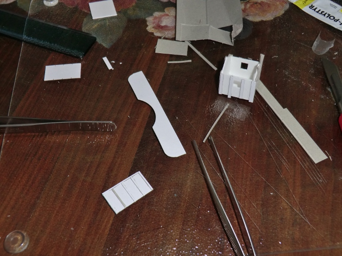

per il tetto ho preso consiglio dai grandi "specialisti" del forum,
ovvero dovendo stampare il disegno del casotto e avendo necessità di sostituire la cartuccia di stampa, mi sono accorto che il cartoncino/contenitore della stessa avrebbe potuto fare al caso, quindi ecco ritagliate le falde del tetto e le listarelle per la formazione particolareggiata del tetto e delle mazzette di sostegno dei pannelli verticali
227,42 KB

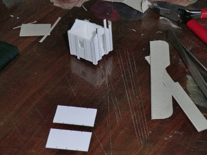

226,18 KB
183,57 KB
191,83 KB
214,18 KB
222,17 KB

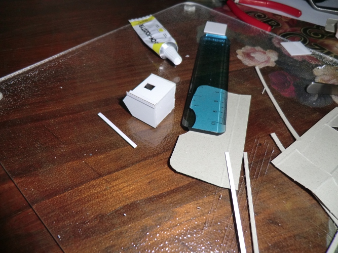

arrivato a questo punto i pezzi sono da assemblare
214,39 KB
e qui help me: prima di assemblare si dovrebbe dare la colorazione ?
bisogna applicare un fondo? (cementite - primer...?) - premetto che non ho l'aerografo
Messaggi: 23696
