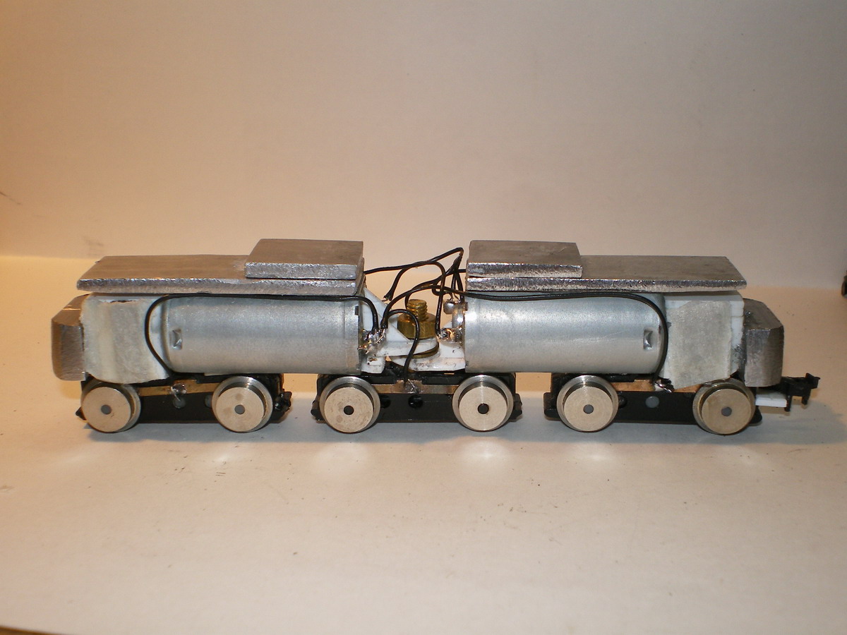

Ciao a tutti.
Ho inserito un nuovo video della motorizzazione della E645/646 realizzata partendo dall'idea di Fabrizio Mungai (vedi bollettino Asn n°51).
A proposito, c'è nessuno che abbia utilizzato questo sistema?
Un saluto e buona visione.
http://officine-mercuri.jimdo.com/i-miei-video/

Ciao Giuseppe!
Si tratta solo di provare; io ho iniziato molti anni fa a prendere pezzi di meccaniche qua e là, e prova che ti riprova ...
Per questa motorizzazione ho impiegato diverso tempo per stabilire l'esatta altezza del primo ingranaggio dalla vite senza fine; poi ho dovuto chiaramente creare le sedi per far ruotare l'alberino che blocca il carrello. Insomma, un discreto lavoro di messa a punto che mi ha impegnato per due o tre domeniche di seguito.
Ora, rispetto al filmato, la motorizzazione ha subito qualche modifica con più zavorra sulla parte superiore e due 'gobbe' che sorreggeranno così le due casse (in pratica si possono già poggiare le due semicasse, e sono esattamente in posizione).
Notare il gancio applicato per fare qualche prova di traino (poi sarà rimosso).
Ringrazio anche Andrea per le belle parole sul mio sito. :wink:
