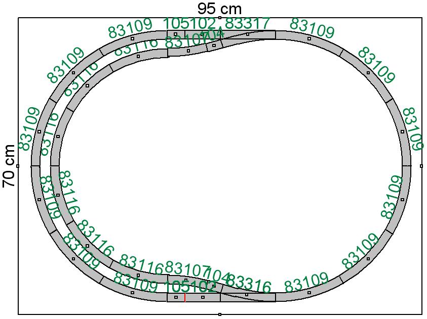

Salve, vi metto un collegamento per dire se mi va bene questo per fare un plastico in scala TT..
http://www.flaviocapra-bernina.net/plastico-mini.html
mi dite se va bene?
Vorrei solo la locomotiva che ci gira da solo e un vagone solo.
Altro: Mi dite che misure devo riferirmi per creare un plastico TT.?
grazie mille.

Dammi un paio di giorni e ti metto già tracciato ed elenco binari. :wink:

Intanto inizia a dare un'occhiata qui:
http://www.scalatt.it/armamento%20TT.htm

Ciao Luigi, ecco il tracciato.
Hai anche i codici.
Naturalmente è migliorabile. :wink:
