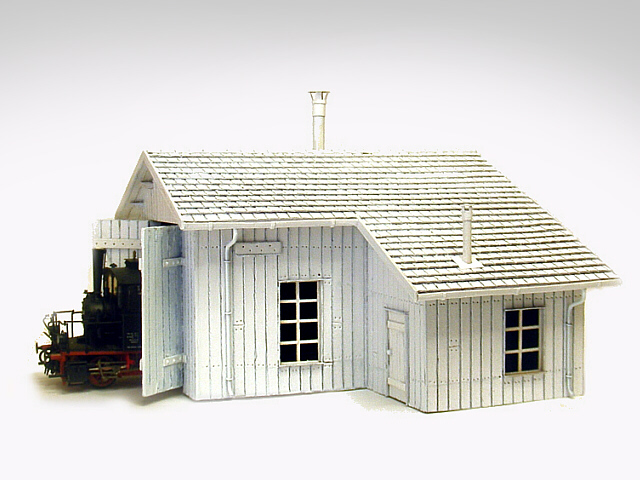

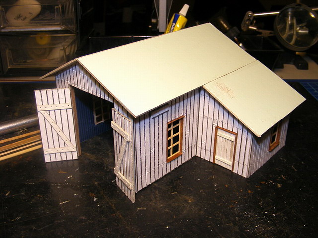

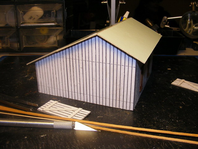

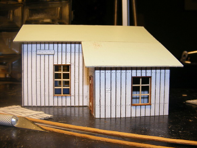

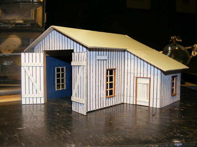

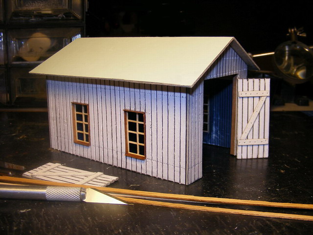

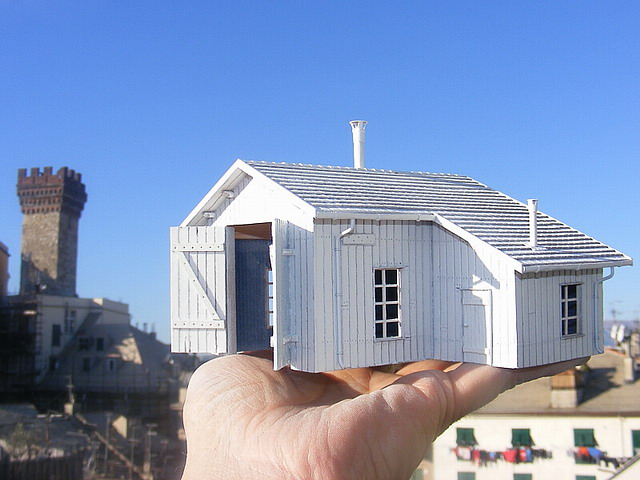

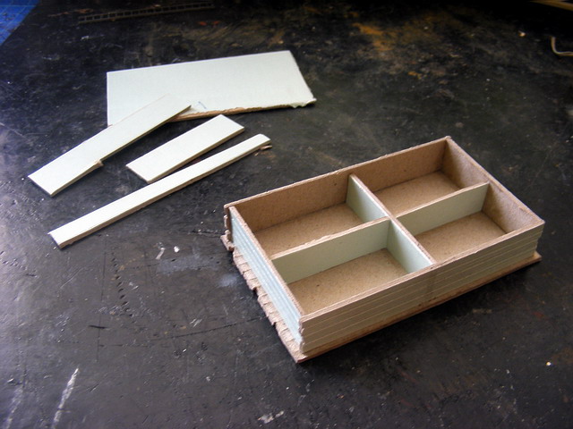

Lavoretto da serate natalizie, copia di una rimessa per locomotive di legno, scala H0.
Un saluto a tutti e auguri per un Buon Anno 2012.

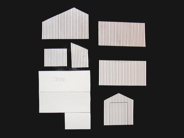

Che altezza è lo spessore del cartoncino?
L'edificio originale lo hai scovato nel web o lo avevi a portata di mano?
Quanto è grande la rimessa?
Hai le "quote"?
Grazie.

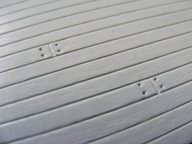

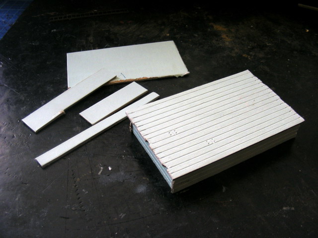

Grazie a tutti, il cartoncino è quello di una scatola di camicie, spessore 1,5 mm. La rimessa è delle ferrovie tedesche, voglio fare un diorama dove stazioni la Glaskasten e il suo convoglio. Le misure: 14 X 10 X 8 cm.
I listelli sono 1X1 mm. 3X1 mm. 3X0,5 mm.
Un saluto e ancora auguri per l'anno nuovo.
Gianni.

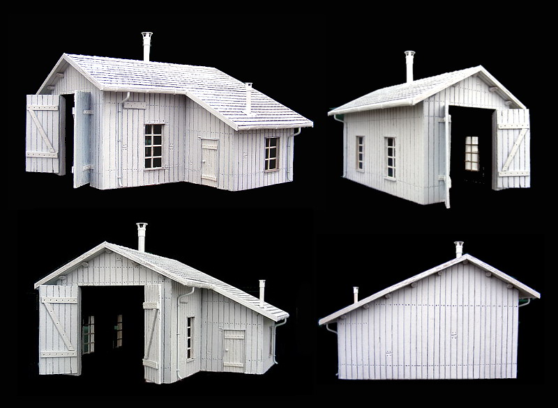

Praticamente finita, solo da dipingere.... [xx(] :cool:
Per chi vuole saperne di più:
http://www.artemodellismo.it/pagina%20r ... 0legno.htm

Per Andrea: la locomotiva è una Glaskasten della Roco. Dammi un consiglio, invecchiata color grigio o legno scuro ?
Per Bigliettaio: il bianco è un fondo di Cementite data con l'aerografo.
Esiste anche una bomboletta spary.
Per saperne di più: http://www.artemodellismo.it/pagina%20r ... 0legno.htm

Però una domanda mi viene spontanea, la cementite è la volgarissima cementite che si stende sui serramenti prima della verniciatura ? Diluizione ? La filtri - naturalmente - prima di metterla nel serbatoio dell' areografo ?

Ciao Massimo e grazie. Mi riferisco a della Cementite normalissima, diliuta con acqua ragia e filtrata bene, la diluizione è sempre la stessa; un po più densa del latte. Dare più mani fino ad avere un bianco uniforme. Ti consiglio di prendere la confezione più piccola possibile, ne basta poca e ti dura una vita. Esiste anche quella pronta in bomboletta spray ma risulta più spessa.

Scusate la domanda banale, ma la cementite serve solo per rendere l'edificio più solido?
O anche per agevolarne la colorazione?

Facilita l'applicazione del colore, rende la superfice come se fosse di carta !!!!
