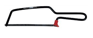

io ho utilizzato un seghetto per ferro simile alla foto (preso da un faidate)
10,55 KB

Non è uguale ad un comune seghetto poichè ha una lama molto sottile di un metallo speciale.....e dura una vita!

Questo a mio avviso è un pò troppo grossolano, non è semplice eseguire lavori di precisione al millimetro (talvolta è necessario).
Però è giusto provare, se poi Riccardo lo ha usato, evidentemente funziona.
Anch'io ho sentito parlare molto bene del seghetto Roco, ma non l'ho mai provato.
