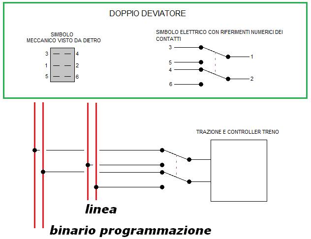

Vorrei creare un binario di programmazione nel caso di un impianto digitale.
Un binario di programmazione è assimilabile al classico binario di alimentazione con i morsetti che tutti noi abbiamo avuto con il nostro primo ovale. Non pensiamo a nulla di complesso, in buona sostanza, un binario di programmazione, lo si può anche creare anche con due fili che provengono dalla centrale. Oppure si isola una tratta del proprio plastico e la si usa per programmare. Conviene che sia comoda e libera, come un tronchino ad esempio.
Avere un binario di programmazione, serve per evitare di dover togliere tutte le loco dai binari per poter settare una minima variazione di un’unica locomotiva. È infatti importante poter programmare le locomotive su uno spezzone di binario, MAI sul plastico insieme alle altre loco: si rischierebbe di programmare contemporaneamente (e con gli stessi valori) tutti i decoder delle locomotive digitali presenti sul plastico.
Edgardo (grazie!) mi ha inviato un prezioso schema:
Se ho capito bene, il deviatore darà corrente o al tracciato o al tronchino che dovrà essere isolato su tutte e due le rotaie. Togliendo corrente al tracciato, si programmerà pertanto solo la loco sul binario di programmazione. In questo caso c'è però un limite: dovrò spingere la loco sul tronchino (che non ha corrente) e successivamente alimentarlo togliendo appunto corrente al resto dell'impianto.
Ciò significa però che quella loco, non arrivarà mai da sola alla fine del tronchino :? .
C'è invece un sistema che consenta di alimentare contemporaneamente l'impianto e il tronchino, disalimentando solo l'impianto?
Aggiungo anche una piccola modifica allo schema.
Da quello che ho capito, questo sistema avrebbe più senso quando ho un binario di programmazione completamente isolato dal tracciato (ad esempio nascosto o "camuffato" in un punto del plastico).
In caso contrario va ad incidere sulla "circolabilità" dei rotabili.
Ho capito bene? [?]

Ciao Andrea,
hai interpretato correttamente il circuito.
Per fare ciò che chiedi, devi aggiungere semplicemente un doppio interruttore da collegare tra tronchino e la linea. (puoi utilizzare anche un doppio deviatore).
In questo modo potrai muovere la loco e decidere se isolare o meno il tronchino dalla linea.
Ti allego uno schema simile al precedente ma modificato per implementare questa funzione.

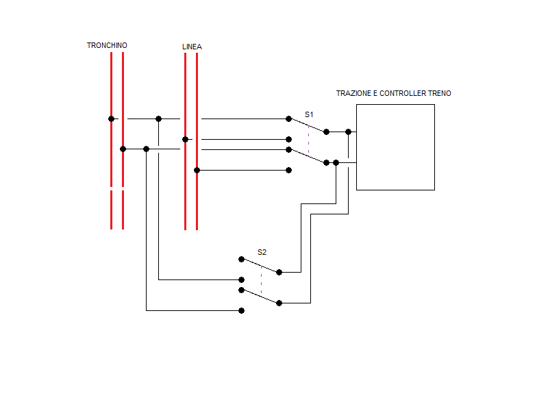

Mi spiego meglio:
Con S1 decidi se alimentare il tronchino o la linea.
Con S2 decidi se alimentare entrambi (linea e tronchino)
indipendenmente dallla posizione di S1.
Con S1 decidiamo se alimentere il tronchino o la linea, con S2 alimentiamo a nostra scelta tronchino e linea conetrmpoaneamente.
Allego uno schema pratico.

Esatto Andrea,
l'immagine che hai postato è proprio quella di un doppio deviatore che puo' essere usato anche come doppio interruttore (6 poli).
Nel mio schema, S1 (doppio deviatore) commuta la corrente dal trafo o alla linea o al tronchino, mentre S2 (doppio interruttore) alimenta solo il tronchino.
Entrambi (S1 e S2) prelevano la corrente dal trafo.
In questo modo avrai che con S1 decidi se alimentare la linea o il tronchino e con S2 decidi di alimentare o meno solo il tronchino per la programmazione della loco.
Ricapitolando, muovi S1 e S2 per alimentare tronchino e linea, così porti la loco in tronchino. Poi muovi S1 e programmi la loco che sarà isolata dal resto della linea. Infine muovi nuovamente S1 per portare fuori dal tronchino la loco e muovi S2 per isolarlo.
In pratica con S1 (doppio deviatore) decidi dove mandare la corrente del trafo (linea o tronchino). Con S2 (doppio interruttore) alimenti o meno il tronchino di programmazione.
Come soluizone effettivamente non è molto raffinata, ma è l'unica che consente questo tipo di operazione.
Per quanto riguarda la programmazione di loco in doppia trazione non mi pronuncio perchè non conosco il DCC e mi rimetto agli interventi dei gentili amici del forum.
Come detto all'inizio di questo post, lo schema proposto serve solo ed unicamente per portare il treno da programmare in un tronchino che verrà poi isolato dal resto della linea.

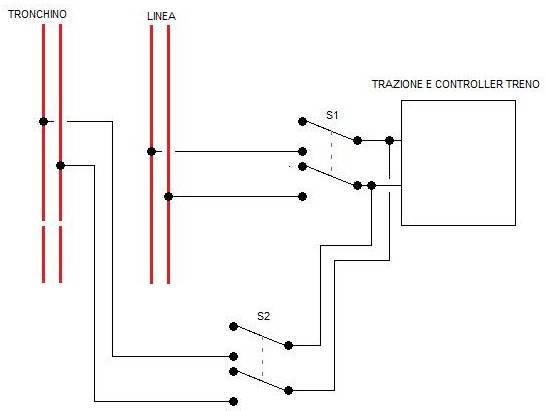

Ciao Andrea,
non ti sfugge niente, hai interpretato correttamente lo schema ma mi rendo conto che ho descritto male la funzione di S2 e ho creato un po' di confusione.
Con S2 alimenti solo il tronchino indipendentemente dalla posizione di S1.
Per definizione, un doppio deviatore è un dispositivo meccanico bipolare (che agisce su due fili elettrici) in grado di deviare la corrente su due poli differenti.
Un doppio interruttore è simile al doppio deviatore ma più semplificato, in quanto agisce sempre su due fili (bipolare) ma apre o chiude un contatto elettrico anzichè deviarlo.
Il doppio deviatore (S2) è utilizzato nello schema come se fosse un doppio interruttore. Come noterai ha due poli liberi.
Ora avremo che con S1 alimenti la linea o il tronchino e con S2 solo il tronchino. Quindi puoi far transitare la loco dalla linea al tronchino.
Poi muovi S1 per alimentare solo il tronchino e avrai che la linea sarà isolata.
Programmi la loco.
Poi muovi S1 per alimentare la linea (il tronchino è alimentato da S2) e porti la loco fuori dal tronchino. Infine isoli il tronchino con S2.
Ci ho pensato in tutti i modi, ma questa sembra essere la soluzione migliore.

grazie ad Edgardo,
abbiamo apportato una ulteriore modifica al metodo per alimentare il binario di programmazione e tutta la linea
Posso infatti anche alimentare contemporaneamente l'impianto e il tronchino, disalimentando solo l'impianto.
Nel nostro caso, ci interessa alimentare in tre modi differenti due sezioni del plastico con tronchino di programmazione e linea;
1 - solo la linea;
2 - solo il tronchino (binario di programmazione);
3 - linea e tronchino contemporaneamente.
Con queste tre opzioni è possibile portare la loco nel binario di programmazione, isolarla dalla linea e programmarla.
Dopodichè la si riporta in linea.
Quindi collegando due semplici interruttori bipolari (due fili + e -) provenienti dal trasformatore verso linea e tronchino, si decide
con molta semplicità che cosa alimentare.
Ecco lo schema:
- S1 alimenta tutta la linea (tranne il tronchino)
- S2 alimenta solo il tronchino di programmazione.
Chiudendo S1 ed S2, ovvero dando corrente, è possibile portare la motrice sul tronchino dalla piena linea.
Poi, aprendo S1, si isola il tronchino per poter programmare la loco.
Infine, chiudendo S1, posso portare la loco alla linea.
Quindi questo sistema mi consente di portare la loco digitale da programmare in un tronchino che verrà poi isolato dal resto della linea.
Un sentito ringraziamento all'amico Edgardo.
