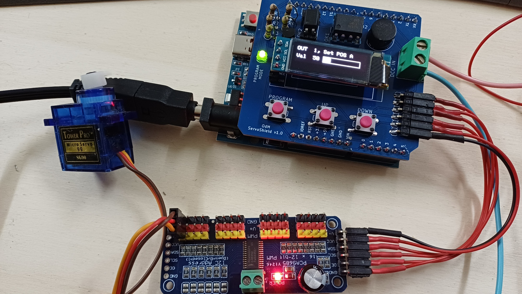

Seguendo l'onda dei progetti realizzati da Luca Dentella, ho costruito questo decoder accessori in grado di gestire fino a 16 deviatoi gestiti da servocomando.
Servoshield
Servoshield
Il progetto prevede l'uso di una scheda a microcontrollore Arduino UNO e una scheda driver chiamata PCA9685, entrambi reperibili su Amazon o Aliexpress.
La scheda che si occupa di gestire il tutto è uno shield dotato di un piccolo display oled e di tre pulsanti, i quali consentono di impostare corsa e velocità
dei servi ad esso collegati. Tale scheda deve essere autocostruita; su Github è presente tutto il progetto dettagliato per chi volesse cimentarsi nella sua
costruzione.
L'indirizzo DCC di default è il 4, ma è possibile cambiarlo a proprio piacimento intervenendo nel software del decoder.
In sostanzia il servo numero 1 avrà indirizzo 4, il servo numero 2 avrà indirizzo 5 e così via fino al servo 16 che avrà indirizzo 19.

Anche a me è successo, tuttavia tramite Github sono riuscito a generare i file Gerber per la produzione del PCB del decoder ed ho
ordinato 5 schede da JLCPCB .
A chi fosse interessato posso metterli a disposizione ed assemblare il decoder.
Per Arduino UNO ed il driver PCA9685 ci dovete pensare voi. Io metto a disposizione i rimanenti 4 PCB con componenti e assemblaggio.
