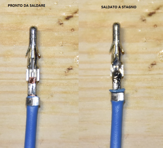

Questo tipo di connettori sono molto robusti e adatti alla sezione dei cavi in uso e da anni garantiscono un buon esercizio di monta/smonta su plastici modulari Fremo di altre associazioni e altre scale. Perchè ci sia una tenuta stabile dei connettori serve però una saldatura dei fili senza limitarsi alla semplice crimpatura.
Di seguito una rapida sequenza di come procedere.

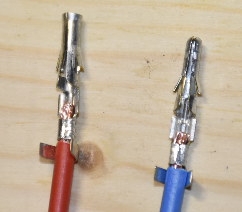

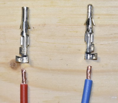

- Spellare un tratto piuttosto breve del cavo elettrico

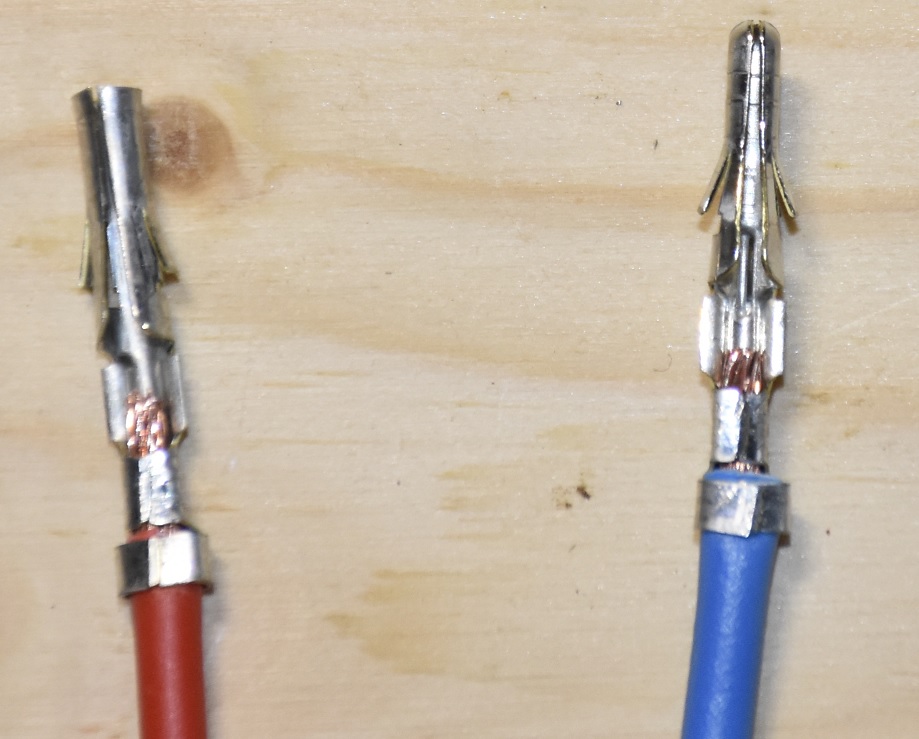

- Crimpare inizialmente la parte di contatto col filo scoperto
- Crimpare quindi la parte terminale serrando la guaina isolante

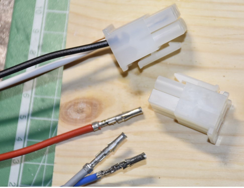

- Procedere quindi saldando soprattutto la parte elettrica crimpata, evitando che una quantità eccessiva di stagno vada verso la punta del contatto

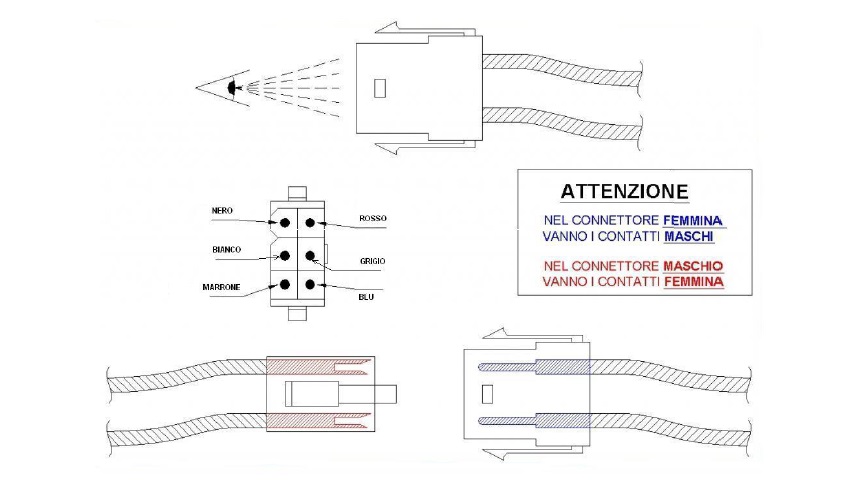

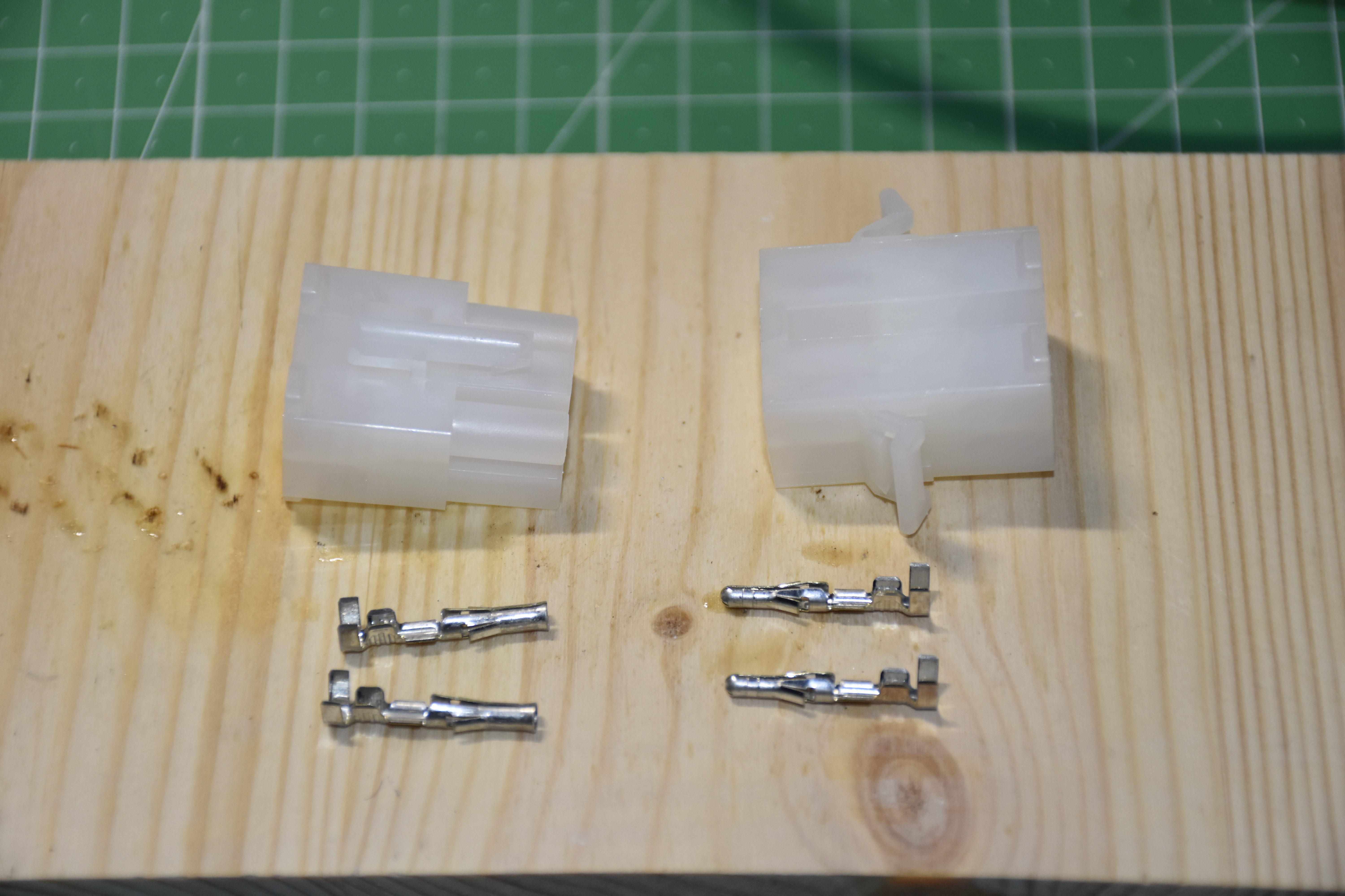

A questo punto si procede all'innesto dei contatti all'interno delle spine in plastica facendo molta attenzione a non sbagliare posizione in quanto non è possibile riposizionare un contatto entrato completamente nella sua sede.
Nelle spine maschio vanno inseriti i contatti femmina e nelle spine femmina vanno inseriti i contatti maschio.

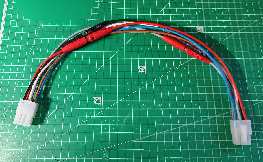

Ogni condotta termina ai lati con spine femmina e si collega alla condotta adiacente con una briglia di circa 30 cm con spine maschio

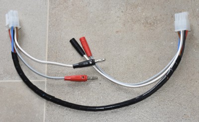

Sono previste briglie con fili sciolti per un uso personale durante la costruzione e le prove elettriche del modulo. Sono previste briglie con possibilità di variare la polarità dei binari quando qualche modulo viene montato in modo inverso rispetto all'orientamento di base, giusto per evitare cortocircuiti sui binari passando da un modulo all'altro (in questa foto sono presenti le banane solo sui fili bianco e grigio, mancano sul rosso e nero).
Anche nel caso dei contatti a banana, si consiglia di saldare il filo non accontentandosi di sfruttare il piccolo e poco profondo morsetto presente.

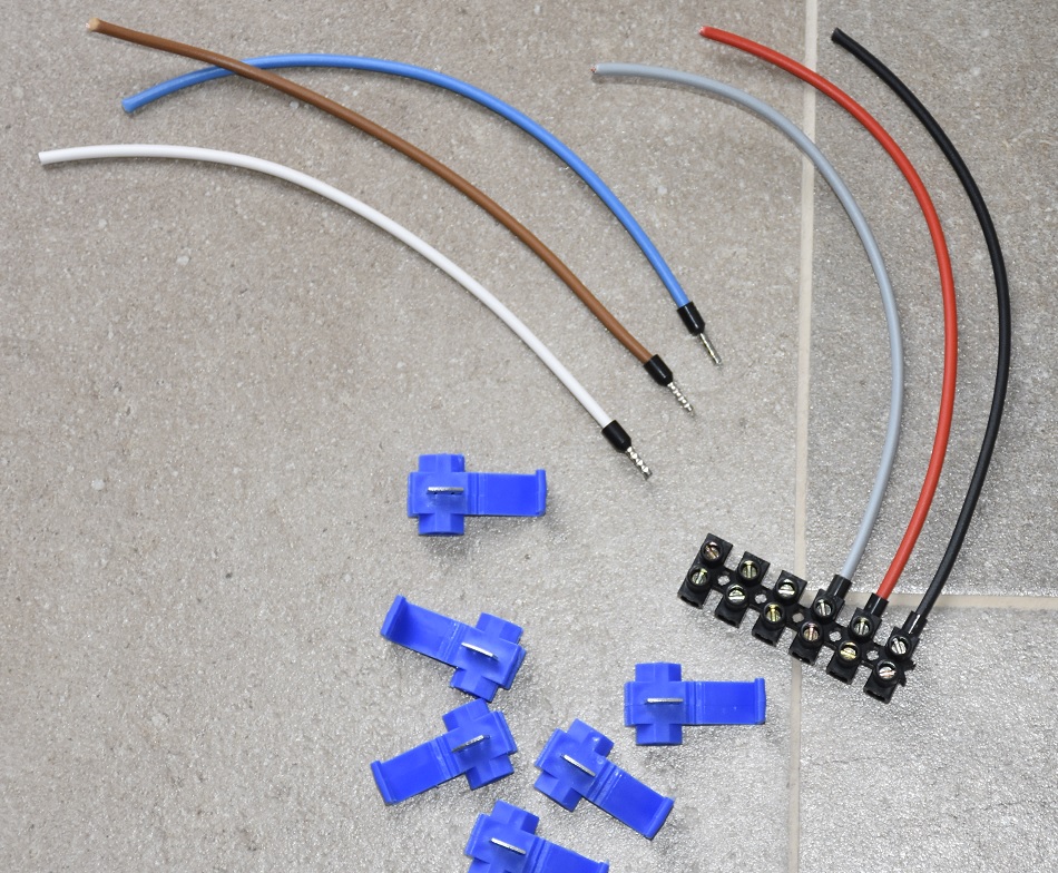

Dalla condotta si derivano i contatti a una morsettiera per le utenze del modulo grazie a connettori rapidi così da evitare l'interruzzione meccanica della condotta stessa.

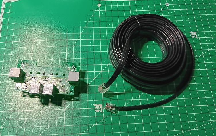

A completare l'impianto elettrico c'è infine il bus Loconet formato da un cavo di tipo telefonico a 6 fili che parte da una scatola di distribuzione. A questa scatola si collegano i moduli di retroazione del modulo e i palmari di comando delle locomotive.

Sarebbe interessante conoscere lo schema elettrico della scatola di distribuzione; la scheda in verde che si vede in foto per intenderci.
Le prese sembrano essere connesse in parallelo tra loro.

Sono le “scatolette” che permettono la continuità del bus Loconet e di collegarsi con i palmari con filo.
Esistono progetti in rete, ma anche soluzioni commerciali …
Se trovo qualcosa lo pubblico qui

Queste scatolette le commercializza H0fine, sito tedesco con tanta bella robetta!!
LN-Box Bausatz - neu in 3D-Druck - Fonte www.h0fine.de

Per l'utilizzo dei connettori rapidi, chiamati anche "rubacorrente", lascio la spiegazione e dimostrazione a questo video.
E' importante rimarcare che è fortemente raccomandato non interrompere la condotta elettrica che fa da dorsale al modulare; invece di tagliare i fili, quindi, e congiungerli in un morsetto o altro, meglio usare questi "rubacorrente" che sono anche comodi e rapidi da usare.

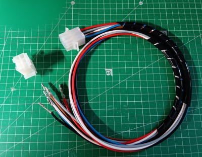

Mi preme fare una raccomandazione a coloro che useranno le condotte elettriche dei moduli preparate dal sottoscritto.

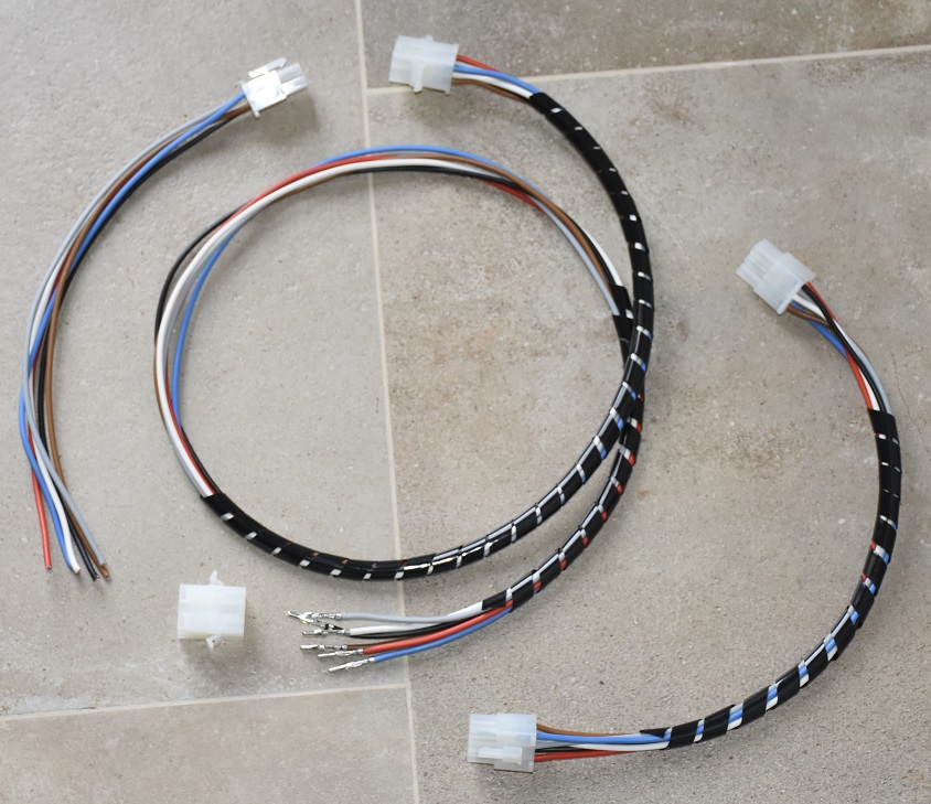

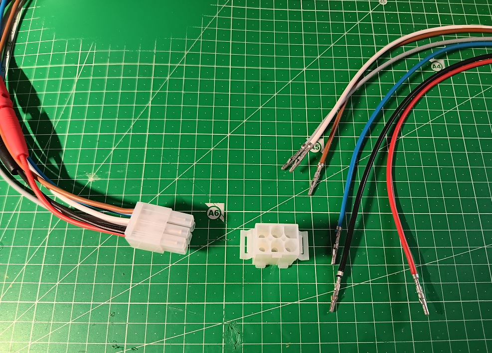

Le condotte sono fornite con una presa midifit femmina montata ad una estremità mentre l'altra estremità presenta i fili liberi e dotati solo dei contatti. E' presente una presa midifit femmina sciolta da applicare a condotta sistemata sul modulo.
Questo per facilitare il posizionamento della condotta facendola passare più facilmente anche per fori ristretti nelle traverse inferiori di rinforzo dei moduli.
A corredo della condotta è presente anche una briglia di collegamento dotata di due prese midifit maschio e, in alcuni casi, di connettori a banana per variare le polarità dei binari e della condotta di alimentazione là dove necessario.

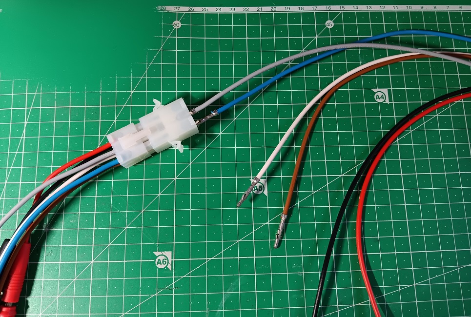

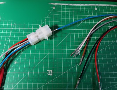

Ora, quando arriva il momento di inserire i connettori liberi della condotta nella presa midifit femmina in dotazione, occorre essere molto precisi nell'inserire i fili perchè una volta inserito un connettore nella presa midifit non è più possibile estrarlo per cambiarne posizione.
In caso di errore occorre rompere la presa midifit, che è piuttosto resistente, e comprarne una nuova, così da estrarre i fili salvando almeno i connettori.
Per non rischiare errori, il mio consiglio è quello di usare la briglia come guida.
Inserendo parzialmente la midifit della briglia nella midifit libera si avranno i colori dei fili della briglia come guida sicura per procedere all'operazione.
Ripeto, inserite parzialmente le due midifit, altrimenti l'inserimento dei connettori, fino a sentire lo scatto che conferma l'inserimento completo, rischia di essere difficoltoso.
Nell'immagine che segue la briglia, la midifit femmina sciolta e i fili della condotta dotati di connettori opportunamente saldati.
Inserendo parzialmente le due midifit, si può procedere ad inserire il connettore del primo filo accoppiandolo al filo dello stesso colore della briglia.
Sempre in accordo con i colori presenti sulla midifit della briglia si procede con i connettori dei fili successivi.
