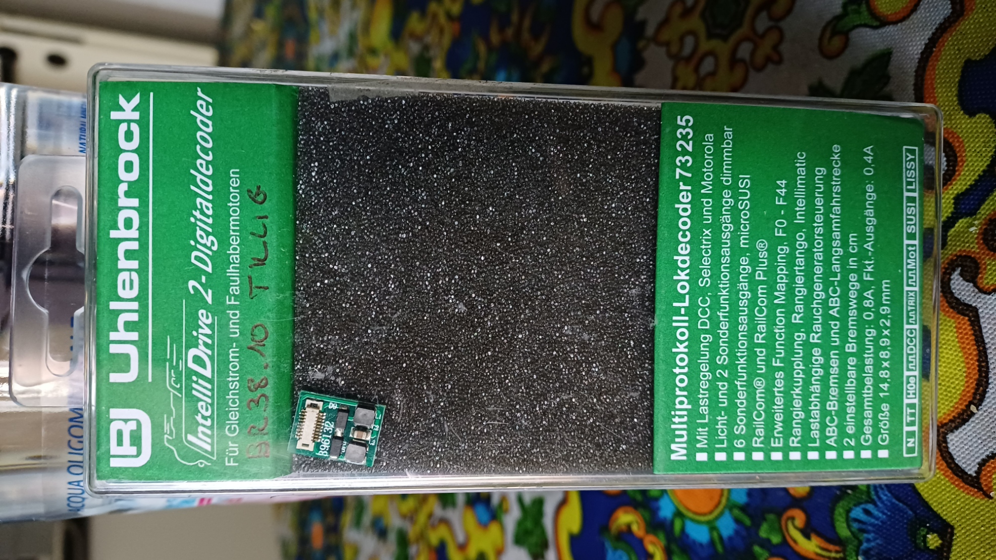

Sto cercando di cambiare l'indirizzo (CV1) del suddetto decoder utilizzando la centrale DCC++ gestita da Arduino ed il software JMRI senza successo.

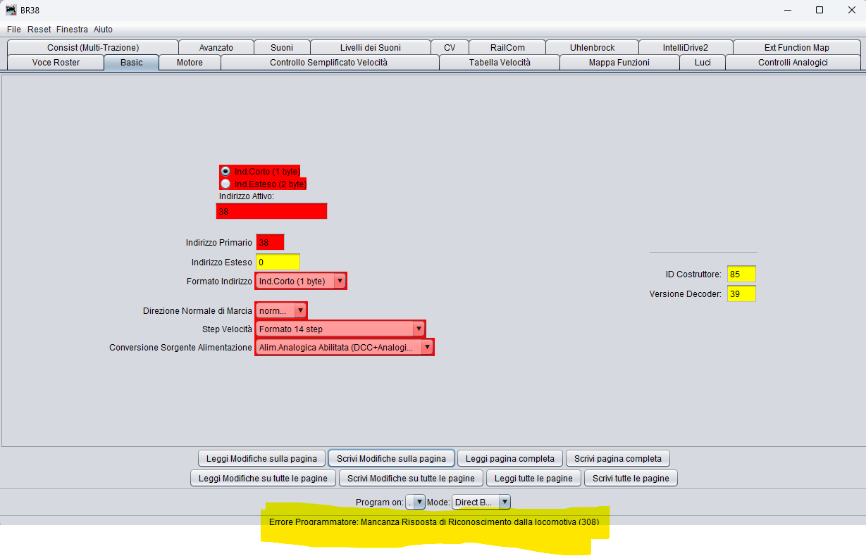

Nella pagina di programmazione di Decoder Pro ottengo errore 308.
Decoder Ulenbrok 73235
Pagina JMRI di programmazione
I campi evidenziati in rosso non vengono programmati, mentre il messaggio di errore 308 è evidenziato nella parte bassa della pagina.

Edgardo, hai provato a vedere se la loco risponde all'indirizzo che hai tentato di memorizzare?
L'errore segnalato dice solo che non è ritornata la conferma dell'operazione. Magari il decoder è stato scritto ugualmente.

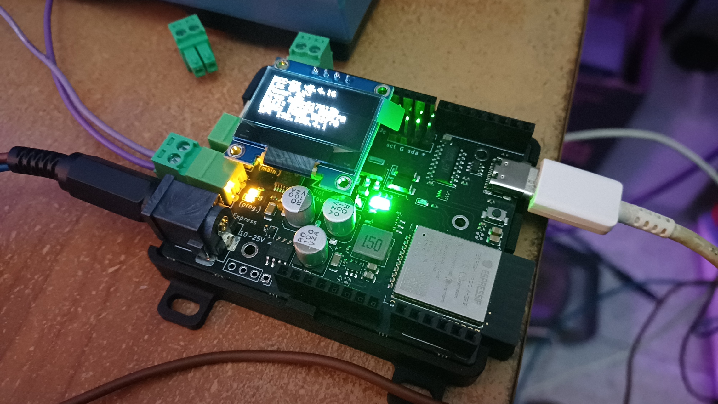

PS: ho ordinato DCC EX che è in qualche modo l'evoluzione di DCC++ base; farò qualche prova anche con questo sistema:

Ho risolto la programmazione dell'indirizzo DCC (CV1) utilizzando la centrale DCC EX.
Questa centrale si basa su DCC++, ma al contrario di quest'ultima è aggiornata costantemente e possiede molte funzioni
in più. Dispone di connessione WIFI e ha un piccolo display oled per visualizzare diverse informazioni.
Costo 90 euro + IVA e spedizione.
