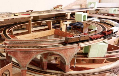

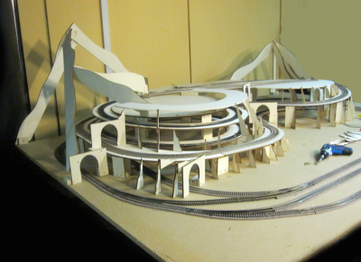

Allora basta usare qualche listello di legno posto in verticale, poggiato sulla struttura di base, di altezza adeguata.
Un esempio

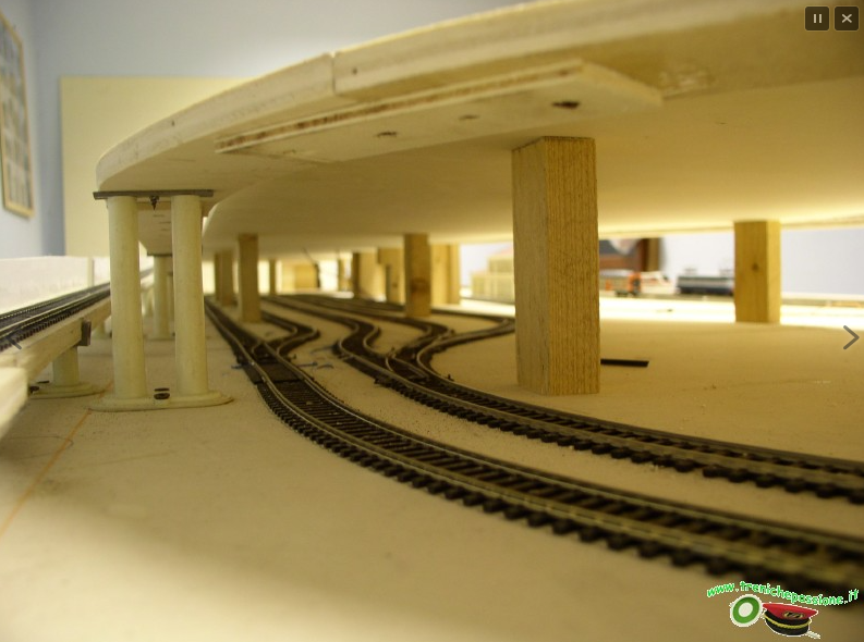

#5 Messaggio da Senialas »
Un altro esempio

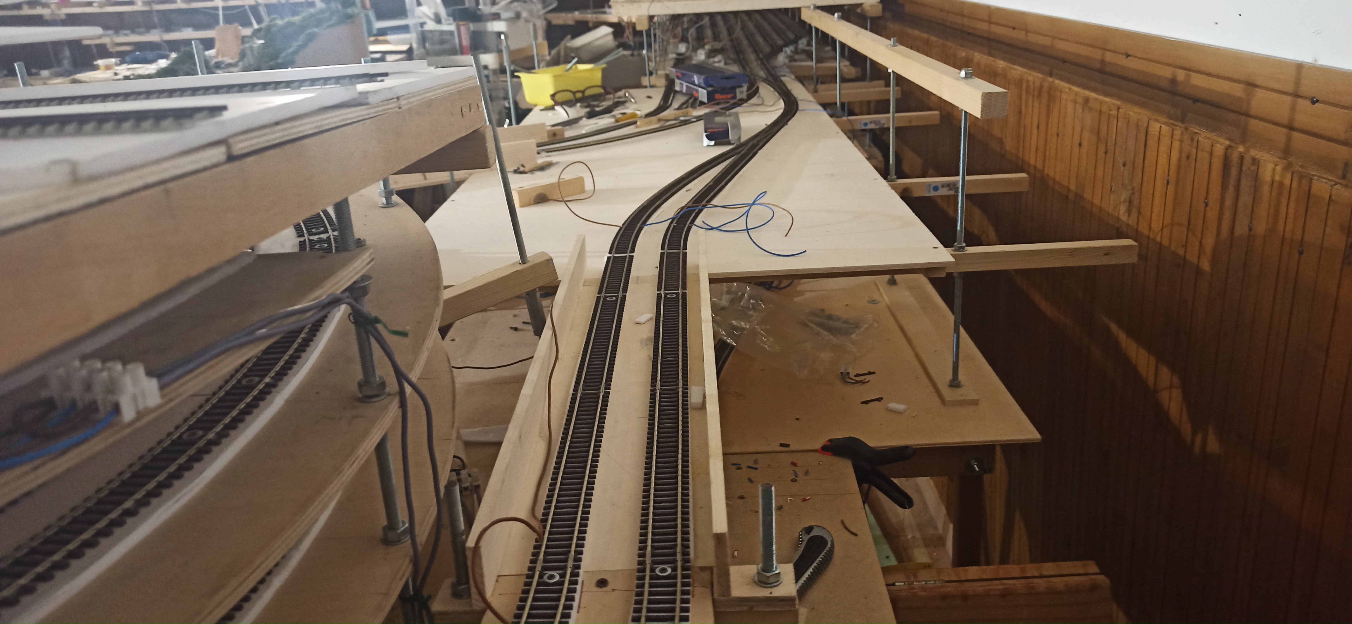

Personalmente uso sempre la barra filettata, anche fuori dalla posa di elicoidali, permette di regolare il piano, inoltre mi piace dal punto di vista estetico, specie in punti nascosti.
Per sostegni di altro genere faccio come correttamente suggerito da Mauro e Roberto.

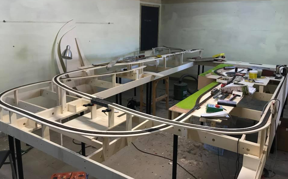

#7 Messaggio da Docdelburg »
In questa immagine si apprezzano meglio i sostegni in legno fissati alla struttura di base.

Io ho il impianto interamente su barre filettate. Sono di una comodità estrema.
