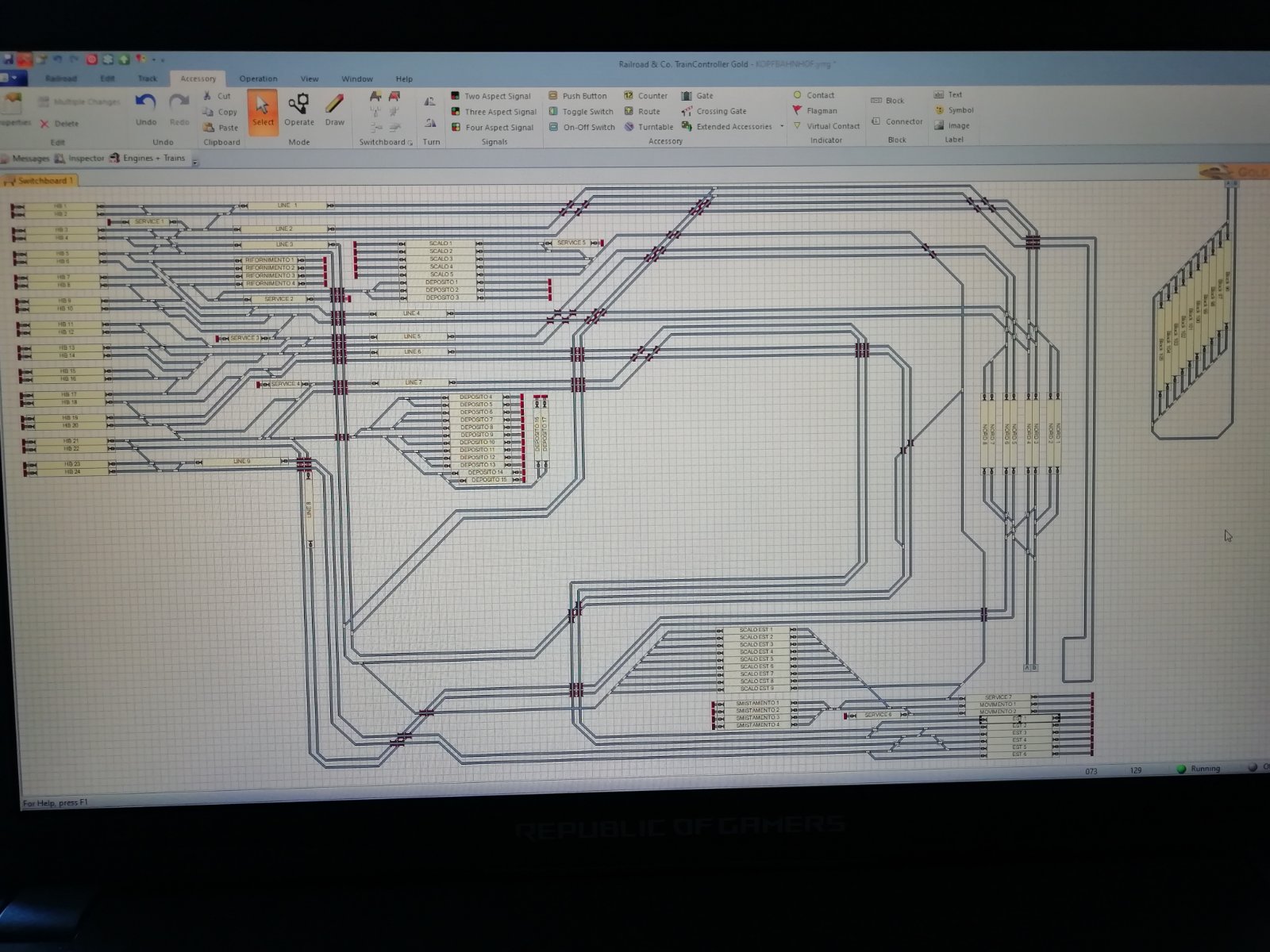

Questo é il mio nuovo progetto partito da poco, fatto su traincontroller 9.0 gold (nonostante sia costoso ma più flessibile sui sensori dei blocchi, ne necessita uno solo ma é possibile variare tutti i parametri via sw all'occorrenza).
Ovviamente non é definitivo, sicuramente ci saranno da fare modifiche, aggiunte o tagli man mano che i lavori avanzano.
Basato su binari fleischmann , epoca 3 4 e puntatine future su 5.
Purtroppo stazione e banchine sono epoca 2 poiché non trovo niente di più moderno che possa andare bene x il progetto
Fabio

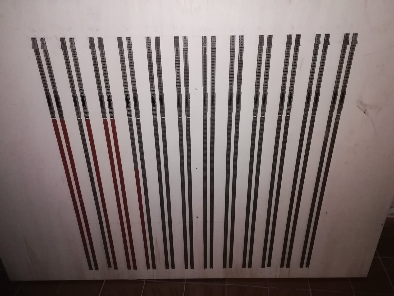

Salve, rieccomi vado un po' a rilento, mi sembra di essere Penelope, faccio e disfaccio.
Comunque
Ecco binari stazione rimessi su compensato 10mm 175 x 125 con sganciavagoni FL manovrati con servo.
Poi in linea di massima l'entrata in stazione é questa sempre su pannello 125x175, a destra manca ancora 50 cm di compensato da aggiungere ( più grosso in macchina non c'entra) per le linee in rosso (binari 22 23 24).
Il tutto manovrato da servo+dr4024 (comprati) tranne il triplo (ma sto pensando di sostituirlo perché mettere un dr4018 per 2motori e basta mi sembra sprecato).
Su gl'inglesi ho già testato lo scorrimento sia delle loco e vagoni, con i FL 9184/9185 filano via lisci, mentre con quelli di vecchia concezione 9166/9167 é un disastro.
Prossimi step:
1 Allineamento moduli e fissaggio binari estremi
2 Stesura binari entrata in stazione
3 Test scorrimento convoglio + messa servo motori +blocchi

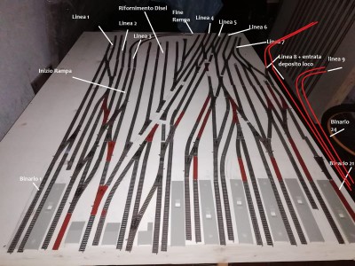

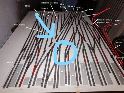

ma per te avevo un altra domanda su TC :per due scambi che si guardano (vedi immagine)
scambi che si guardano.jpg (45.92 KiB) Visto 3690 volte
,visto chhe per cambiare linea devono andare entrambi in deviata ,volevo usare un cavo a y per unire i servomotori dei due scambi , utilizzando una sola uscita del decoder,quindi un indirizzo su TC (per il primo scambio che attiva entrambi i servomotori) , e un altro fittizio per il secondo scambio per dare a TC la sua posizione nel lauout dei binari . puo funzionare?
io lo facevo in analogico, univo i due fili invertiti degli scabi per gestirli con un unico pulsante.
Fabio

Certo che funziona. Ne ho un paio anch'io.
Su TC metti lo stesso indirizzo ai due deviatoi e fisicamente li colleghi alla stessa uscita del decoder. Devi solo installare i 2 servo in modo che si muovano nello stesso verso.
Roberto M.

Fabio una domanda che mi sono fatto analizzando il tuo layout.
Il deposito locomotive, dalle foto pubblicate finora, risulta sulla destra.
Ma se devo far circolare una loco da e per deposito- binario 1, risulta quasi "impossibile" se non eseguendo una serie di innumerevoli manovre che incrociano tra l'altro altro traffico nel fascio binari di A/P.
Desidero capire come hai concepito la stazione e il suo traffico visto che le linee da servire sono davvero tante.
BR103
Messaggi: 13
Iscritto il: venerdì 12 febbraio 2021, 18:04
Nome: Fabio
Città: Prato
Re: Progetto plastico
#21 Messaggio da BR103 »
IpGio ha scritto: domenica 24 ottobre 2021, 12:47 Fabio una domanda che mi sono fatto analizzando il tuo layout.

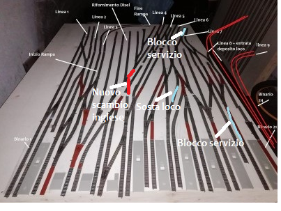

Hai ragione, il deposito è ideato per servire fino al binario 11,con tragitto : blocco deposito per blocco binario 20 prima della banchina,inversione di marcia fino al blocco linea 7 in entrara e ripartenza fino blocco destinazione finale.
Inotlre dietro la rampa ce un deposito per servire i binari dal 5 a 9 ,e grazie a te😜 ho corretto una mia svista ( ho aggiunto un inglese per correggere ), mentre per i primi 4 binari cè il tronchino per la sosta loco sepre con tragitto simile a prima.
Rimane scoperto il 10, ma con il software , lo vieterò a convogli privo di ultima carrozza convertibile ( fittizziamente) a locomotore.

Mi permetto di farti osservare che il tuo layout sarebbe stato più corretto, mantendo le linee in entrata e uscita, se dal binario 1 e dal binario 21 partissero due diagonali opposte a formare una x con l'ausilio di deviatoi ad incrocio.
Se dai un'occhiata a foto aeree della stazione centrale di Milano capisci come viene gestito il traffico.
Comunque il tuo layout è molto complesso e dovrai vedere bene i sezionamenti specie se con il software di gestione andrai ad usare blocchi e itinerari.
