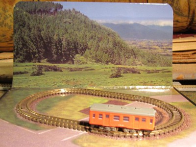

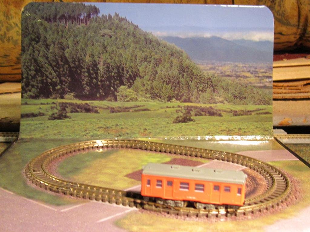

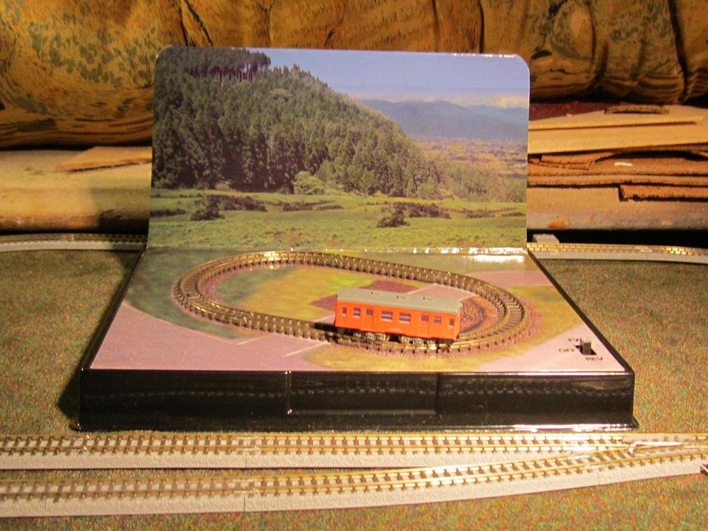

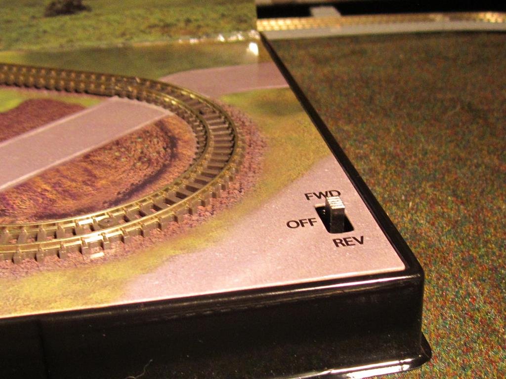

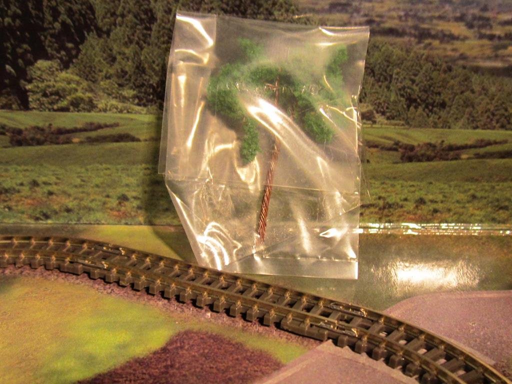

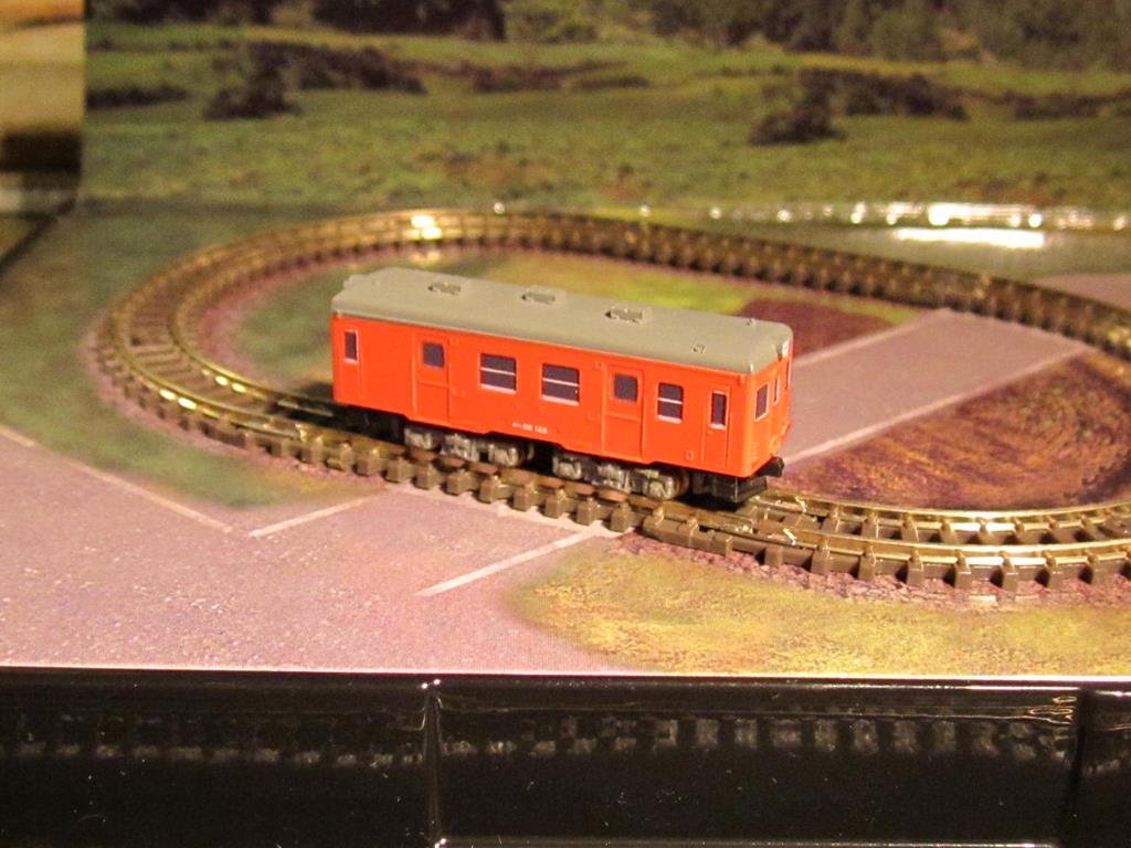

Per la lunghezza delle spedizioni dal Giappone dei vari accessori, ma avendo voglia di cimentarmi con il tema Giapponese ho voluto acquistare il micro layout proposto dalla Rokuhan per la sua linea Shorty l'articolo SS001-1 .

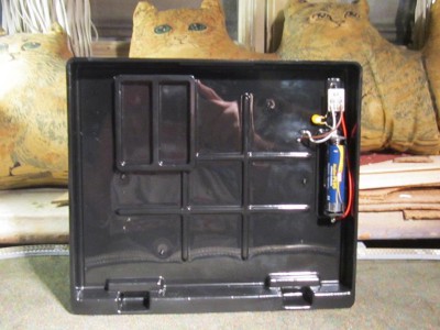

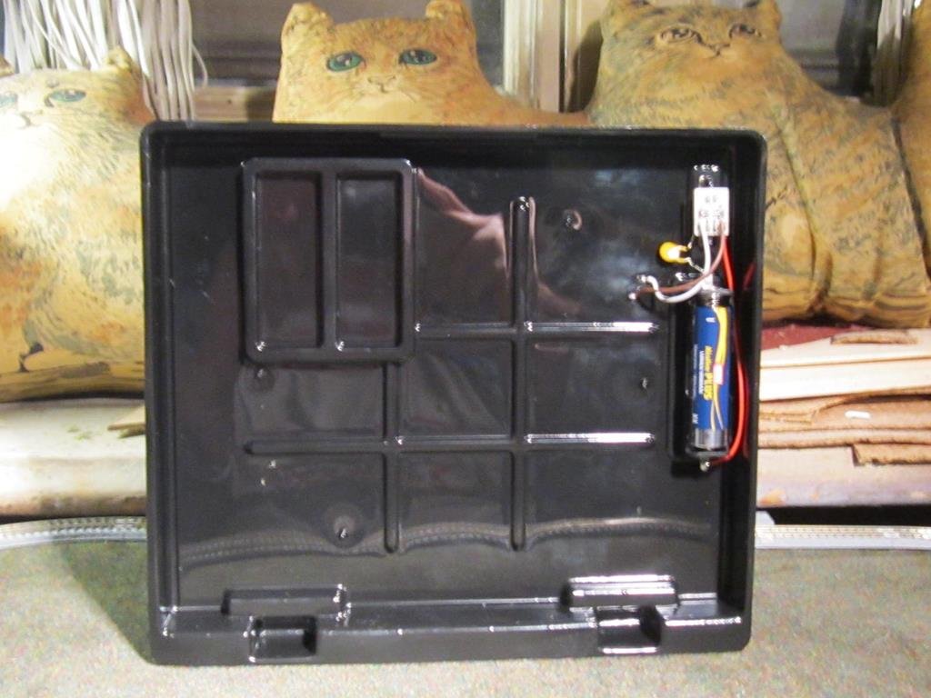

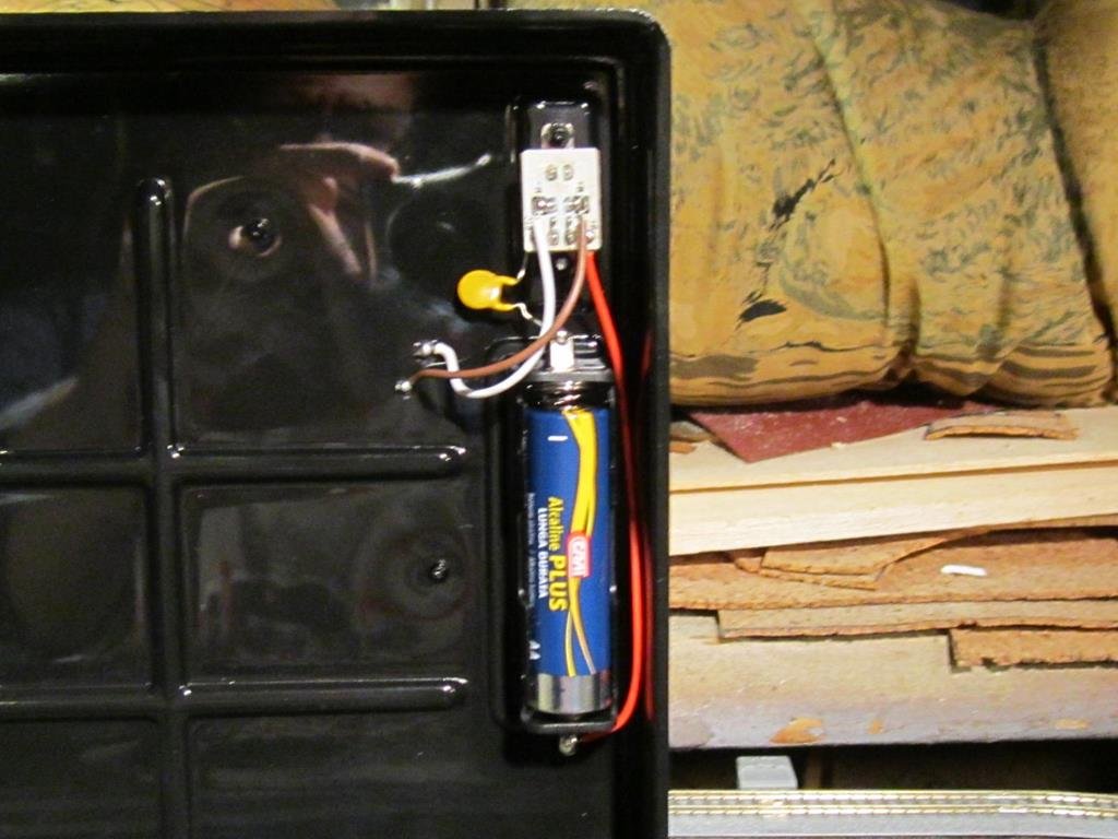

Si tratta di una base in plastica termo formata , con già posizionate le rotaie senza massicciata, piccolo circuito elettrico alimentato tramite una pila da 1,5 stilo AA, uno scenario fotografico applicato sia sulla superficie dove si trovano le rotaie che sul piccolo fondale. Nella confezione troviamo una KIHA 52 con colorazione monocromatica rossa ( differente prefettura )che quella bicolore venduta nel blister, ma già dotata del telaio motore SA001-1 senza i ganci, in ultimo un piccolo alberello. Il tutto posto nel retro della base in pratiche buste contenute in un cartoncino
Sul retro della confezione poi troverete un fienile da ritagliare, se cercate questo prodotto lo trovate qui https://www.1zu220-shop.de/ROKUHAN/Shor ... 36195.html
Una volta sbustato i pochi pezzi posizioniamo il fondale ripiegandolo è inserendolo negli appositi incastri sul bordo posteriore ( consiglio di incollarlo per una maggiore robustezza ) inseriamo la nostra pila stilo nel porta pile è possiamo iniziare a fare girare la nostra automotrice. Se l'ambientazione la trovate un po troppo scarsa la Rokuhan mette in vendita un apposito kit di miglioramento il SS001-2 che comprende alberi, erba, Casetta rurale giapponese col tetto in paglia o metallo passaggio a livello, barriere due mucche è copertura in plastica trasparente reperibile qui https://www.1zu220-shop.de/ROKUHAN/Shor ... 36196.html

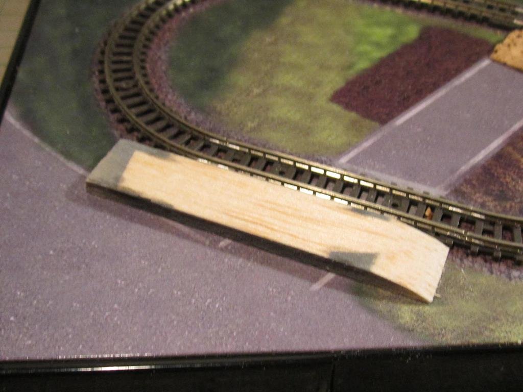

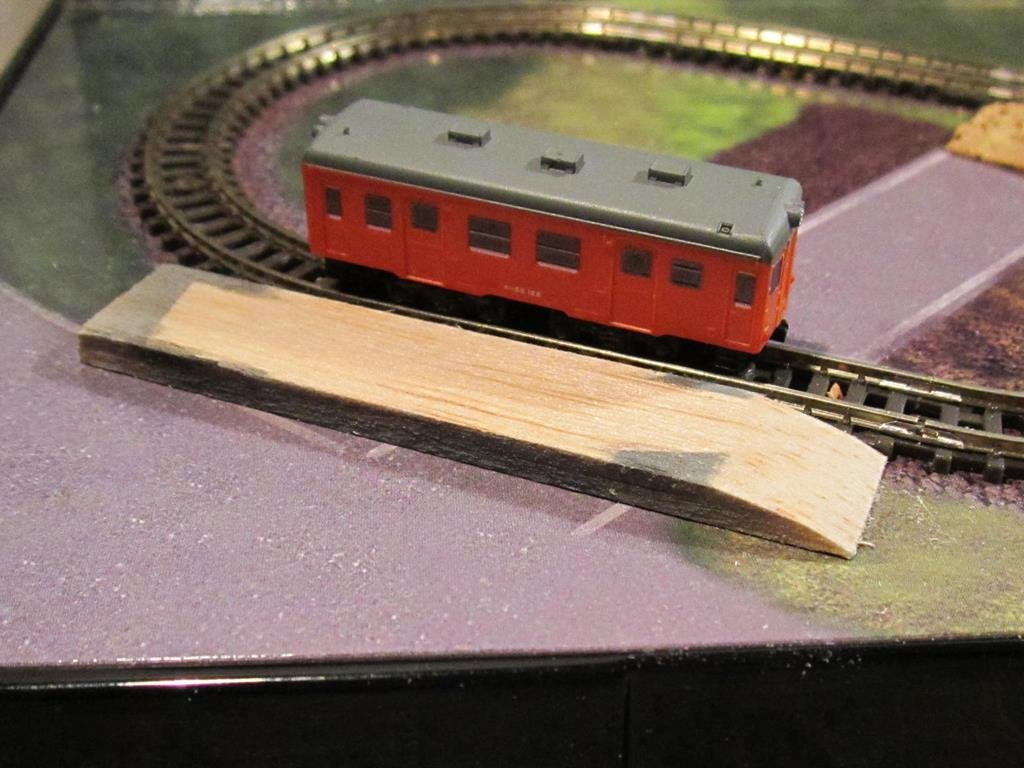

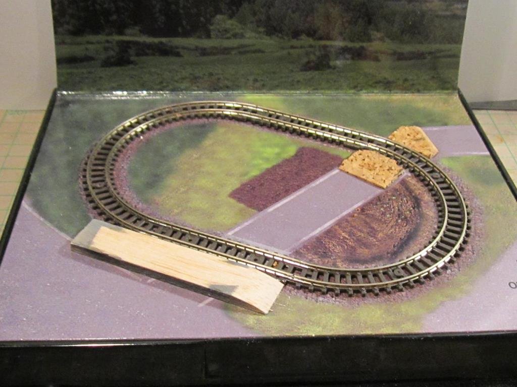

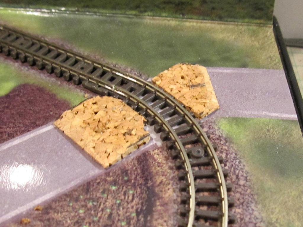

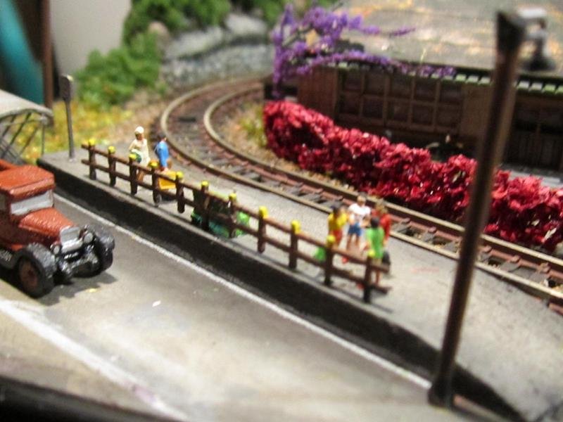

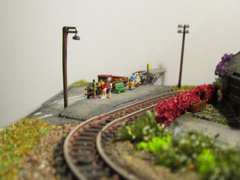

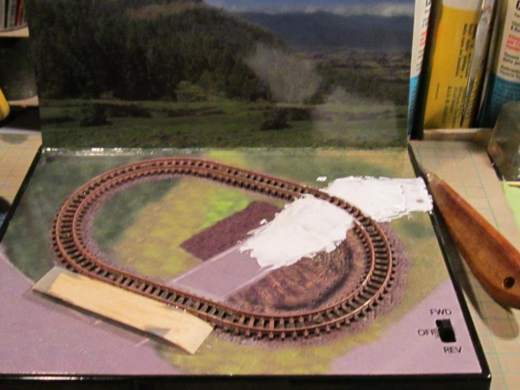

Mentre qualcosa si incolla qui è qualcosa asciuga la, qualche lavoretto sul micro modulare avanza.

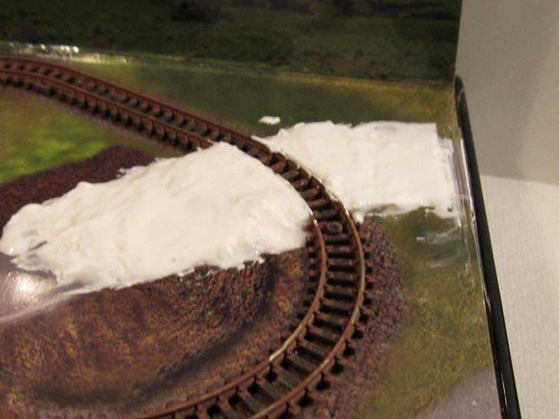

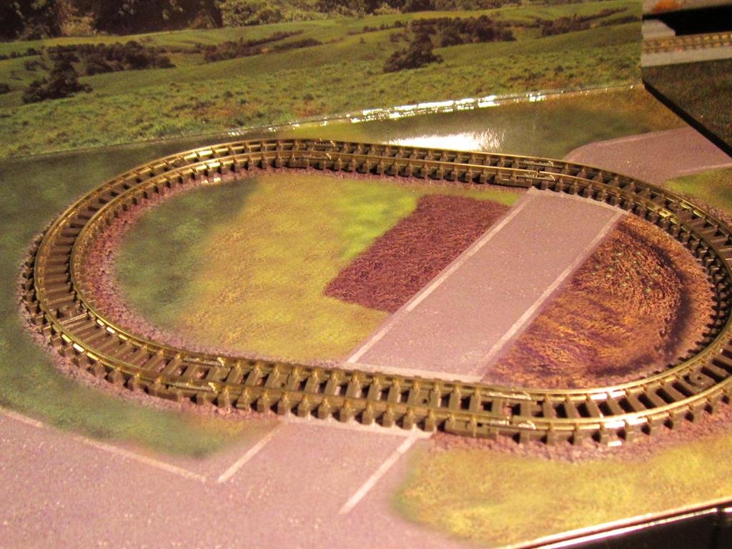

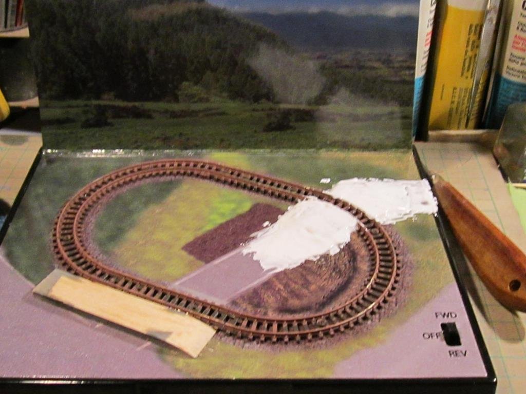

Ho creato la banchina per la fermata è il rilevato del passaggio a livello. Al confronto delle classiche rotaie Rokuhan queste sono senza massicciata, il che mi ha creato qualche difficoltà nel iniziare questi due elementi attinenti alla linea. Un po per il supporto fotografico che non permette l'incollaggio con il vinavil dei materiali utilizzati ( balsa e sughero ) è il più importante come posizionare i due elementi per via del tracciato molto compatto, non tanto per la fermata ma per il passaggio a livello che posizionato in curva per creare la base delle rampe di accesso mi ha fatto fare vari tentativi. Una volta che il sughero sarà ben incollato verrà rifinito con dello stucco , mentre per il centro delle rotaie utilizzerò del cartoncino.
Con la banchina non ho potuto farla a livello delle porte riportate sulla cassa, poichè i carrelli non potevano girare comodamente al uscita della curva .

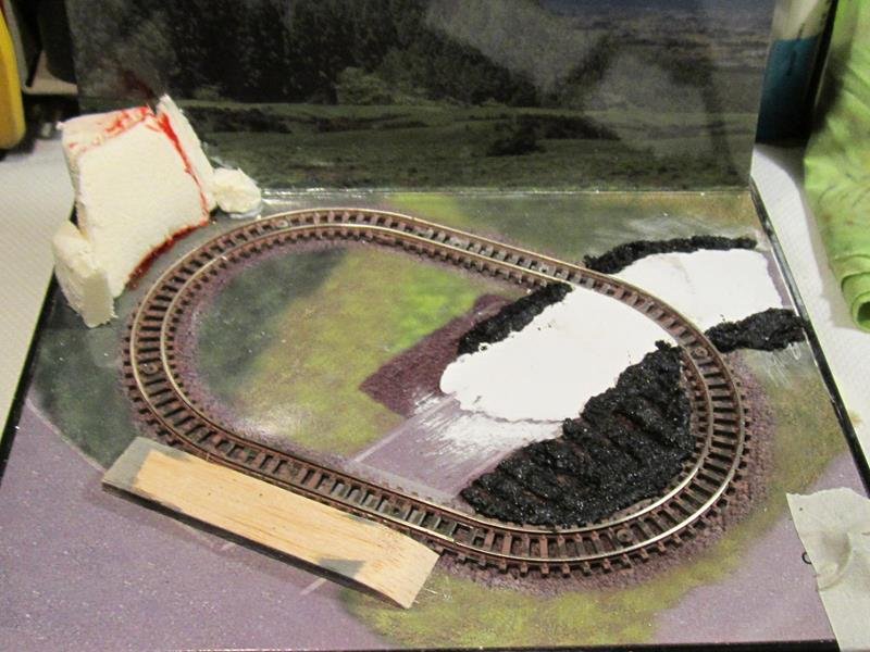

Una cosa che stavo pensando, la riproduzione fotografica del terreno riproduce bene vari elementi tra cui la massicciata. Ora pensavo di mettere il ballast solo ai lati , ma non al centro questo mi eviterebbe alcuni problemi con i granelli da eliminare sulle facce interne delle rotaie. Sfruttando la foto riproduzione della massicciata che si intravede tra le traversine penso che sia una buona soluzione per sveltire il lavoro ma specialmente per la circolazione ( ricordo che l'alimentazione viene fornita da una pila stilo 1,5 ).
Un nuovo esperimento che mi interessa fare per valutarne la funzionalità, ho avuto occasione di vederlo in varie realizzazioni di alcuni modellisti tedeschi quindi sono curioso di vederne pregi è difetti.

Farei tutto il binario con il ballast...personalmente
Re: Micro layout Rokuhan Z/1:220
#8 Messaggio da v200 »
Voglio provare questa tecnica proprio per testarla, al limite poi si può fare la parte centrale con il ballast.

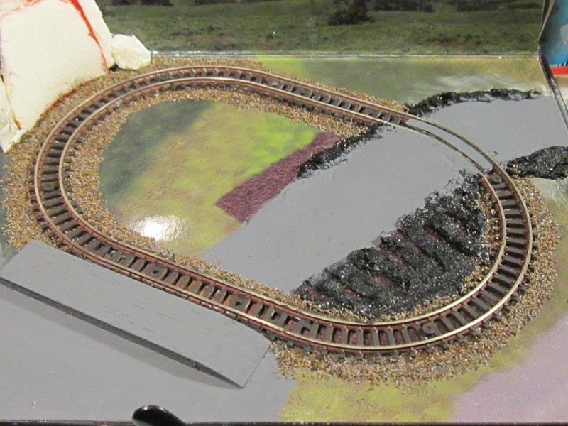

Sono in fase di lavorazione le rampe del passaggio a livello è colorazione rotaie.

Utilizzare lo stucco murale vinilico per questi lavoretti implica lavorare a strati in modo di avere una base solida su cui applicare i vari strati freschi per dare il volume voluto.

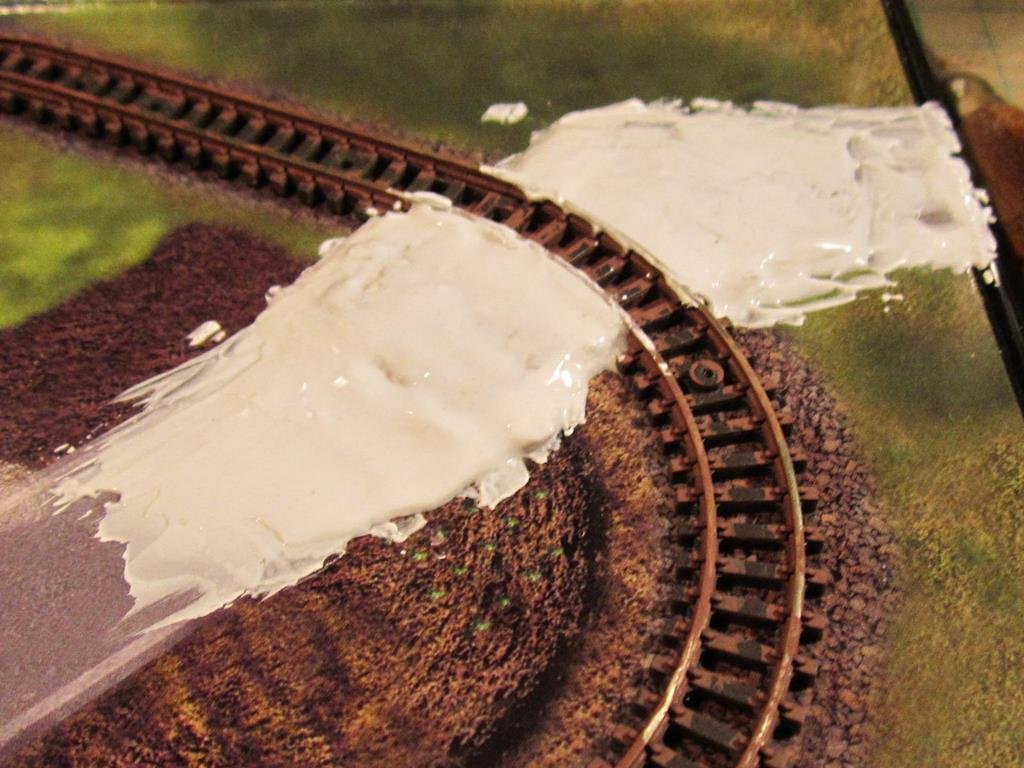

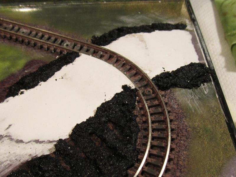

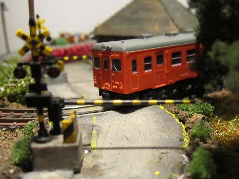

Finalmente le due rampe per il passaggio a livello sono terminate, poi sarà la volta della parte centrale un po più complessa da fare visto che è un po in curva. Non voglio farlo troppo rifinito ma un po più grezzo per replicare un passaggio a livello di campagna . Per ora sono indeciso se farlo asfaltato o in terra battuta.
Nel angolo posteriore sinistro ho iniziato ad abbozzare un piccolo rilievo, su di lui voglio poi sperimentare una nuova tecnica per la vegetazione in tipico stile modellistico giapponese.
#15 Messaggio da v200 »
Dimenticavo una parte dei lavori, a fianco del passaggio a livello con una pasta ruvida per belle arti ho creato il terreno per un piccolo orto , oltre a raccordare le rampe al terreno

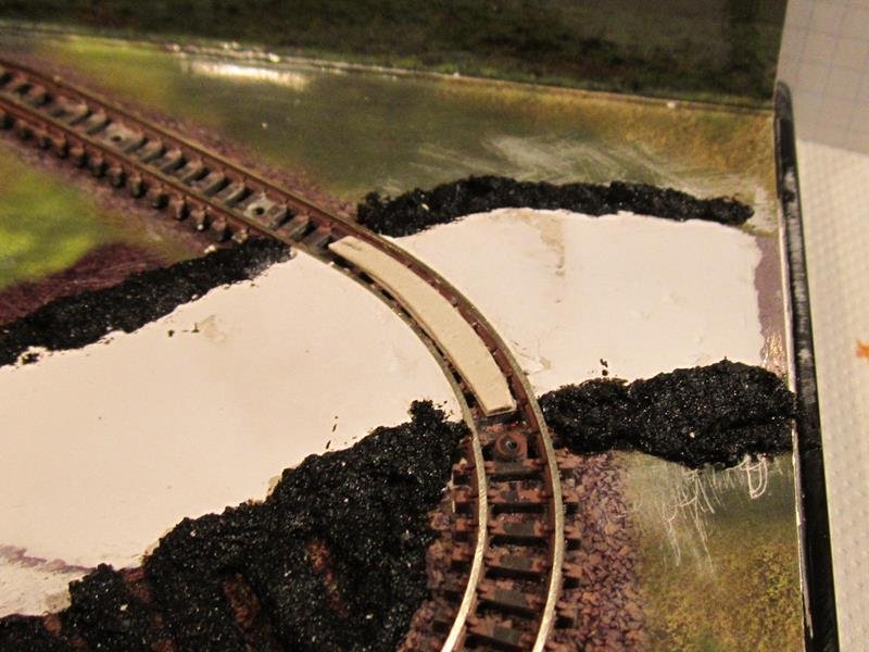

#18 Messaggio da v200 »

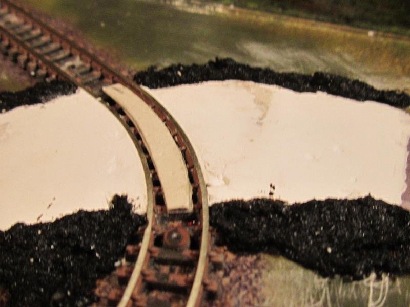

Con un po di pazienza anche la parte in mezzo alle rotaie del passaggio a livello è fatta. Ho utilizzato del cartoncino per costruirla, per prima cosa mi sono ricavato le dimensioni ricalcando su un foglietto di carta sottile la sagoma interna delle rotaie, da qui la sagoma è stata riportata sul cartoncino è ritagliata. Con alcuni passaggi è stata ulteriormente rifinita per essere installata con semplice incollaggio sulle traversine

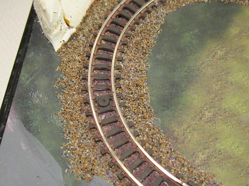

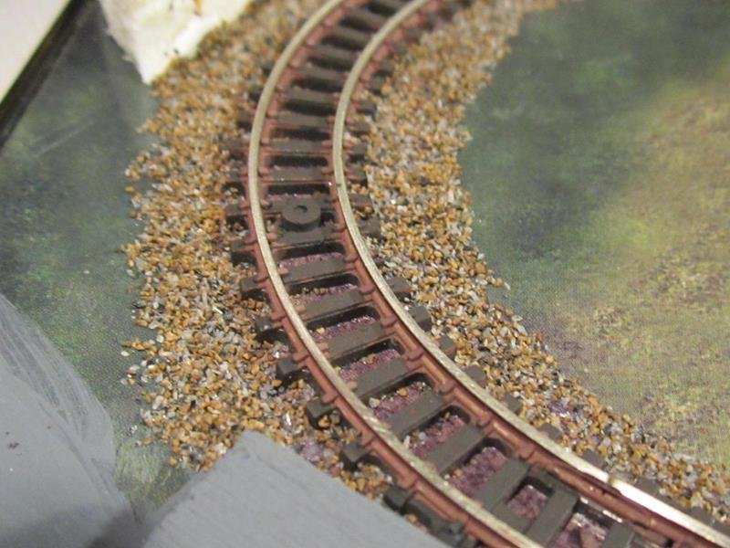

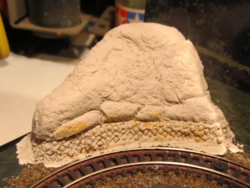

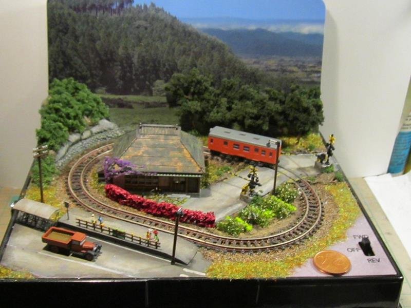

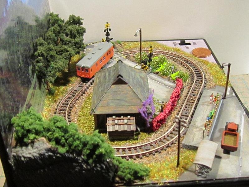

#19 Messaggio da v200 »

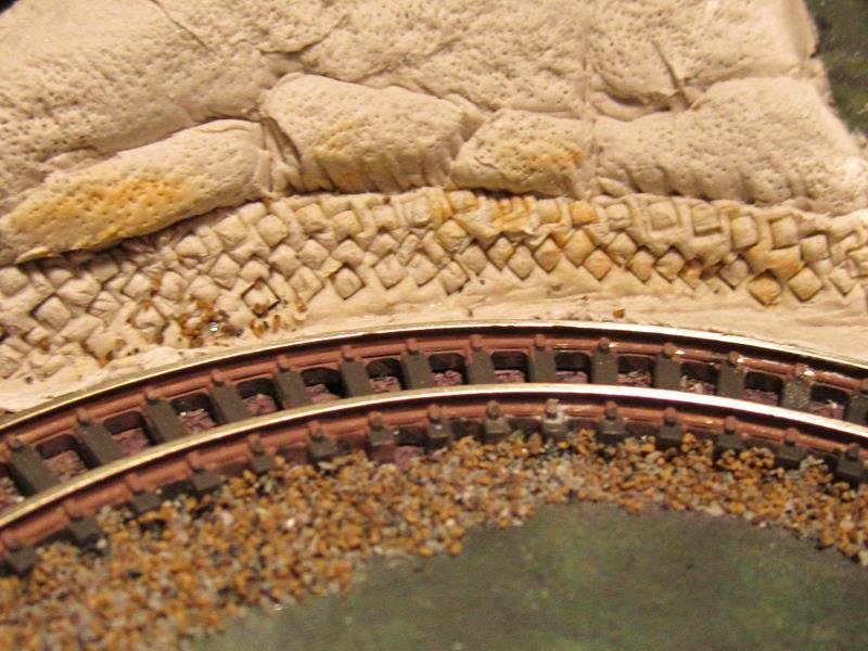

Primo test per realizzare la massicciata, per ora ho sperimentato il metodo di posizionarla solamente sui lati. Si tratta di ballast della Woodland Scenic miscelato con due colori di ballast con più percentuale di marrone rossiccio.

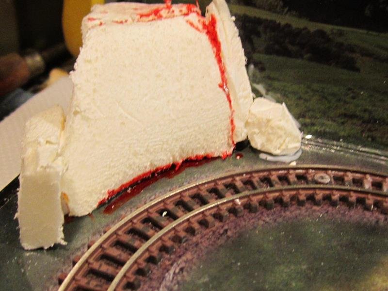

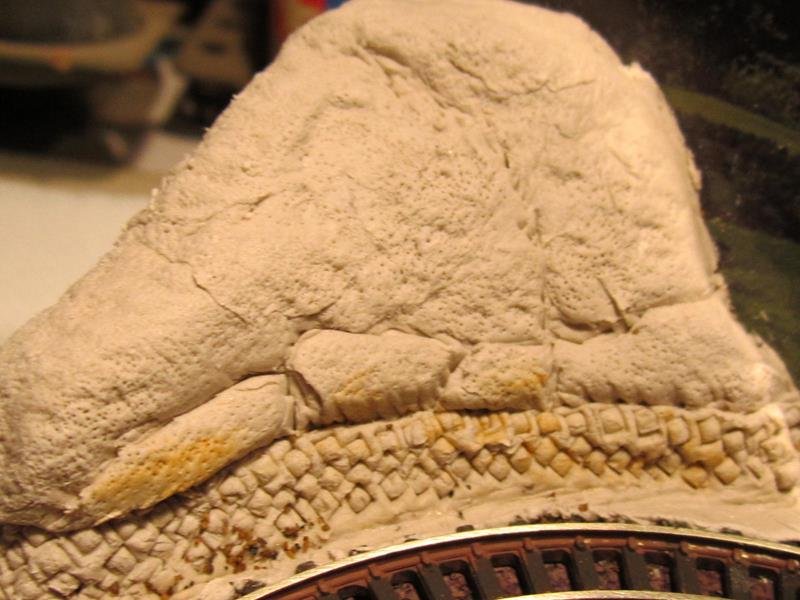

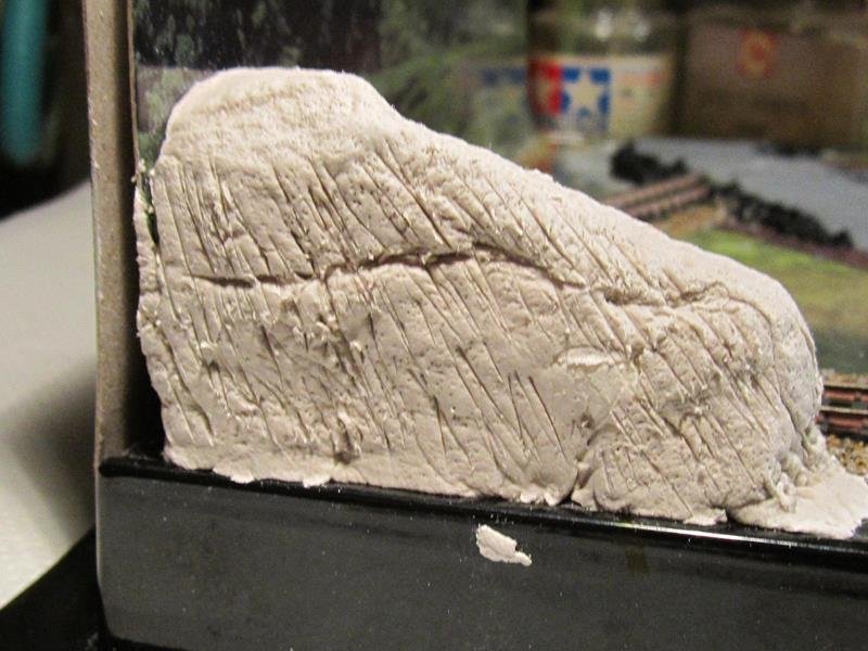

Steso alcuni colori di fondo è costruito la piccola porzione di collinetta utilizzando il solito DAS testurizzato in vario modo. Ho anche dovuto creare il rilievo a rombi dei tipici muraglioni di contenimento giapponesi. La trama di questi muraglioni varia moltissimo in base al posizionamento e scopo un particolare talmente tipico che non può mancare. Per fare questo motivo ho utilizzato un profilato in ottone a sezione quadra.

Grazie Massy :)
Cosa dite per la massicciata? Non mi sembra male costruita in questo modo
Messaggi: 15813
#24 Messaggio da MrMassy86 »
L'effetto complessivo non è malvagio ma da l'idea, almeno a me, di un lavoro a metà, io la inserirei anche tra le traversine :wink:
#25 Messaggio da v200 »
Grazie Massy, aspetto ancora qualche consiglio poi decido
