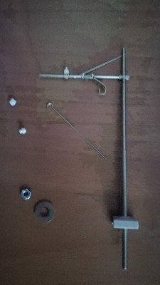

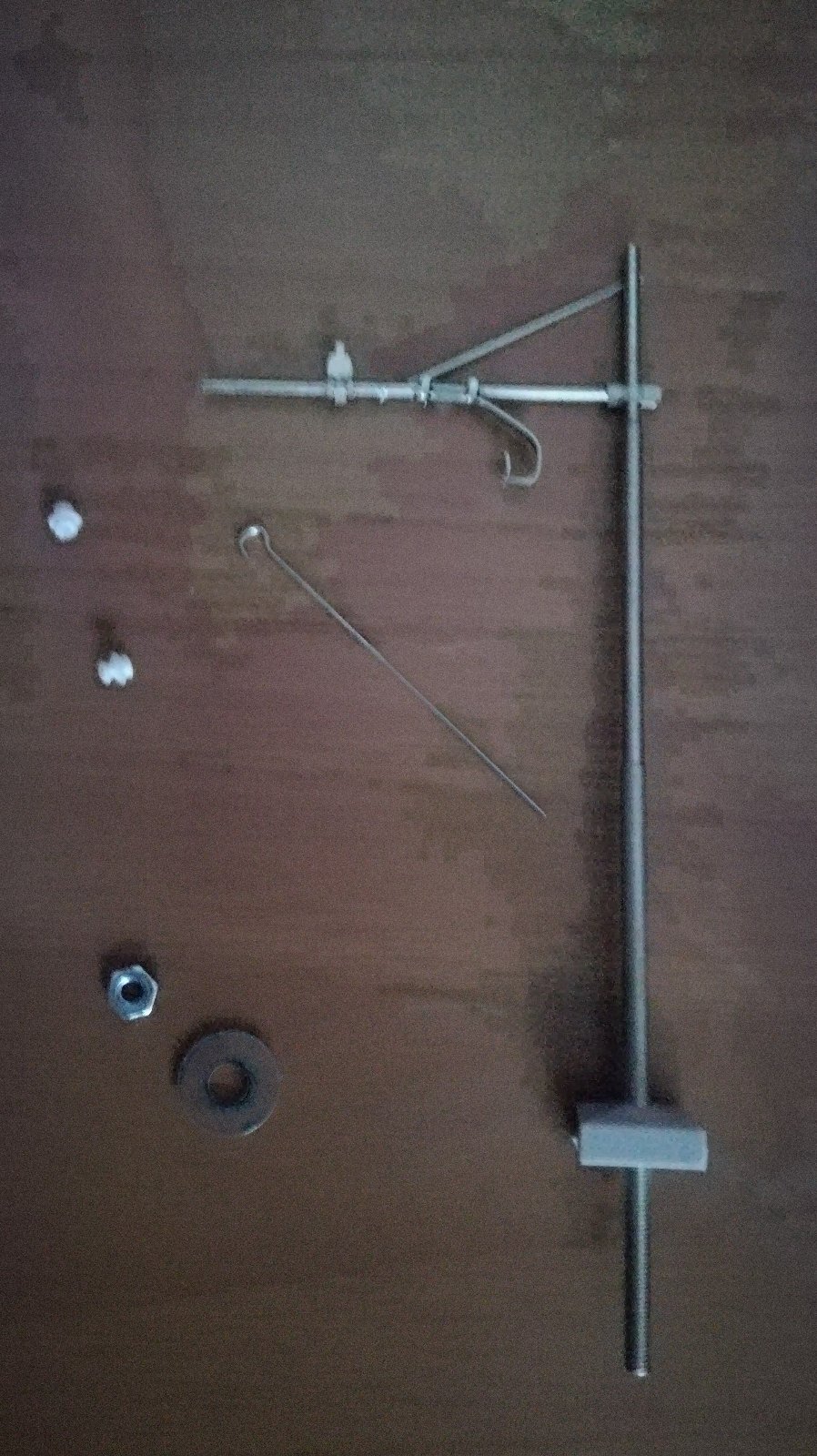

#4 Messaggio da Frejus2000 »
Ciao, grazie per le risposte.
Ho immaginato che i due pezzettini bianchi nella foto fossero gli isolatori; mi sfugge, però, come collegare quella che immagino debba essere la "zampa di ragno" all'isolatore inferiore. Allego comunque la foto con i "pezzettini" da assemblare.
Grazie ancora e buona serata

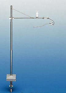

#5 Messaggio da Fulvio Zanda »
Ciao Mauro
per il mio plastico giochereccio, ho utilizzato anch'io quei pali etc., a dire il vero per la costruzione della catenaria ci ho rimesso pure una costola :shock: ....sono credo l'unico " caduto " al mondo durante la costruzione di un plastico ferroviario.
ti allego una foto che può essere esplicativa.
Di fatto sulla zampa di ragno devi metterci l'isolatore e poi il pendino (il filo con l'occhiello) va piegato e lo dovrai saldare al filo ovvero linea area o di contatto.
ecco la foto
Messaggi: 11346
Re: Aiuto per catenaria
#6 Messaggio da Fabrizio »
Esatto. Io avevo inserito l'isolatore nell'occhiello, poi l'ho fissato stringendo con una pinza. Dopo ho messo nella sua sede l'isolatore e ho sagomato a dovere il filo, saldato la catenaria e rimosso l'eccesso si filo con un tronchesino.

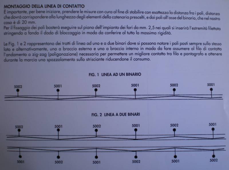

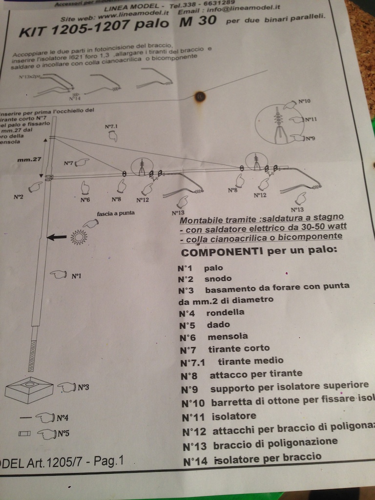

#12 Messaggio da MarcoG »
Ecco le istruzioni di Linea Model!
Buon divertimento!
