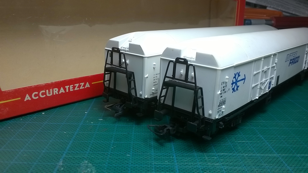

I carri Interfrigo a carrelli prodotti negli anni '80 da RR - refrigerante Iaes art.2089 e frigo Iaghs art.2431 - sono in quasi perfetta scala HO 1:87.

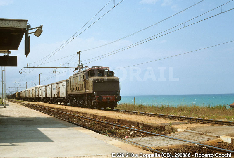

Il primo modello è stato riproposto da HRR con nuovi carrelli, portagancio NEM e timone di allontanamento. Affiancandoli è evidente l'altezza maggiore di circa 1/1,5mm del modello RR, per renderli all'epoca omogenei col parco carri prodotto dalla casa comasca. Avendo tanti assi di recupero delle carrozze corbellini Hachette - da 9,6 mm contro i 10,5 usati sulle Lima/HRR , li ho installati sui vecchi frigo RR col risultato di avere un carro quasi perfettamente identico in altezza ai nuovi, che quindi ben si integra nei lunghi convogli Interfrigo che risalivano la penisola con frutta e verdura dal sud , a volte al traino delle universali E626 o E428.

Elaborazione semplice e veloce da realizzare. :cool:
Una sola domanda, la modifica del diametro delle ruote, influisce sull'altezza del gancio o del portagancio?
Occorre eseguire qualche regolazione di altezza?

... è la stessa domanda che avrei voluto fare anch'io ...
nel caso come hai risolto?
comunque complimenti ... semplice modifica ma efficace

Altezza Gancio.
Chiaramente essendo il gancio solidale al carrello, riducendo il diametro delle ruote anche il gancio si abbassa, ma rimane compatibile con gli altri a norma NEM e non pone problemi nella circolazione.
Unico neo è che questi vagoni non hanno timone di allontanamento, quindi non si riesce ad avere l'effetto respingente contro respingente.
Il trucco è mettere in composizione una carrozza con timone ( e magari gancio corto universale ROCO ) agganciata a una senza.
