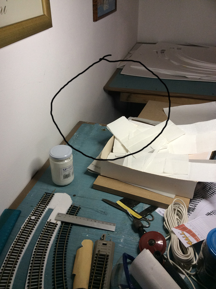

Buongiorno a tutti,
sto cercando di riempire uno spazio vuoto (una voragine) nel mio plastico e pensavo di metterci un bel ponticello con sotto un torrente (ci cade a pennello perchè lo farei prima di un ingresso in galleria :grin: ).
l'unico problema è che ho una linea doppia e non so cosa fare! l'interbinario è 5.5 cm e non so se in commercio ci sono ponti con questo interbinario.
Altrenativamente dovrei mettere due ponti l'uno accanto all'altro.....
Non voglio dilettarmi con l'autocostruzione perchè preferivo qualcosa di solido e duraturo. :geek:
Cosa mi consigliate?
P.s.
devo metterci un pezzo di legno sotto, quindi il ponte poggia su un supporto fisso. ho usato l'immagine per dare solo un'idea
630,14 KB
Matteo
