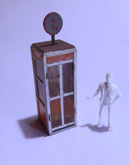

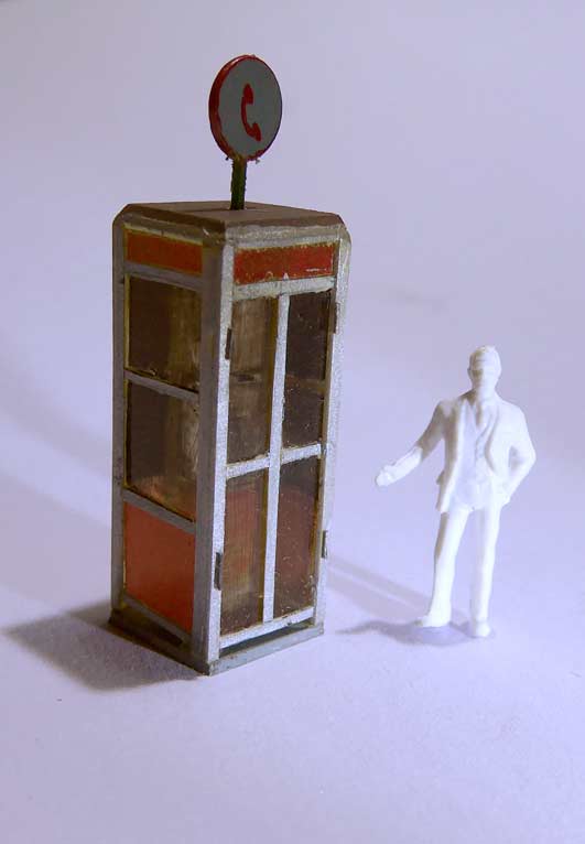

- Come vi dicevo nel'altro post , del cassonetto dei rifiuti, ecco un'altro mio oggetto di 20 anni fa ricuperato ; all'epoca ricordo che anche volendo certi accessori non si trovavano facilmente o non esistevano proprio, ne si conoscevano tanto facilmente negozi di fermodellismo, quindi ancora di più era necessario autocostruirli, in questo caso la soluzione migliore, fu l'uso di uno spezzone in plexiglass, in pratica da un righello, che ho rifinito con listelli in plasticard della Evergreen ; la targa con il simbolo del telefono è stata dipinta a mano ; poi per realizzare i vetri dalla tonalità " grigio fumè " come in uso all'epoca , avevo passato un pennarello poco coprente, quasi scarico. Ora esistono in scala le cabine fotoincise ed illuminate anche , ma per chi ha un po di pazienza può autocostruirle anche così, non è difficile ; tenete presente che allora internet non esisteva, ora tutto è più facile, pertanto l'unico modo di documentarsi sulle misure era quello di scattare foto al vero e questa fu la soluzione che io adottai , e mi sembra valida ancora oggi , regge bene il suo tempo ; nel mio diorama ci stava molto bene .... :cool: .....20 anni fa..sembra ieri !!
Grazie dell'attenzione ! :wink:

Se questo è finito nel cassonetto dei rifiuti, prima di buttarli via li vengo a prendere io personalmente :cool:
Sarebbbe una bella cosa se metti misure e modalità di costruzione per chi ha intezione e voglia di costruirlo, anche se per te è un lavoro di vent'anni fa per noi che non siamo marziani è un lavoro di concetto attuale :smile:

-Ok Salvatore giusta osservazione ! Preso il calibro misura mm H. 29.88 x 11.49 x 11.49 , naturalmente chi vuole costruirlo non baderà ai centesimi.. :wink:
Basta procurarsi uno spezzone di scarto di plexiglass di questo spessore, nei laboratori di lavorazione di questo materiale si trova a volontà, se invece no si trova una barretta così, bisognerà tagliarla e lucidare con paste abrasive la facciata del taglio, infine , tutti i contorni li faremo con listelli in plasticard ; le parti basse in rosso delle facciate le avevo foderate in carta patinata rossa .
Se proprio si vuole si potrebbe fare anche internamente vuoto, ma le difficoltà aumentano, bisogna tagliare ed assemblare lastine di plastica trasparente di cover di CD , un lavoretto noioso..

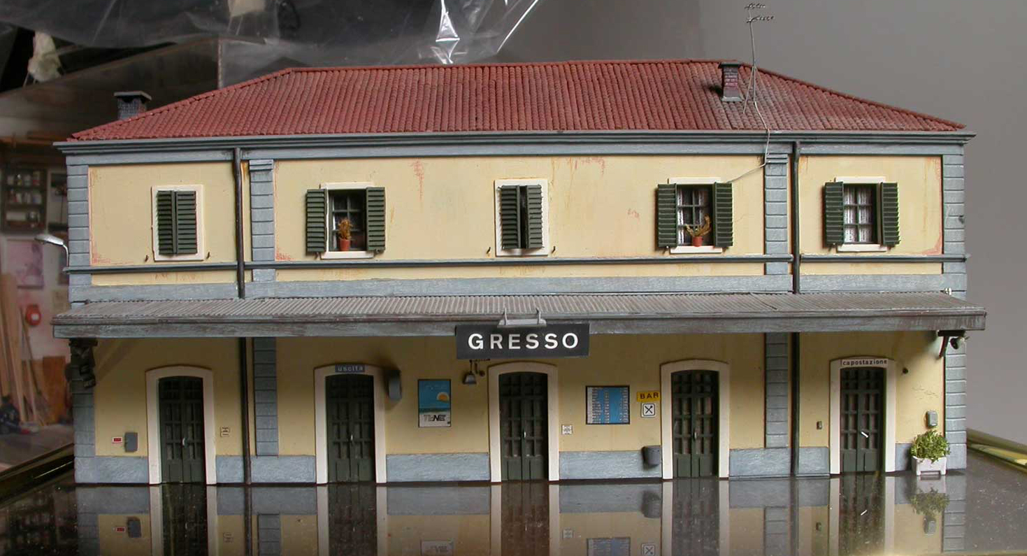

-Grazie ragazzi , era circa il 1992 , naque in quel periodo la mia esperienza fermodellistica, era appena uscita la 345 Roco e la coppia Lima di nuova concezione di ALn 668 3171 + ALn 668 3195, ed acquistare questi primi modelli per me fu un sogno , la 345 costava 135.000 lire ..erano soldi allora , portati a casa di nascosto dai miei temendo lamentele... :wink: e iniziò la costruzione del mio diorama in rettilineo di 1.mt 80 a doppio binario, quindi questi modelli vi " sfrecciavano " per soli pochi istanti :cool: Ma ricordo la cura dedicata maniacale nella realizzazione, specialmente per la stazione che ripropongo e proprio a fianco era posta la cabina telefonica..
-Realizzata in compensato, il forex non si sapeva proprio cosa fosse, non credo nemmeno esistesse allora..
Purtroppo scattai solo qualche foto dell'intera opera, ma di qualità scadente..rimangono quindi pochi altri accessori, li mostrerò..Rimpiango ancora oggi di averla regalata quella stazione ad un amico, fece una brutta fine, non aveva molta cura delle cose... :cool: :cool: ma se devo dirla tutta , ancora oggi personalmente questo modello mi sorprende, validissimo tutt'ora , concepita integralmente in perfetta scala H0 su disegni del grande Maestro ( con la M maiuscola ! ) Giuseppe Mutolo...fu il mio primo edificio ferroviario , prima non avevo costruito mai nulla !

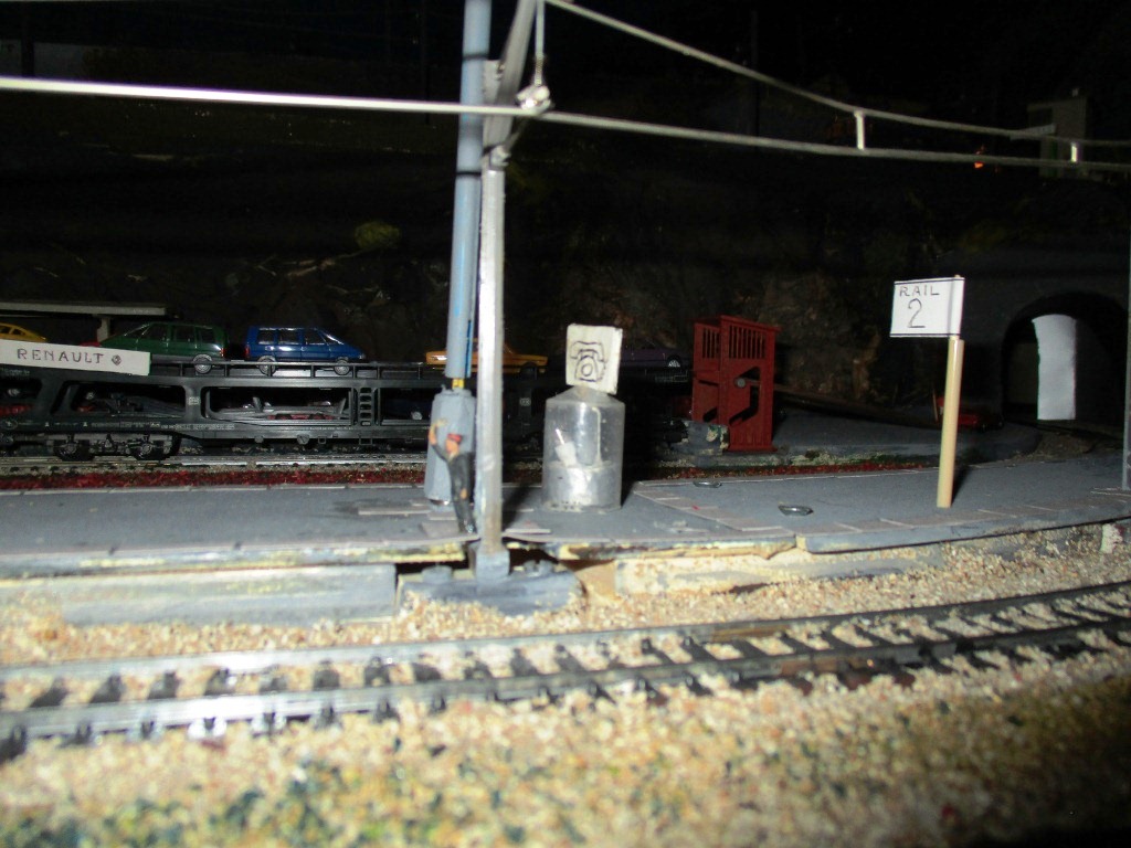

#19 Messaggio da C_A »
75,73 KB

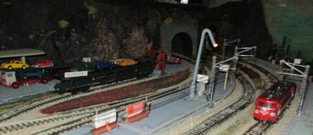

La BB9200 esce dal suo letargo, e sfoga tutta la forza dei suoi due motori LIMA G : può farlo, grazie al telaio e ai carrelli in ottone e ai pantografi in presa, rigorosamente funzionanti. Ma sullo sfondo si vede una brutta costruzione. Avviciniamoci.
194,26 KB

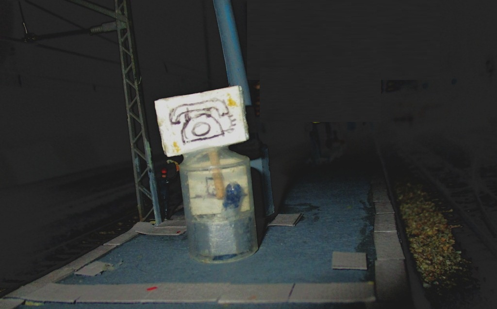

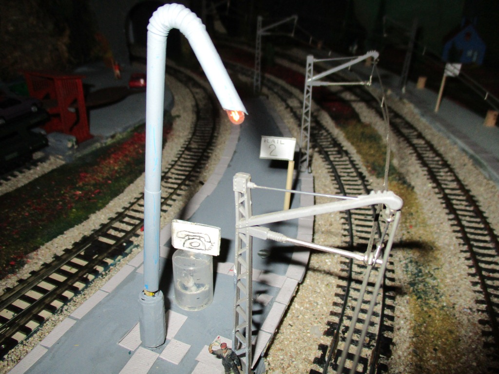

Un operaio temerario sta poggiato al palo della linea aerea. Quella brutta cosa sembra una cabina telefonica.
219,4 KB
Ed è una cabina telefonica: un tubo semitrasparente, con porte a scomparsa.
117,55 KB
Proprio brutta. Nel plastico ha funzione di spia luminosa: si accende ogni qualvolta il motore dello scambio è attivo.
Ciao!!! :smile:

50,75 KB
Andrea, la realtà ha superato la fantasia :cool: !!! L'ho notata oggi!!!
