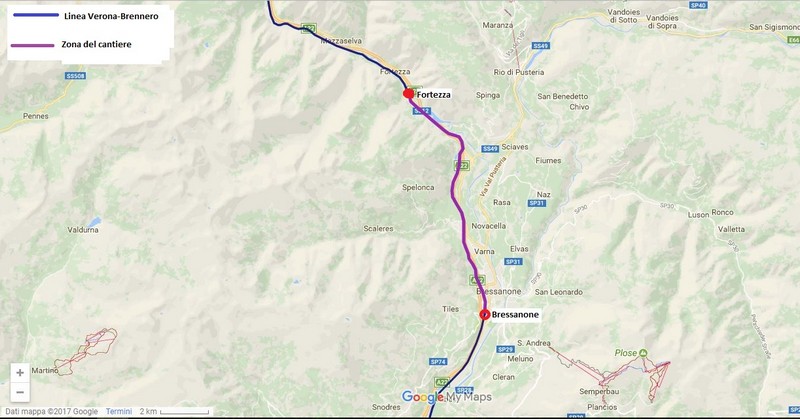

L'incidente è avvenuto fra dei mezzi di cantiere di una azienda che stava operando dei lavori programmati lungo la linea. Si tratta di lavori di rinnovamento dell'armamento tra Fortezza e Bressanone, per una lunghezza complessiva di 10 km. Il cantiere era operativo di notte, per ridurre al minimo l'impatto sulla circolazione. Entrambi i binari della linea erano interrotti durante le ore di lavoro del cantiere, uno per via dei lavori di sostituzione e l'altro per agevolare le operazioni.
L'incidente ha danneggiato entrambi i binari e la linea è chiusa tra Fortezza e Bressanone. I treni Regionali sono sostituiti da bus sulla tratta Bolzano-Brennero, mentre i treni internazionali sono sostituiti da bus sulla tratta Innsbruck-Bolzano. I treni merci sono deviati via Tarvisio.

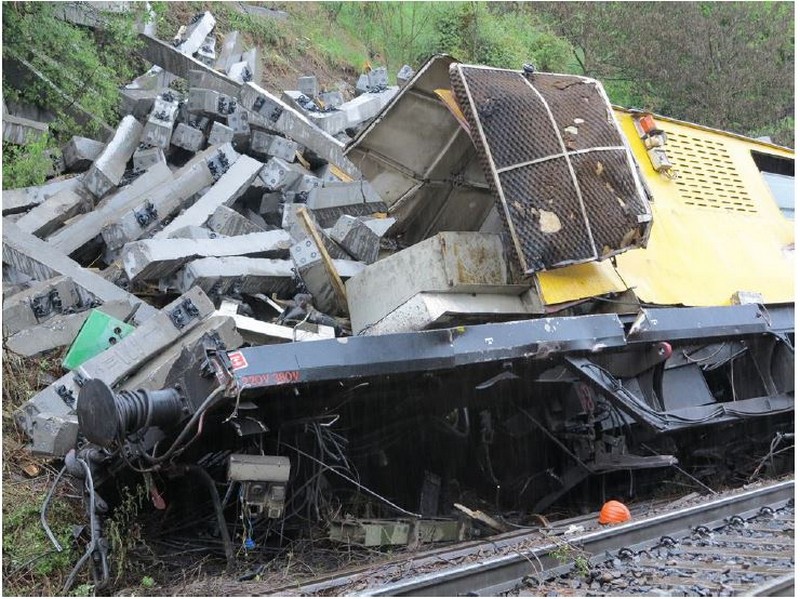

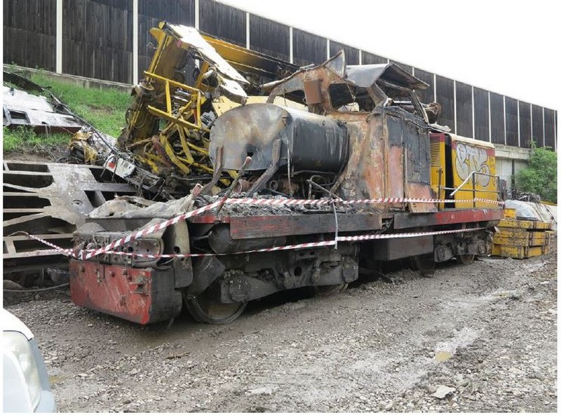

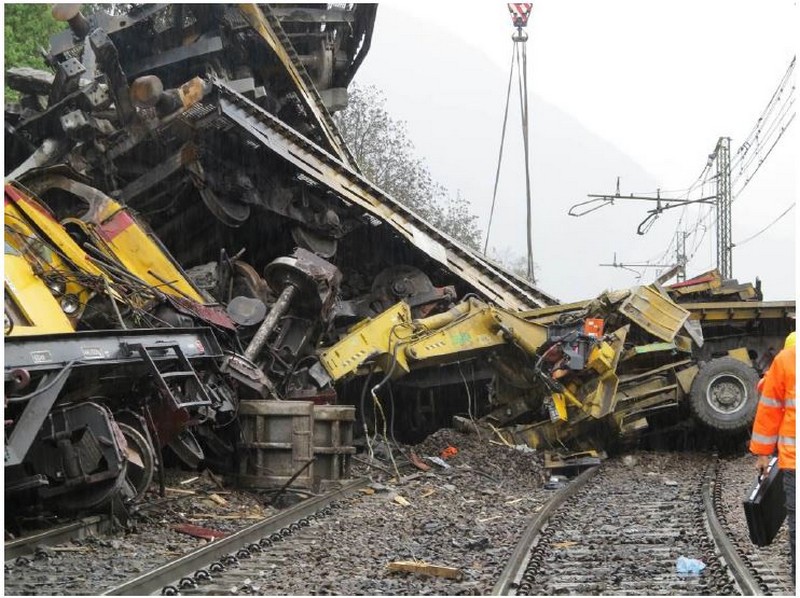

La Direzione Generale per le Investigazioni Ferroviarie e Marittime (DIGIFEMA), ha pubblicato una relazione relativa all'incidente avvenuto sulla tratta Bressanone – Fortezza il 24 Aprile 2017. L'incidente è avvenuto fra dei mezzi di cantiere di una azienda che stava operando dei lavori programmati lungo la linea.
Durante le lavorazioni, un treno cantiere completo, veniva composto nella stazione di Bressanone, quindi veniva inviato più a monte, a Fortezza, da dove poi riscendeva lungo tutta l'estesa del cantiere rilasciando parti di convoglio lungo il percorso, che servivano per le lavorazioni nelle diverse sezioni del cantiere. La pendenza della linea, nella tratta in oggetto, è di circa il 22 per mille.
Il giorno dell'incidente il treno, formato da un convoglio risanatore e uno rinnovatore, ha lasciato la stazione di Bressanone, quindi è salito a Fortezza, dove il convoglio è stato diviso in due. Il convoglio "risanatore" è rimasto a Fortezza, mentre il convoglio "rinnovatore" ha iniziato a muoversi verso valle, con a bordo il macchinista che stava nelle locomotiva in composizione al convoglio stesso. Il treno rinnovatore, in quel momento, era carico con oltre 430 tonnellate di materiali. Nonostante il macchinista, accortosi del movimento, abbia azionato la frenatura, il treno non è stato in grado di arrestarsi ed è andato a scontrarsi contro alcuni mezzi d'opera (una saldatrice e un caricatore) situati più a valle. L'urto è avvenuto a circa 80 km/h.

Rottami del treno rinnovatore

Locomotiva del treno rinnovatore

Saldatrice coinvolta nell'incidente

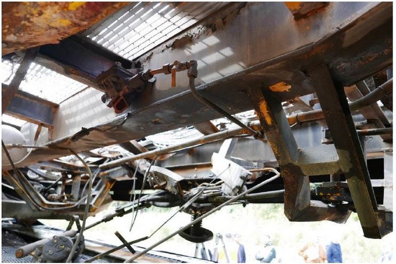

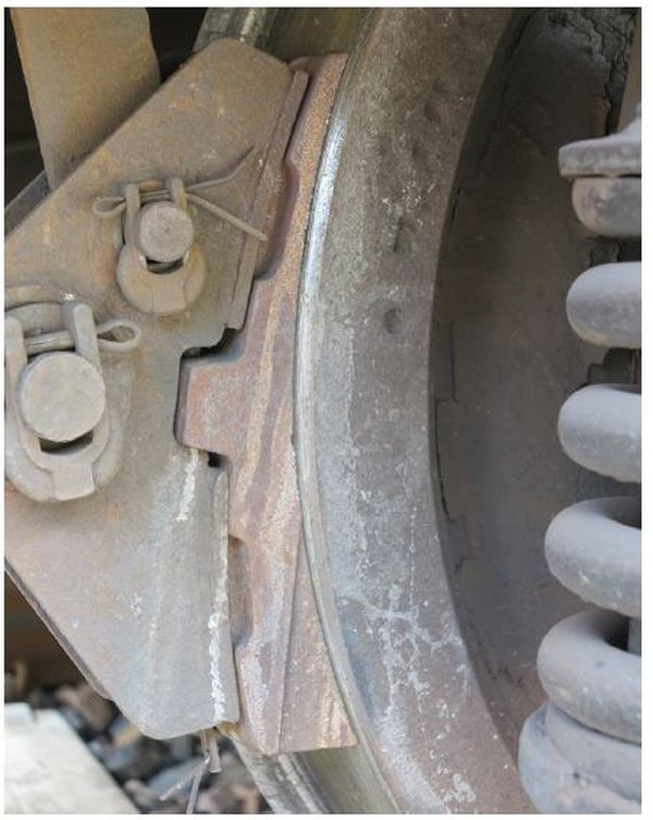

La causa principale è stata individuata nella insufficiente azione frenante del convoglio rinnovatore. E' risultato che, su 14 veicoli in composizione al treno rinnovatore, quattro erano esclusi dalla frenatura, mentre su diversi altri sono stati trovati molti ceppi frenanti oltre il limite di usura. E' ipotizzabile che, al momento dell'incidente, solo due mezzi su 14 avessero i freni completamente operativi. Dai calcoli effettuati risulta che, in quella configurazione, l'azione frenante fosse insufficiente.
Durante le operazioni di preparazione del treno, a Bressanone, non è stata eseguita una completa prova del freno, come avrebbe dovuto essere, ma solo una parziale verifica di continuità della condotta frenante. Sono risultate poi diverse le incongruenze tra i dati relativi alla documentazione cartacea del treno e i dati effettivi.

Ceppo frenante usurato oltre i limiti e in maniera non uniforme.

Rubinetto di isolamento di un carro trovato in posizione "isolato" (freno escluso)
