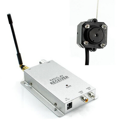

Presumo che parli delle piccole videocamere cinesi, io le ho usate e sinceramente a parte la qualità, non fanno righe o altre cose che disturbano il video, sono già schermate e se la tua ha questi problemi penso che sia difettosa.

Ho capito che il problema è solo sulle camere wireless, questa è un tipico esempio
queste videocamere trasmettono su una frequenza di 2.4GHz, che è la stessa usata dai router dei pc e da altri apparecchi wireless, il trasmettitore di queste cam è molto debole come potenza ed ha un campo di azione piuttosto limitato, inoltre ha un sistema di trasmissione digitale semplice, se poi si cerca di usarlo anche in movimento il problema aumenta, la frequenza è talmente piena che non permette una trasmissione pulita, se la cam è ferma si può risolvere usando delle antenne direttive, che permettono di avere un segnale diretto al ricevitore, però non è proprio conveniente, le antenne costano di più della videocamera. I produttori hanno finalmente recepito il problema e si stanno affacciando sul mercato nuovissimi sistemi con apparecchiature operanti sui 5.8 GHz, frequenza di libero utilizzo, come la 2.4GHZ, e decisamente al momento libera da interferenze e sovraffollamento. Per esempio una camera IP, quella che ha la possibilità di collegarsi al pc attraverso la rete wireless, ha un segnale più pulito perchè utilizza un sistema di trasmissione digitale diverso e meno disturbato. Tornando al tuo uso della cam, che penso sia quello di montarla su un carro e riprendere il video del tracciato, puoi utilizzare una videocamera con dvr incorporato, che registra tutto su una piccola scheda sd, l'inconveniente è che non hai la possibilità di vedere online il video.

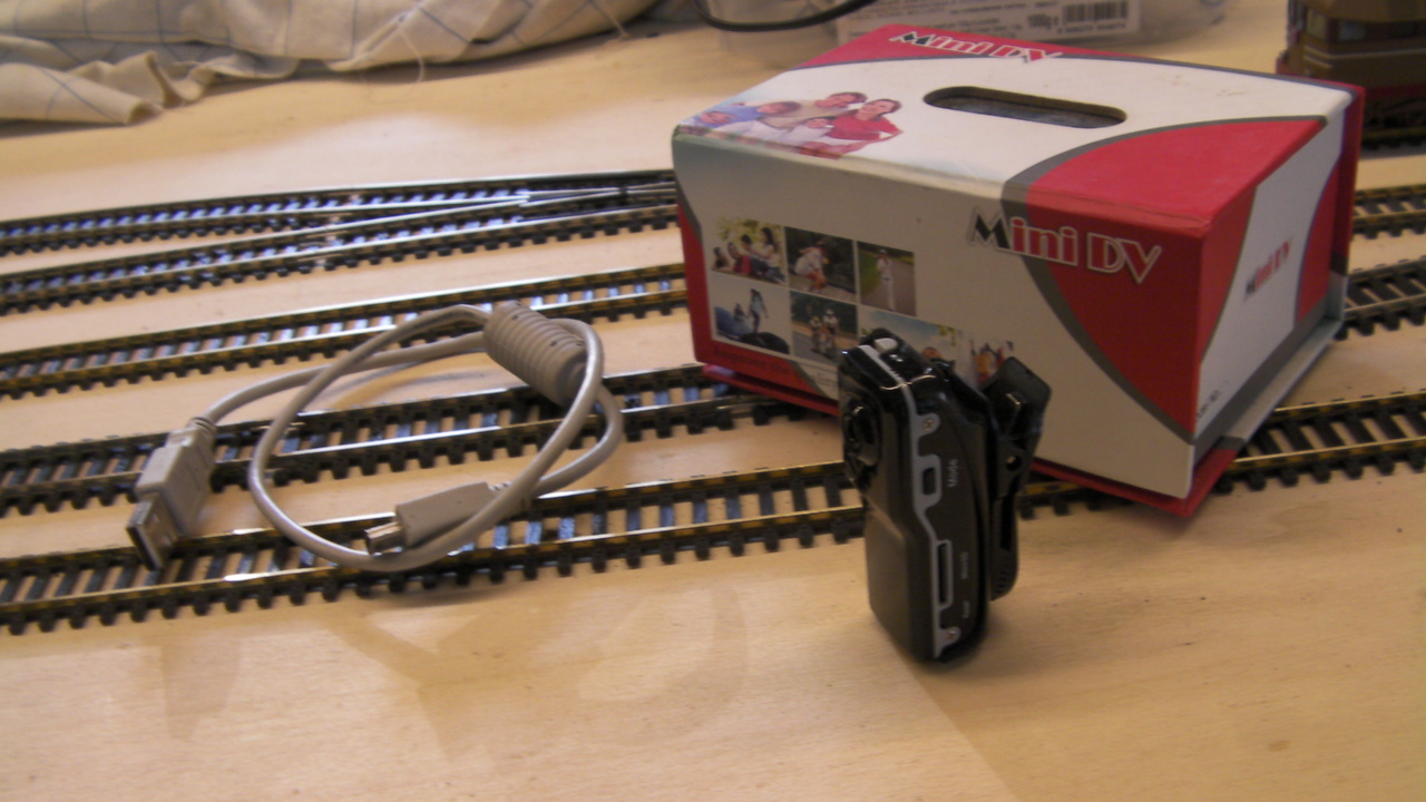

... tra i tanti impicci in garage c'è anche una cam con scheda di memoria, come ha detto Sal, non hai la visione dal vivo, però questa piccola cam, ha un difetto, non siamo riusciti a togliere o settare la data e l'ora e quindi dopo aver registrato, data e ora sono sempre gli stessi, c'ha messo le mani un neolaureato in informatica, ... niente da fare, sicuramente mi dovrò rivolgere a qualche hacker, ... loro si, che sanno smanettare.

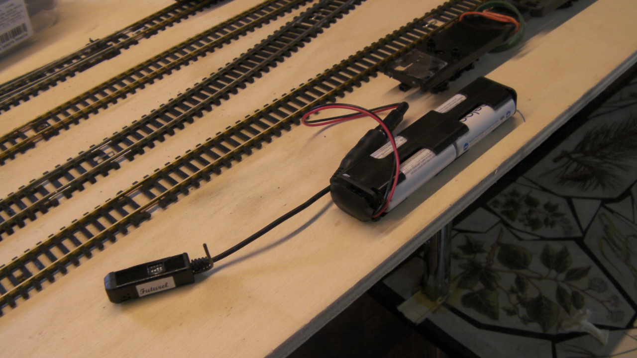

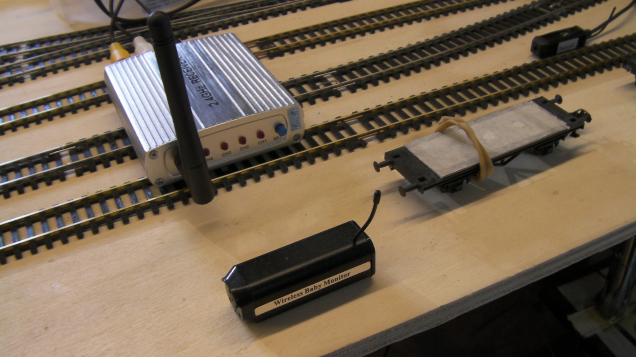

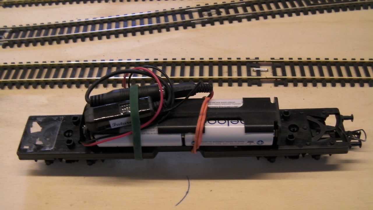

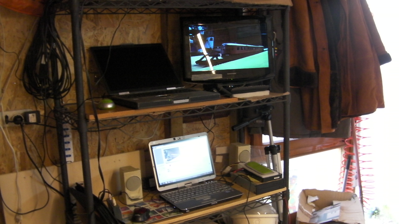

352,78 KB
347,42 KB
383,53 KB
382,63 KB
363,32 KB
clip e foto allegate
oggi pomeriggio nel fare i vari filmati mi sono accorto di un particolare, quando il carro cammina e la cam riprende, il o i disturbi avvengono quando il carro passa sulla congiunzione dei binari, nelle clip se ci fate caso, al passaggio tra i 2 binari, avviene il disturbo, tipo una piccola scarica, per il resto la ripresa mi sembra buona.
ho provato a staccare il router del garage, ma non notavo cose particolari
la clip con la data sul plastico-diorama Peppone Don Camillo è stata fatta tempo fà con la cam con la memoria, ... e comunque qualche piccolo disturbo si vede
sinceramente non so cosa pensare, ci sono troppe varianti ... lascio la parola a chi ci capisce

Effettivamente potrebbe essere una carica elettrostatica che disturba il segnale video e come hai fatto notare tu sembra che avvenga quando passa sulle congiunzioni dei binari, visto che lo fa anche quando viaggia un altro treno si può escludere un eventuale sbalzo di tensione dovuto ad un saltellamento. Invece alla cam con dvr, la causa di quel flash che vedi penso che derivi dall'aggiustamento automatico del bilanciamento del bianco, causato da riflessi di luce, nel video noto la luce che arriva dall'esterno attraverso la porta, fai una prova in ambiente con luce naturale senza riflessi. Io per esempio ho una canon Legria-mini che registra su sd ed ha un ottima qualità, è anche provvista di wi-fi per collegamento ad un tablet attraverso un suo software col quale vedi le immagini riprese, però con un leggero ritardo sul reale dovuto alla trasmissione a pacchetti via rete, certo che se vuoi una buona qualità di immagine devi spendere qualche eurino in più :wink:

Sembra, leggendo su questo forum che la tua cam min-dv abbia proprio problemi con la data
http://www.baronerosso.it/forum/fpv-e-r ... odata.html
rimanda ad un link, dove viene spiegato come risolvere il problema togliendo la data
https://www.mtb-mag.com/forum/threads/h ... eo.184244/
mi auguro che la tua cam sia proprio questo modello, altrimenti rischi di non farla funzionare più se installi un nuovo firmware non suo.
Guarda anche qui c'è spiegato come aggiornare la data e l'ora
http://www.actioncamera.altervista.org/data_e_ora.html
