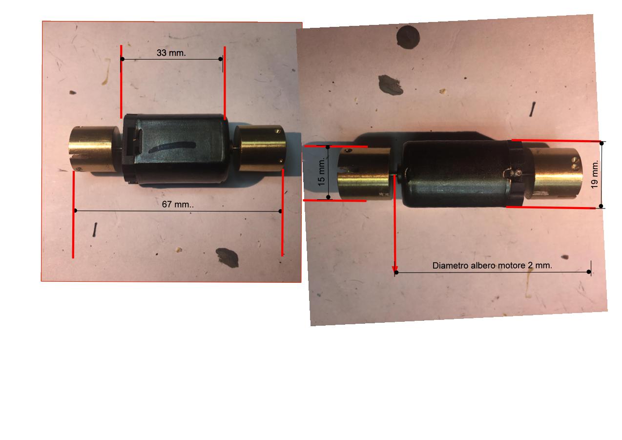

beh certo prevedo un adattamento, ma le dimensioni mi sembrano quelle
Dimensioni motore Lima Express 636.080 .pdf (380,34 KB)
ho provato l'assorbimento in analogico di quel motore ( da solo ) 700 e passa mA che mi sembrano davvero troppi.

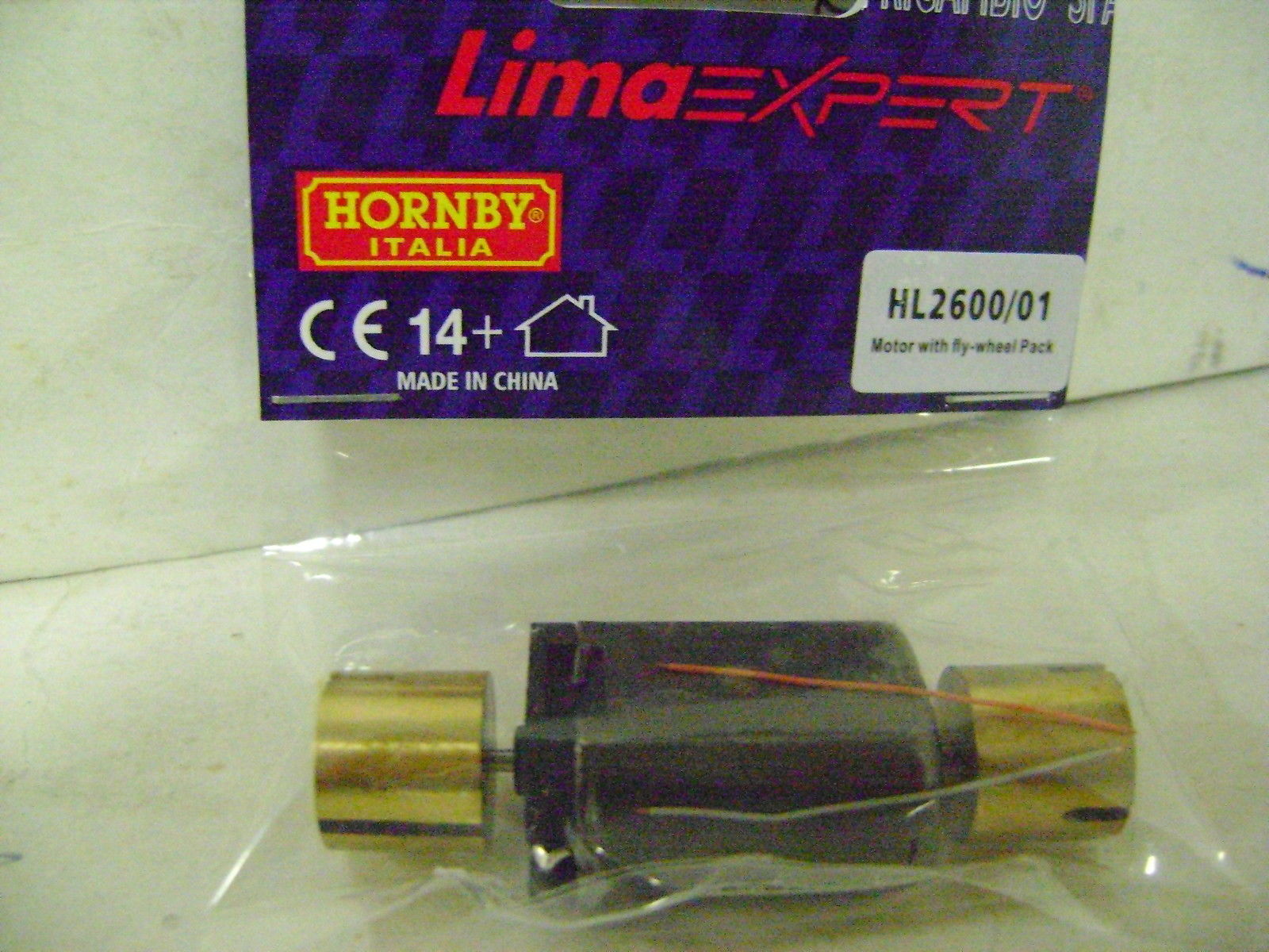

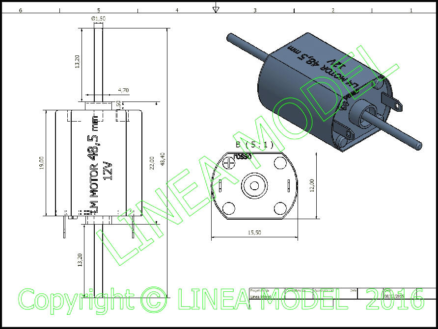

Questo è l'originale LIMA:
308,81 KB
E questo è il lineamodel:
92,26 KB
che costa di più ma è un ricambio plug & play, avendo in dotazione il castello motore in ottone fresato, da sostituire al posto dell'originale in plastica.

il motore lineal model che hai messo è piccolo, in più ha l'albero da 1,5 mm.
questo è il motore in questione
62,98 KB
vediamo che mi risponde Linea Model
forse tra quelli che fanno per i modelli Rivarossi
per quanto riguarda il ricambio originale, non ho intenzione di spendere 40€

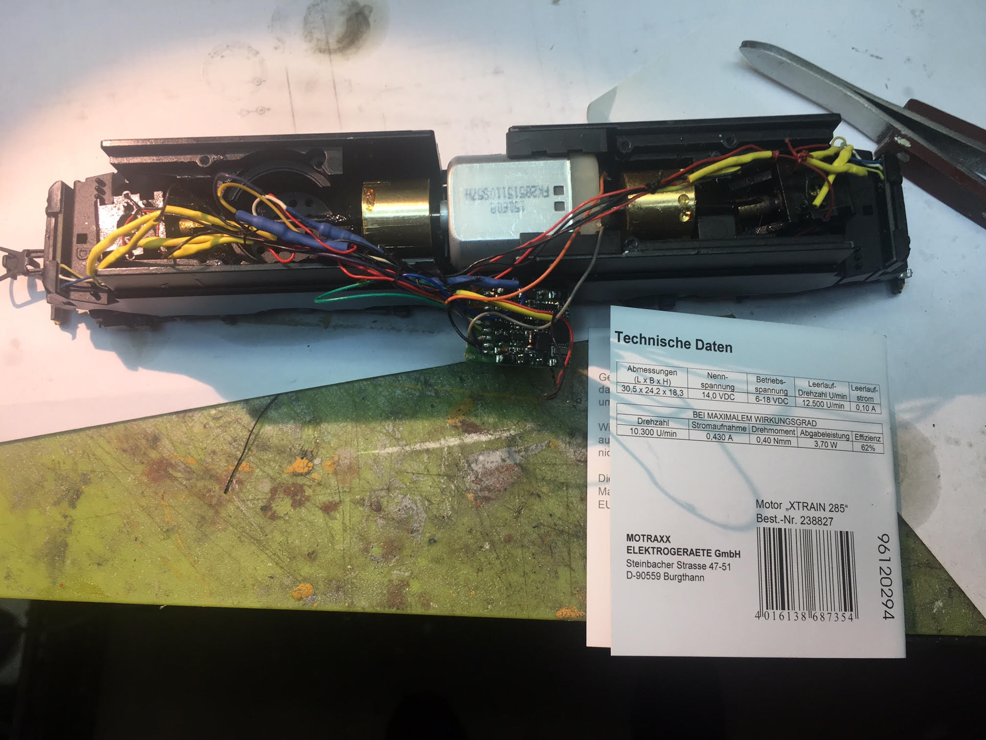

Ho acquistato sul sito Conrad due tipi di motori
Motraxx MOTORE ELETTRICO X-TRAIN FFK-265 regime di rotazione 10000 giri/min.
Motraxx Motore elettrico X-Train 285 regime di rotazione 12500 giri/min

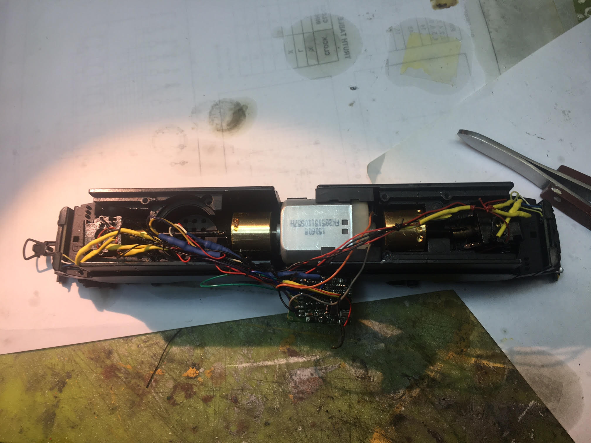

sulla 636.080 ho installato il 285, a dire il vero entrambi sono adatti, il 285 è praticamente identico a quello di origine è solo più largo di 1 mm.
il 265 e solo più corto ma avendo alberi sufficientemente lunghi può essere tranquillamente montato
come detto l'unica differenza sta nella larghezza, ma non è un problema perché il motore è montato su una culla di gomma e quindi basta tagliare la parte superiore della gomma e va tranquillamente in posizione..
Montato il motore, il funzionamento della locomotiva è ottimale anche alle basse velocità.

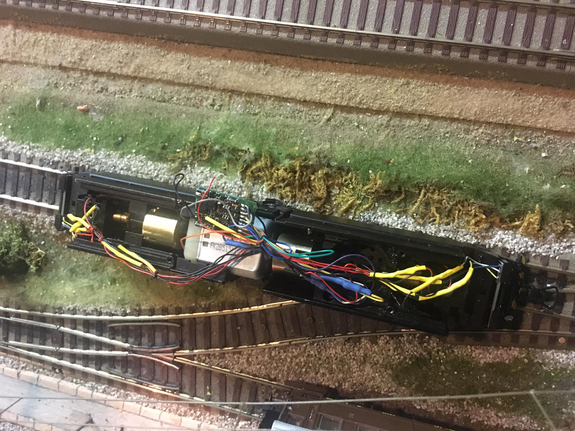

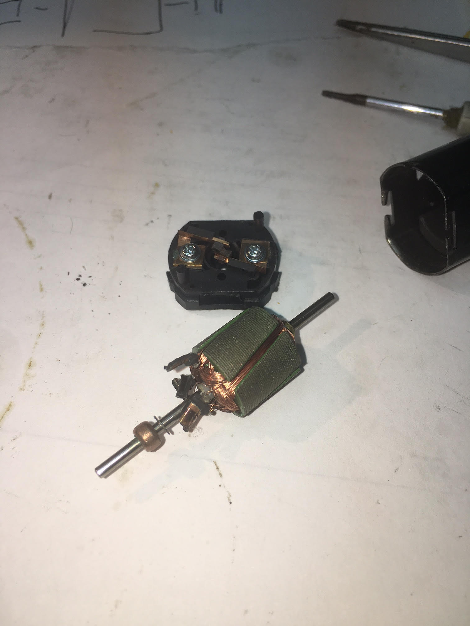

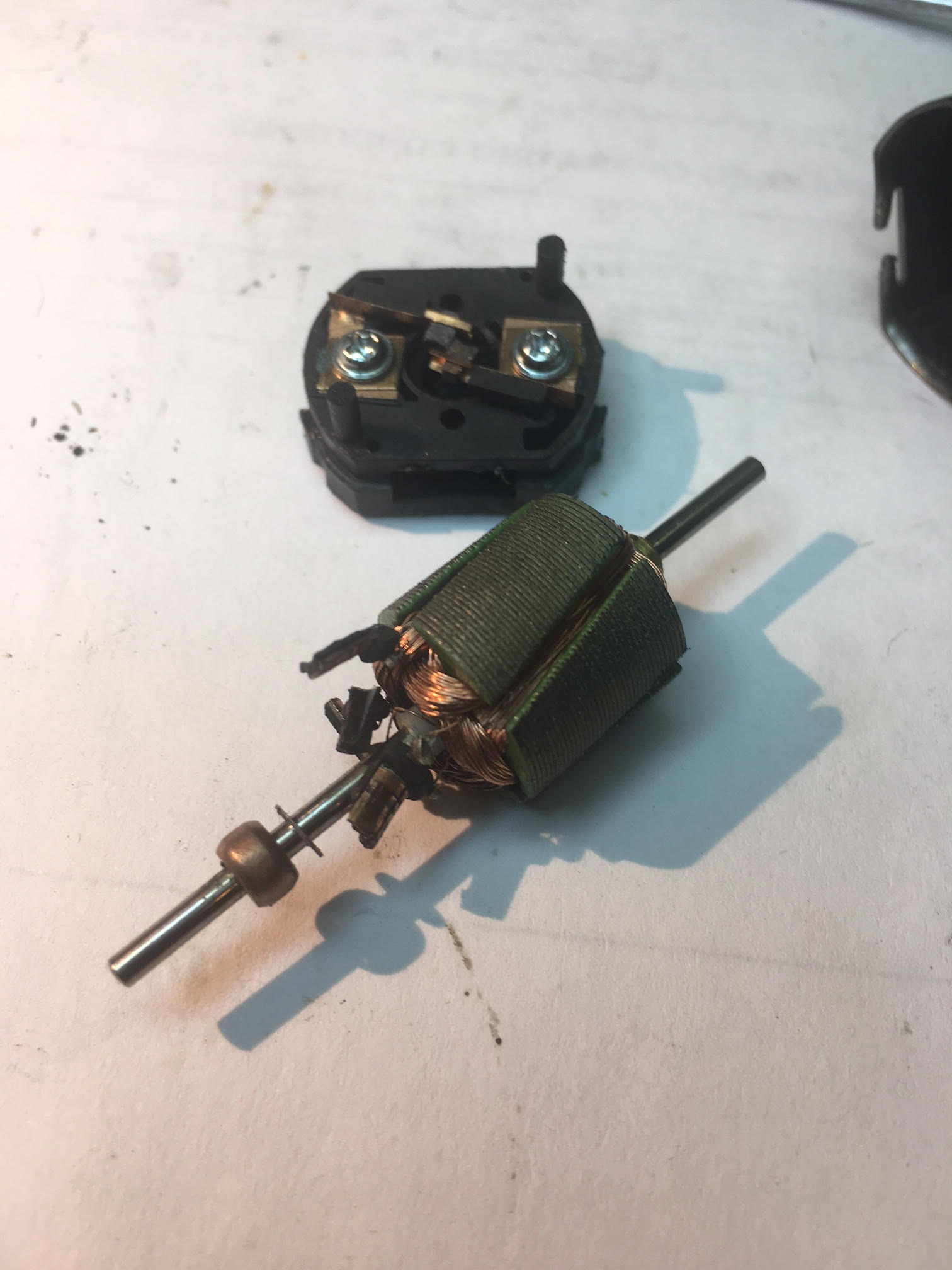

Ora arriva il bello, ovvero il motivo per il quale il motore lima ha iniziato ad assorbire con carico più di 1 ampere di corrente.
lo si vede chiaramente nelle foto successive, ovvero si è aperto/sbriciolato il collettore, sicuramente tenuto insieme dalle spazzole e relative molle di compressione.
Siccome il problema a me è capitato dopo alcune ore di lavoro, temo che il materiale utilizzato sia poco performante e credo che se ne vedranno parecchi di questi motori con problemi, sicuramente per quelli che utilizzano il digitale, più in la per quelli che vanno in analogico
ecco le foto
