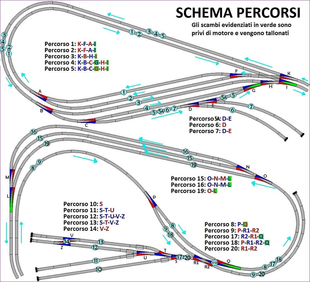

Dopo aver presentato me stesso è il momento di presentarvi il mio costruendo plastico in scala N:
Inzio lavori: Novembre 2011
Ambientazione: ipotetico principato tra Svizzera Francia e Germania in epoca IV -V
Alimentazione: DCC con Multimaus Fleischmann
Armamento: Fleischmann/Roco senza massicciata
Rotabili: Fleischmann, Piko, Minitrix, Arnold, Mehano, Lilliput, Jagerndorfer

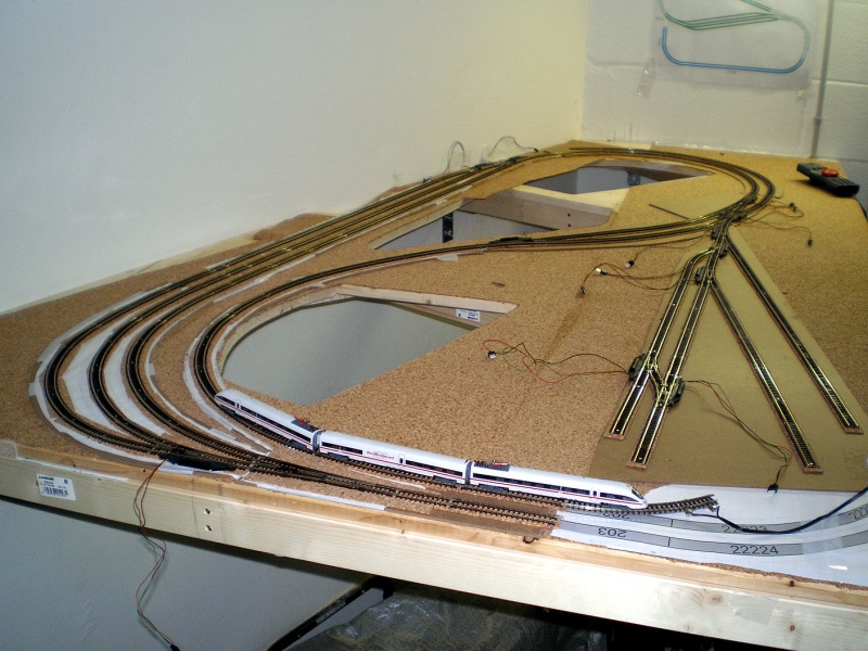

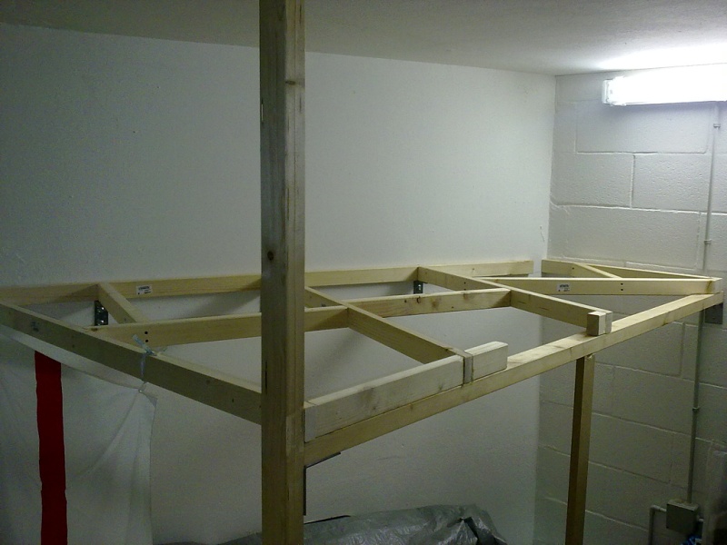

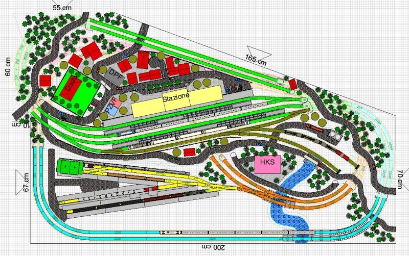

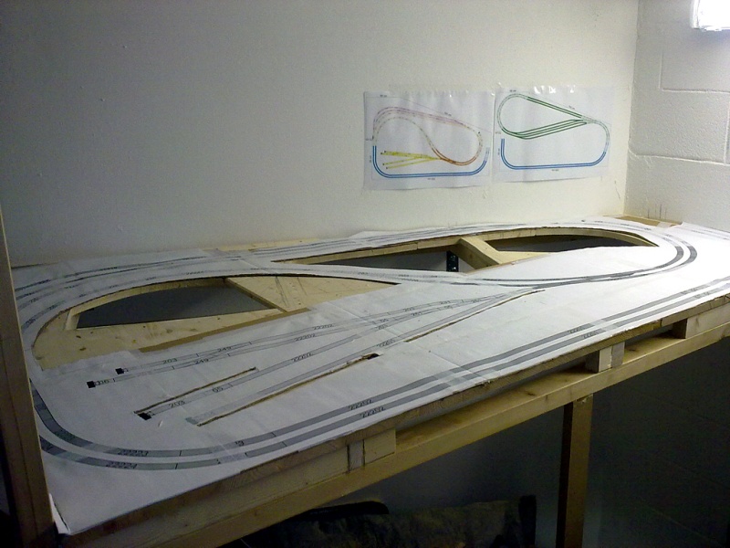

Il plastico è soppalcato in cantina ed è un trapezio largo 200 cm e profondo dai 70 ai 127 cm

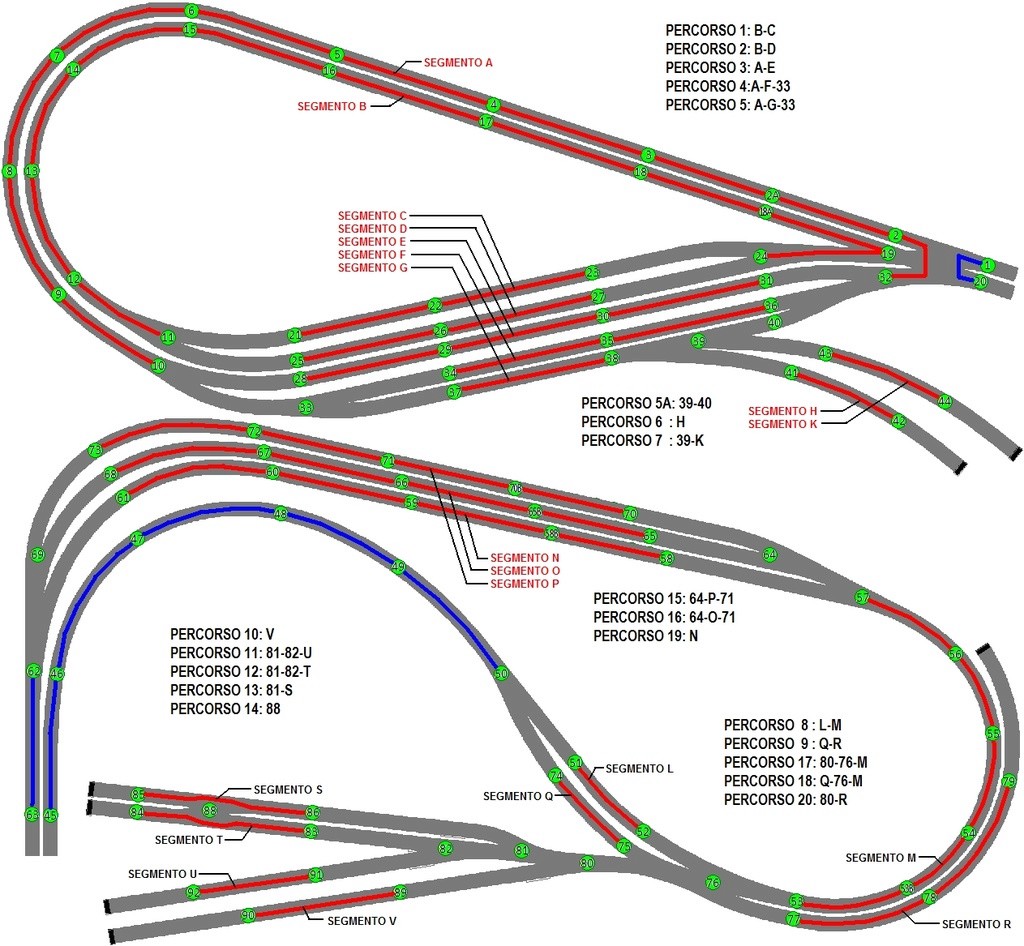

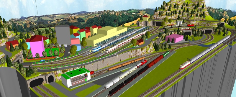

Questo il progetto completo di tracciato e paesaggio:
Immagine Immagine

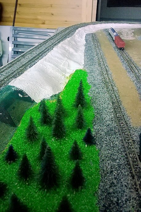

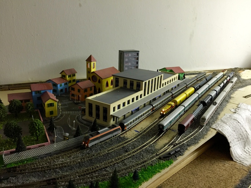

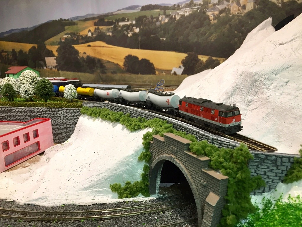

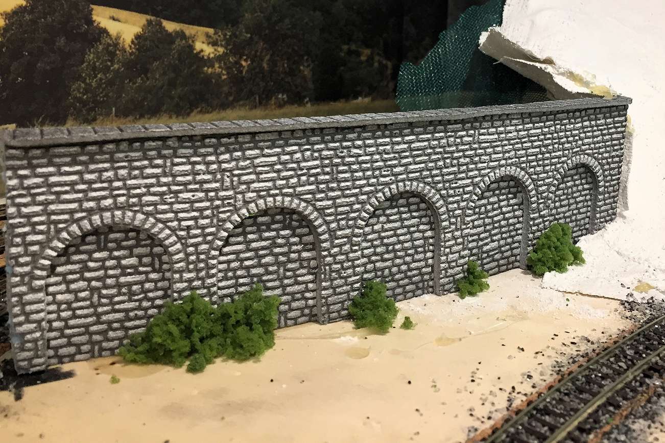

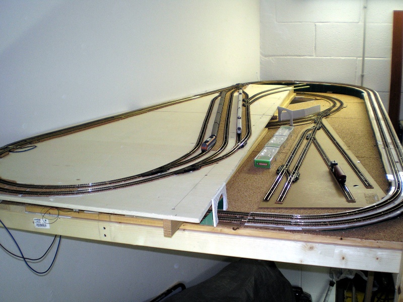

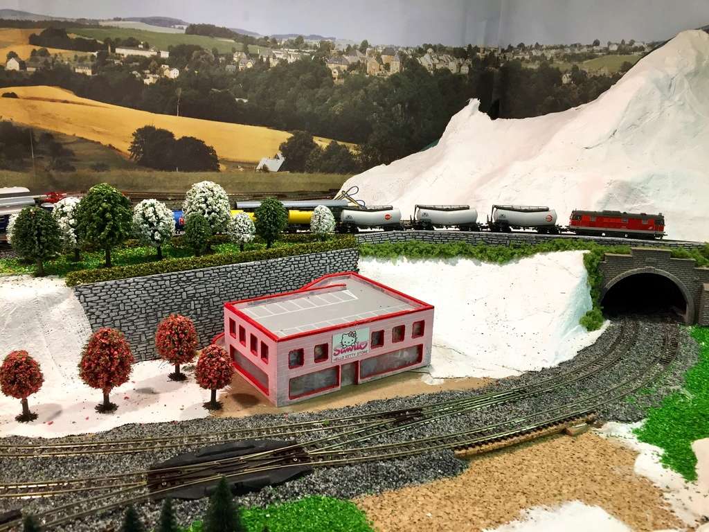

Alcune fasi della lavorazione:
Immagine Immagine
Immagine Immagine
Immagine Immagine
Immagine Immagine
Immagine Immagine
Immagine Immagine
Immagine Immagine
Immagine Immagine

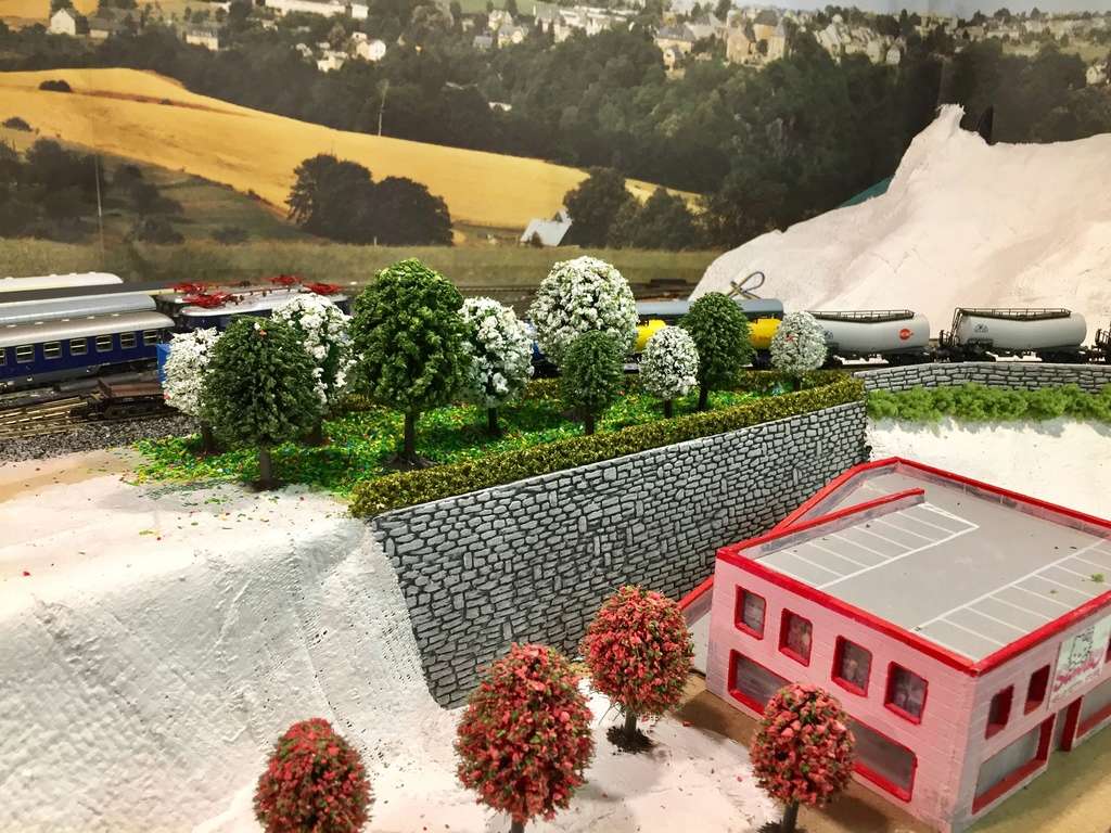

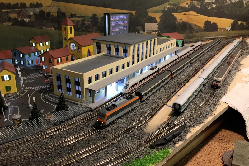

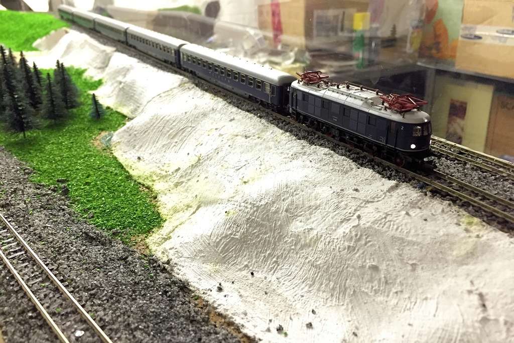

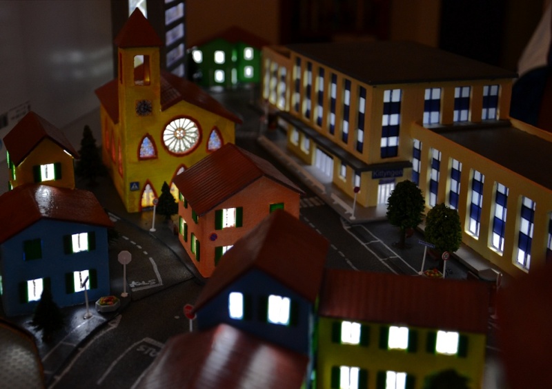

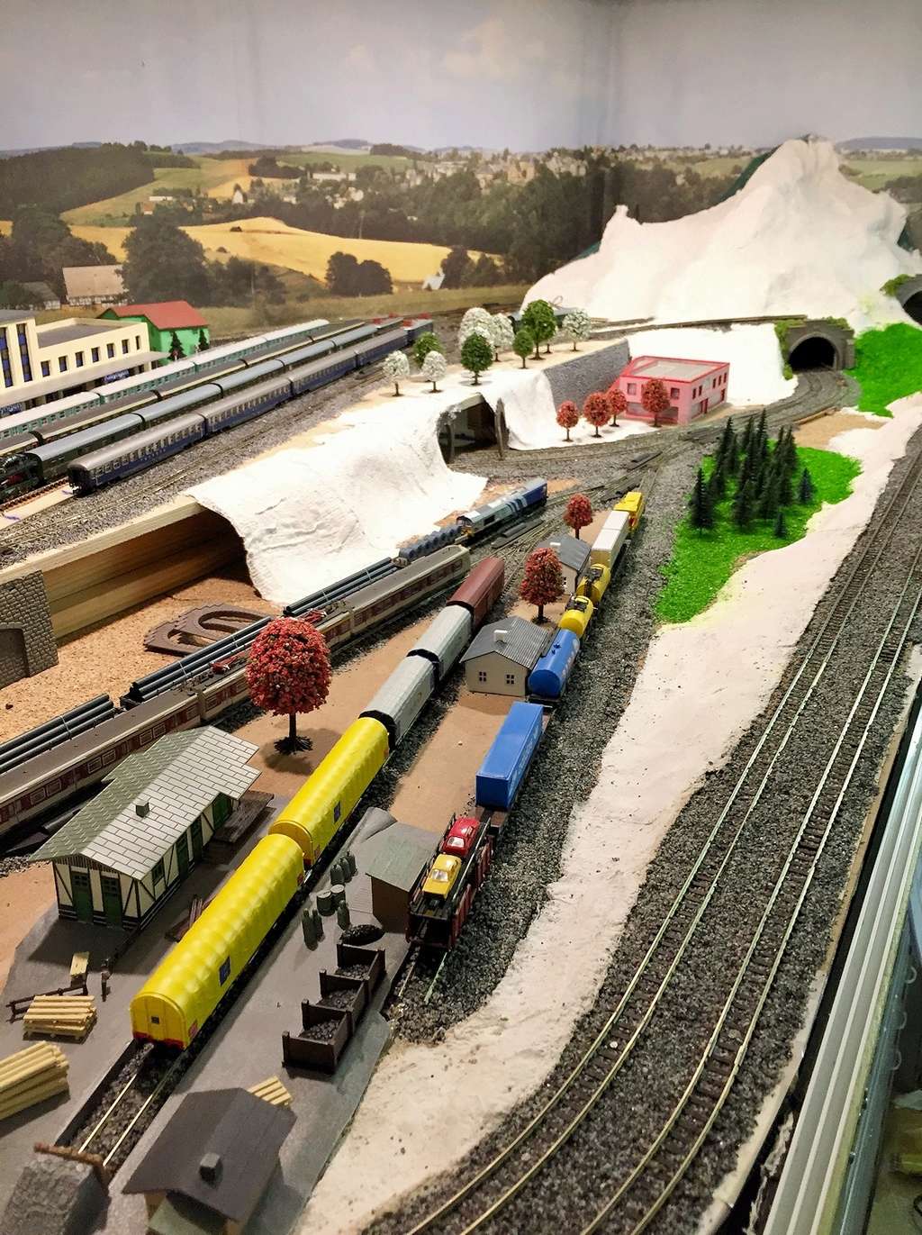

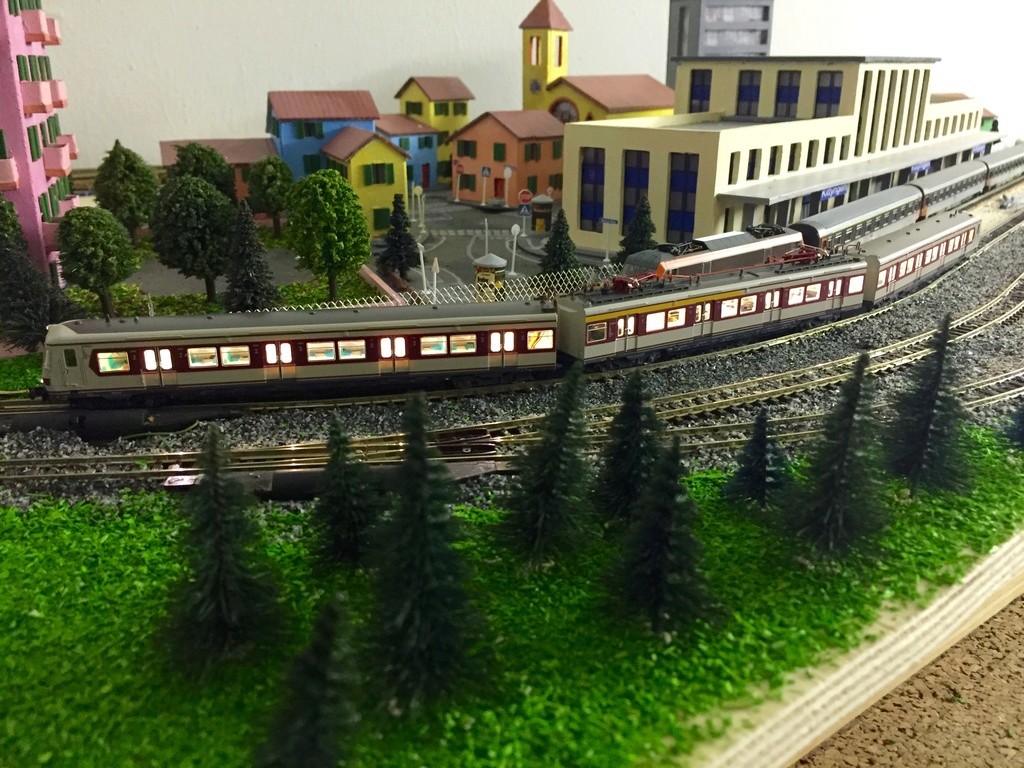

Questo lo stato attuale dei lavori:
Immagine Immagine
Immagine Immagine
Immagine Immagine

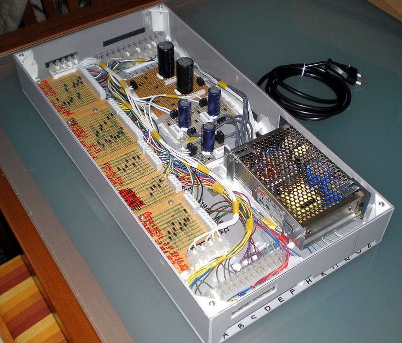

#4 Messaggio da liftman »

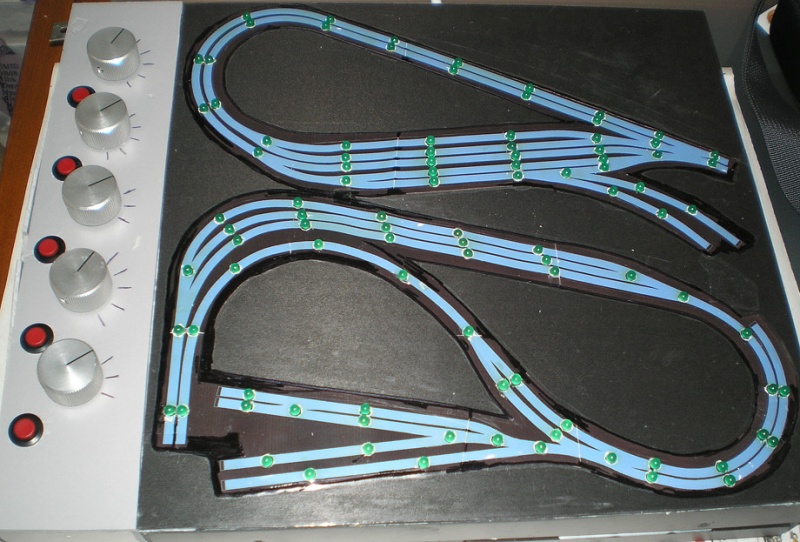

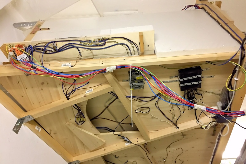

Bel progetto, sono rimasto impressionato dalla cura con cui hai realizzato questa:
Digtrain
Messaggi: 1621
Nome: Walter
Città: Casarile
Re: Plastico MINIATUR KITTYNGEN
#5 Messaggio da Digtrain »
Concordo con te Rolando!!! :grin:

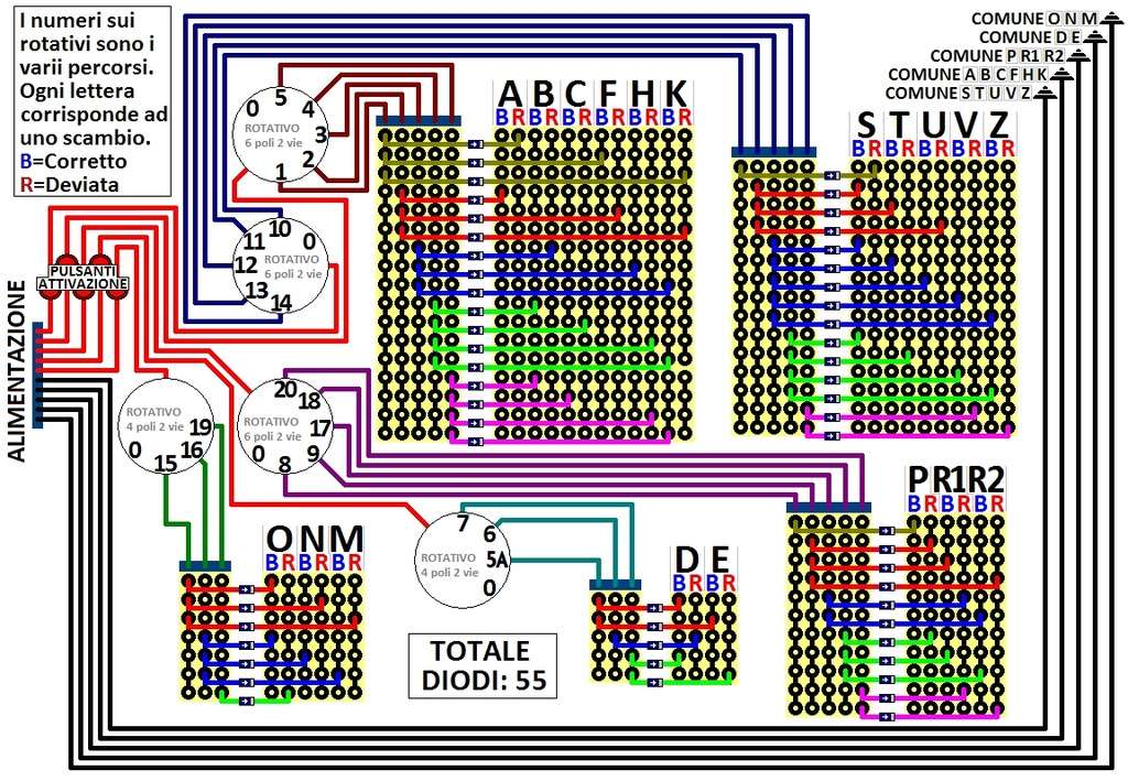

Sono i circuiti di scarica capacitiva e le matrici a diodi?
Io però sono allergico agli alimentatori switching...quando li vedo grido subito "vade retro"!!! :wink:
Davide, ovviamente la mia è una battuta!!! :grin:

Complimenti Davide, è un progetto molto interessante che permette un bel movimento e un esercizio realistico, seguirò con piacere gli sviluppi :wink:
Molto ben fatti fin qui i lavori, le immagini illuminate sono di grande effetto, mi ha colpito la foto con la teca a vetri che protegge il plastico durante il non utilizzo, segno che hai curato tutti i dettagli :cool:
Belli i vari video, gustati con piacere :grin:

Digtrain ha scritto:
Esatto e vengono comandati dalle manopole e pulsanti posti sull'altro pannello con i percorsi indicati dai led :geek:
Ecco gli schemi realizzativi del sistema di controllo degli itinerarii:
Schema con numerazione dei percorsi possibili, suddivisi in 5 zone gestite da altrettante manopole+pulsanti
(Stazione Principale, Stazione Nascosta, Scalo Merci Superiore, Scalo Merci inferiore, Asta di Manovra):
Schema dei collegamenti delle manopole+pulsanti alle relative matrici di diodi:
Schema dei collegamenti del pannello led indicante i percorsi attivi:

Dato che il plastico è per due lati (posteriore e destro) "a muro" è stato semplice chiudere il lato sinistro, controsoffittare con faretti il cielo e mettere due finestre in plexiglass scorrevoli per il frontale :wink:

Comlimenti Davide, davvero un bel tracciato, oltretutto decisamente "giocabile".
Mi pare ci siano anche un bello spazio dedicato al paesaggio. :cool:

Per quanto riguarda la mia antipatia per gli alimentatori switching, devi sapere che i due soci elettronici che si occupavano della logica di comando a CMOS del plastico sociale FIMF hanno tribulato non poco perchè utizzavano un alimentatore switching che generava vari problemi, il tutto si è poi risolto con l'utilizzo di un alimentatore fornito di un "sano" trasformatore, ponte a diodi, condensatori di livellamento, regolatore, transistor di potenza e dissipatore!!! :wink:
Anch'io "pastrugno" con Cmos e PIC e gli alimentatori switching non li uso nemmeno per alimentare i led!!
Sono banditi dai miei esperimenti!!!
Ciao Walter :geek:

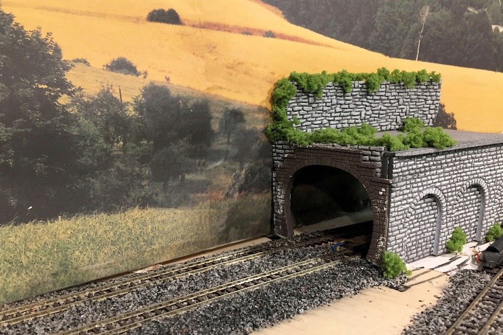

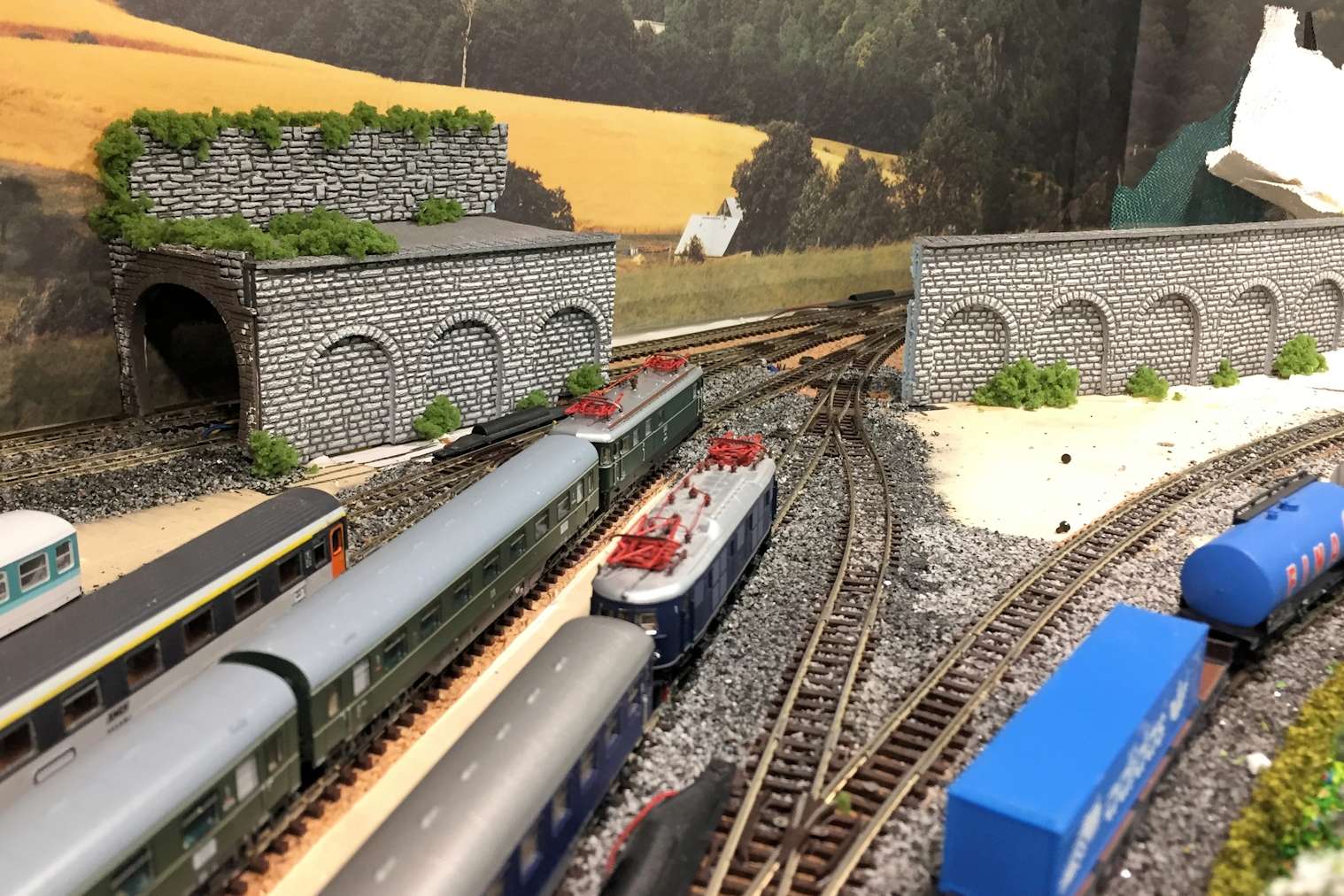

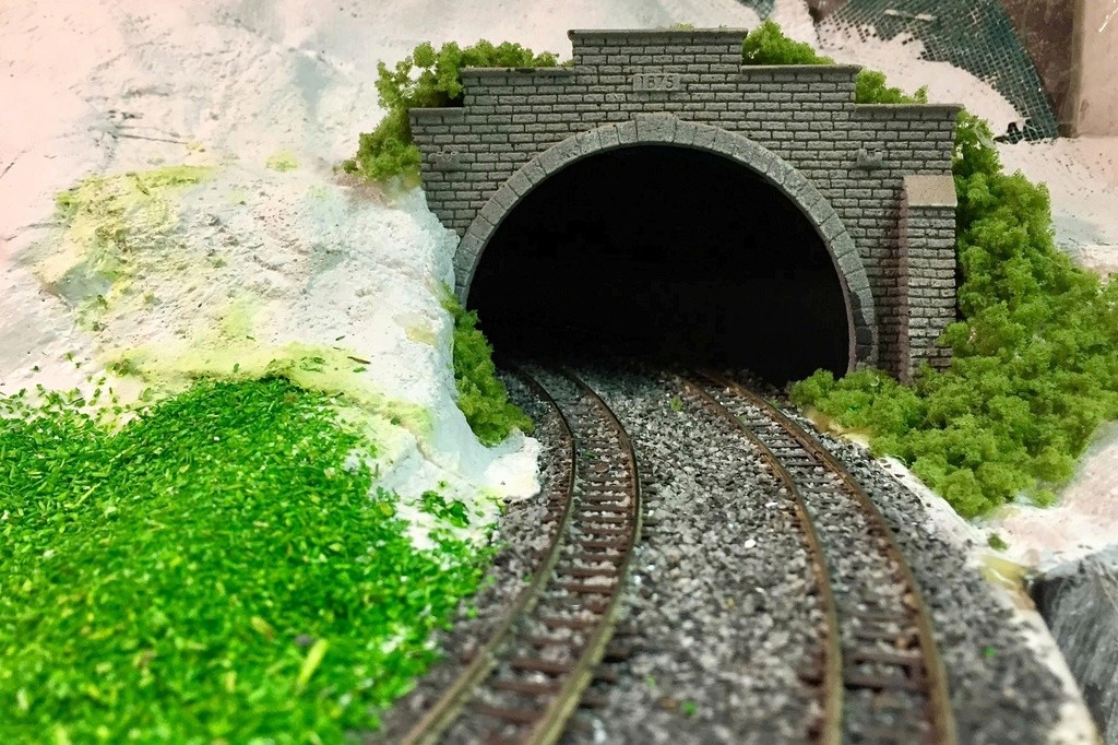

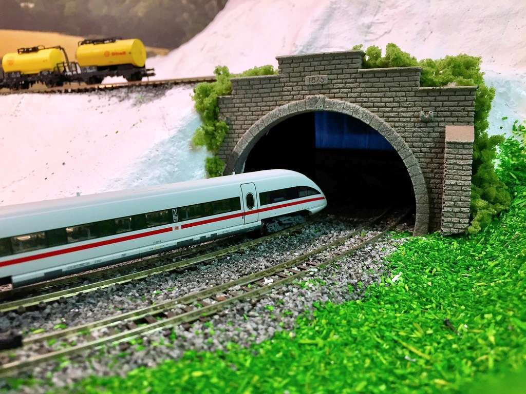

Nel frattempo continuano i lavori della parte paesaggistica:
..si tratta solo di pezzi abbozzati, quindi da rifinire; al loro centro ci sarà un portale a 3 binari autocostruito (quant'è reale??) mentre sopra scorrerà una strada che poi si arrampicherà sul costruendo monte che si intravede a destra
#14 Messaggio da v200 »
Puoi fare una canna a doppio imbocco ed una singola sfalsata di qualche cm indietro, se non ricordo male una simile struttura esisteva in Italia, ora la canna singola nel ultimo periodo veniva usata come tronchino di ricovero per essere poi murata e utilizzata come magazzino fino alla sua dismissione.

Trovato un portale a 3 binari, e proprio qua in liguria :)
Si tratta della stazione di Riomaggiore, una delle magnifiche Cinque Terre

Partendo dalla sagoma del portale a 2 binari ho elaborato (tramite grafica vettoriale e in perfetta scala) quello a 3:
#19 Messaggio da v200 »
Qui le norme NEM per i portali http://www.fimf.it/fimf_prec/norme_nem.html
Norma NEM 105 per sagoma portali
#20 Messaggio da v200 »
Non mi piace molto la sagoma a tre binari del portale, fa intravedere troppo l'interno risultando poco estetico a volte rischi di vedere la struttura del plastico.
Preferisco abbinare un portale a doppio binario ad uno singolo leggermente arretrato, risulta più estetico sia frontalmente che di lato.
Inoltre si evita di avere una imboccatura così ampia da far intravedere l'interno.
Su Tutto Treno Modellismo n°59 trovi un plastico con portali multipli.

Si Roberto, ho usato le norme Nem per quanto riguarda la sagoma del 2 binari (da cui ho ottenuto quello a 3) e per gli ingombri dei rotabili :wink:
114,95 KB
Link per acquisto on line http://www.duegieditricestore.it/tuttot ... embre.html
Il progetto iniziale difatti prevedeva un 2+1, ma alla prova empirica tra i binarii non c'è sufficiente spazio per un montante centrale.. per il discorso della visibilità interna ci ho pensato, difatti realizzerò anche una quindicina di cm di tunnel per evitare che si intraveda lo "scheletro" :geek:
#22 Messaggio da v200 »
Benedetto spazio[:(!]
L' importante che non si veda troppo l' interno :wink:

Solo ora mi rendo conto di cosa ho sotto il naso: la Stazione di Genova Piazza Principe con ben 2 portali ad arco ribassato e 3 binari ciascuno [:I]
Messaggi: 14362
#24 Messaggio da Egidio »
Bene cosi' puoi proprio andare avanti nei lavori........ Saluti. Egidio. :cool:
#25 Messaggio da v200 »
Fantastico davide[:o)] :cool:
A volte cerchi le soluzioni lontane, per poi averle sotto casa :cool:
