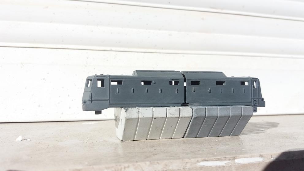

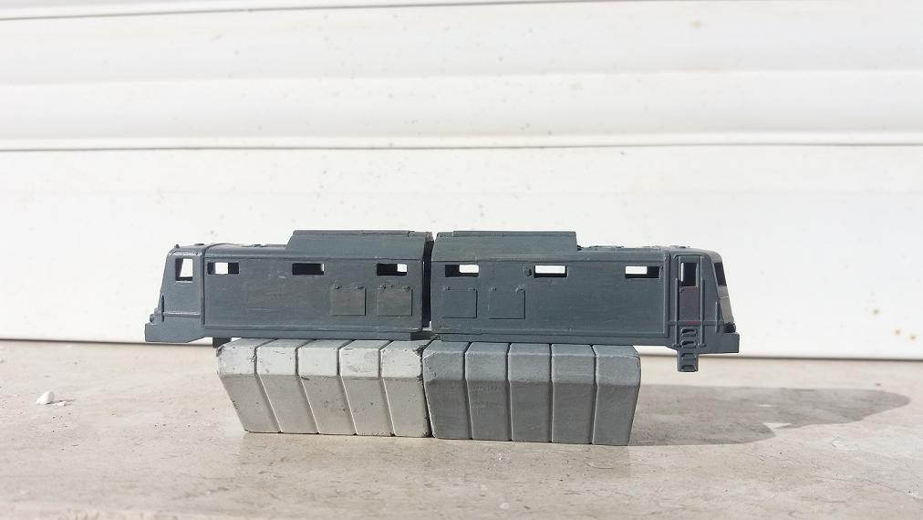

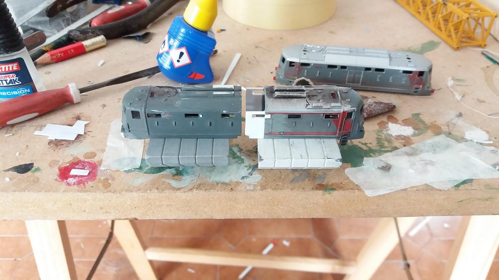

come promesso, eccovi le foto del mio ultimo lavoro: si tratta di una e636 delle prime 5 unità della seconda (con grigliette lato corridoio), la 120.
son partito dalla e424 delprado, che ho tagliato esattamente a metà. successivamente con plasticard da 1 mm ho ricostruito la fiancata mancante, aggiungendo prese d'aria e sportelli, talvolta riportati, talvolta incisi.

Lavoro superlativo, come al solito non scegli strade semplici!!! Continuo a chiedermi perchè non partecipi al Premio Muzio, dove vinceresti di sicuro!!
O magari partecipa al Premio Ogliari, forse è pure meglio!! Ti seguo....... :smile: :smile:

Carlo, la strada non è semplice, ma l'alternativa erano 250 euro di kit in ottone :cool: , e non ho una somma simile :razz: , non partecipo al muzio perchè ahimè arrivare a novegro per me è problema enorme, figurarsi poi con modelli al seguit[xx(]...però un giorno parteciperò e cercherò di vincere :geek:
vi aggiornerò al più presto![:I][:I]
Matteo

sulle E 424, le prese d'aria ad orecchia sono in posizione sensibilmente più in alto che non sulle E 636 e tutte le articolate poliedriche in genere.
Valuta attentamente l'opportunità di asportarle con cutter bene affilato, lisciare la fiancata e reincollarle più in basso.

caspita è vero! non lo avevo mai notato[8]
cercherò di rimediare, anzi quasi quasi le rifaccio tutte con spezzoni di plastica limati e carteggiati, verranno più profonde :geek:
