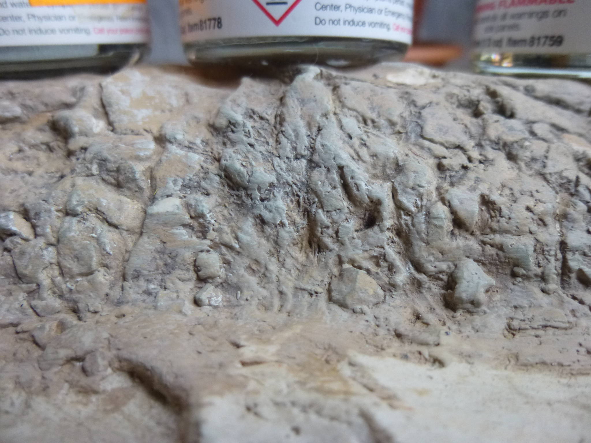

Buon giorno a tutti, sto portando avanti due progetti, il primo riguarda un paesaggio con albero dove già ho ricevuto ottimi consigli su come migliorarlo.
il secondo progetto invece riguarda la creazione di un argine naturale di un fiume.
Dunque.....per realizzare l'argine ho usato gesso e bende mediche, l'ho poi lasciato asciugare un po' e ho iniziato a scolpirlo.

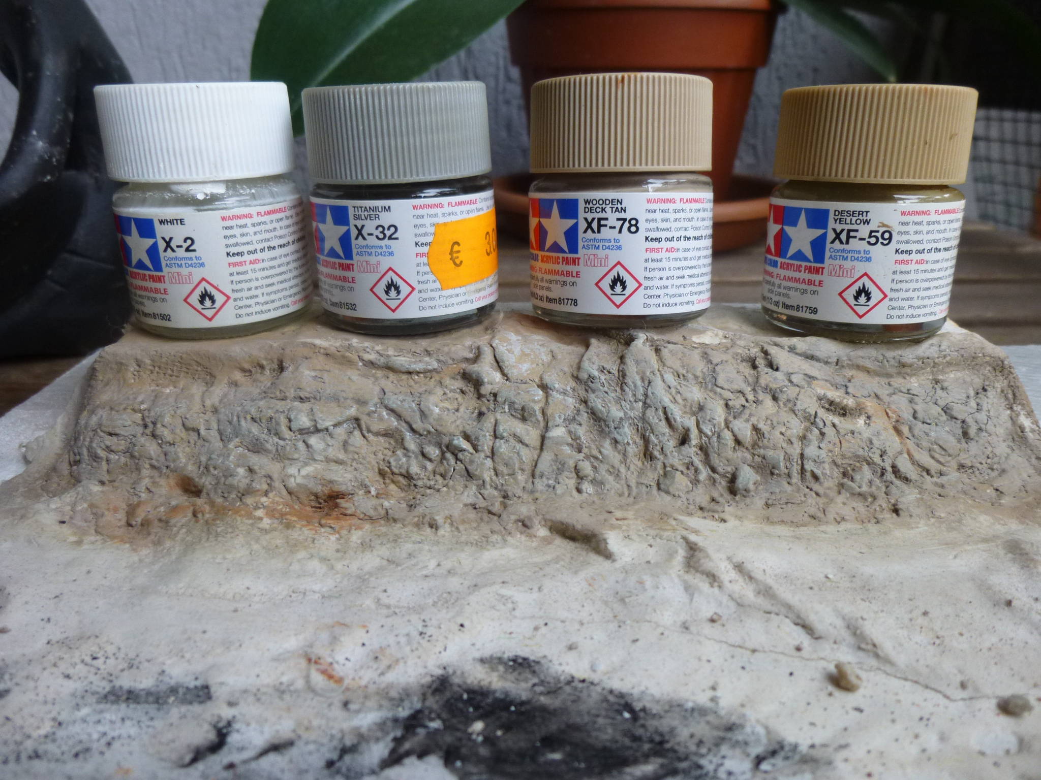

il risultato è venuto discreto pero......per la seconda volta in pochi giorni vi chiedo qualche consiglio su come operare al meglio per la messa in posa del colore.
il risultato che ho ottenuto non mi soddisfa per niente, non sono riuscito ad ottenere quelle sfumature di bianco caratteristiche delle pietre, ma piuttosto sembra un guazzabuglio di fango.
in foto metto i colori che ho usato. ho anche dei pigmenti ma non so come si chiamano le essenze, quando li ho comprati sono andato ad intuito.
comunque posto qualche foto.

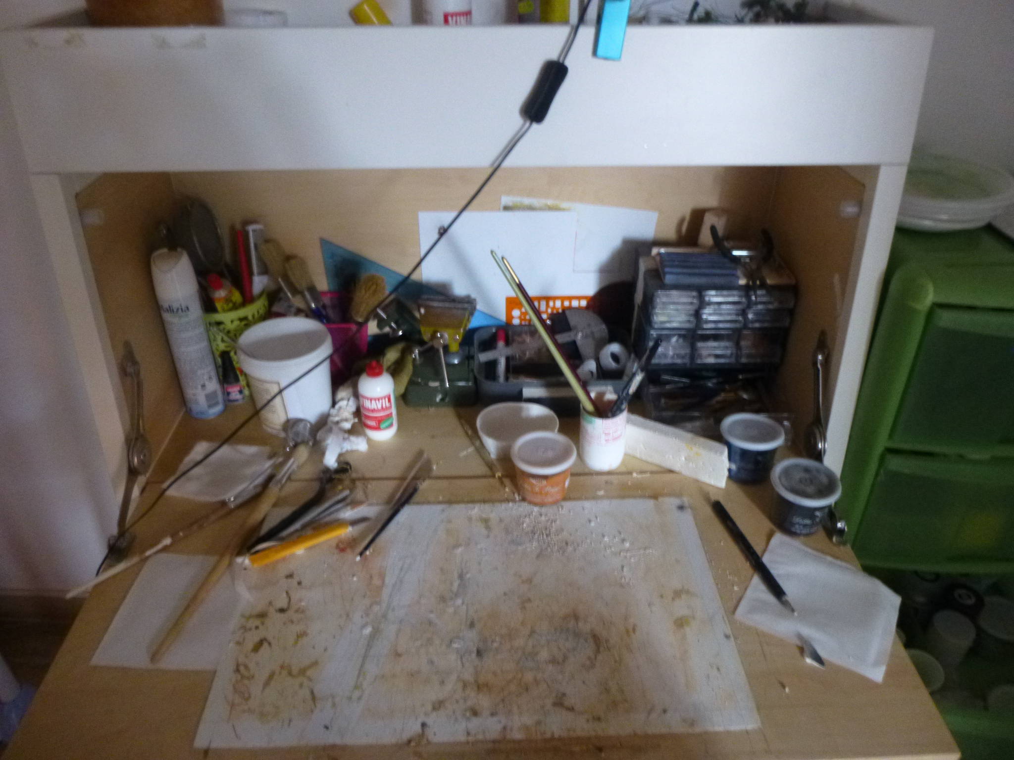

il mio laboratorietto :geek:

#2 Messaggio da v200 »
Ciao Daniele,
i colori Tamiya non sono il massimo con la tecnica a pennello sono più indicati per l' uso ad aerografo essendo non degli acrilici puri a base acquosa ma semi sintetici in base di alcool isopropilico con un pigmento finissimo.
Per un uso a pennello con il dry brushing meglio un acrilico puro come i Lifecolor o gli APA color ( reperibili nei negozi di belle arti ) con un pigmento più spesso.
La tecnica del dry brushing ( spazzolamento) fa fatta per gradi partendo dal più scuro al più chiaro cercando di fare stacchi leggeri senza troppi scostamenti di tonalità fino ad arrivare al bianco puro.
Infine occorre utilizzare un filtro per amalgamare gli stacchi netti tra un passaggio e l' altro di colore, il filtro non è che un colore ad olio molto diluito che steso uniformemente unifica e ammorbidisce i colori.
Vedi qui un mio lavoro topic.asp?TOPIC_ID=13933&whichpage=1
Se hai bisogno di aiuto chiedi pure, nel possibile ti darò consigli in merito.

#4 Messaggio da MrPatato76 »
V200 ha dato ottimi consigli.
io mi permetto di farti una domanda: non sono un po' troppo chiari i colori che hai scelto per una sponda di un fiume? Solitamente il terreno bagnato è molto + scuro rispetto all'equivalente asciutto....

#7 Messaggio da v200 »
Per la tavolozza colori da dare sulle rocce.
Nero molto diluito in modo da raggiungere tutti gli anfratti.
24 H di asciugatura prima di passare al secondo colore.
Grigio scuro dato a dry brush scaricando il colore dal pennello su di un panno duro ideale il jeans.
24 H asciugatura.
Grigio chiaro.
24H per asciugatura
Crema o color sabbia chiaro dato a dry brush.
24 h asciugatura.
Qualche luce bianca sui punti massimali molto poco il bianco non esagerare.
24 h.
Filtro.
Per i filtri ad olio uso
Terra di Cassel
Grigio pardo
Grigio di Payn
Il filtro va dato solo alla fine e NON tra un passaggio e l' altro di colore :wink:

#8 Messaggio da v200 »
Tornando alle rocce una volta dipinte si passa agli effetti causati da agenti atmosferici, muffe o il lambire delle acque
Qui si utilizza molto le tecniche delle velature i cui colori ideali da utilizzare sono gli oli o gli appositi filtri liquidi per invecchiamento creati da note case modellistiche per vernici Andreas, A K interattive o Life Color.
Se interessa più avanti spiego come fare.

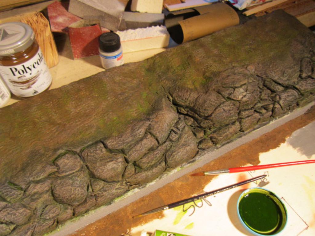

Io nelle rocce del post realizzare scogli, ho utilizzato colori ad olio e mi sono ispirato a una roccia tipica del litorale Ligure.
