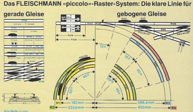

Buongiorno,
scusatemi l'ignoranza
ho dei binari diritti Fleischmann da 30 cm. scala N
dovrei fare una curva che mi rientra non oltre i 40 cm.
quali binari devo ordinare per la curva? R1,R2,...
grazie
<font color="red">Discussione spostata.</font id="red">
Re: Binari Fleischmann scala N
#2 Messaggio da v200 »
Vedi quì:
https://scalaenne.wordpress.com/2014/07 ... curvatura/
(Fleischmann) R1 =192 mm
(Fleischmann) R2 =225,6 mm
(Fleischmann) R3 =396,4 mm
(Fleischmann) R4 =430 mm
165,53 KB
Entro i 40 cm di diametro curva a raggio 1 cm 19,2 x 2 = cm 38, 4 con questo diametro girano rotabili corti le carrozze da 16 cm sbordano molto al centro della curva, mentre le vaporiere a tre assi fissi faticano non poco a percorrerla essendo frenate sul assale centrale.
