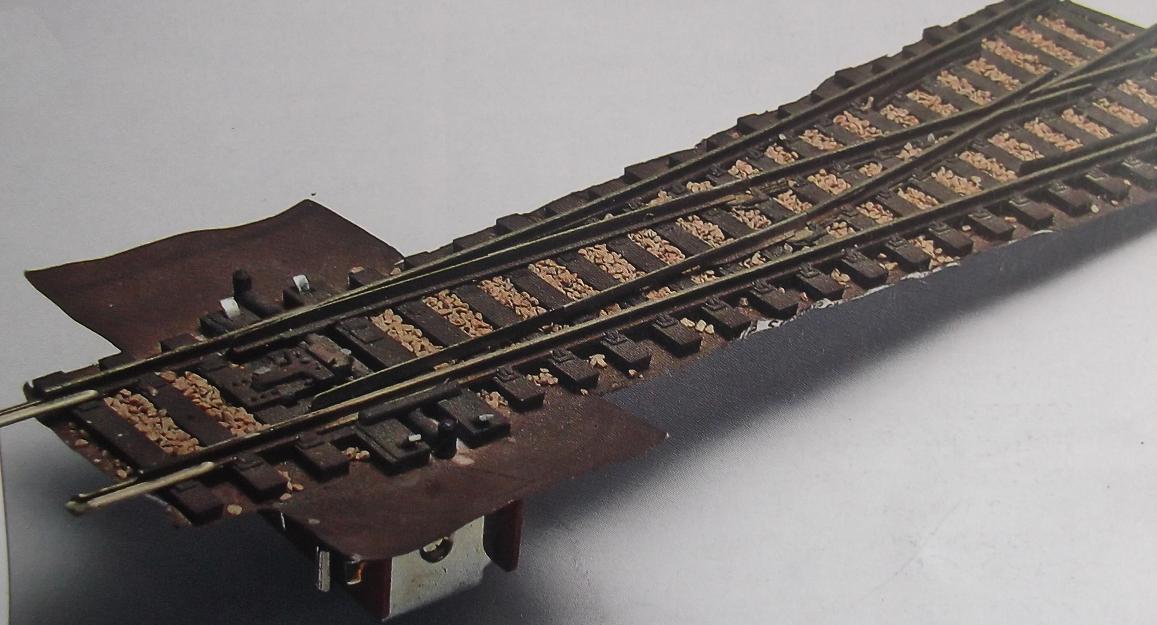

Secondo me, il miglior metodo per inghiaiare i deviatoi è quello di agire fuori opera, comodamente seduti al tavolo da lavoro ben illuminato.
C'è un articolo su TTM 29.
166,72 KB
Messaggi: 14219
Re: ballast e deviatoi
#6 Messaggio da Egidio »
E' un ottimo metodo che conoscevo Alex, perche' il numero di TTM ce l'ho. L' articolo medesimo l'ho letto svariate volte. Pero' spesso e come
consuetudine procediamo alla stesura del ballast ai binari ed agli scambi gia' montati sul plastico. E tale manovra pero' ci induce a qualche piccolo
compromesso e come ho gia' sottolineato ad andarci veramente con estrema attenzione. Resta comunque quella da te suggerita una valida alternativa.
Saluti. Egidio. :cool:
