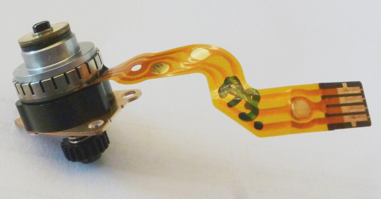

Ho smontato il motorino dell'autofocus sull'obiettivo della mia macchina fotografica Nikon perchè l'autofocus ha smesso di funzionare.
Non sono sicuro però che il motorino sia rotto e prima di acquistarne uno nuovo vorrei provare a vedere se gira.
Qualcuno sa dirmi come provarlo?
Allego la foto, credo sia un motorino passo-passo, ho notato che il flat ha 4 piste ma in realtà sono solo tre dato che le due centrali sono collegate fra loro.
Si riesce a provarlo con la batteria della macchina fotografica? In che modo??

Se è un motorino passo-passo, serve un circuito apposito per farlo funzionare. Potrebbe comunque (più facilmente secondo me) essere un problema esterno al motorino, magari un ingranaggio grippato o un corpo estraneo. Prova a ricollegarlo lasciandolo "volante" e vedi se almeno ci prova a muoversi.
