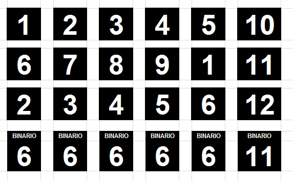

vorrei aggiungere alla pensilina che sto realizzando i cartelli con la numerazione dei binari (Binario 1.....). Come posso modificare il file excell per inserire un a capo?

Ciao Claudio, se ho ben capito la tua richiesta in EXCEL per andare a capo in una cella devi digitare ALT + INVIO (tieni premuto ALT e premi INVIO).

iL file da modificare è quello a disposizione nel download "insegne di stazione"; alt + invio non funziona

Se selezioni la cella e gli dai testo a capo, dovvresti riuscire ad avere la scritta binario sopra e il numero sotto
Quel file non è concepito per la numerazione dei binari.

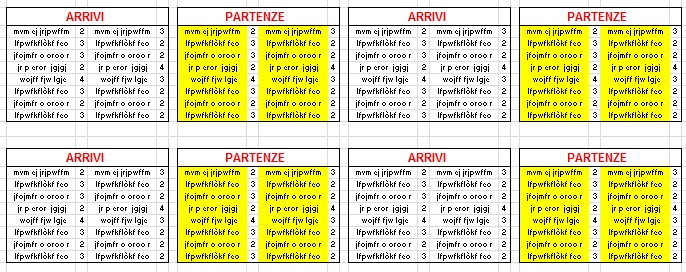

Prova ad usare questo, lo avevo fatto per stampare quelli della stazione della "Valle incantata".
All'interno trovi anche la pagina per stampare il cartello arrivi/partenze. :wink:
numero binario.xls (2276,42 KB)
