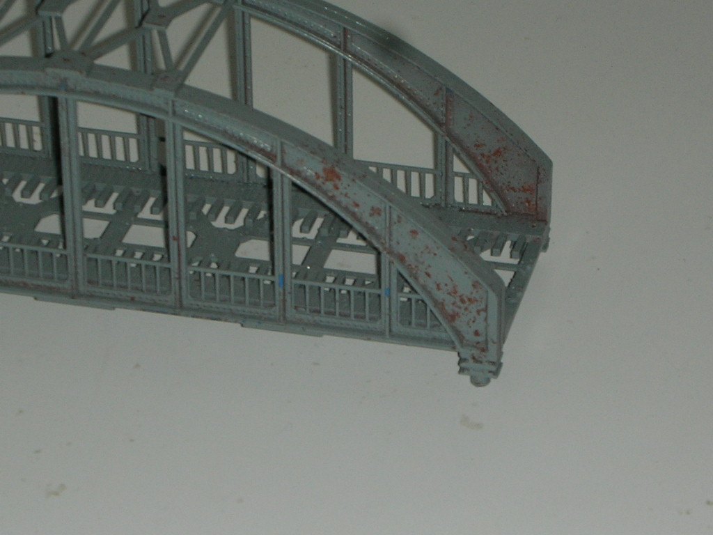

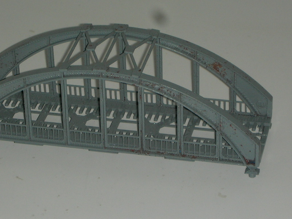

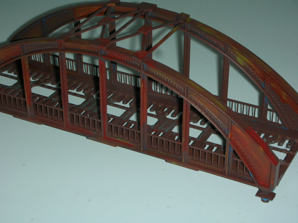

Oggi ho fatto la prova di colorazione col sale del ponte.
171,22 KB
161,82 KB
164,42 KB
Sono moderatamente soddisfatto; ho fatto qualche errore e credo di aver capito come migliorare l'effetto finale.
Ora lo sporco e lo opacizzo un pò.
In ogni caso, sabato, dal vivo, mi direte le vostre impressioni.

Quello che a me non fa impazzire, è il colore grigio.
E' per quello che io ho optato per una colorazione "forte".
Però le foto a volte ingannano.
Sabato li vedremo entrambi, si fa sempre in tempo a modificare. :wink:

Mi piace quello che hai ottenuto, se vuoi enfatizzare maggiormente aiutati con uno stuzzicadenti bagnato d'acqua se hai usato gli acrilici, oppure bagnato di diluente se hai usato i Puravest. Vacci cauto prima di rovinare quello che hai fatto. Quando il risultato ti soddisfa, prima di cominciare le sporcature sigilla con del trasparente opaco o satinato.
Avanti così che vai bene.

A me sembra un lavoro veramente ben fatto :cool:

Grazie Loredano e grazie Giuseppe; pian piano si impara e si migliora. :wink:

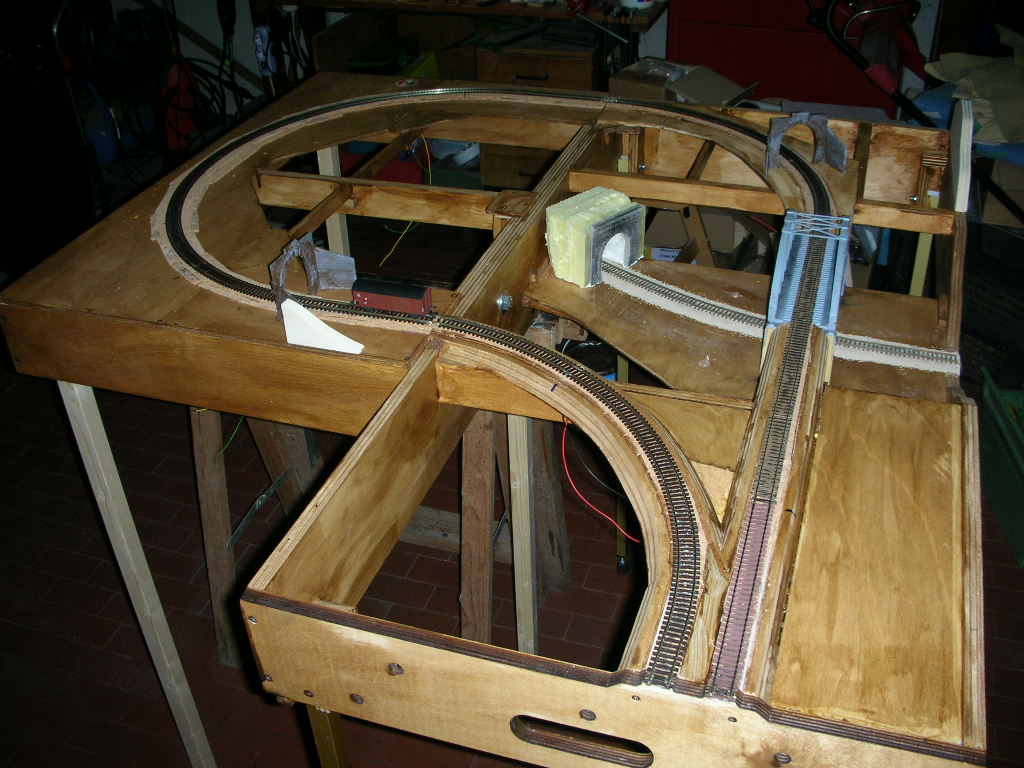

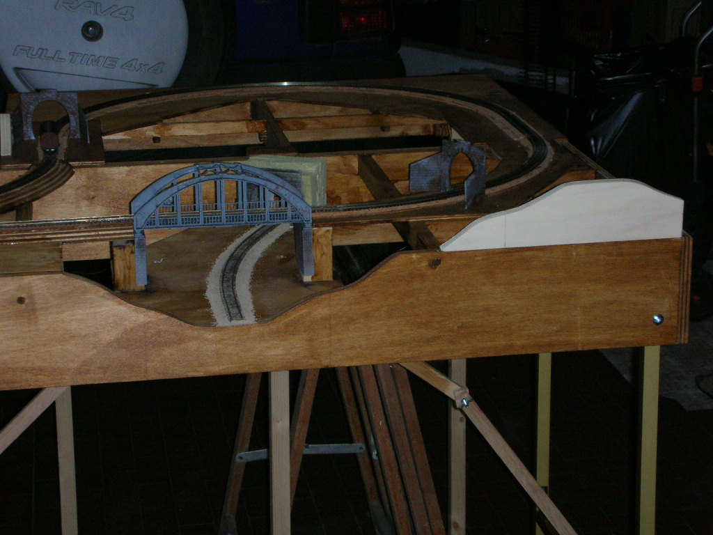

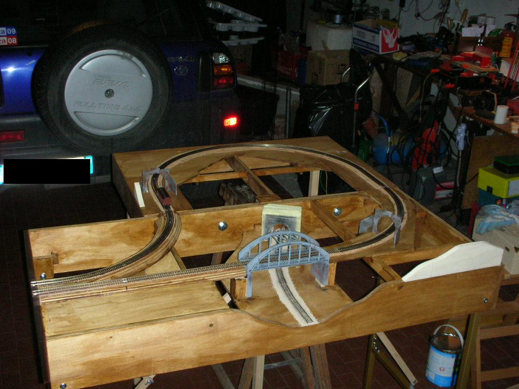

Complice la noiosità di queste feste ho fatto ancora qualcosa e ho provato elettricamente il transito della mia unica loco in scala TT su tutto il percorso; risultato più che soddisfacente.
Ho fatto un paio di errori: l'altezza del ponte e il taglio del binario esterno a livello della testata. Rimediare all'altezza del ponte è un pò un casino, per il binario aspetto la verifica di sabato prima di intervenire.
Sarei orientato a fare una galleria più lunga del previsto, ovvero da subito dopo l'entrata nel secondo modulo fino a poco prima del ponte; i due portali sono nelle rispettive posizioni.
Il profilo del modulo si alzerebbe quindi anche anteriormente (parte di legno chiara). Che ne pensate? Sabato verificheremo de visu il tutto.
127,07 KB
178,01 KB
181,09 KB

Docdelburg ha scritto:
Pensavi di prendermi in castagna.....articolo Noch 36770, orsi in scala N dalla Germania! :wink:
Proprio non lo sapevo!
Direi che sta procedendo tutto bene, ho anche visto che hai tolto la merlatura ai portali.
Così stanno meglio.
Per l'altezza del ponte non lo vedo proprio un problema.
Potresti realizzare dei pilastri alla base come ho fatto per il ponte a travate della mia valle incantata...
Oppure un semplice avallamento del terreno a ridosso dei due muri.
E' la stessa cosa che farò nel mio modulo. :wink:
Comunque Mauro vai alla grande e ti ringrazio ancora per la disponibilità che ci hai dato nell'assumerti questo impegno.

Il problema del ponte non riguarda certo le spallette in muratura, che andranno ricoperte almeno per metà altezza dal terreno inclinato.
Riguarda la base su cui poggiano le traversine dei binari.

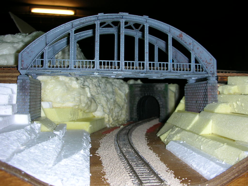

La base di appoggio di questo ponte è fatta col """"! Tu Andrea hai eluso il problema allargandola mentre nel mio caso, a binario singolo, dovrei incastarare traversina per traversina in questa demenziale base fatta a doppio pettine. Alla fine è risultata più bassa di qualche millimetro, il binario era sospeso e ho dovuto rimediare con una travatura supplementare.

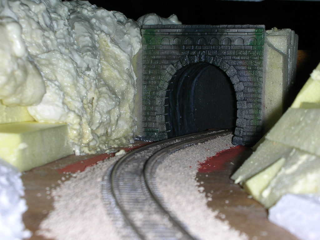

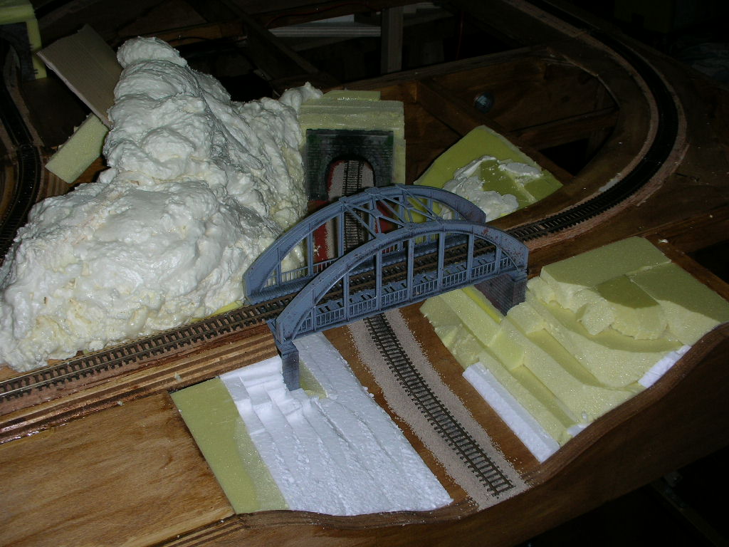

Grazie Riccardo! Il legno è tutto trattato con impregnante; ce n'era in offerta di color noce medio e questo è il risultato.
<font color="red">Adesso non spaventatevi</font id="red">, che io non sono ordinato come Andrea e qualcun'altro della scala perfetta.
Il mio amico Carlo mi ha solleticato con la sua "meringa" e allora mi sono buttato! Ovviamente sarà da rifilare e adeguare per avere i giusti ingombri, ma l'idea non è per niente male..... :wink:

Stupenda visione!
Ho proprio voglia di vedere la meringa dal vivo.
178,58 KB[/size=]
Complimenti Doc, questo scorcio è fantastico, non vedo l'ora di ammirarlo con la vegetazione :grin: :grin:
Non lavoro, continua così che sta venendo un capolavoro :wink: :wink:

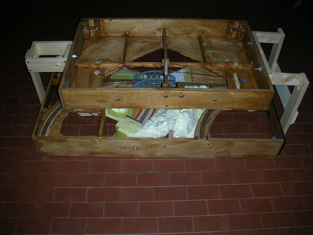

Domani non avrò molto tempo quindi ho già preparato il bagaglio per sabato (ovvero come trasportare moduli di dimensioni diverse....)
169,37 KB

Interessante la soluzione delle staffe per il trasporto!
Una domanda: la "meringa bianca" è schiuma poliuretanica? La si può trovare nei vari brico center??

Ingegnoso Doc! :cool:

Si Roberto, sono quelle schiume riempitive che trovi in bombolette nei brico. Occhio che alla fine gonfiano un casino! :wink:
Messaggi: 23909
Re: MODULO (doppio) "Galleria dell'orso"
#99 Messaggio da Andrea »
...sono quelle schiume riempitive... Occhio che alla fine gonfiano un casino! :wink:
Quanto tempo impiega ad indurire?

ottima soluzione per il "pacchetto" di trasporto :cool:
