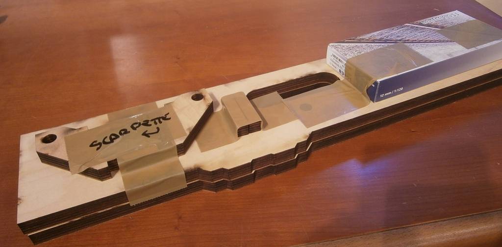

Fabrizio... il contenuto del tuo pacco!
Ti ho inserito anche quattro scarpette Tillig (piuttosto antiestetiche), valuta tu...
48,34 KB
Ricordatevi di incollare i due listelli...

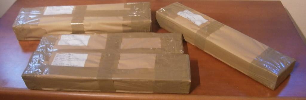

I primi 4 pacchi sono partiti 30 minuti fa...
Dopo vi aggiorno...
Perfetto Andrea, grazie mille per la disponibilità, le scarpette e tutto il resto :wink: . Mi raccomando, passa un buon S.Ambrogio :grin:
Se sono antiestetiche vedremo al momento opportuno di mimetizzarle in qualche modo, anche in relazione al tipo di ballast che useremo.Credo che con un po' di invecchiamento si dovrebbe riuscire a ottenere un miglioramento. Quando mi arriveranno guarderò anche come sono fatte, per vedere se eventualmente si possono rendere meno invasive senza comprometterne la funzionalità.

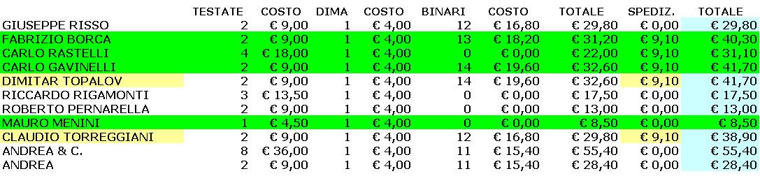

Faccio un aggiornamento delle spedizioni.
In verde quelle effettuate nel pomeriggio.
La prox settimana ritiro i binari mancanti e procedo con le altre.

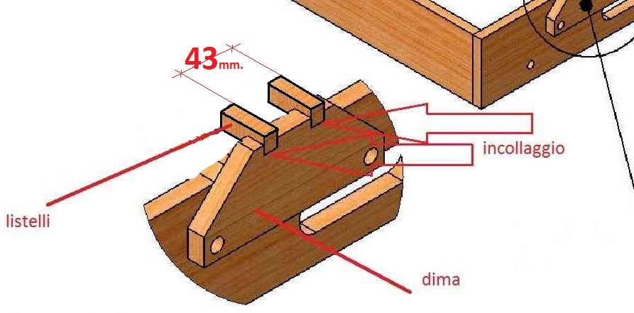

#58 Messaggio da Riccardo »
ciao, mi inserisco momentaneamente :grin:
come dice il buon Giuseppe, massima precisione per l'interasse dei listelli in fase d'incollaggio..... 43 mm. (tolleranza ZERO)
95,08 KB
..... che emozione, il modulare TT è storia !!!

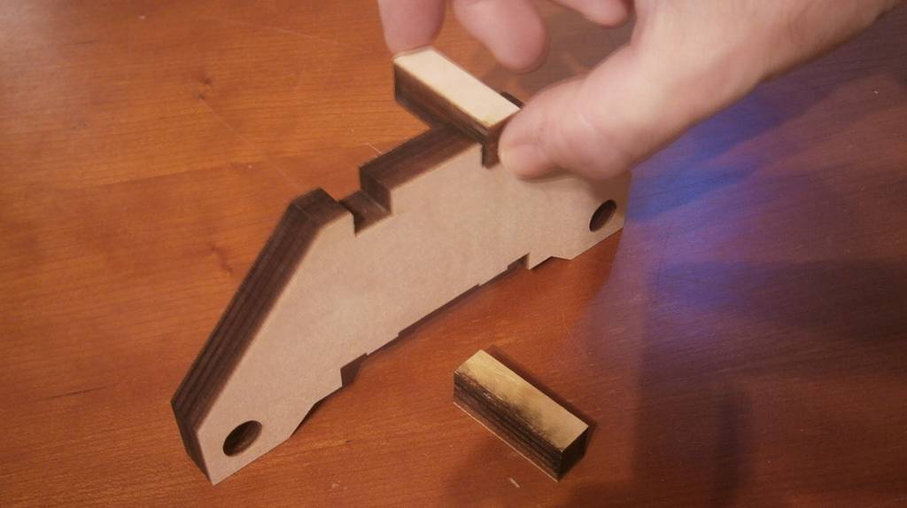

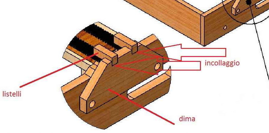

COMUNICAZIONE IMPORTANTE:
Stamane ho montato qualche dima (quelle inviate per posta non sono state montate per eviatre che si potessero rompere).
C'è un minimo gioco tra la fessura ed il listello.
Il listello non entra forzato, quindi è bene che lo si inserisca con assoluta precisione.
Io consiglio di fare come in figura.
In questo modo ne è garantita la perpendicolarità assoluta (o quasi).
Quest'aspetto è uno dei più importanti del modulare, onde evitare che l'unione di due moduli non possa avvenire nel modo corretto.
Come si suol dire... grazie per la collaborazione!
