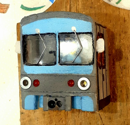

I lavori proseguono...!

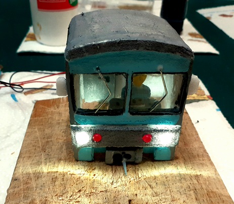

E luce sia!

Al netto della resa del telefono direi che le luci sono un po' esagerate. Vanno aumentate le resitenze di limitazione della corrente. Ancora meglio con l'aggiunta di un piccolo trimmer che permetterebbe di dosarle con accuratezza.
Per le luci di marcia aggiungerei anche le ghiere che aiuterebbero ad indirizzare la luce solo in avanti.
Credo serva anche una mascheratura interna per eliminare la luce in cabina.

Senialas ha scritto: ieri, 15:58 Al netto della resa del telefono direi che le luci sono un po' esagerate. Vanno aumentate le resitenze di limitazione della corrente. Ancora meglio con l'aggiunta di un piccolo trimmer che permetterebbe di dosarle con accuratezza.
Non hai preso in considerazione alcune cose...
Sembrano esagerare perché 1)- la stanza era al buio completo o quasi
2)- La scala è il doppio di quella "classica" a cui sarai probabilmente abituato.
Non ho assolutamente tempo di far ciò che hai detto, il che allungherebbe inutilmente i tempi,
basta semplicemente passare lulla lente dei led una goccia di trasparente opaco che li va a depotenziare.
Curiosità... Come mai non hai una foto del profilo?

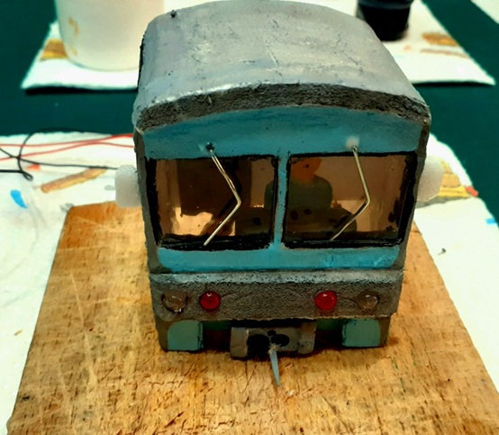

Luce accesa in cabina di coda ...
Luce accesa in cabina di testa...
TUNNEL METRO 25.jpg (17.5 KiB) Visto 134 volte
