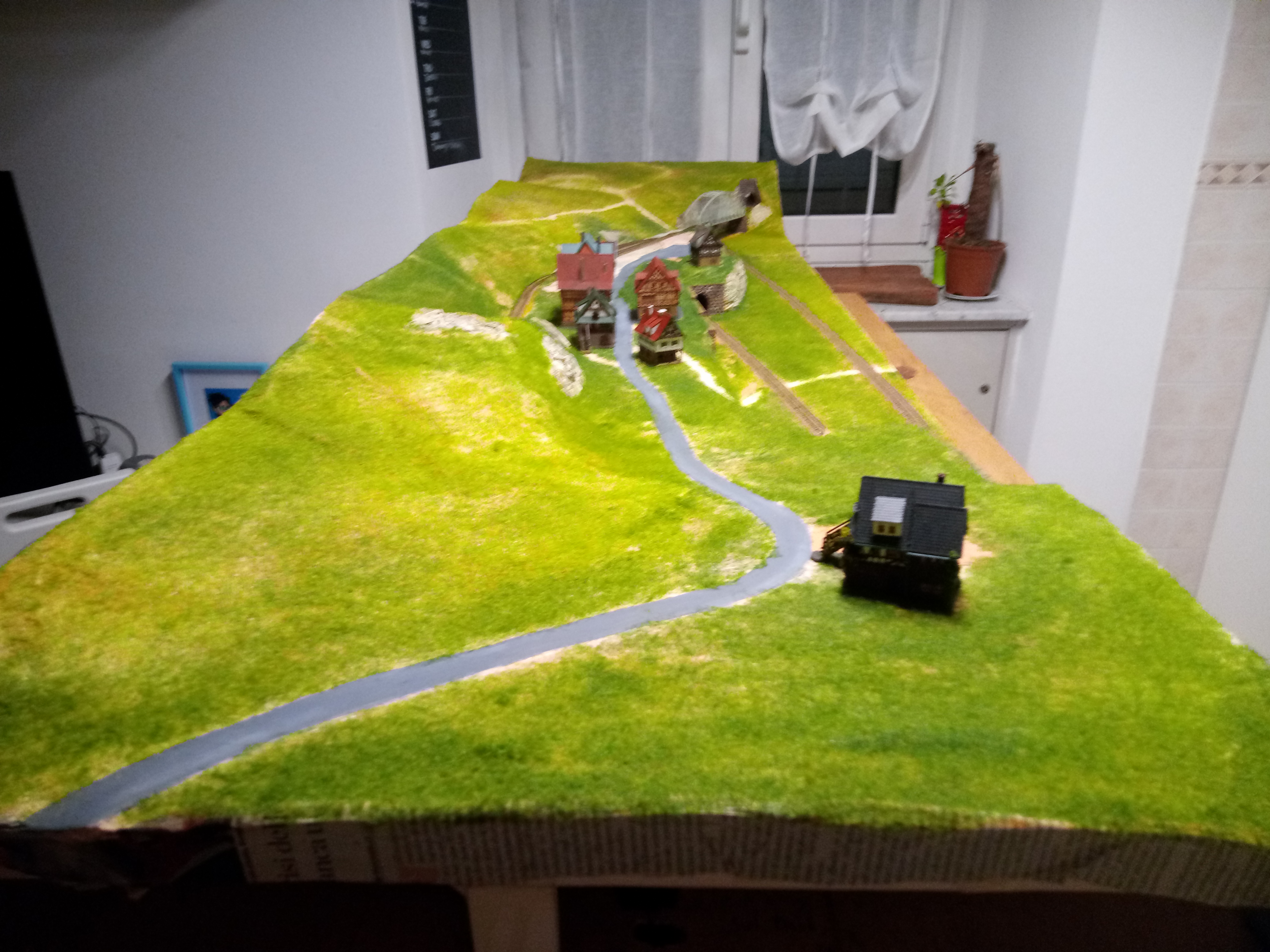

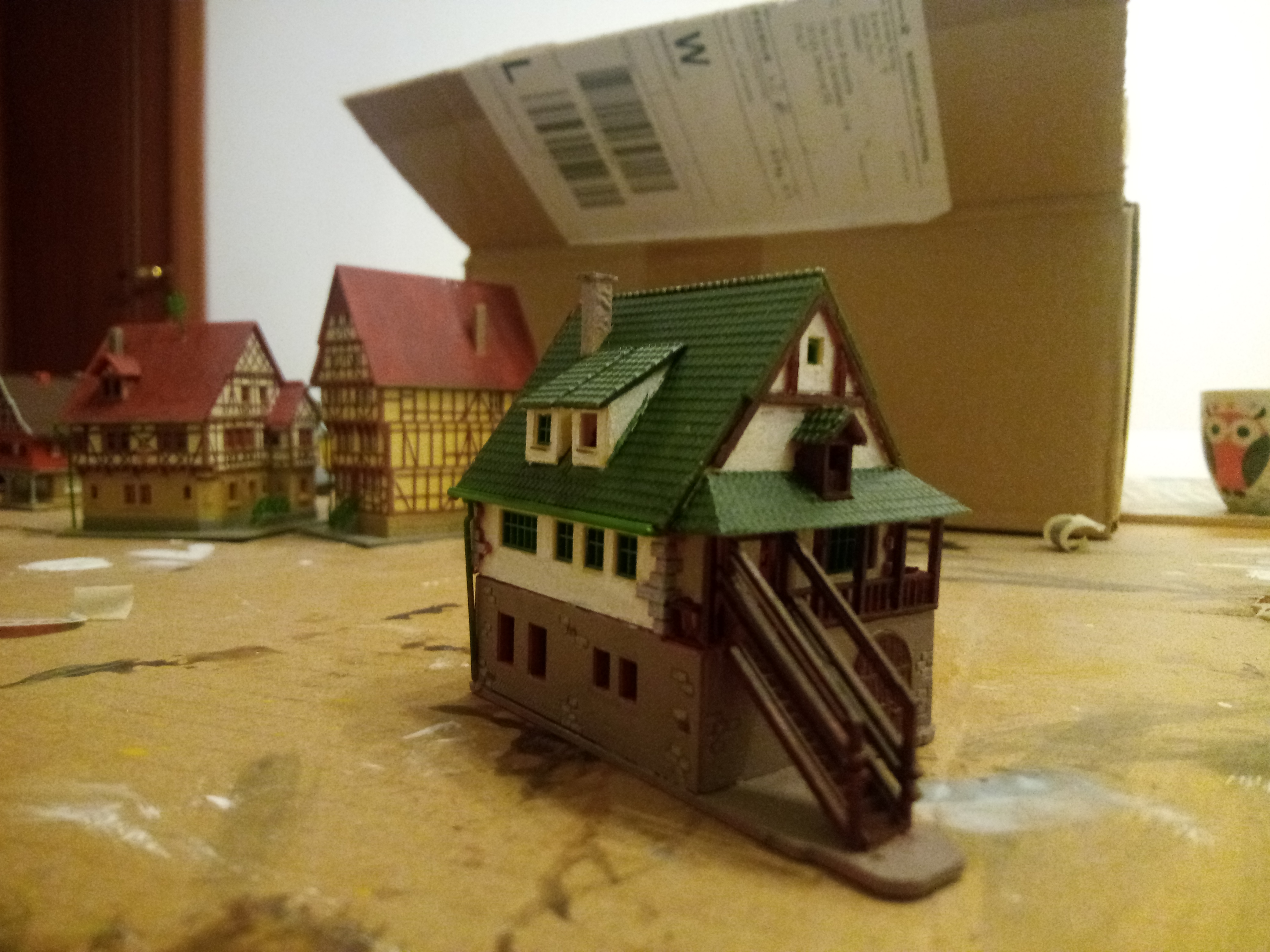

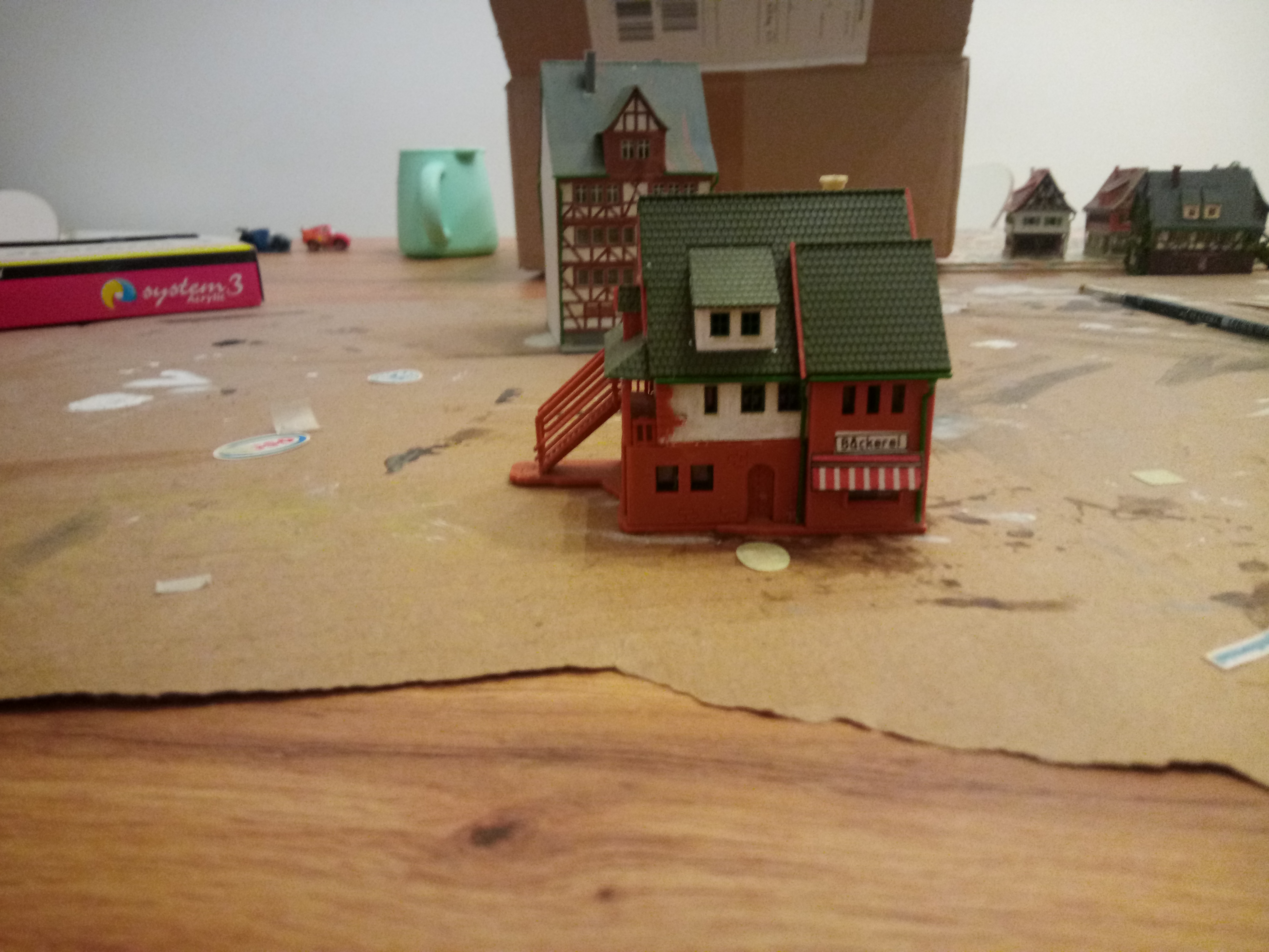

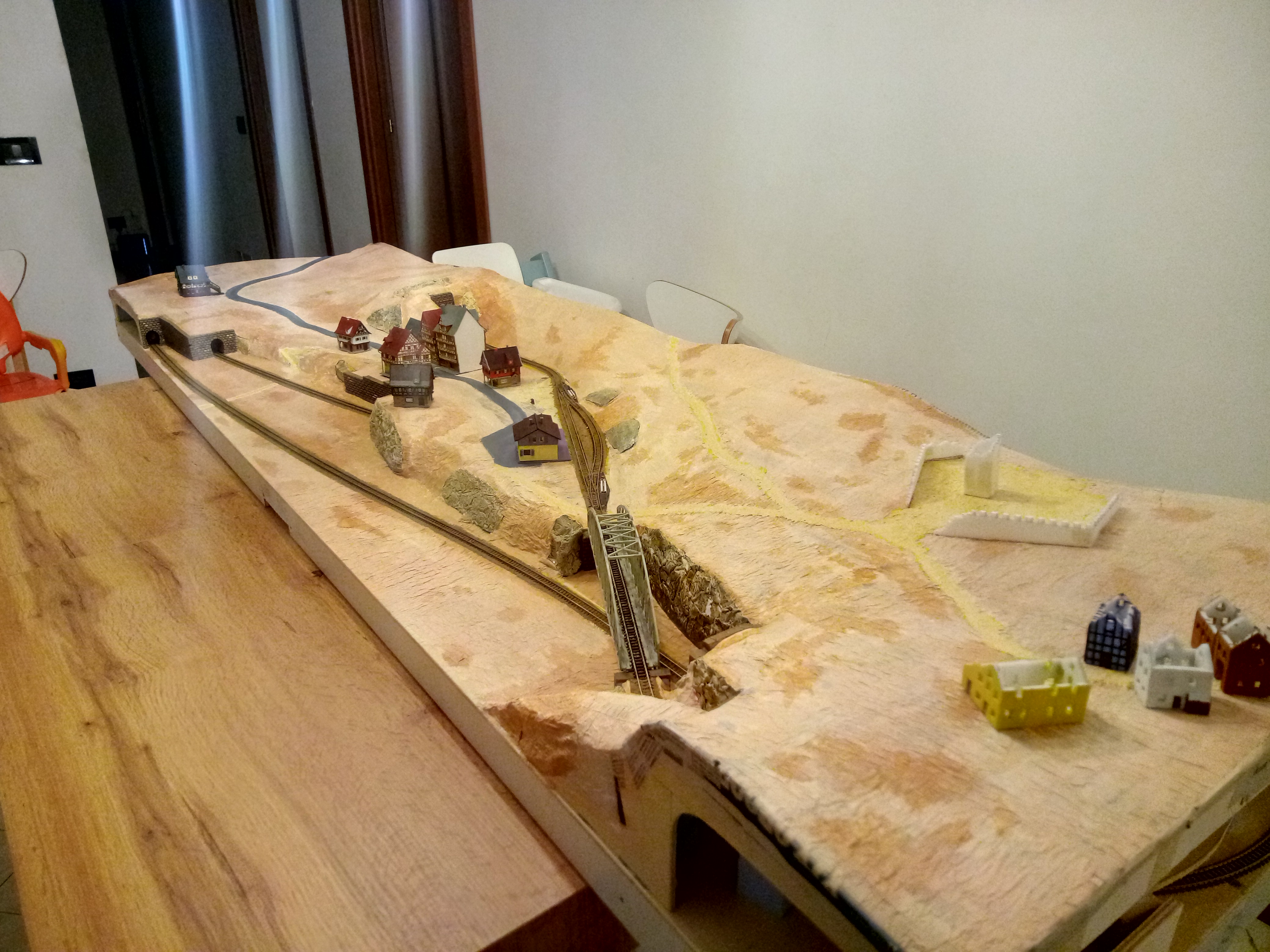

La prima foto è come è diventata.
Ora,avrei un paio di consigli da proporvi.

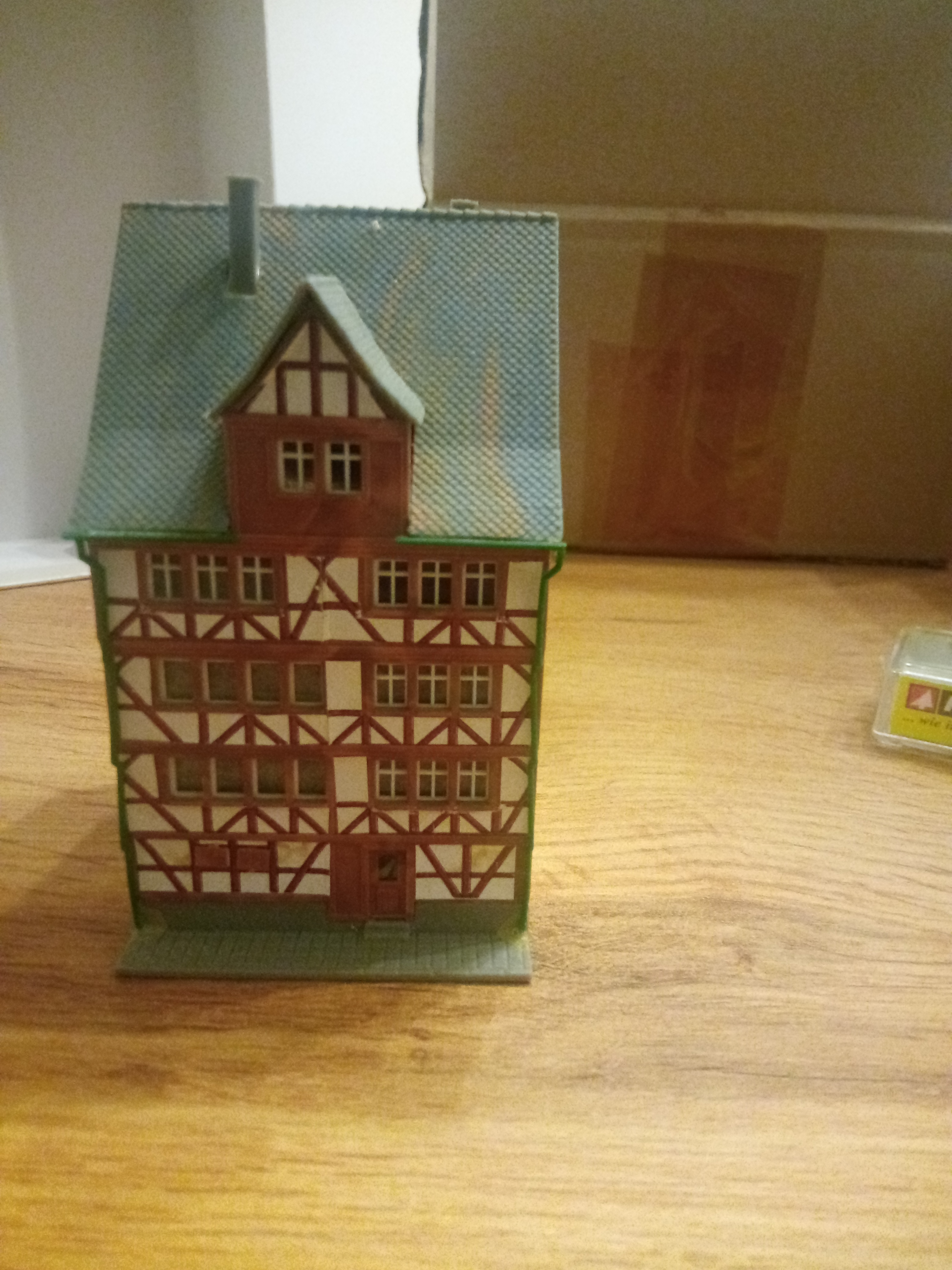

Le casette kibri hanno la facciata di adesivo stampato.come posso renderle più belle?avevo pensato ad una mano di acrilico trasparente a bomboletta e poi con santa pazienza ricolorarla come ho fatto con le altre della vollmer.

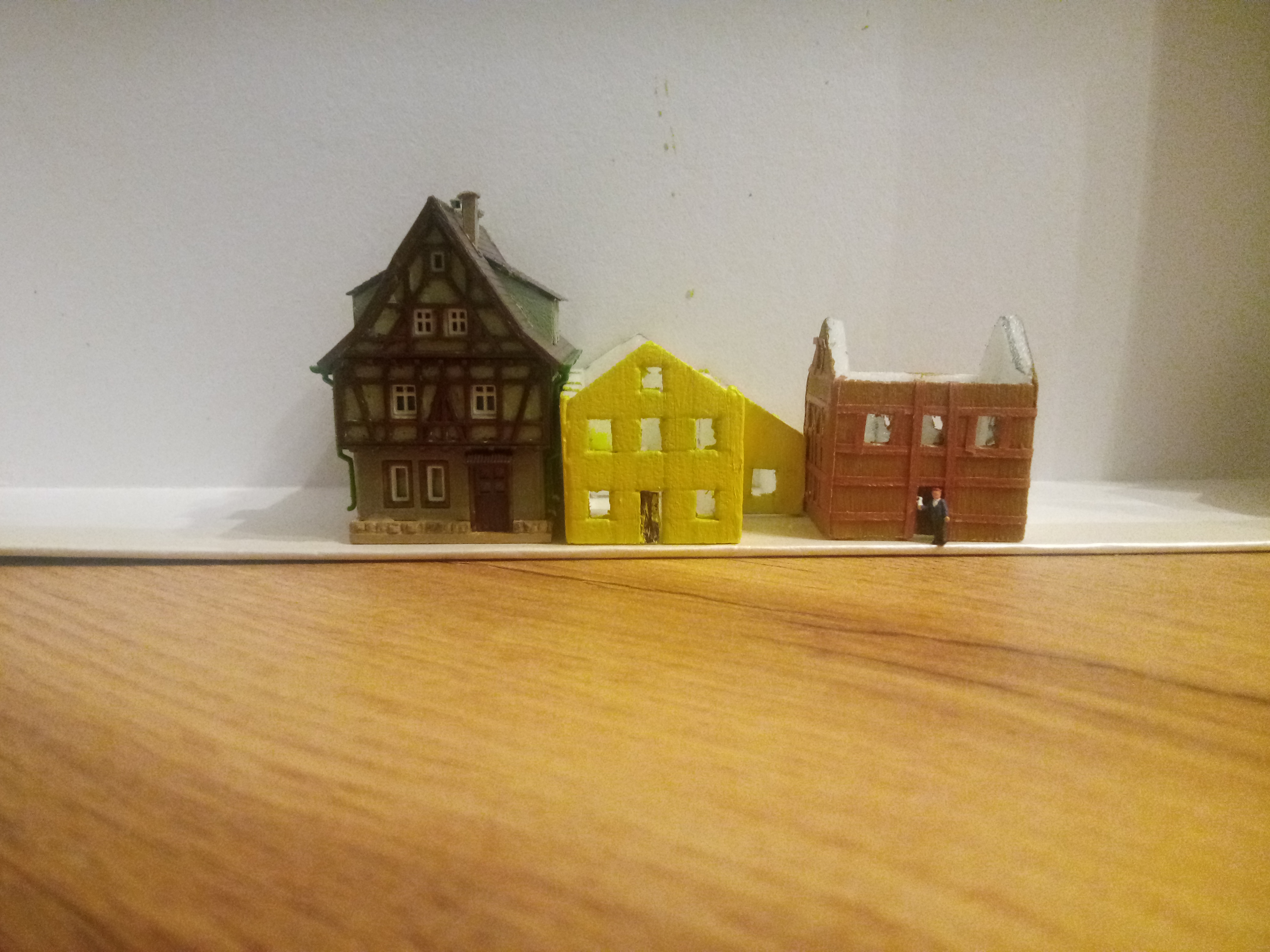

Seconda questione.nella foto che vi mando ci sono una casetta di fabbrica e una fatta da me.questultime sembrano case per nani eppure son in scala.avevo scaricato dei file per farle di carta e mi ero tenuto alle misure e controllate.
Secondo voi aggiunte anche quelle artigianali,stonano o no?son più del parere di buttarle via.ditemi la vostra
Enrico

#57 Messaggio da 58dedo »
Perchè buttare? [204] Con le altezze sei molto vicino, tieni presente che il modello accostato alle tue casette ha l'ingresso sollevato di un paio di millimetri; un leggero aggiustamento per renderle più simili allo stile tedesco e poi basta non metterle accostate a quelle commerciali.....
Per l'invecchiamento potresti utilizzare la polvere dei gessetti per artisti, io li uso per i fabbricati dei miei moduli in scala TT, ma anche per la sporcatura di carri e loco [253]
Re: Plastico scala Z/1:220
#58 Messaggio da v200 »
Sugli adesivi utilizzo sia velature ad olio che pigmenti, occorre farci un po la mano , ma con i pigmenti e più facile . Sono utili i pennelli delle trousse da trucco cosmetico che trovi nei negozi cinesi sia in set che sciolti . Questi pennelli permettono di posizionare i pigmenti e sfumarli facilmente .
Per la casetta autocostruita non trovo grandi variazioni di scala, basta metterla in secondo piano oppure creare degli schermi di fronte ad essa come alberi,siepi, capanni per dissimulare le proporzioni.

#59 Messaggio da enrigua »
Grazie dei consigli!mi avete convinto.porto a termine anche gli edifici fatti da me e so già dove piazzarli
Enrico

#60 Messaggio da enrigua »

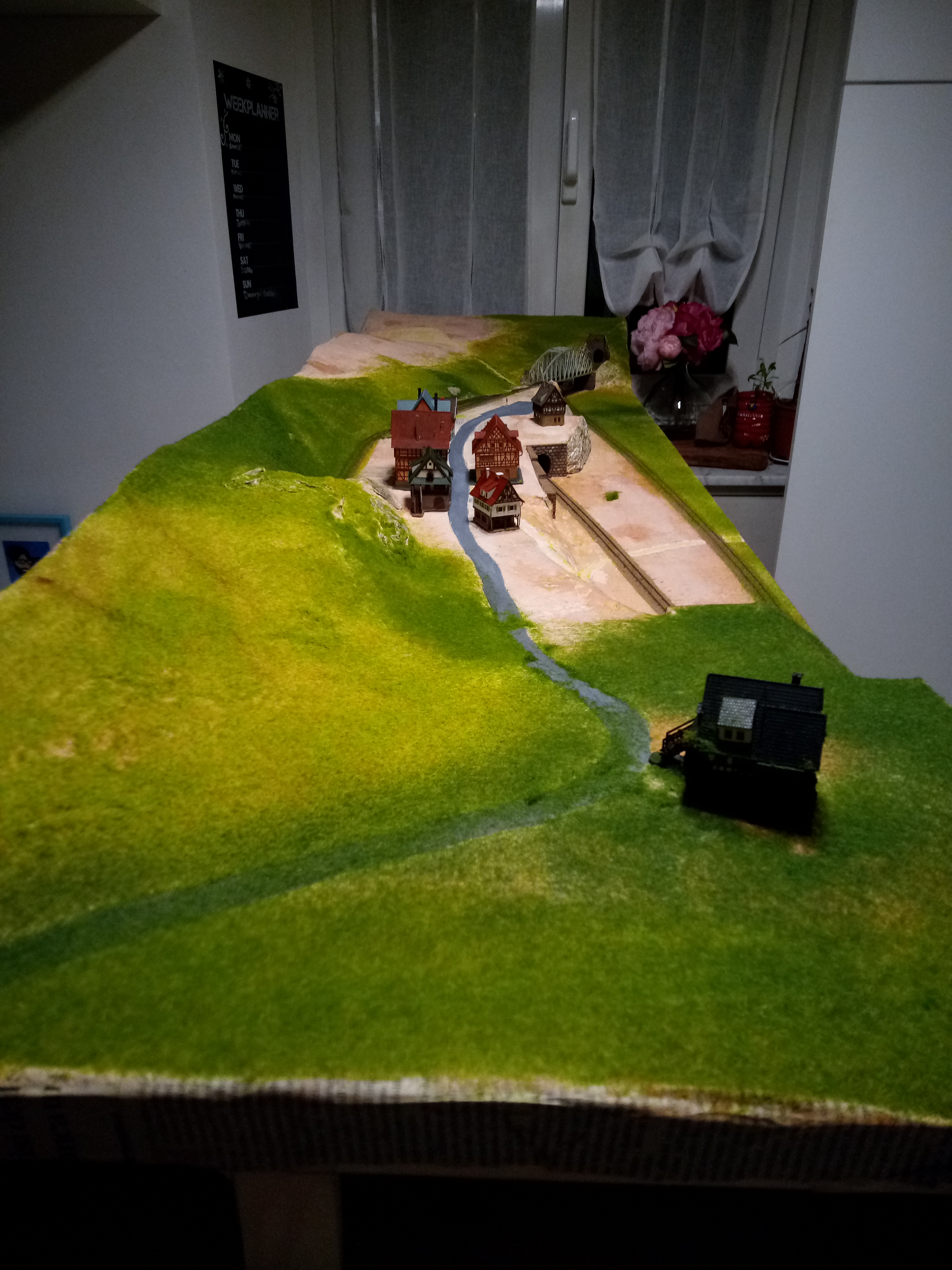

Ecco qua!che ne dite?ho messo le casette costruite da me più lontane possibile da quelle commerciali.cosa dite?son molto incerto,forse anche perché mancano i tetti e son da ultimare...
Enrico
Messaggi: 4517
#61 Messaggio da IpGio »
Dico... molto bene, poi la posa della vegetazione aiuterà a raggiungere un bel risultato.
#62 Messaggio da 58dedo »
Non si butta nulla, si ricicla tutto.....a parte le battute, una volta terminati i tuoi edifici faranno la loro figura, sicuramente non saranno precise come quelle commerciali (te lo dice chi ha realizzato un intero borgo in 1:120, in cartoncino e forex), ma la soddisfazione di averle create e realizzate tu è impareggiabile. Personalmente aumenterei il numero di edifici di tua creazione, visto che nelle vicinanze c'è da visitare i resti di un maniero/castello [253]

#63 Messaggio da v200 »
Bene, dividere gli edifici e una buona idea poi con la vegetazione cambierà ancora l'impatto visivo

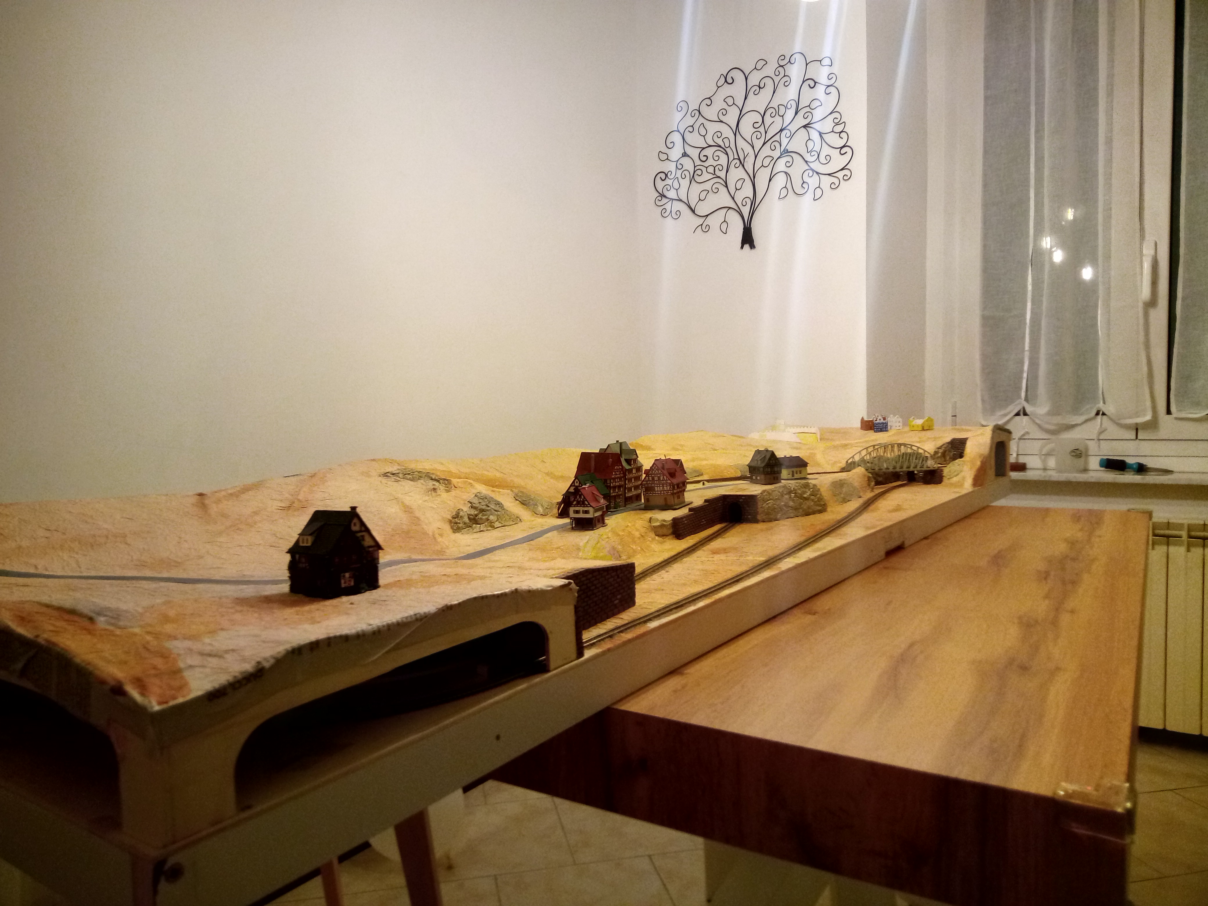

#68 Messaggio da enrigua »

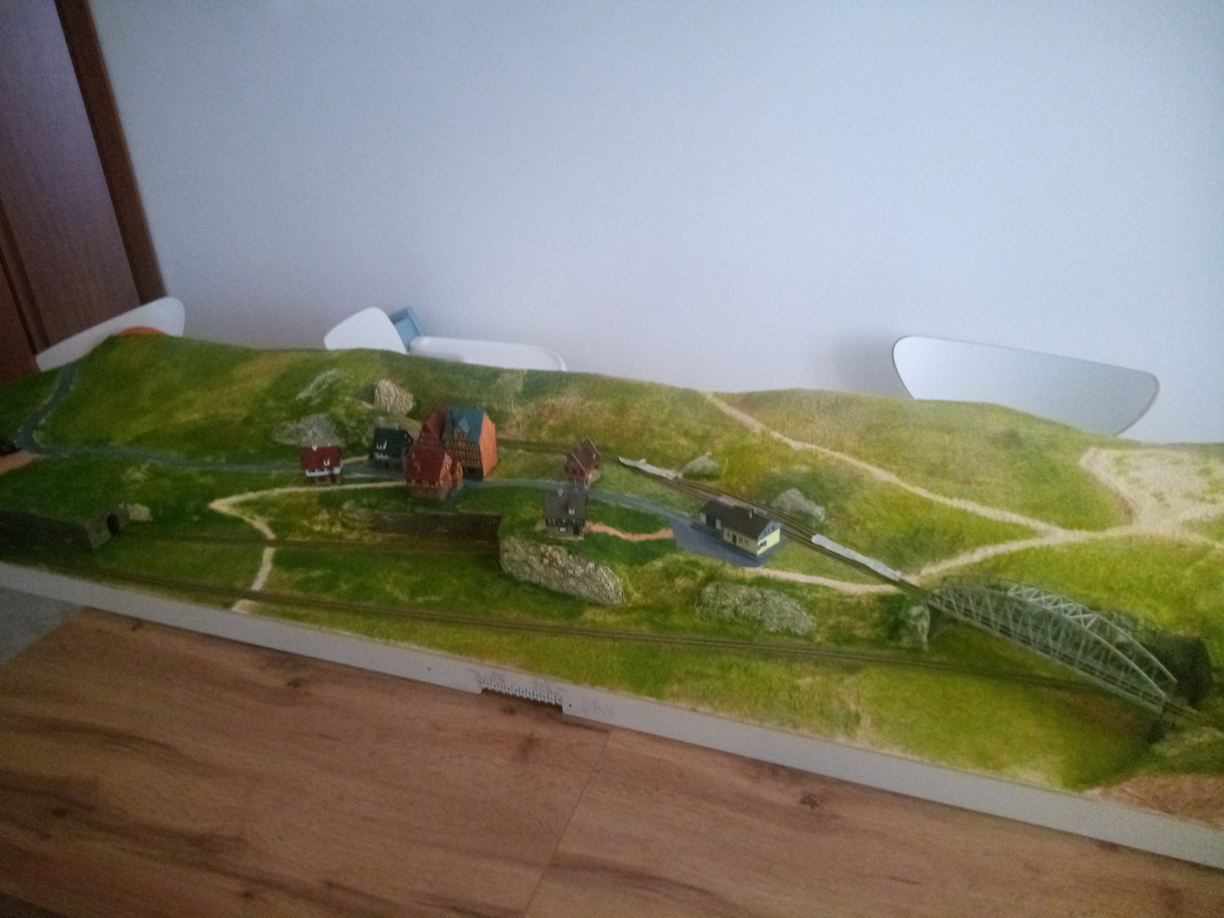

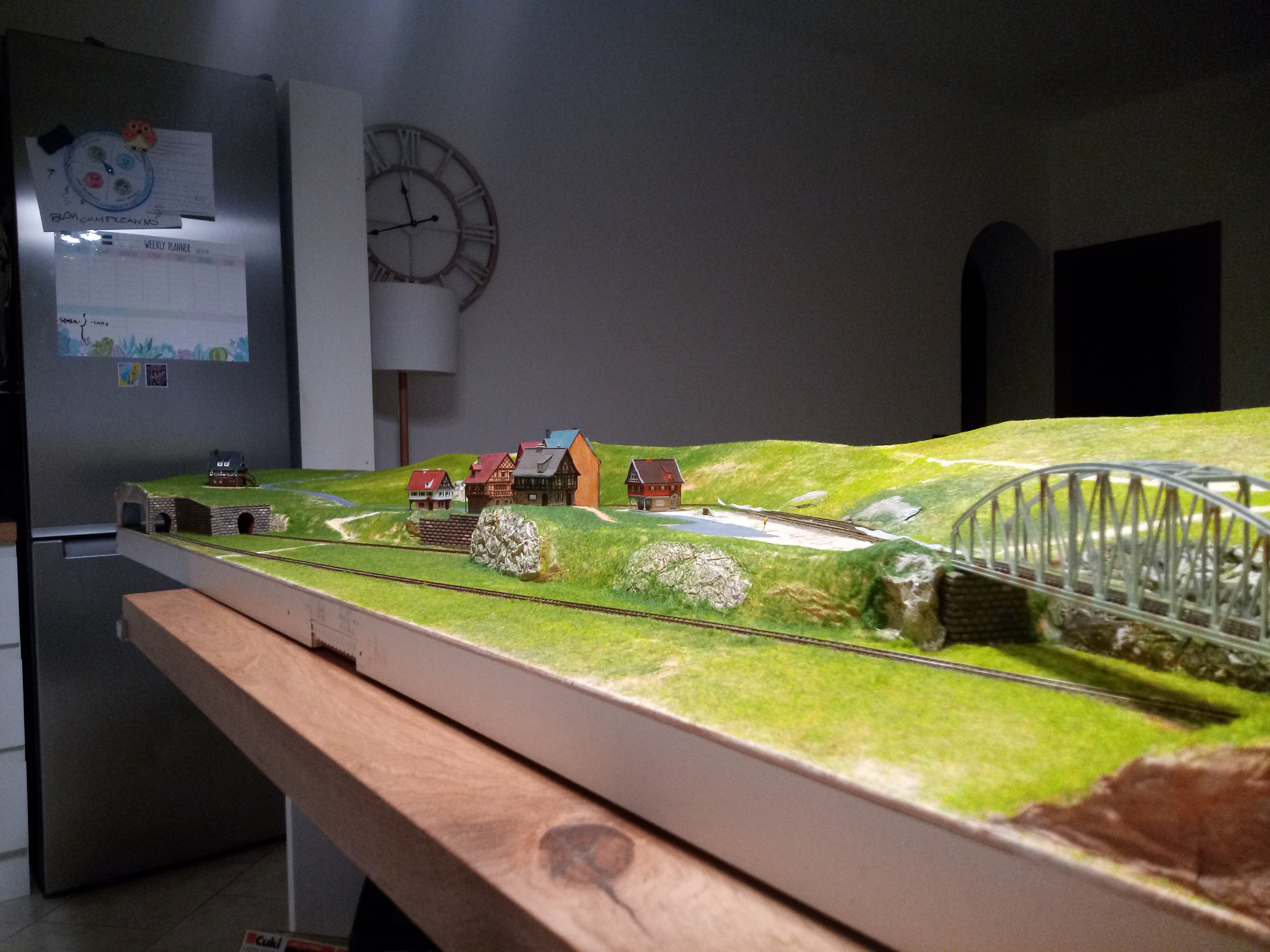

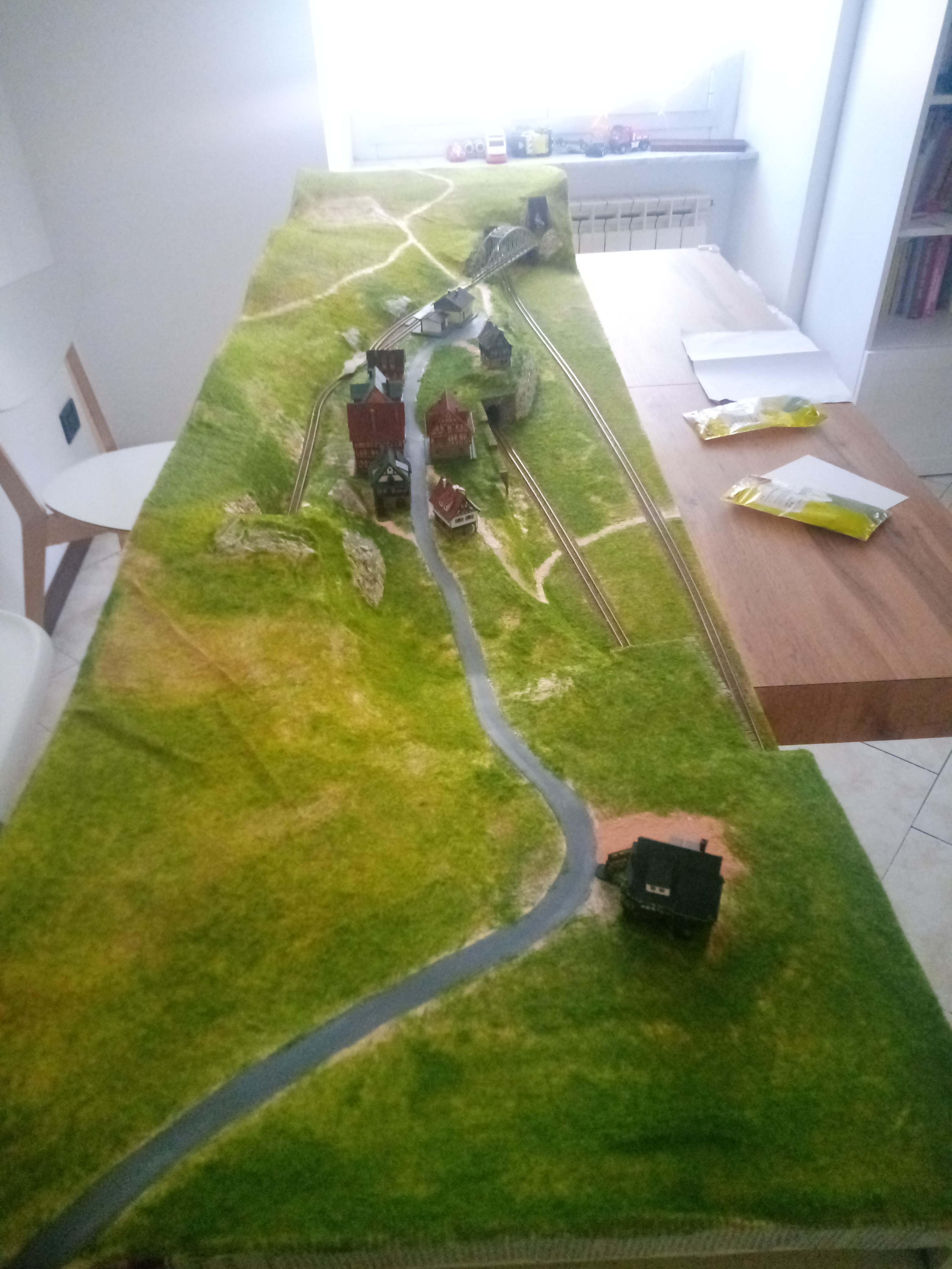

I lavori proseguono a rilento ma son andati avanti.ho fatto l impianto luci per le casette,quest' ultime le ho dipinte ulteriormente,e iniziato a stendere l erba.ho fatto un mix di 50%di acqua,50%vinavil e due gocce di detersivo.non ha attaccato tantissimo.ho letto che qualcuno da la vinavil addirittura pura.qual è il procedimento migliore?nella foto c è l erba stesa prima dell' aspirata generale.le casette fatte da me nn mi convincono perciò nn le ho messe.ho intenzione di fare altri due moduli da 150 cm x 55 l uno.probabilmente le riciclerò da un altra parte.

Messaggi: 4517
#69 Messaggio da IpGio »
1 parte vinavil, 2 parti acqua, qualche goccia di detersivo liquido per piatti.
Prima della posa della mistura io uso stendere delle gocce di alcol denaturato (quello rosa) con un contagocce poi con un altro contagocce stendo la mistura.
Molto dipende dal materiale su cui si stende la mistura (porosita) e poi lasciare asciugare per bene il tutto.
Grazie per l'aggiornamento sul tuo plastico.

Io invece suggerisco vinavil puro.
A suo tempo acquistai a Novergro il Gras Master della Noch e l'erbetta da Linea Secondaria.
Acquistai pure la loro colla: è decisamente molto densa.
Una volta terminata l'ho sostituita appunto con il più economico vinavil.
Nessuna diluizione se si usa l'apparecchio elettrostatico.
Luca - 4S - Solis - Bierdorf

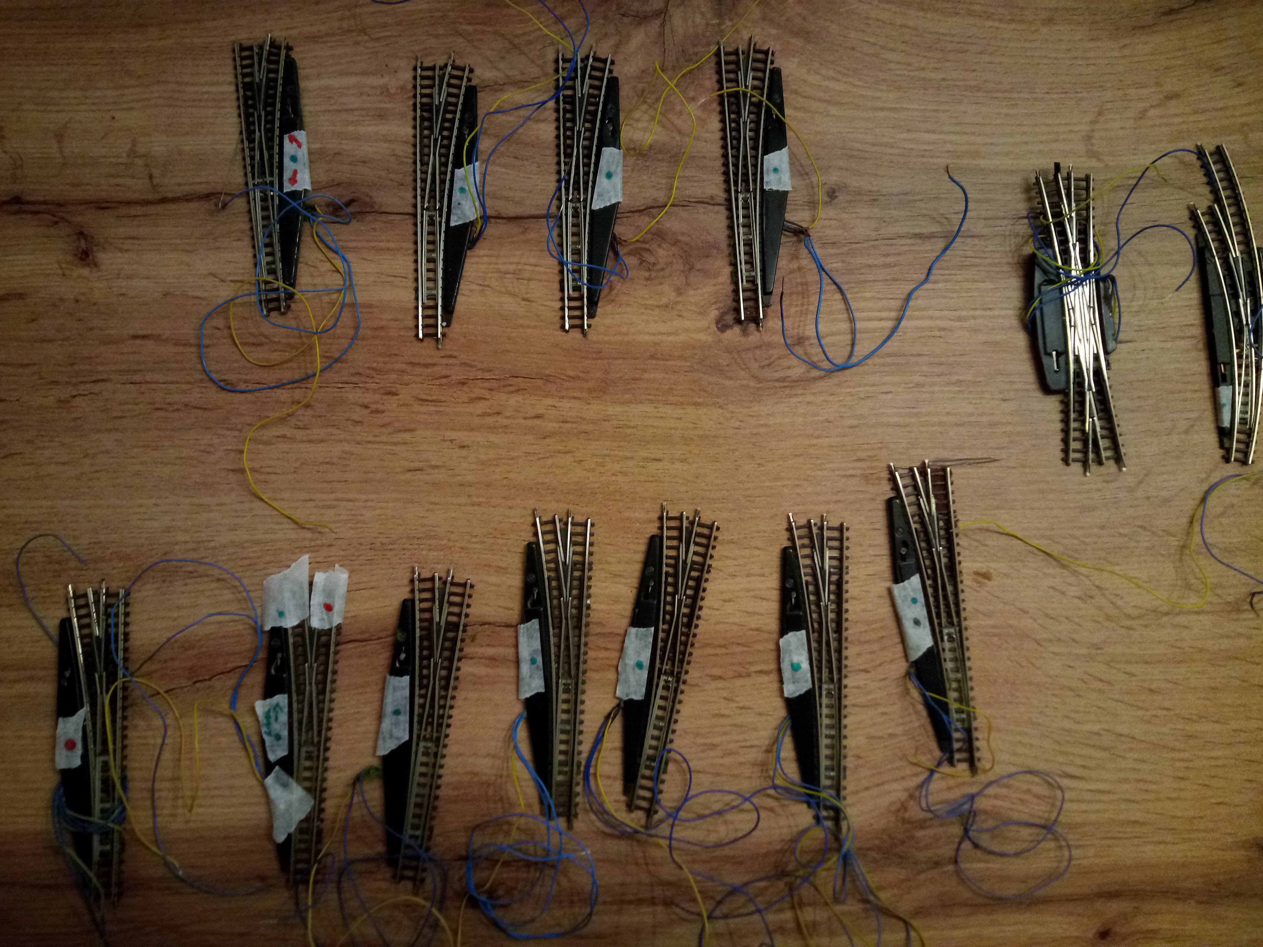

Grazie dei suggerimenti.l apparecchio elettrostatico nn lo ho, proverò a fare un mix 2/3 di colla e 1/3 di acqua.purtroppo l erba si è attaccata davvero poco.spero di nn aver compromesso il lavoro.

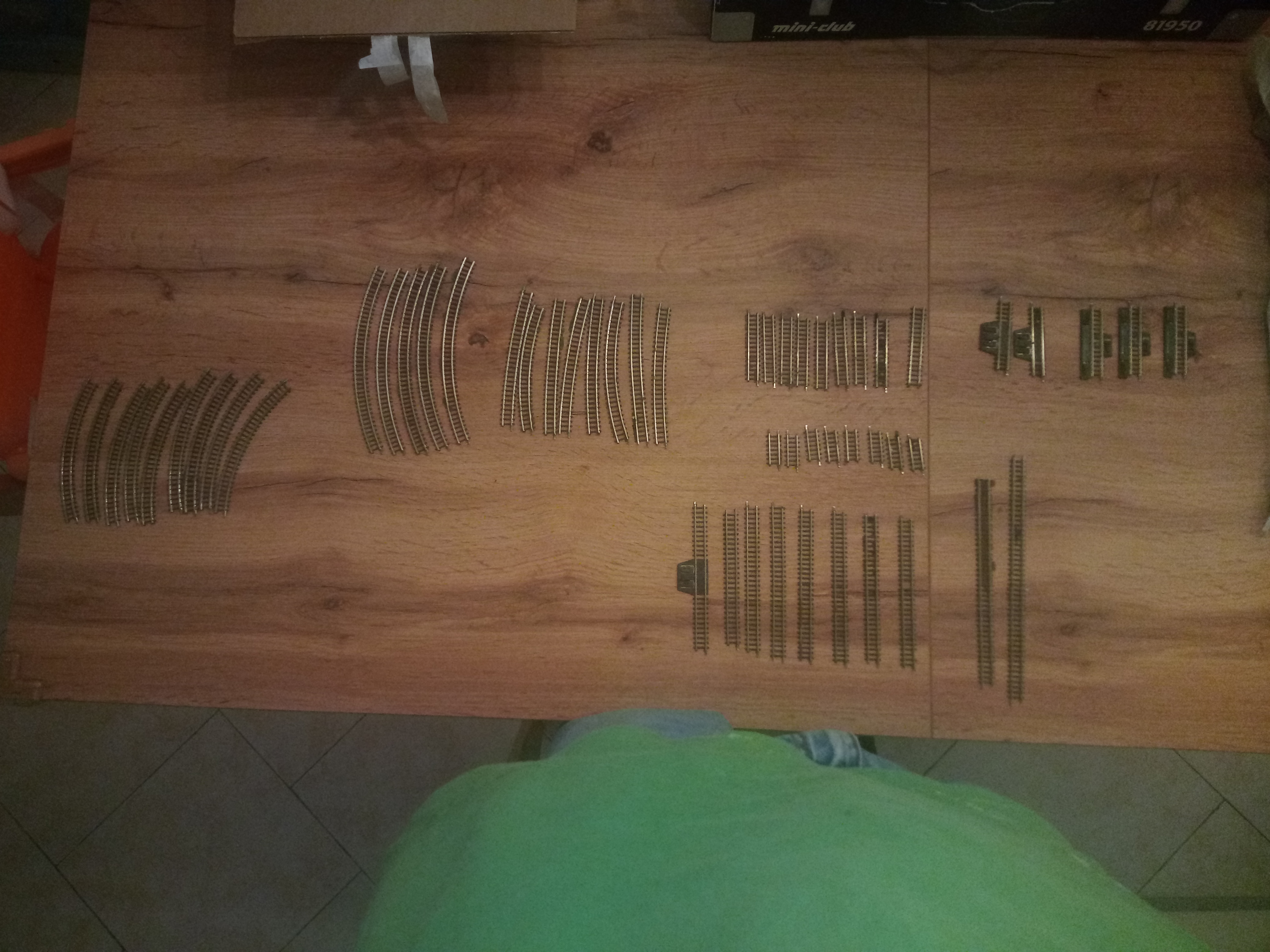

Ieri sera ho iniziato a controllare i deviatoi presi usati.controllo bene quali sono quelli che funzionano bene e condividero l idea delle 2 espansioni del tracciato.ho anche un idea per realizzare una piattaforma autocostruita.

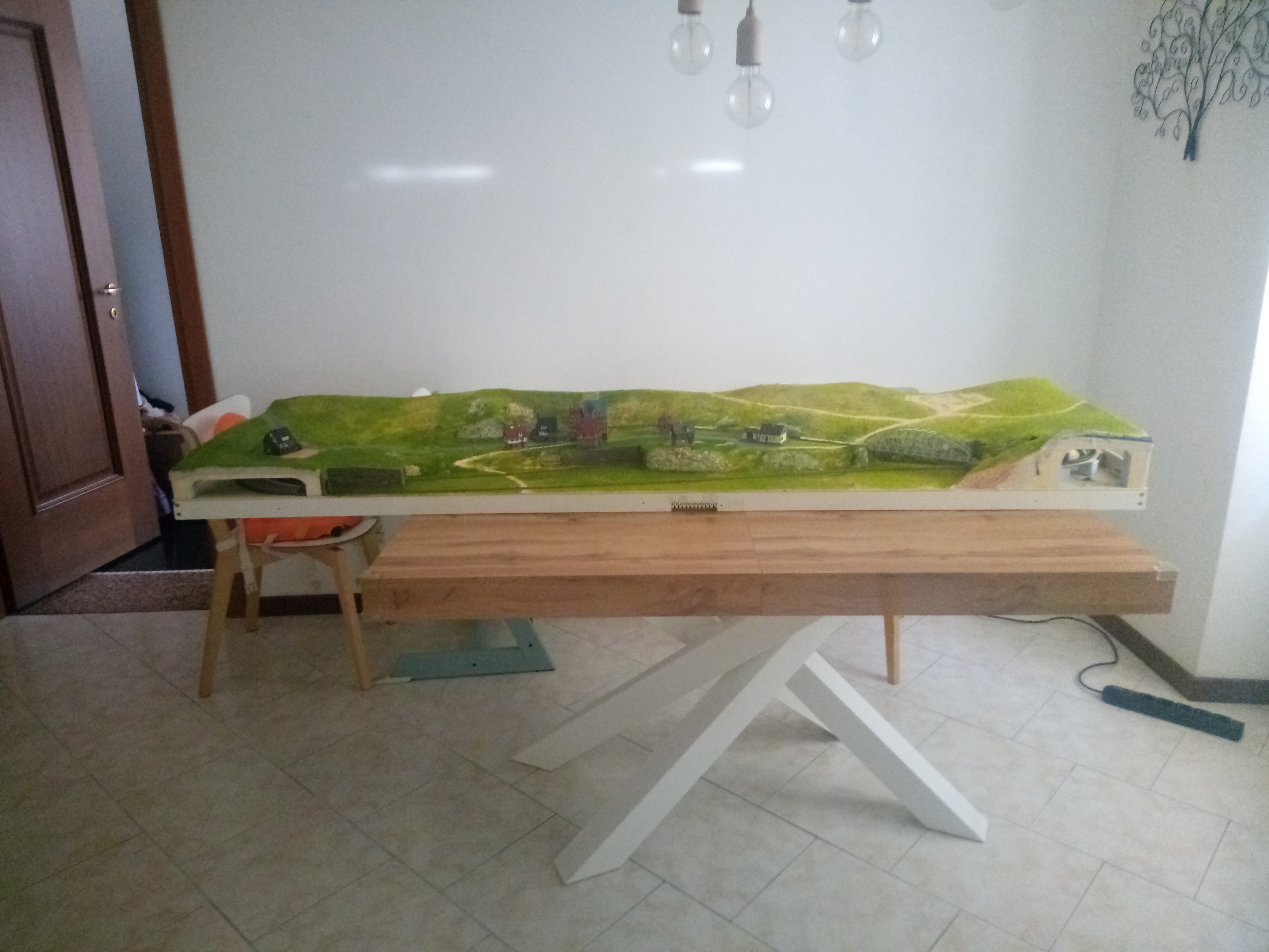

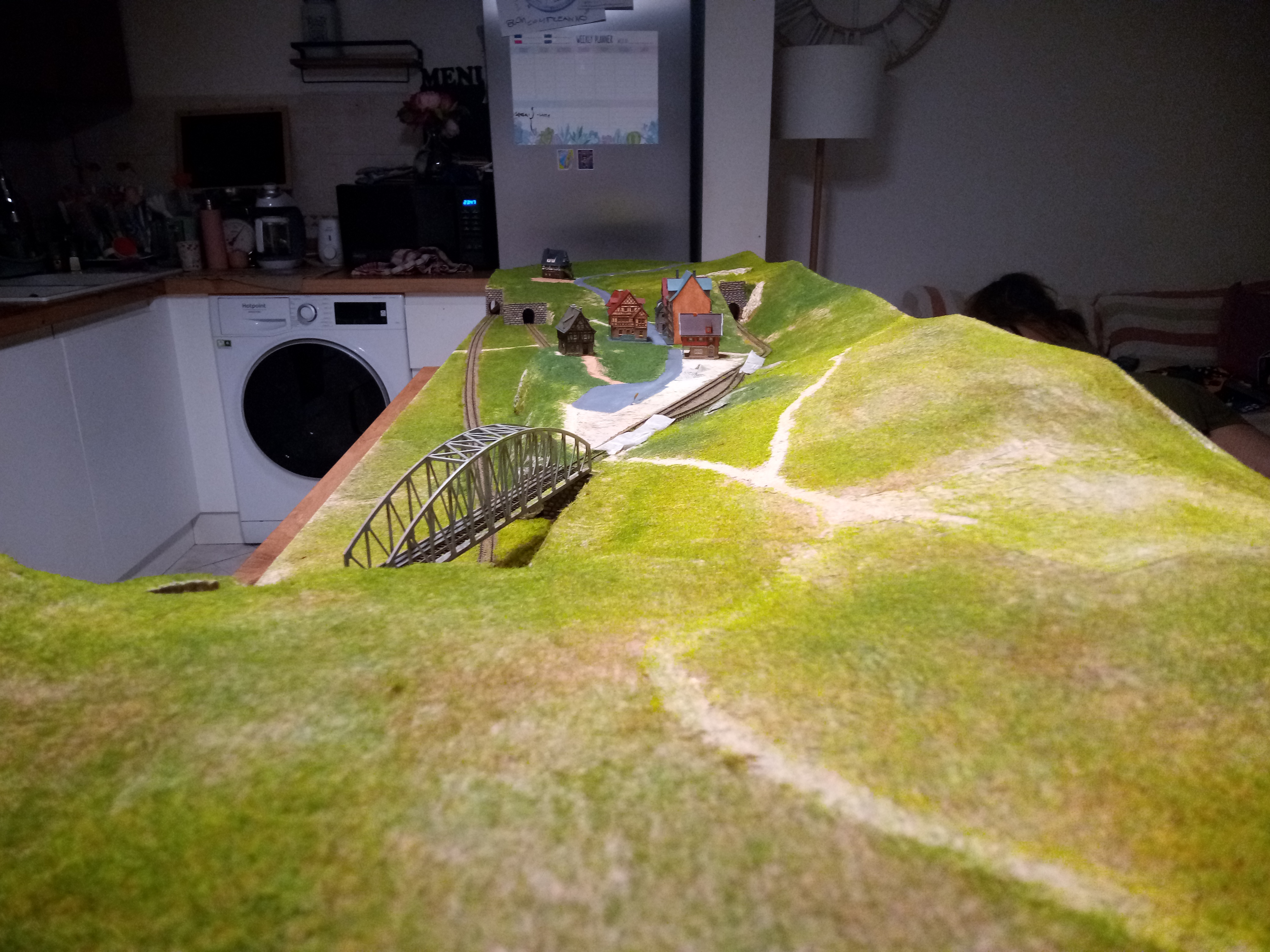

Piccolo avanzamento dei lavori del weekend.
Ho capito perché l erba nn attaccava...ho usato una vinavil un po' vecchiotta.ho tirato tante di quelle mannaggette....
Per essere la mia prima esperienza il risultato nn è così malvagio.
Mi manca da lavorare sulla stazione,finire di stendere l erba,fare ritocchi e modificare le rovine.poi passerò alla creazione degli alberi.
Nel frattempo sto studiando gli altri due moduli da fare.ho preso un po' di deviatoi usati e sembra funzionino bene tranne 1 o 2.
Enrico
Alfaluna
Messaggi: 593
Nome: Lorenzo
Città: Vittuone
#73 Messaggio da Alfaluna »
Ottimo, se posso permettermi farei l'erba un pò più scura perlomeno in alcune zone

Le foto nn rendono molto.ho usato sia erba scura che quella cotta da estate.dalle mie foto sembra tutto verde uguale ahahaha

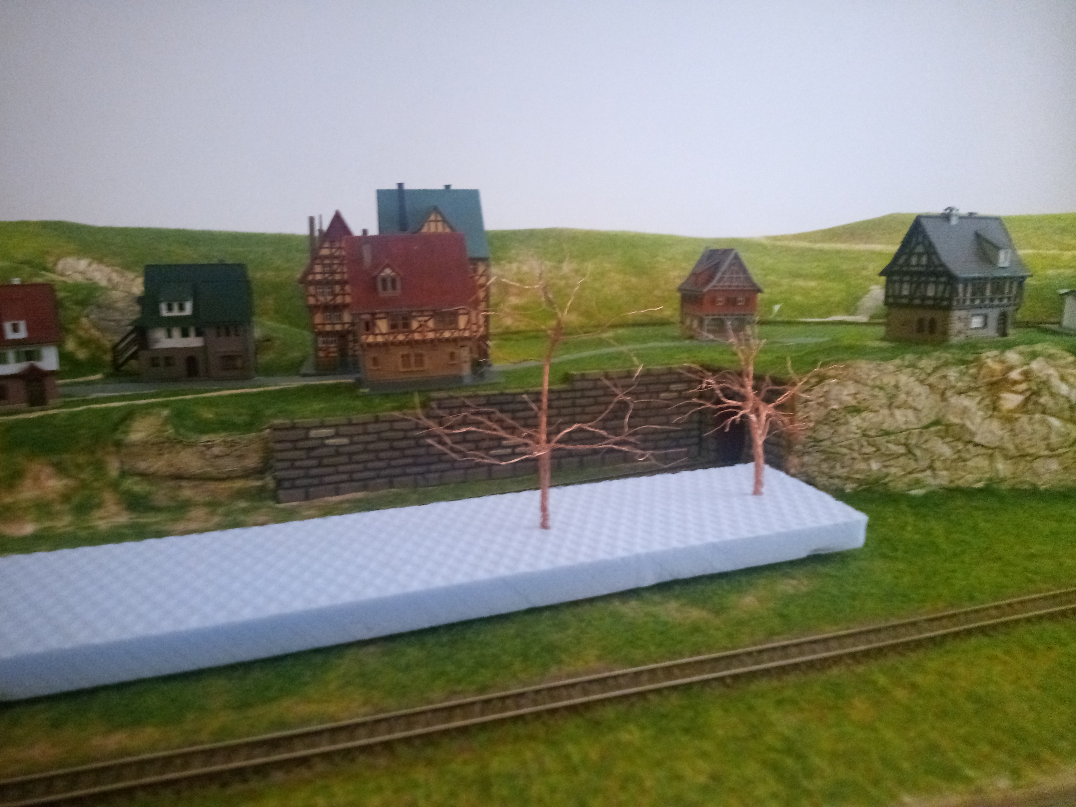

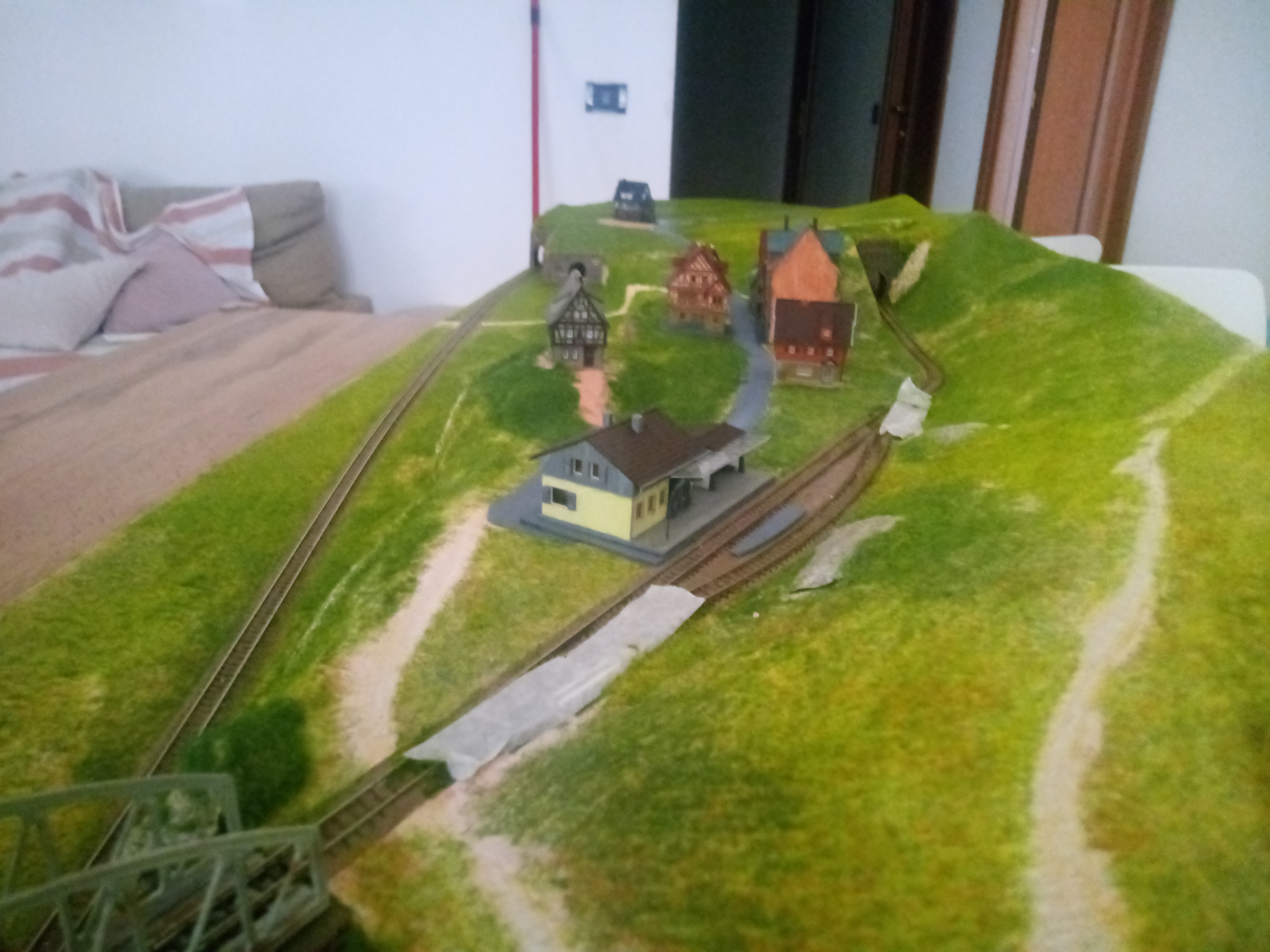

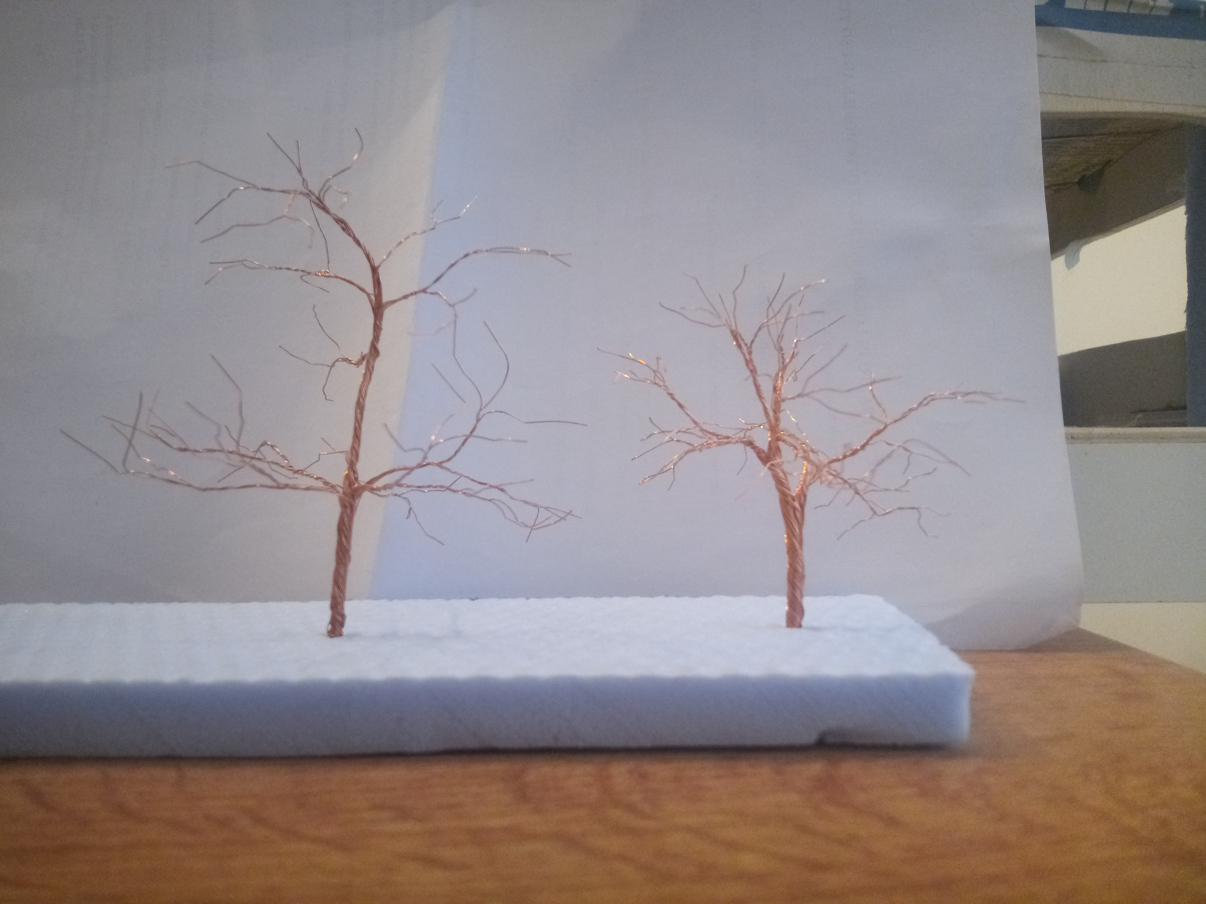

Aggiornamento lavori.son andato un pelo avanti.ho rialzato la stazione da rispettare l altezza corretta del marciapiede e ho finito di stendere il grosso dell' erba.dovro fare dei ritocchi.
Mentre in settimana ho iniziato il lavoro degli alberi.ho preso l idea da un sito di YouTube.non è male.una volta fatto lo scheletro s immerge nella vernice marrone e si spruzza subito sopra della polvere di legno.poi va applicato il fogliame.quello fatto di spugna nn mi garba troppo.andrei di lanuggine della woodlandscenic e foglie della noch.
