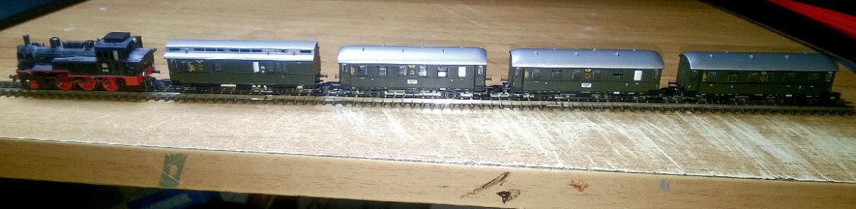

#55 Messaggio da sal727 »
Ho scoperto per caso girovagando nei vari siti che qui a Bologna c'è un Märklin shop, ci sono andato per vedere se aveva le scarpette isolanti, miracolo le aveva, in confezione mista con le scarpette in metallo, mentre ero nel negozio curiosando i vari modellini mi è caduto l'occhio su una loco modello 8895 - BR 74, rimanenza di uno start set, un po' vecchiotta, praticamente seminuova, il virus della zetatite si è mosso e mi ha costretto a prenderla, la loco da sola sfigurava ed ecco un altra pazzia una confezione di carrozze passeggeri era in bella mostra, purtroppo non sono riuscito a resistere e ho preso anche quella
come si fa a guarire da questo virus? [105]

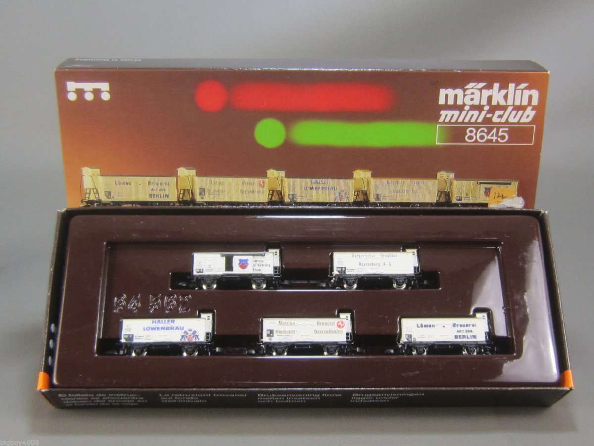

#56 Messaggio da Nereo Loris »
Bell'accoppiata Salvatore....i miei ultimissimi acquisti (di ieri)
Re: Inizio in scala Z/1:220
#57 Messaggio da v200 »
Bel colpo Sal, loco e carrozze perfette per un treno old time
Loris sono i carri per la birra? Anche Tu un buon acquisto

#59 Messaggio da sal727 »
Ho provato sul campo i nuovi acquisti, mi ha impressionato la BR74, con luci, ricercando sul sito della Märklin ce ne sono varie, codice 88953 codice 88954 codice 88955 ed una ulteriore codice 81562, varia il biellismo le luci e forse qualche altro particolare che mi è sfuggito, ho notato che appena muovo la monopola del trafo si muove subito, non come la BR89 che dovevo quasi arrivare a metà corsa, questo escude un problema di trafo da battaglia, i motori solo nella 88953 è diverso gli altri sembrano uguali, potrebbe fare la differenza il motore, può essere un problema di contatto, ma è tutto nuovo e non credo a sporco sulle ruote e tanto meno sulle rotaie, potrei pensare al peso delle due loco essendo la BR89 più piccola della BR74, posto i gli esplosi delle loco e chiedo lumi ai più esperti, penso che la mia sia la versione più vecchia codice 81562 ma non ne sono sicuro sulla loco non c'è nessun riferimento e non saprei proprio come recuperare la versione se non aprirla, cosa che non ho intenzione di fare dal momento che funziona bene.

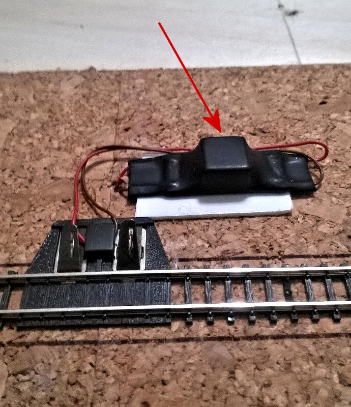

#73 Messaggio da sal727 »
Atto sesto, posato il sughero da 2mm ed i binari
mi è rimasta una curiosità e non sono riuscito a trovare nulla a riguardo, volevo sapere a che serve quel circuito in serie al binario dell'alimentazione ed il trafo, quello con la freccia nella foto
pensavo ad un riduttore di tensione, ma ho verificaro che dal trafo escono circa 9V al massimo, per cui penso ad un filtro, ma a che scopo, volendo fare una ulteriore presa di corrente devo collegarmi a questo circuito.
#74 Messaggio da v200 »
Soppressore disturbo frequenze TV.
In digitale va eliminato.
Si usava con le vecchie TV oggi teoricamente non serve più.
Io non lo utilizzo con i miei mini plastici e binario prove, non ho avuto disturbi alla TV presente in camera.
