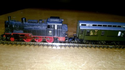

Ho scoperto per caso girovagando nei vari siti che qui a Bologna c'è un Märklin shop, ci sono andato per vedere se aveva le scarpette isolanti, miracolo le aveva, in confezione mista con le scarpette in metallo, mentre ero nel negozio curiosando i vari modellini mi è caduto l'occhio su una loco modello 8895 - BR 74, rimanenza di uno start set, un po' vecchiotta, praticamente seminuova, il virus della zetatite si è mosso e mi ha costretto a prenderla, la loco da sola sfigurava ed ecco un altra pazzia una confezione di carrozze passeggeri era in bella mostra, purtroppo non sono riuscito a resistere e ho preso anche quella

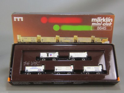

Bell'accoppiata Salvatore....i miei ultimissimi acquisti (di ieri)
Messaggi: 10414
Re: Inizio in scala Z/1:220
#57 Messaggio da v200 »
Bel colpo Sal, loco e carrozze perfette per un treno old time
Loris sono i carri per la birra? Anche Tu un buon acquisto

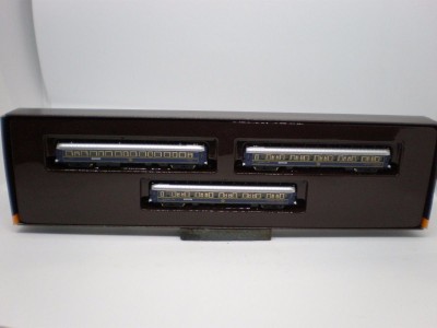

#58 Messaggio da Nereo Loris »
Sì...carri per la birra acnche se io bevo vino...questa sera ho fatto un bel colpo.....le carrozze dell'Orient express...appena arrivano con tutto il rest0 vi metto gli acquisti dal vivo...per adesso accumulo poi arriverà il momento di mettere il tutto in pista...considerato il tempo che ho ci vorranno degli anni

Ho provato sul campo i nuovi acquisti, mi ha impressionato la BR74, con luci, ricercando sul sito della Märklin ce ne sono varie, codice 88953 codice 88954 codice 88955 ed una ulteriore codice 81562, varia il biellismo le luci e forse qualche altro particolare che mi è sfuggito, ho notato che appena muovo la monopola del trafo si muove subito, non come la BR89 che dovevo quasi arrivare a metà corsa, questo escude un problema di trafo da battaglia, i motori solo nella 88953 è diverso gli altri sembrano uguali, potrebbe fare la differenza il motore, può essere un problema di contatto, ma è tutto nuovo e non credo a sporco sulle ruote e tanto meno sulle rotaie, potrei pensare al peso delle due loco essendo la BR89 più piccola della BR74, posto i gli esplosi delle loco e chiedo lumi ai più esperti, penso che la mia sia la versione più vecchia codice 81562 ma non ne sono sicuro sulla loco non c'è nessun riferimento e non saprei proprio come recuperare la versione se non aprirla, cosa che non ho intenzione di fare dal momento che funziona bene.

Con i motori a 5 poli la marcia a bassa velocità è più fine al confronto dei vecchi tre poli. La br 74 n°81562 ha il motore a cinque poli
https://www.ersatzteile-1zu220.de/shop/ ... polig.html
A tre poli, e per varie loco ( riconoscibili per il telaietto trasparente )
https://www.ersatzteile-1zu220.de/shop/ ... toren.html

In genere il motore a 5 poli viene montato con i led per le luci, la più recente modifica per queste loco.
La BR 89 non monta il 5 poli se non sul ultimo modello . 89150 star set come loco singola non da esploso

Ho notato che per regolare meglio la bassa velocità con il trafo dello start set conviene andare veloce per poi calare l' intensità.
Stranamente partire lento si ha più difficoltà

Lo start set ha la scatola quadrata, non a cubo, ma guardando in vari siti tutti dichiarano che ha il 5 poli. Riguardo al trafo, può essere anche da battaglia, il dubbio è perchè la BR74 si muove subito e la BR89 devo arrivare a circa metà corsa prima che si muova, mi convinco sempre più che possa essere il peso che permette una captazione migliore, appena posso faccio una prova aumentando un po' il peso. Il tipo del negozio qui di Bologna mi ha anche detto che inizialmente la loco può essere molto lente dovuta dal fatto che il grasso negli ingranaggi è un po' denso poi si sioglie e tutto procede bene, ed infatti è quello che ha fatto la BR74, vuoi mai dire che l'altra debba fare un po' di rodaggio prima di essere al top?
Messaggi: 10414
#72 Messaggio da v200 »
Si conviene sempre, permette di rodare gli ingranaggi e vite senza fine, MARKLIN non utilizza grasso ma un olio leggermente denso ma non impasta.
Con la mia ho fatto un 3 h di rodaggio in più riprese tra test vari.
Per i primi giri faccio un quarto d' ora per senso a un terzo di velocità. Poi aumento di 10 min in 10 minuti fino a due terzi, non amo andare al massimo.
Ogni tanto controlla la T° della loco non farla surriscaldare, toccando il mantello senti la temperatura

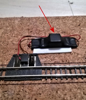

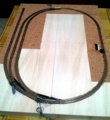

Atto sesto, posato il sughero da 2mm ed i binari
mi è rimasta una curiosità e non sono riuscito a trovare nulla a riguardo, volevo sapere a che serve quel circuito in serie al binario dell'alimentazione ed il trafo, quello con la freccia nella foto
pensavo ad un riduttore di tensione, ma ho verificaro che dal trafo escono circa 9V al massimo, per cui penso ad un filtro, ma a che scopo, volendo fare una ulteriore presa di corrente devo collegarmi a questo circuito.
Messaggi: 10414
#74 Messaggio da v200 »
Soppressore disturbo frequenze TV.
In digitale va eliminato.
Si usava con le vecchie TV oggi teoricamente non serve più.
Io non lo utilizzo con i miei mini plastici e binario prove, non ho avuto disturbi alla TV presente in camera.

sal727 ha scritto:Lo start set ha la scatola quadrata, non a cubo, ma guardando in vari siti tutti dichiarano che ha il 5 poli. Riguardo al trafo, può essere anche da battaglia, il dubbio è perchè la BR74 si muove subito e la BR89 devo arrivare a circa metà corsa prima che si muova, mi convinco sempre più che possa essere il peso che permette una captazione migliore, appena posso faccio una prova aumentando un po' il peso. Il tipo del negozio qui di Bologna mi ha anche detto che inizialmente la loco può essere molto lente dovuta dal fatto che il grasso negli ingranaggi è un po' denso poi si sioglie e tutto procede bene, ed infatti è quello che ha fatto la BR74, vuoi mai dire che l'altra debba fare un po' di rodaggio prima di essere al top?
Sicuramente la pulizia e l'uso di un olio e non di un grasso appiccicoso, aiuta non di poco le "partenze realistiche" in scala Z. E' fisiologico che motori di queste dimensioni se pur di 5 poli soffrano in partenza anche di attriti per noi impercettibili. La mia loco ad esempio soffre in partenza, con piccolissimi scatti indecisi ma credo sia normale visto non stiamo parlando di DCC (onde quadre) ma inizia a muoversi alla seconda-terza tacca, ho uno startset 81562. Arrivare a metà trafo comunque credo sia un pò strano anche se fosse il grasso troppo denso... magari in eccesso.
